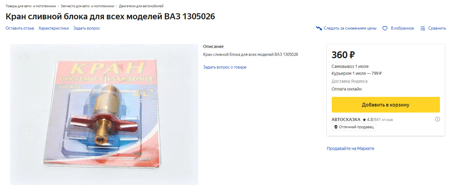

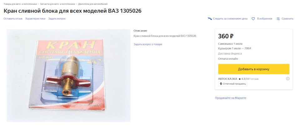

Как вариант краник купить и поставить. Можно на него в принципе шланг надевать наверное.

Только в виду зашкаливающей местами лени — поставлю сливной кран на блок. 4 раза снимать стартер — это перебор.
А есть такой кран?!
