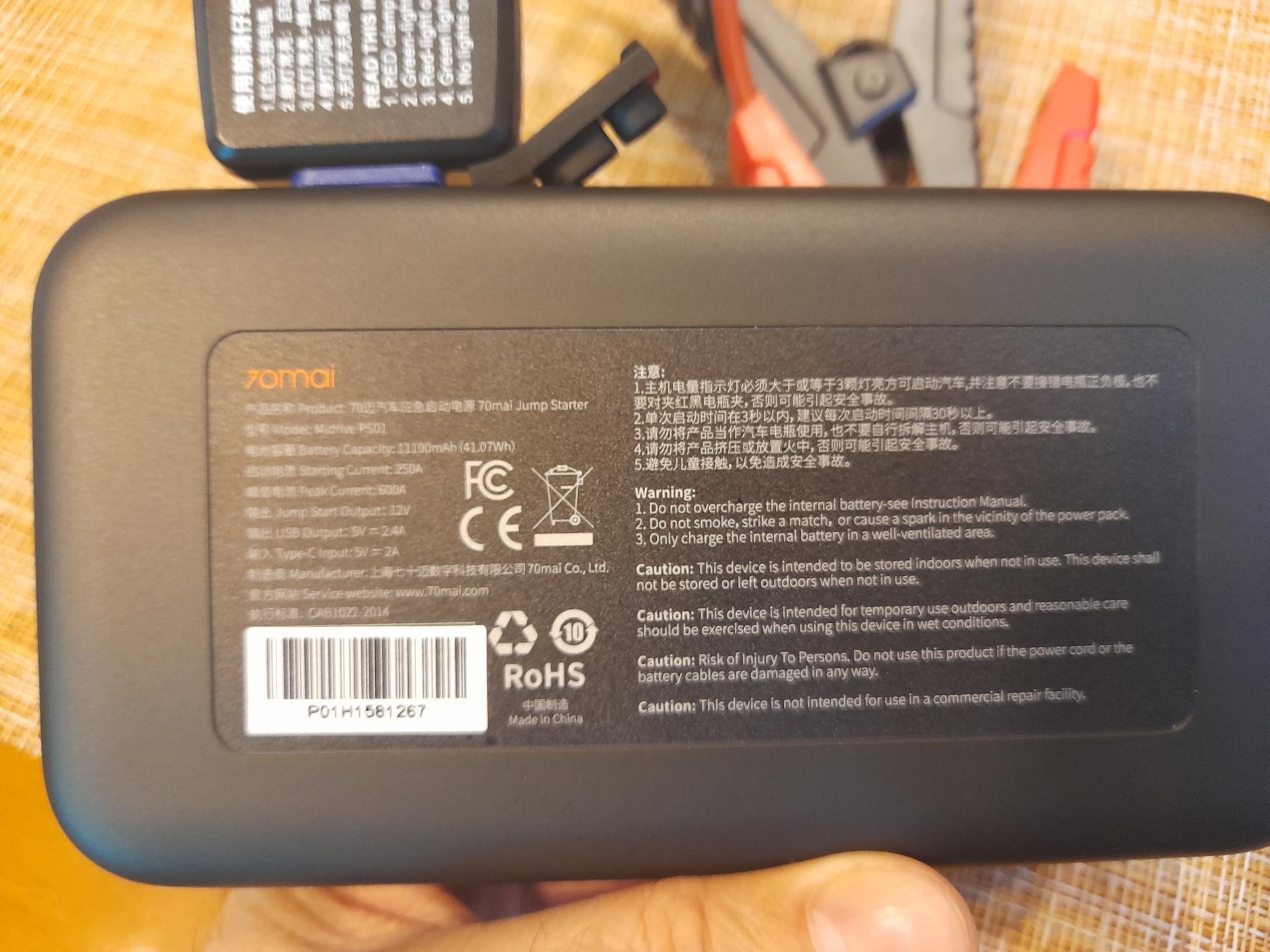

Сын подарил(типа на новый год))) какую то замысловатую хрень. Не, я конечно знаю что это повербанк, но как им можно завести автомобиль, не представляю. Возможно я конечно отстал в техническом плане, но все же.
За эти деньги я бы просто купил новый АКБ)))
Смотрите картинки. Может кто подскажет о его пользе?

Польза в том, что можно возить эту штуку в багажнике не переживая о том, что если автомобильная АКБ внезапно подведёт (что иногда случается), то это не приведёт к каким-то неприятным последствиям в виде невозможности уехать из совершеннейшей глухомани (например). А уже потом приехать в магазин и спокойно обменять старую АКБ на новую… С другой стороны, сама штука эта изготовлена на базе высокотоковых литий-ионных элементов, которые сами крайне не любят переохлаждения и перегревов при хранении, что при хранении в автомобиле повторяется регулярно, если не постоянно, что бы там не писали в паспорте изделия — от этого срок их службы очень сильно уменьшается. Поэтому лично у меня именно к ресурсу таких изделий, в сценарии использования при постоянном хранении в автомобиле, больше всего вопросов. Но поскольку сам класс устройств новый, тут как говорится, сама жизнь покажет, сколько они живут.
нет нельзя. т.к. остывший джампер офигительно теряет емкость. проверено. только в тепле.
Что нельзя? Нельзя возить с собой? На какое из моих утверждений вы так отвечаете?
в багажнике. на холоде нельзя хранить джампер.
От этого снижается его ресурс, я об этом писал. Но емкость после отогревания будет практически та же самая, что и после заряда. Отогреть вещь такого небольшого объема до приемлемой температуры для запуска не такая уж проблема… Страдает лишь ее ресурс
я про то. что хрен заведешь холодным джампером… а Минводы. это не про вас. у вас всегда лето.))
А я про то, что даже холодный джампер, довольно быстро можно сделать тёплым… И кстати это, в какой-то ситуации, будет намного быстрее чем дожидаться помощи извне, например…

Польза в том, что если акб сядет, благодаря этой штуке двигатель запустите. Соответственно если срочно нужно ехать, а акб сел, то не надо бежать в магаз за новым акб, а можно совершить необходимую поездку. В общем это как доп. аксессуар, но ни как не необходимость. У меня с алиэкспресса бустер запускал авто с умершим акб, так что работать вполне эта штука будет.
В машине, на морозе, наверное хранить нет смысла?
Как уже многие написали в комментариях, конечно только дома хранить.
Все равно завтра с собой возьму, буду Гранту на стоянке вечером, после работы, заводить.А то давно стоит уже
