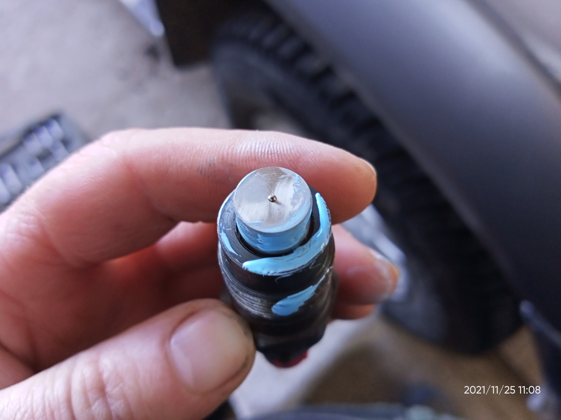

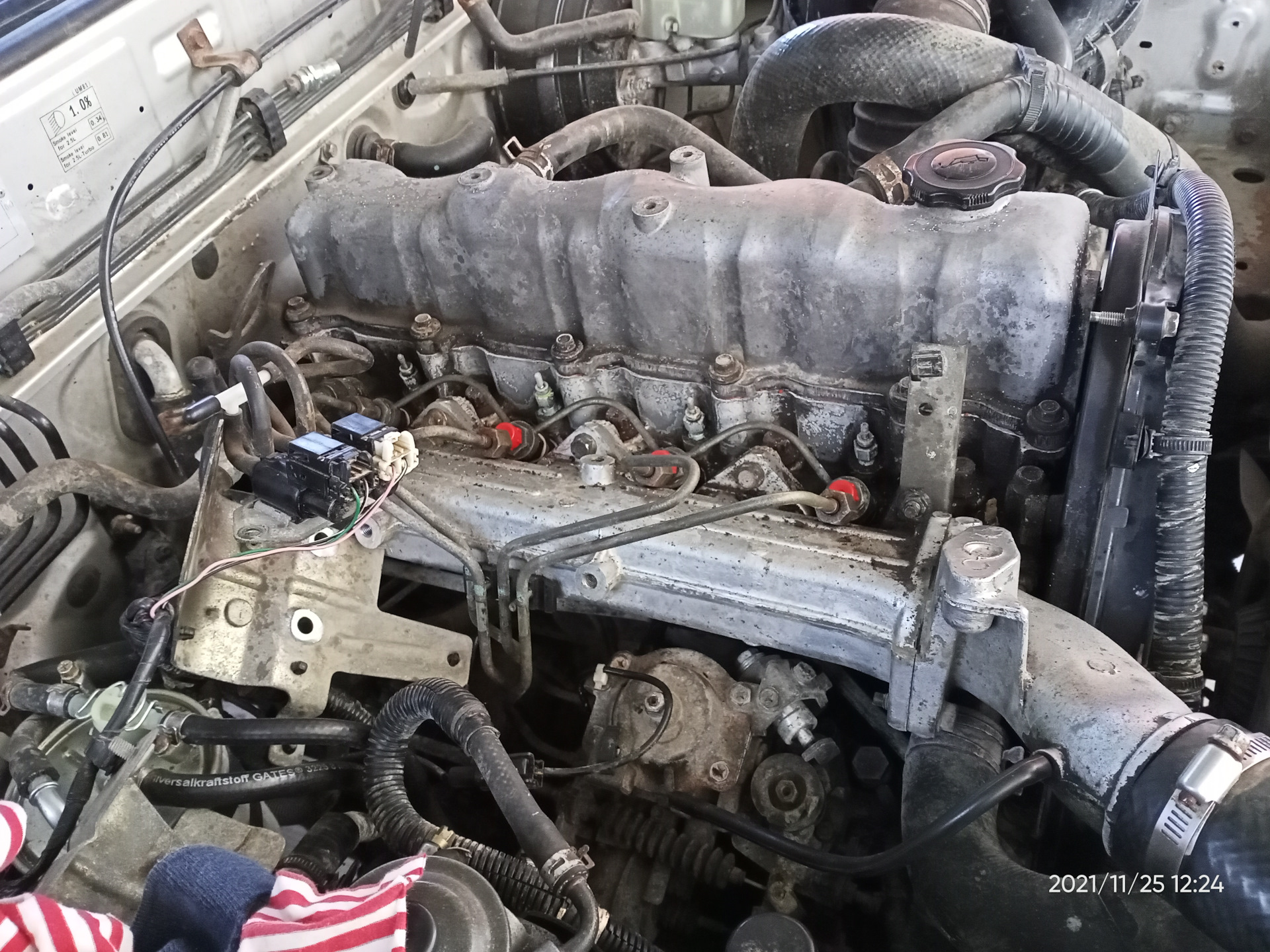

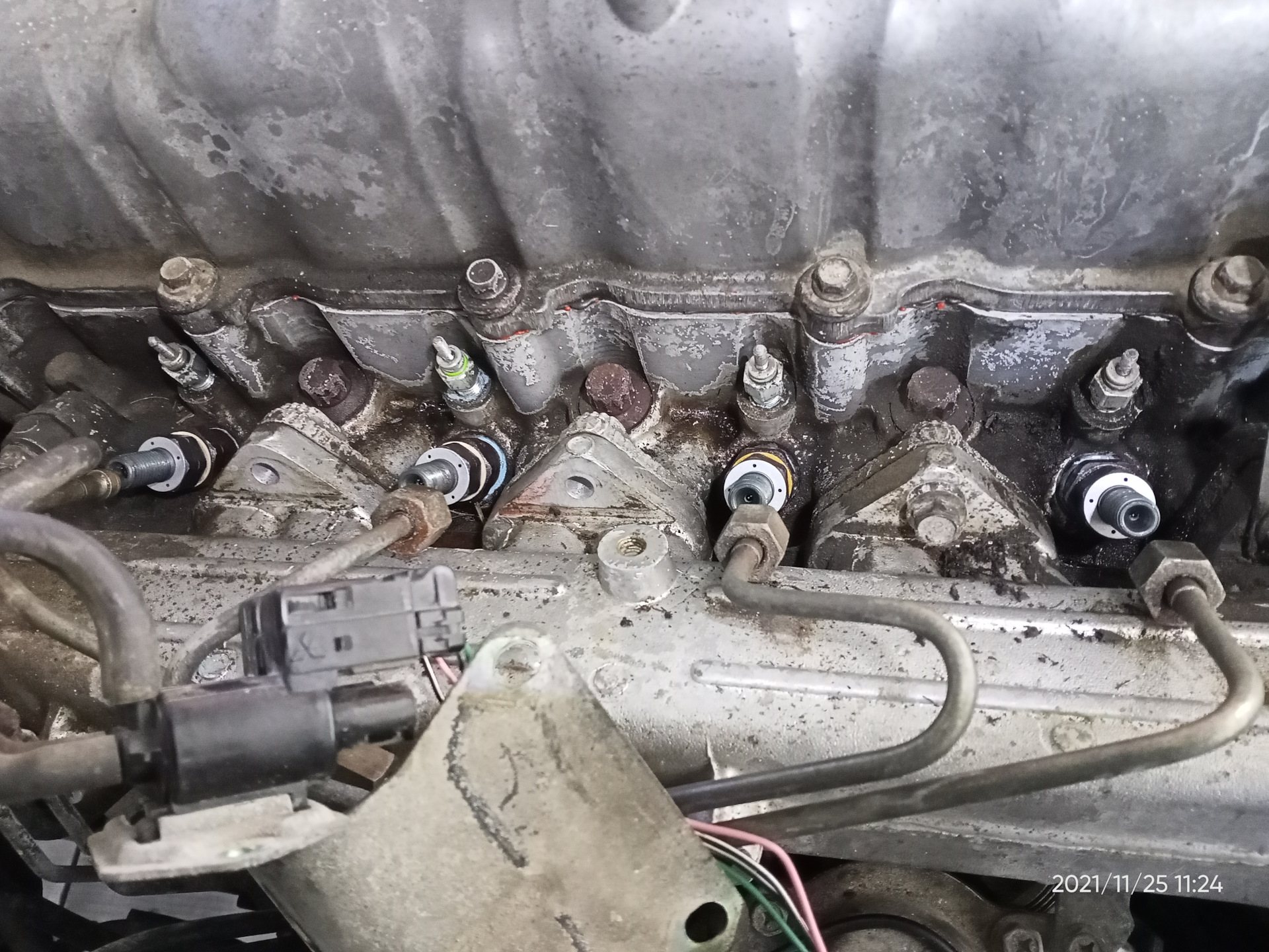

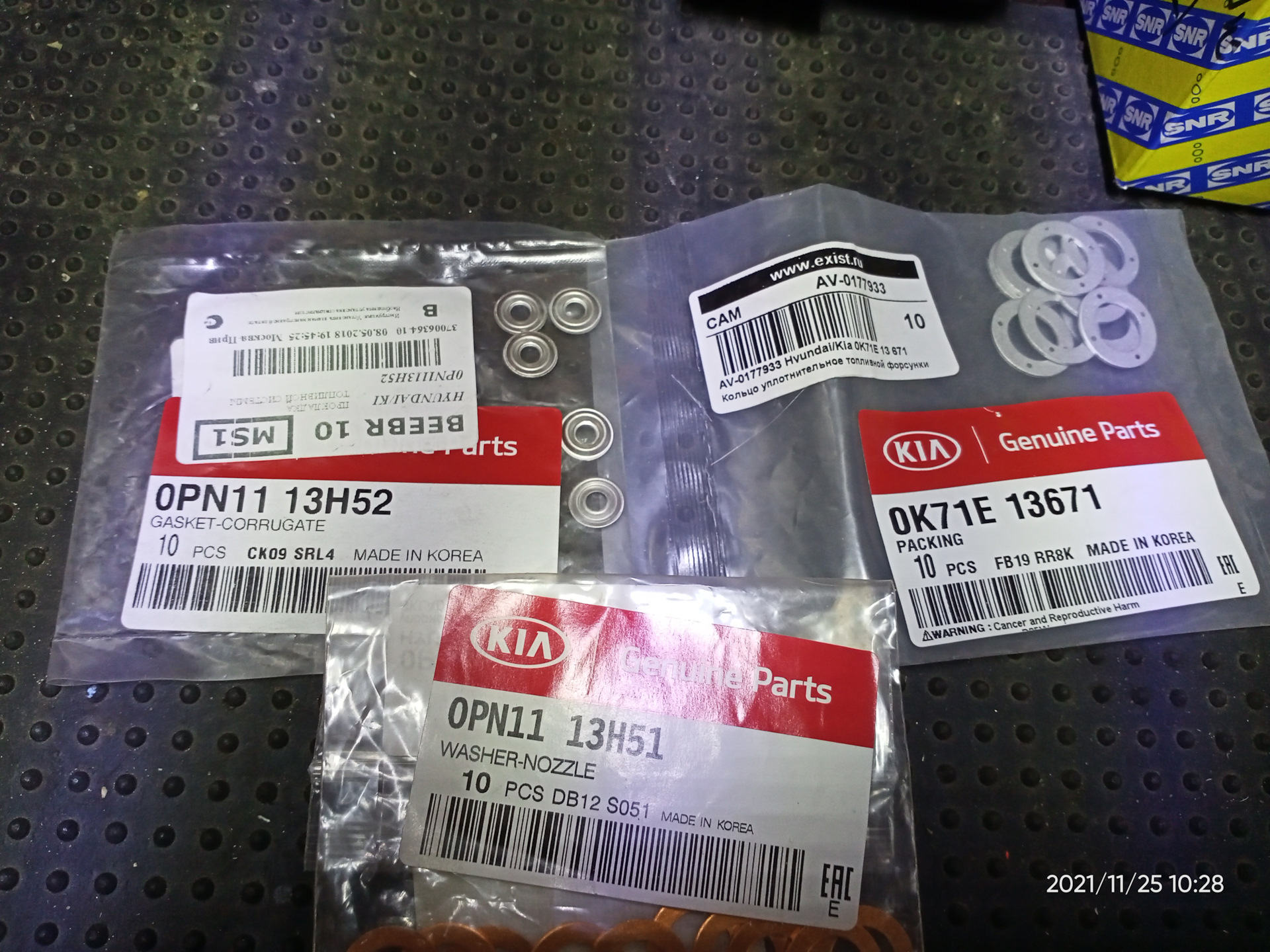

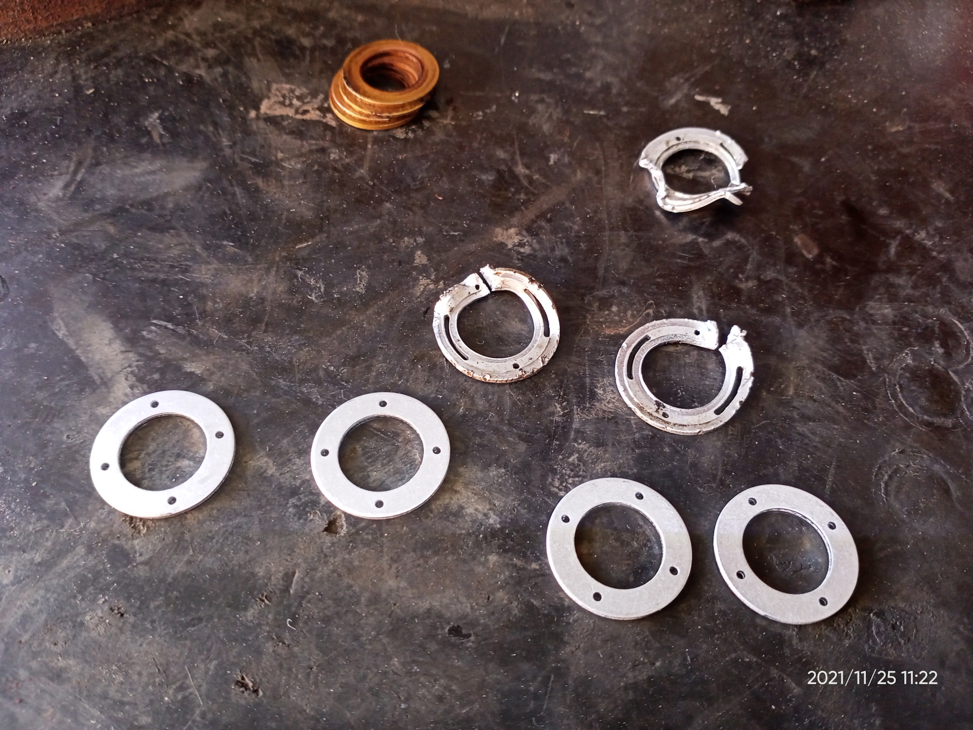

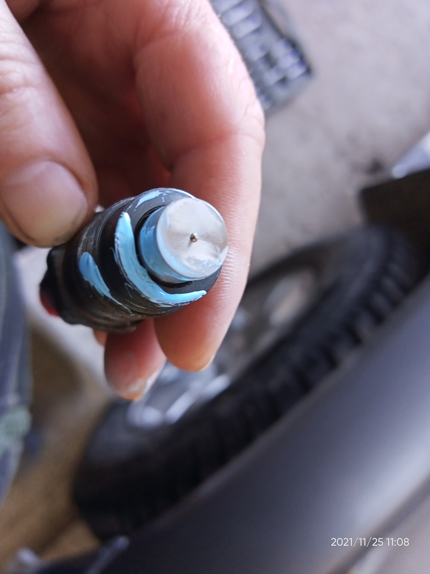

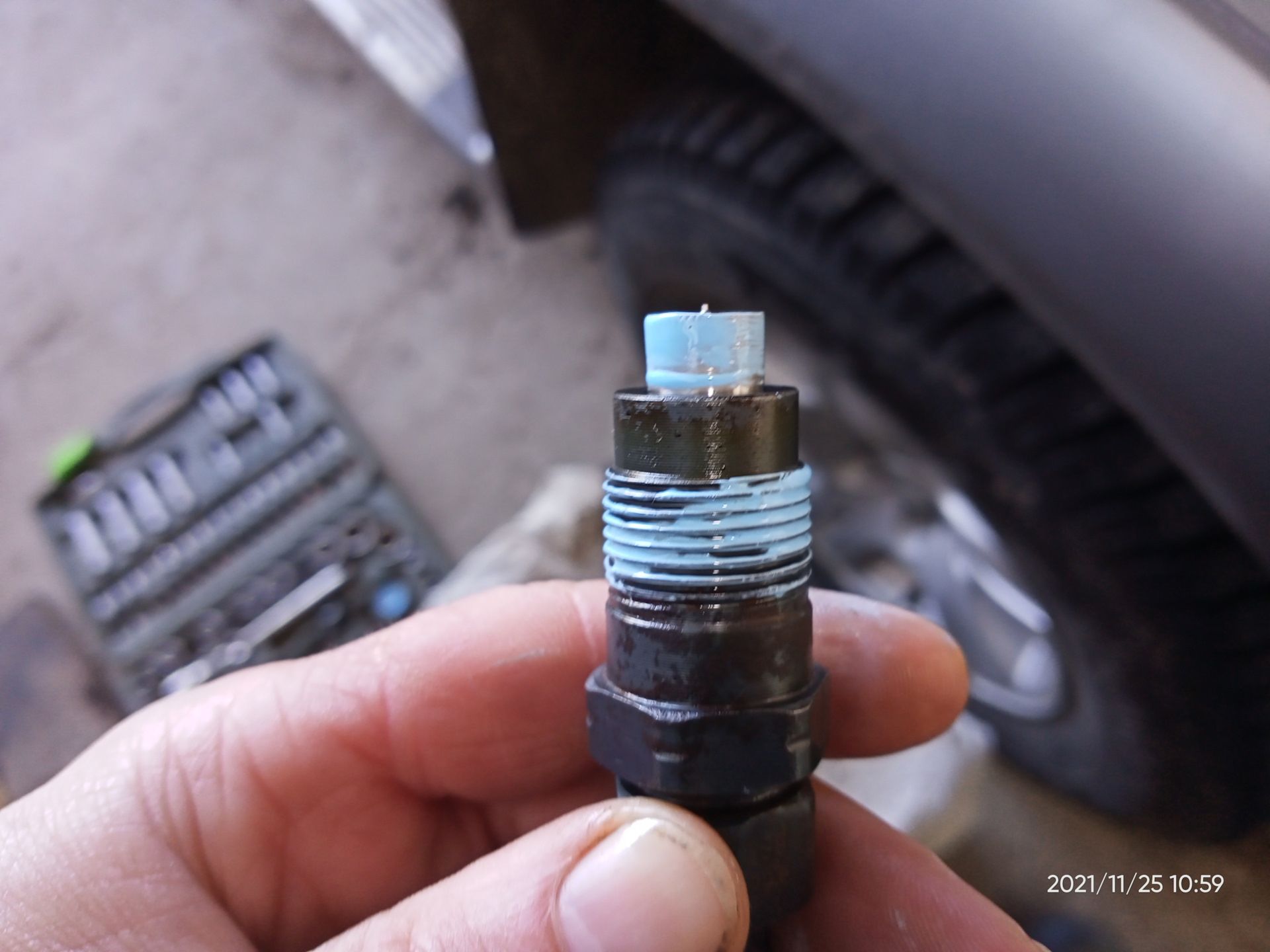

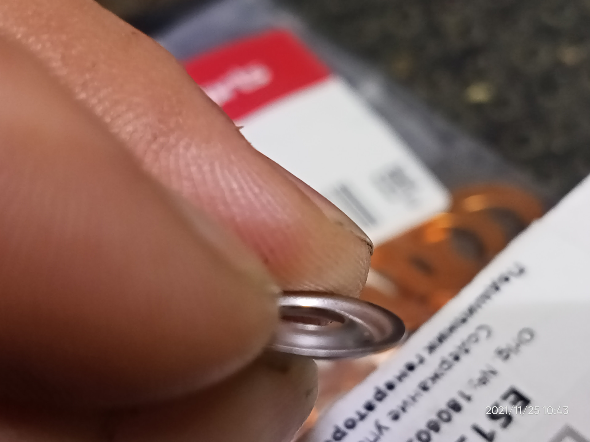

Вот и настал долгожданный момент… Я начал устанавливать форсунки на двигатель.

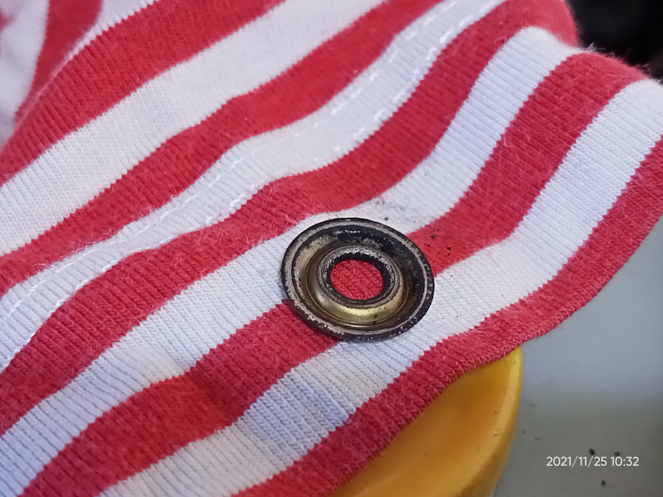

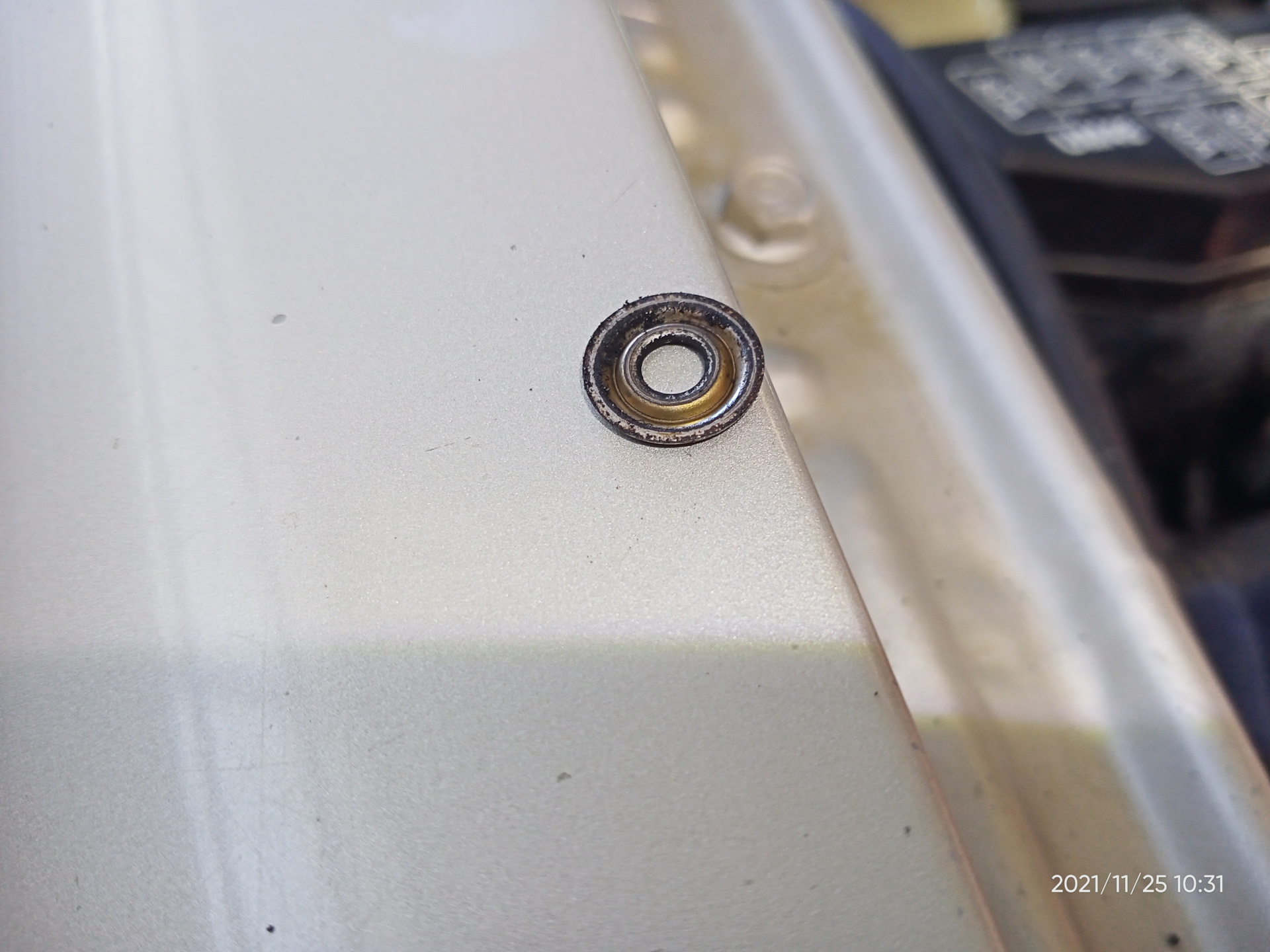

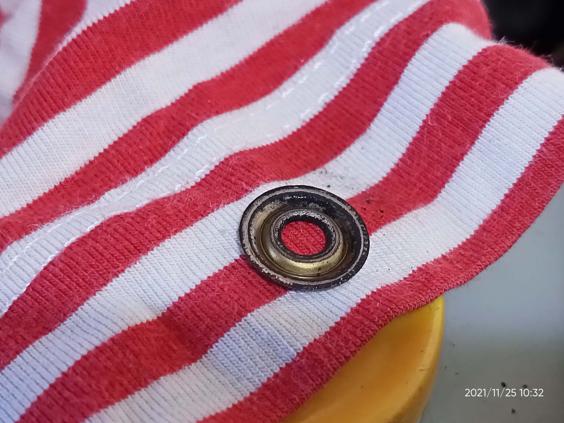

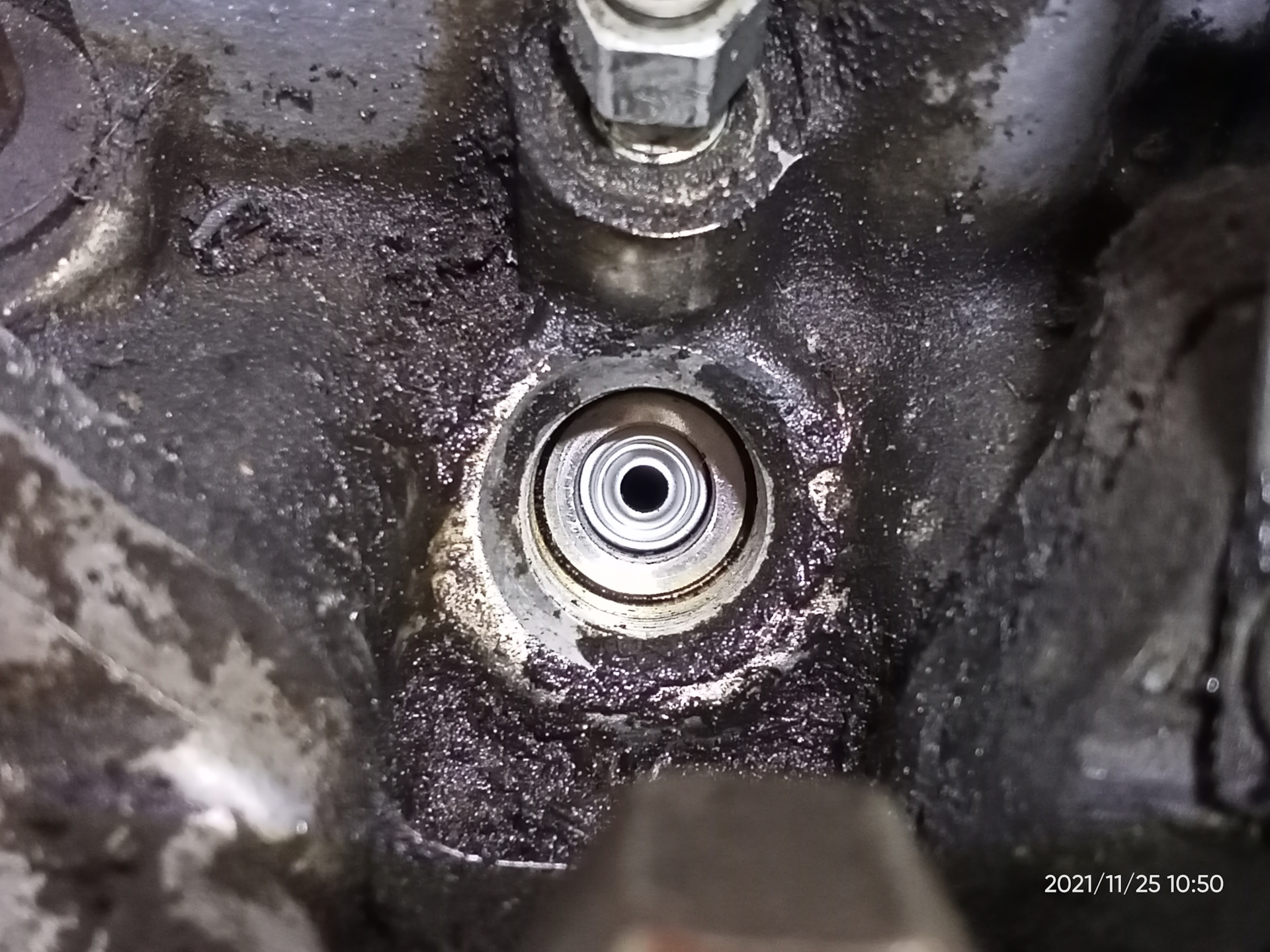

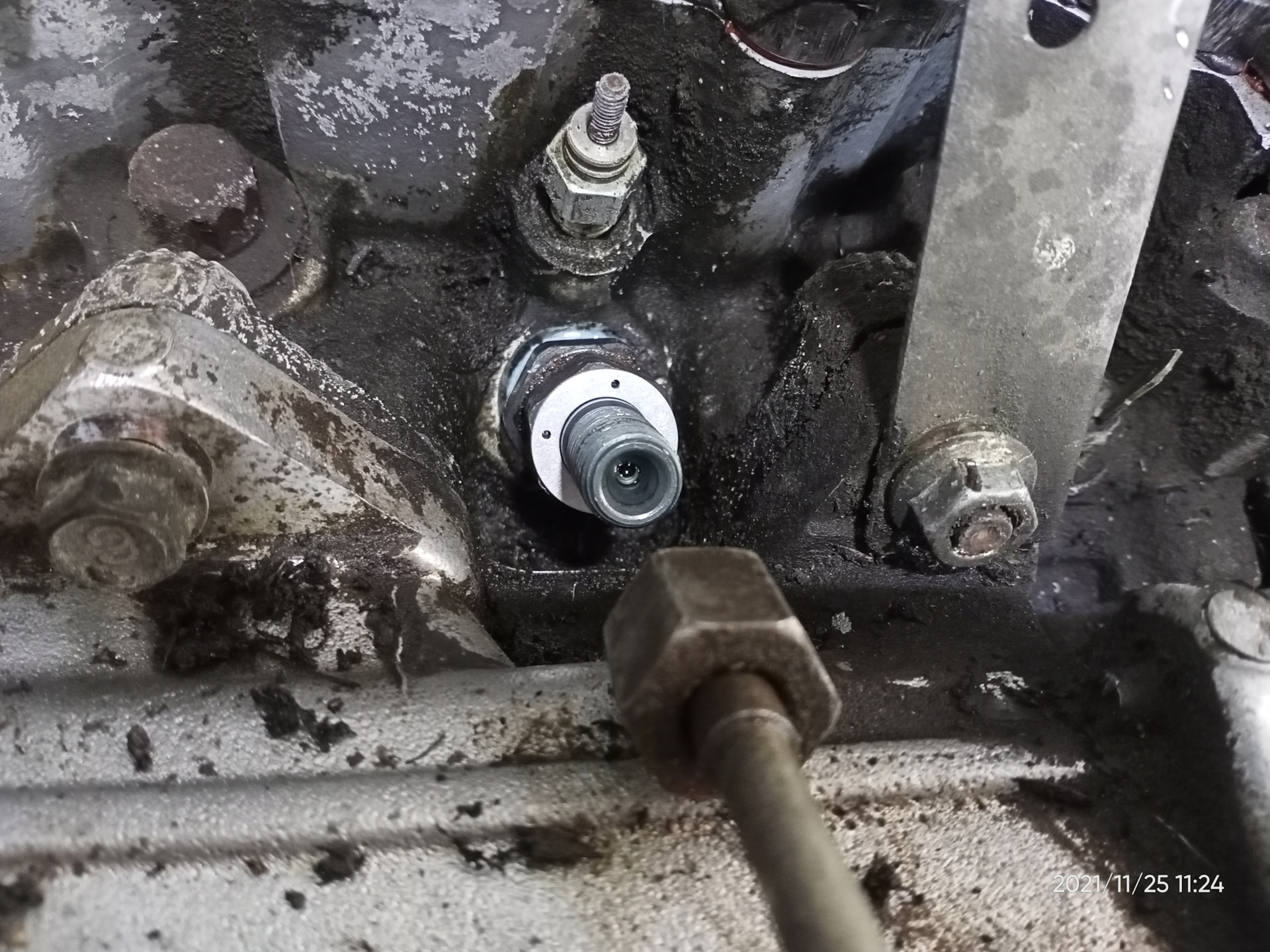

Но сначала нужно почистить колодцы форсунок. У меня они не сильно были загажены, немного сажи под огнеупорными шайбочками, счистил легко без химсредств…

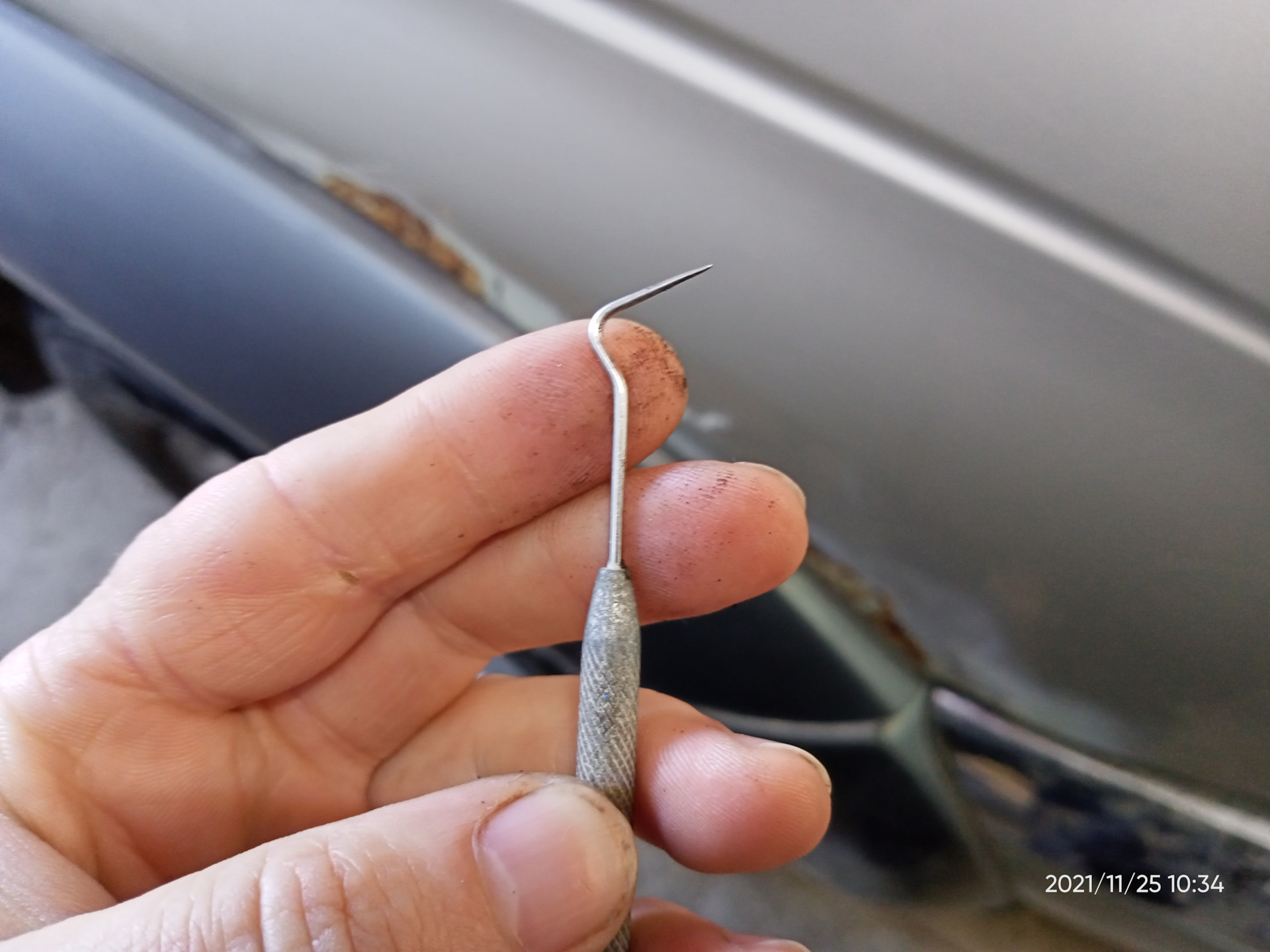

Достал огнеупорные шайбочки инструментом стоматолога, отлично нам подходит!

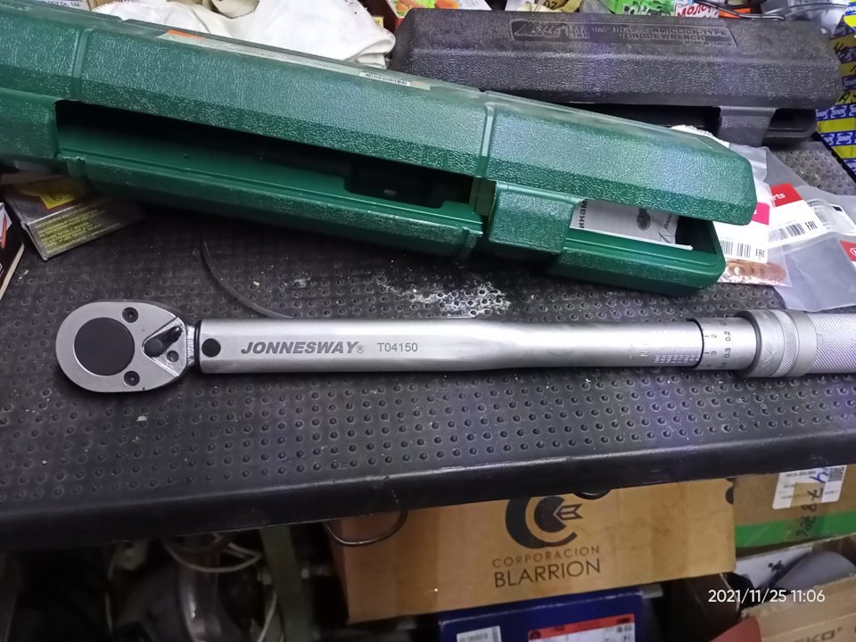

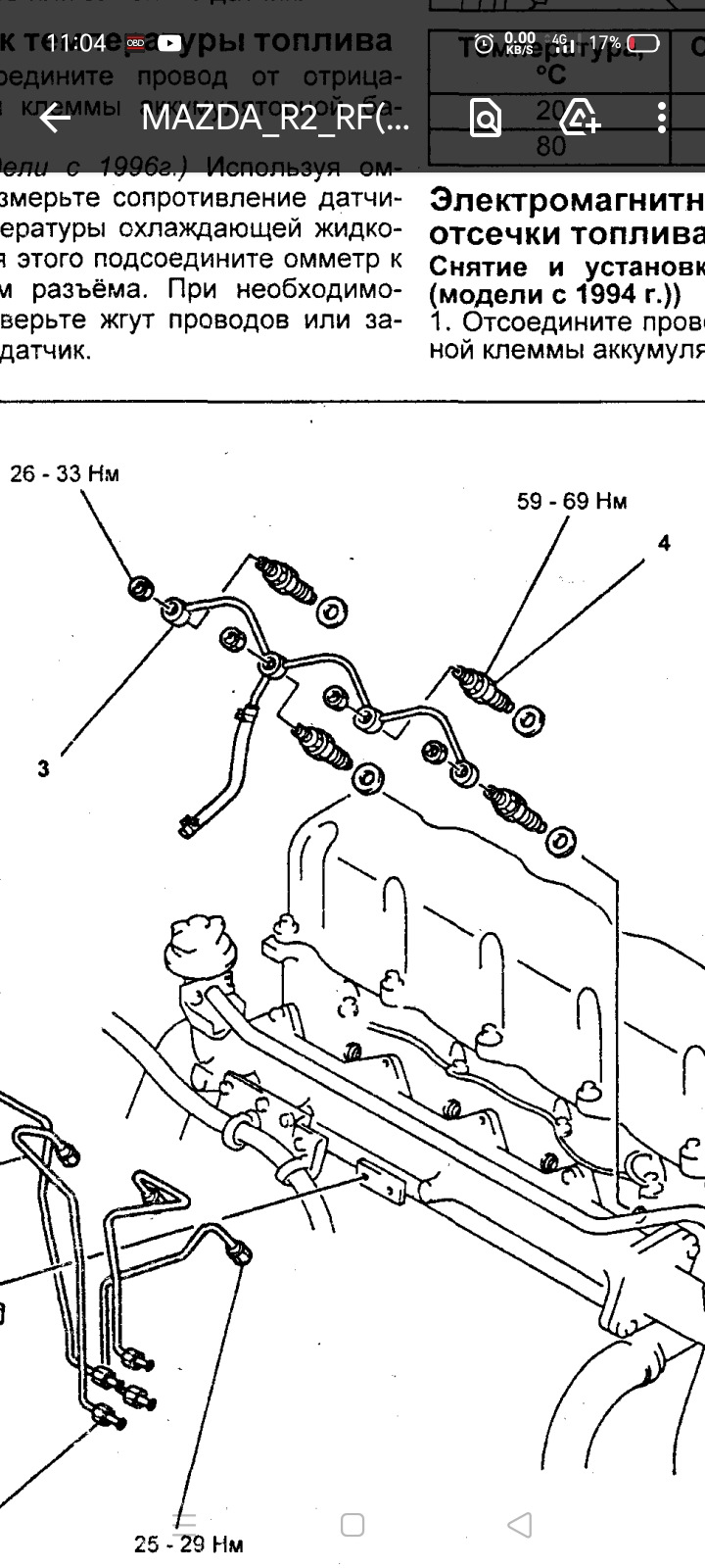

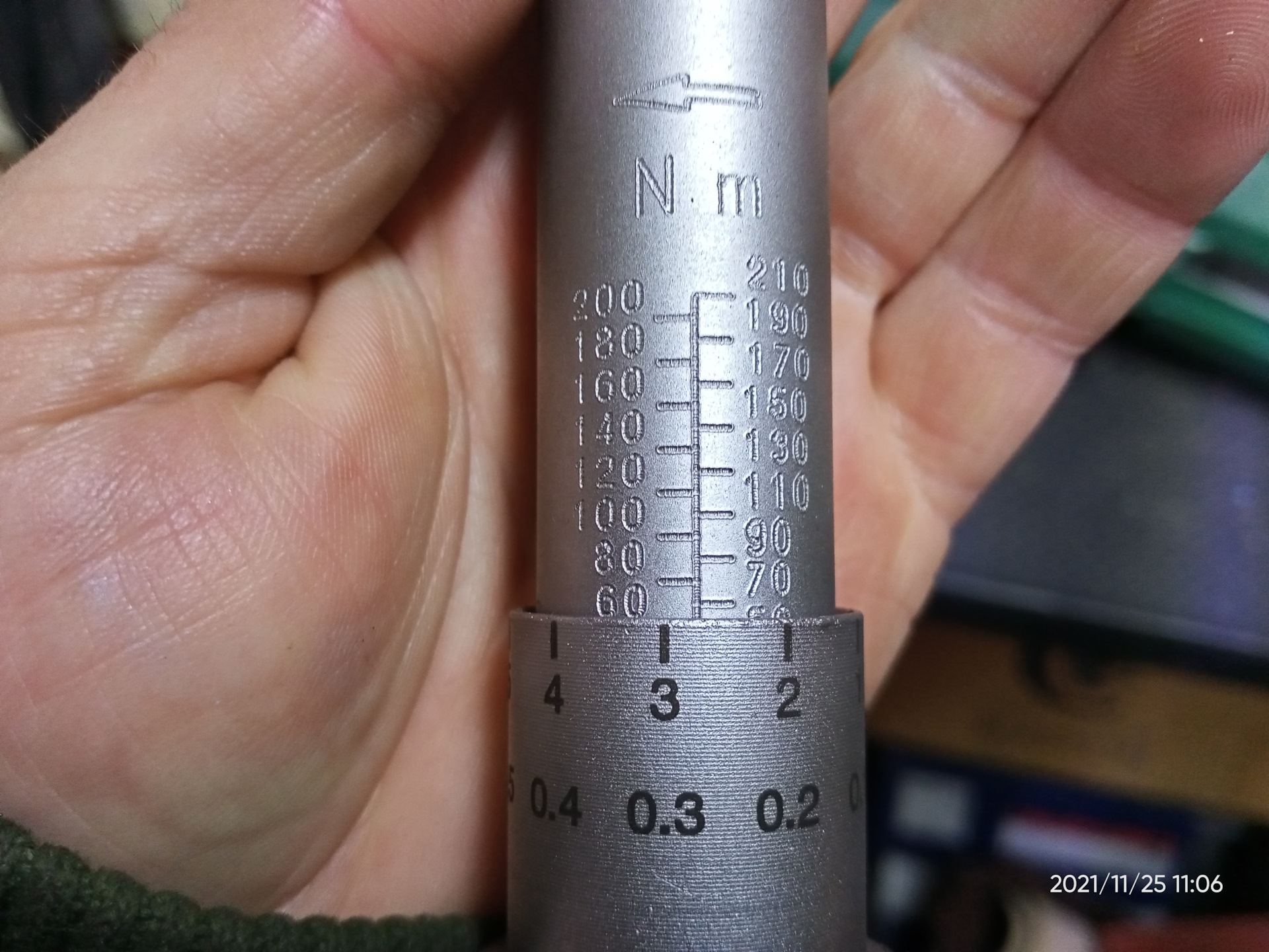

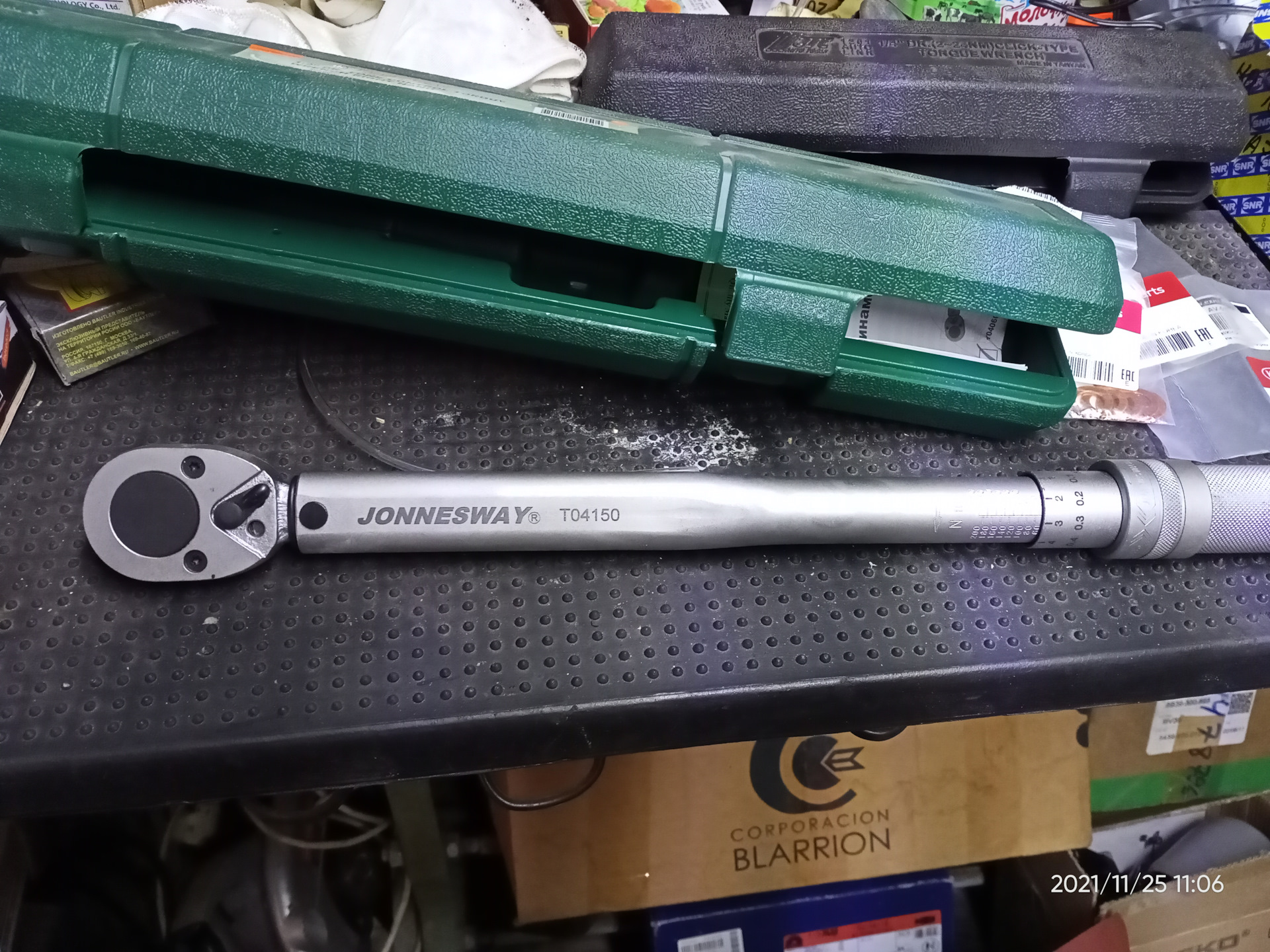

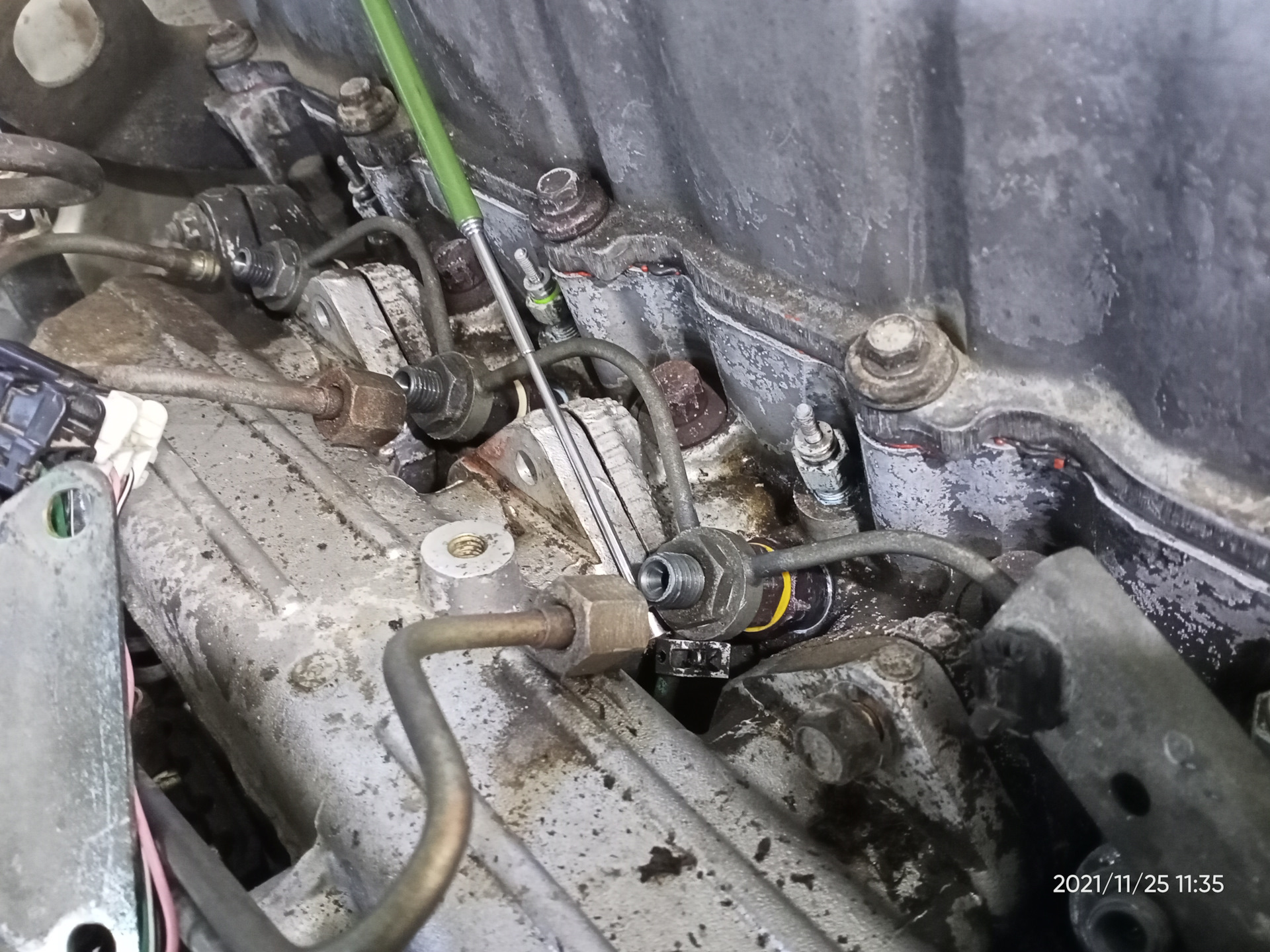

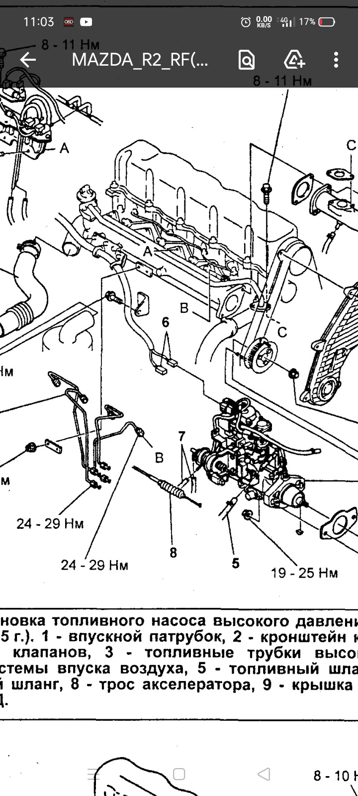

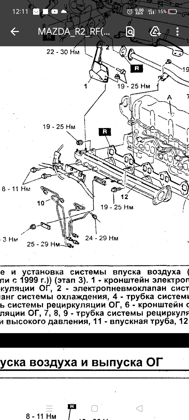

Теперь один момент! Гайки обратки тяеутся с моментом 26-33 Нм, у меня маленький динамо от 4 до 25 Нм ( квадрат под 1/4, никак не подходит под эти цели), большой от 40 до 210 Нм… Тянул аккуратно большим, брал рукоять почти возле трещетки и потихоньку подтягивал…
Надо ещё один искать динамо ключ, вернее два, есть нужен маленький момент…ну это уже лирика.
Теперь нужно прокачать топливную систему, трубки к форсункам не прикручивал, подложил тряпку под трубки, чтобы не лить соляру на ГБЦ.
Подкачал лягушкой топливо, и крутил стартером пока из трубок начнёт брызгать топливо.

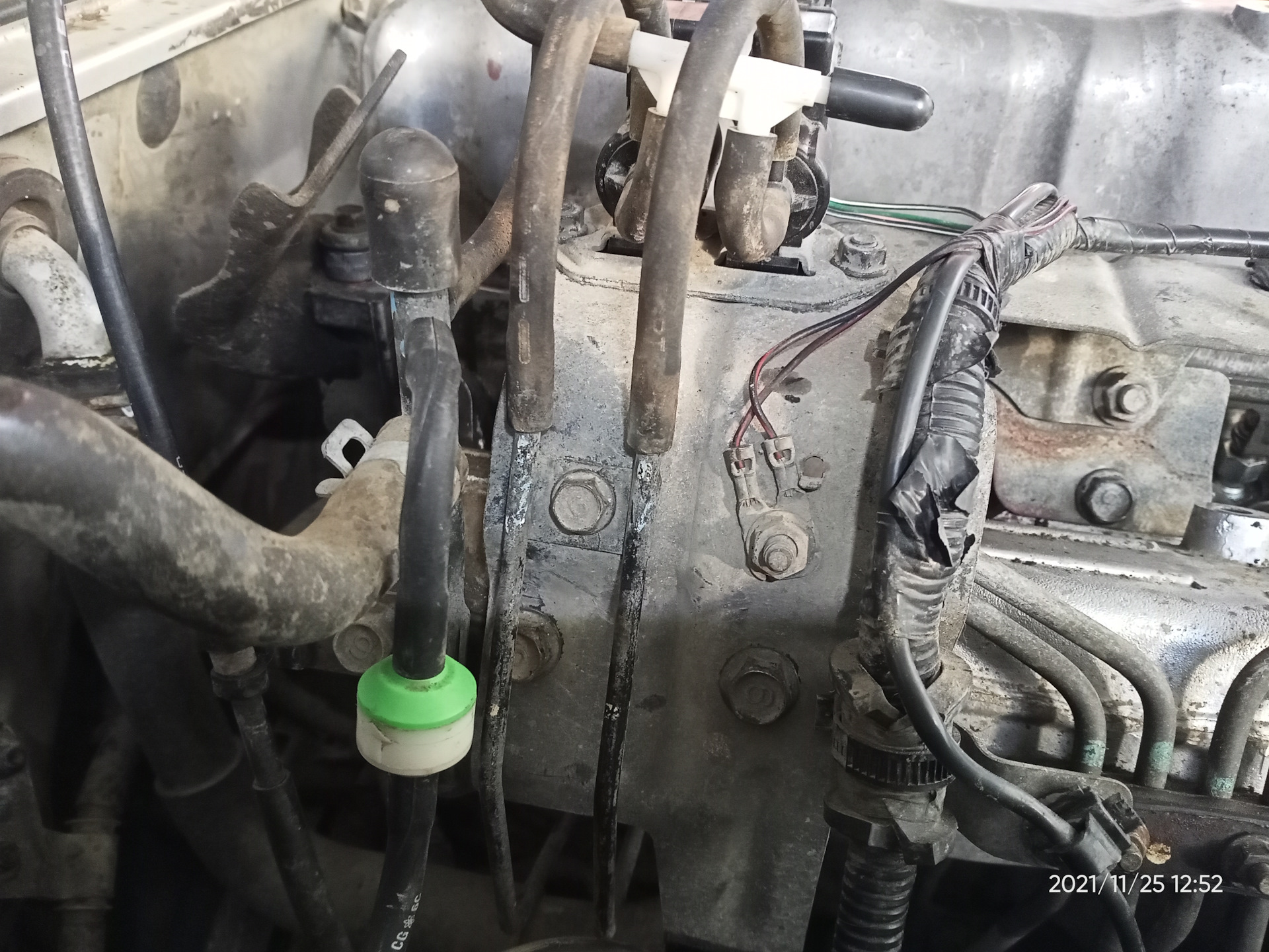

Потом запустил двигатель… Завелся почти сразу, виду двигатель колбасит🤔

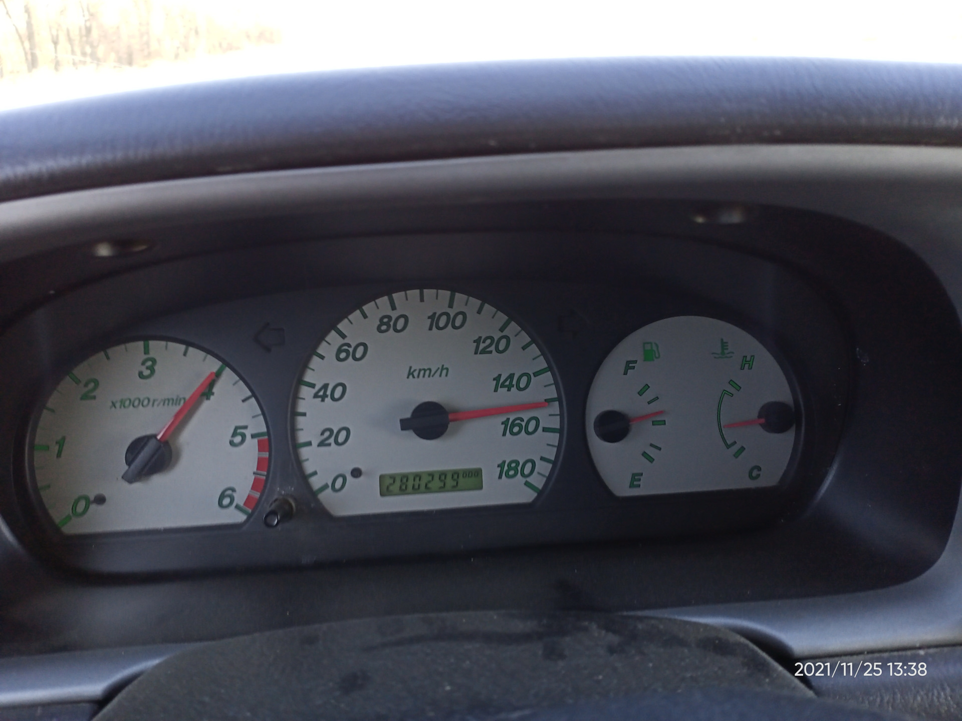

На панели не работает тахометр, горит спираль свечей накаливания…
А заводил то я со снятыми кронштейнами вакуумных клапанов 🤦, а там провода на массу… СЕМЁН СЕМЕНЫЧ! ааааххх…
Вот эти провода на массу…

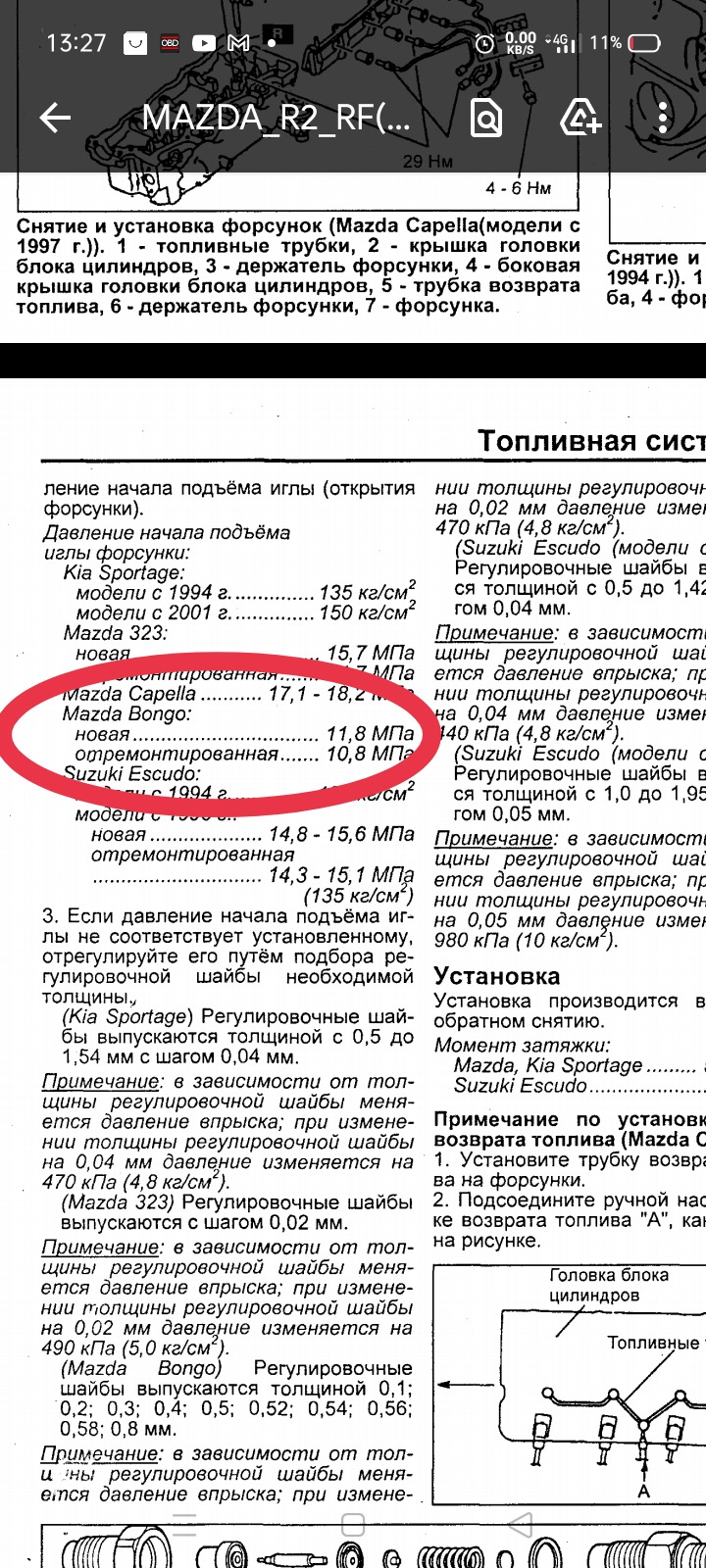

Теперь о работе двигателя, напомню, давление на форсунках выставили 120 кг/см кв:
Начал работать жёстче, слышны постукивания, не знаю форсунки это или ещё что-то, время покажет! Смотрю, что же говорит нам монуал…
Теперь думаю, как у них считается "новая", это вообще новая или с заменой распылителя?.. 🤔 Наверное всё таки это после замены распылителя!
Ну тогда вроде всё правильно и мастер, если попал в интервал давления, то нормально!

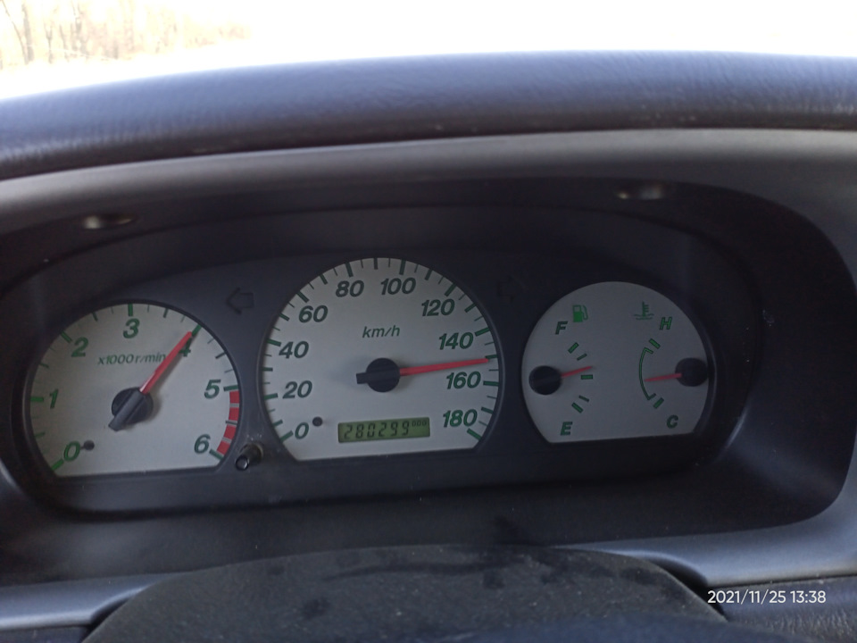

Выезжаю на асфальт, даю газу, а у меня задние колеса шлифуют по асфальту! Да ладно 😳😳😳
Выезжаю на прямую…да! Динамика намного лучше стала! Но есть цокот при нажатии на педаль газа…
Надеюсь, что распылители приляпаются в работе, шайбы регулирочные подсядут и двигатель помягче будет работать.
