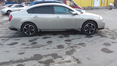

Ребята подскажите в машине холодно после прогрева, печка дует не недостаточно тёплым воздухом, заменили термостат проблема осталась, на сто говорят что скорее всего помпа умерла, но чтоб методом тыка не делать а то начнётся то не этак это не так денег высосут а итогу 0, куда копать дальше.
Nissan Teana 2007, двигатель бензиновый 2.3 л, 173 л. с., передний привод, автоматическая коробка передач — поломка

И ещё такои вопрос, допустим я снял радиатор печки промыл его и поставил на место, одел трубки, а как туда загнать антифриз он ведь пустои будет и как узнать образовалась ли пробка есть или нет
Так парни продолжаю тему, а то я уже в тупик попал, сегодня подрогал трубки печки одна трубка горячая вторая чуть тёплая, дальше потрогал основнои радиатор он теплыи, теперь встал вопрос что менять чтобы в машине заработала печка, основнои радиатор или же радиатор печки, сегодня грел авто минут 40, на улице — 4, б** дует холодным, если до этого хоть как то дул тепленьким воздухом то сегодня холодным, вчера загонял на горку пробовал прогазовать один раз в печки радиатора чёто булькнуло и всё, на этом наши полномочия всё. Чё делать я уже незнаю.
Незнаю, сегодня попробовал морду задрать и погазоаать, там был один бульк и все, греет так же
А пробки воздушной нету случаем?
Задам глупый вопрос — а фильтр салонный давно меняли?
Где то в конце августа
шланги входа и выхода печки в моторном отсеке можешь пощупать?
Спасибо, на выходных посмотрю
Помыть самому не тяжело. Сам мыл на двух машинах. Но самое первое это посмотреть шланги подачи и обратку на печку
Спасибо ребята всем за советы, за то что неоставили мою запись без внимания, всем хороших дорог👋🤝
Блин я у нас в сургуте нашёл всего 2 сервиса в одном просят 1500, в другом 2500 промывают лимонкои но гарантию не дают, думаю может заказать радиатор печки и поменять лучше как думаешь, незнаю что выбрать. Совет парни.
Слушай бывалого, едь сразу к спецам, докупи антифриз, мой у них на сто. Если не поможет — то меняй его, благо на 31 это реально
Я б купил новый, ну или контракт
Я помню эксперементировал на снятом радике, промывали разной химией и разными способами, становилось чуть лучше, но с новым не сравниться
А если как я любишь Ташкент, то ставь ещё доп помпу на печку)))
Мыть отопитель, сейчас в сервисах аппараты есть специальные, у нас 1200р стоит + антифриз что долить
Понял, спасибо, постараюсь на выходных добраться🤝👋
Руками пощупай патрубки которые идут на печку, если один горячий а другой холодный — значит мой печной радиатор
Сеичас проехал с OBD2 по температуру держит 85-95 в зависимости от езды, заехал на сто говорю так мол и так они говорят что скорее всего радиатор печки забился, я вот думаю а может воздушная пробка образовалась из за чего нибудь? Как попробовать выгнать её если это пробка, а то менять радиатор печки накладно, а если его промывать то гарантию никто не даёт.
Под горку встаешь и прогазовываешь, чтоб перед был выше жопы. Воздух должен выйти
Скинь верхний патрубок с радиатора печки и посмотри есть воздух или нет.
Привет, ты имеешь в виду в моторном отсеке скинуть
Да
Если воздух есть, то он выйдет и печка будет дуть теплым.Если радиатор отопителя засран, то будет дуть холодным
Понял, спасибо 🤝
мог забиться радиатор печки, помпа выйти из строя
потрогай радиатор если достанешь или долезешь как нибудь, если холодный значит до него и не доходит ничего)
