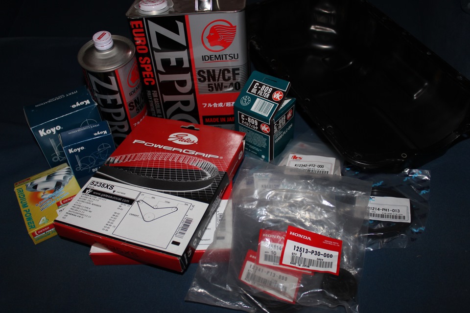

Наконец-то собрал все запчасти к плановому ТО, а именно замена ГРМ, сальников + коренной сальник КПП+замена поддона
Вот список:
1) Сальник коленвала передний NOK 91212-P0A-004…186 руб.
2) Сальник промежуточного вала NOK 91233-PT0-003…182 руб.
3) Сальник распредвала передний (2 шт.) NOK 91213-PR3-004…254 руб.

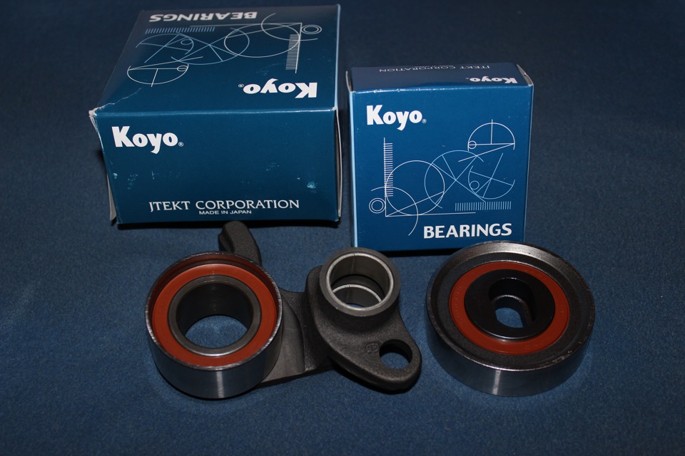

4) Ролик ремня ГРМ KOYO LAT1001F…1471 руб.
5) Ролик балансировочного ремня KOYO PU267020CRR1ZS1…699,59 руб.
6) Ремень балансировочного вала Honda 13405-PAA-003 (GATES)…568 руб.

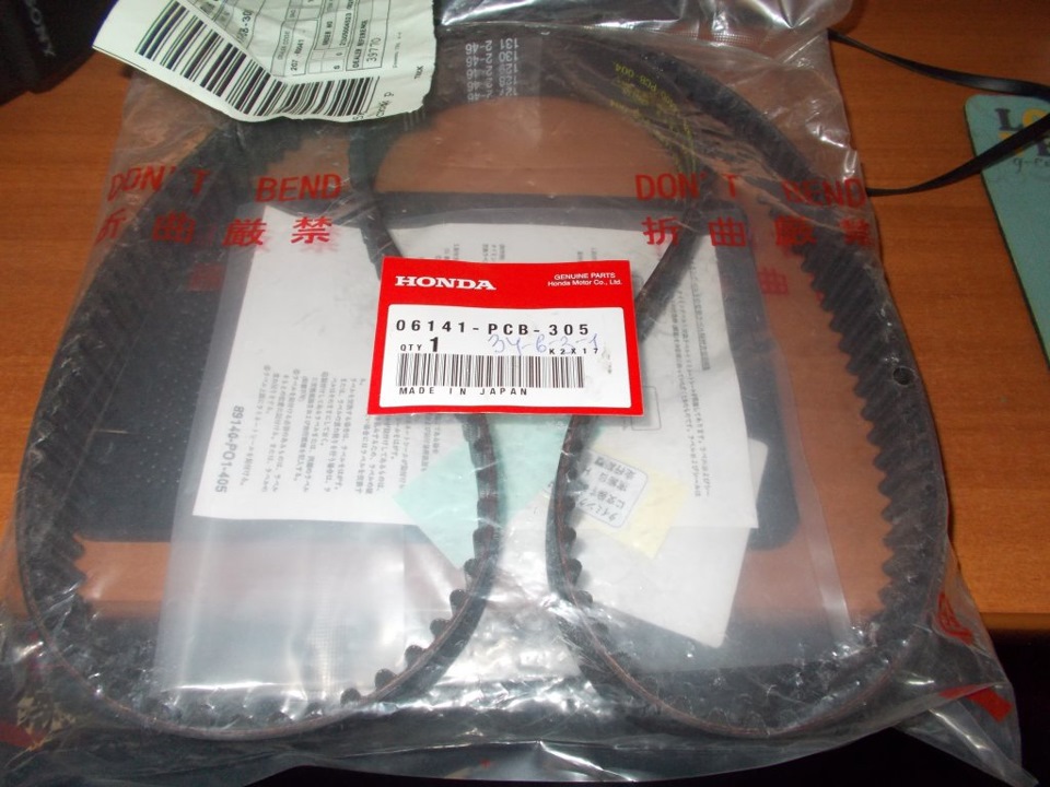

7) Ремень зубчатый ГРМ Honda 06141-PCB-305…1800 руб.
8) Прокладка клапанной крышки Honda 12341-P13-000…1150 руб.
9) Прокладка масляного насоса Honda 15114-PT0-003…270 руб.
10) Кольцо уплотнительное колодца свечного (4 шт.) ARS 12342-PG6-000…192 руб.
11) Кольцо уплотнительное трамблера Honda 30110-PA1-732…175 руб.
12) Заглушка распредвала Honda 12513-P30-000…400 руб.
13) Прокладка клапана VTEC Honda 15825-P13-005…700 руб.
14) Коренной сальник коленвала NOK 91214-PLE-003…270 руб.
15) Сальник гидромуфты (хвостовика) Honda 91207-POX-003…450 руб.
16) Сапун Honda 17139-P13-000…150 руб.

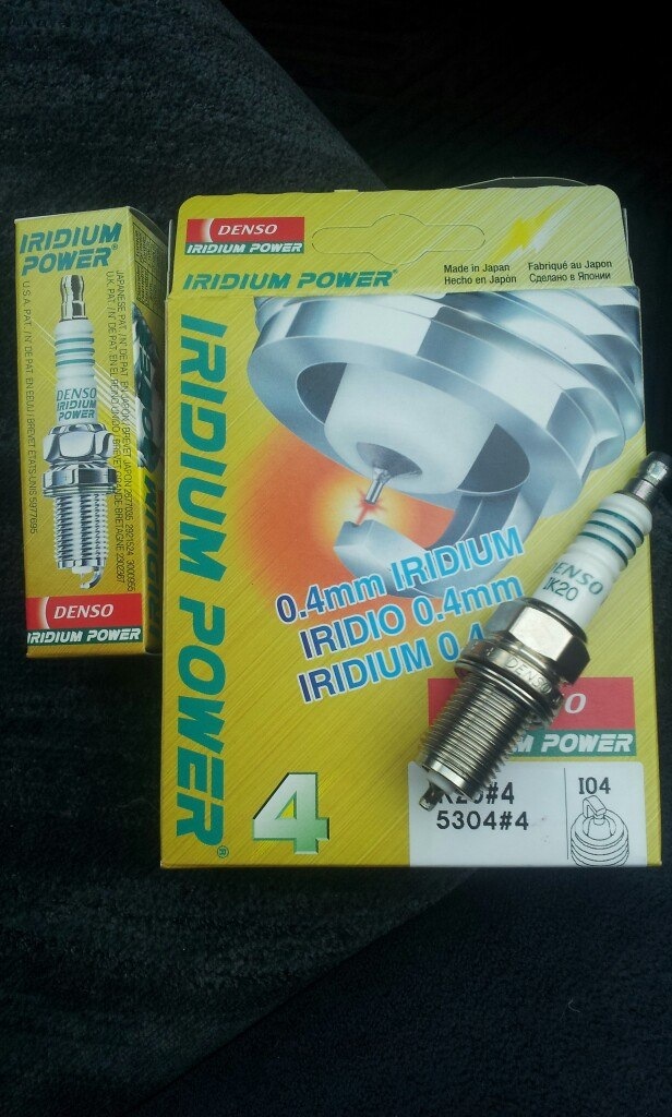

17) Свечи Denso Iridium Power IK20#4 (4шт.)…1666,48 руб.
18) Масло Idemitsu Zepro Euro Spec 5W40 4л+1л…2700 руб.
19) Фильтр масляный VIK…200 руб.
20) Поддон двигателя (контракт)…1500 руб.
Итого…14984 руб.

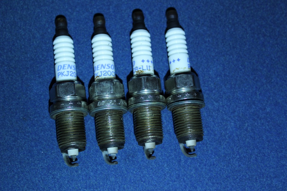

Сразу заменил свечи, хоть старые и не отходили свой ресурс, еще 15 тыщ до плановой замены, но уже невтерпеж:)
Из изменений заметил что звук двигателя при разгоне изменился, по динамике прихода не ощутил, может потише не холостых стал работать.
Старые свечки:

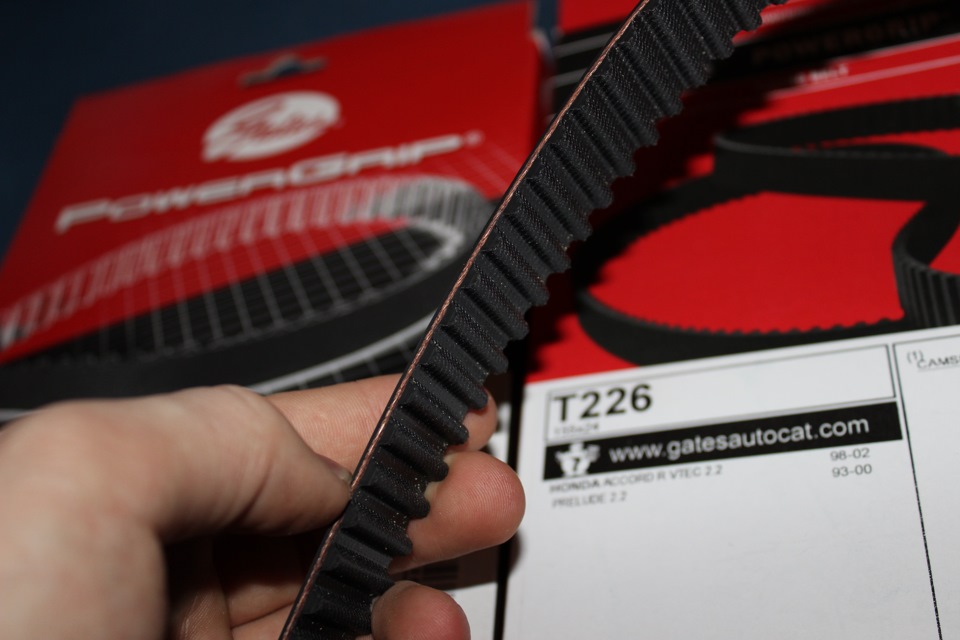

Возникли сомнения на счет оригинальности ремня ГРМ Gates, посмотрел в другом магазине, упаковка как на фото выше слева, а у меня какая то другая + цена 637 рублей, даже учитывая мою скидку не должна быть такой низкой я думаю, в другом магазине 1750 рублей и упаковка другая. Пишут что эти ремни хорошие, но те что оригинальные естественно. Чтобы не ездить потом и не опасаться что он порвется рано или поздно, было решено купить оригинал:
