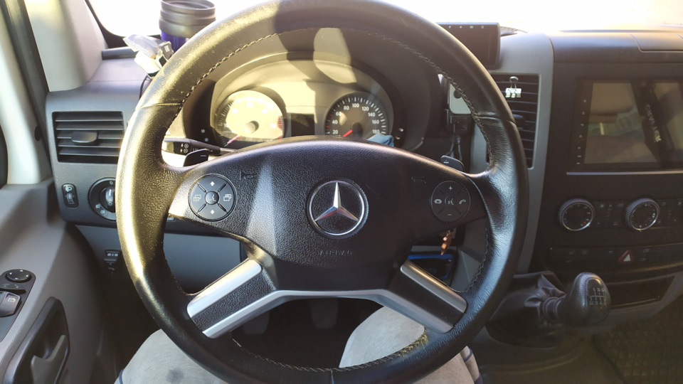

Не дают мне покоя рули )))на этот раз руль от Мл 164 рейсталинг и тоже его адаптировал под кан шину Крафтер и спринтер 906. Рычаги лепестки на руле тоже их задействовал на + — громкость и на самом руле соответственно работает и там и там, очень удобно.

Безопасность работает?
Конечно подушка безопасности
На W903 тоже такие ставят… но теряют безопасность, видимо что то не получается синхронизировать 😕
Бред))) кто тебе сказал что теряют безопасность, все там просто и подушка не надо ничего синхронизация, просто штекер в подушку другой или свой отточить и всё, и подушка работает.

Если на 906 2 штекера на подушку, то без проблем. На 901 один штекер (желтый). А на МЛ подушке уже вроде 2.
На 906 1 штекер на подушку это раз)))на 901 тоже 1 штекер но фишка другая в подушку и надо припаять параллельно ещё фишку и будет 2 на конце под разные подушки)и не важно цвет желты зелены розовый) а мл 2 штекера но не обязательно 2 штекера вкл, один штекер и всё работает подушка .
На МЛ подушке к любому подключаешься и работает?
Конечно, просто будет одна подушка как и в Спринтер

Главное фишка что бы подошла или обточить ее или припаять фишку
А двухпозиционная подушка (или как их там называют) — это значит, что она 2 раза стреляет?
Не знаю как она стреляет, может 2 мешка там налумавается, но смысл то все равно подушка, главное её мозги видят и она работает

Покажи мне 906 два штекера на подушку )) хочу посмотреть
Да хз. В 906 не секу.

По шлицам все одинаково, а с электроникой не всё так просто, на словах не рассказать да и если с электроникой не владеешь сам не сделаешь
а чем адаптировал?
Адаптировал другие платы паял и тд) не все так просто
Понятно. Я думал сканером
Да не сканер тут не причём да и он не поможет. Руль не надо привязывать как приборку он сразу работает по кан шине без всяких приблуд
