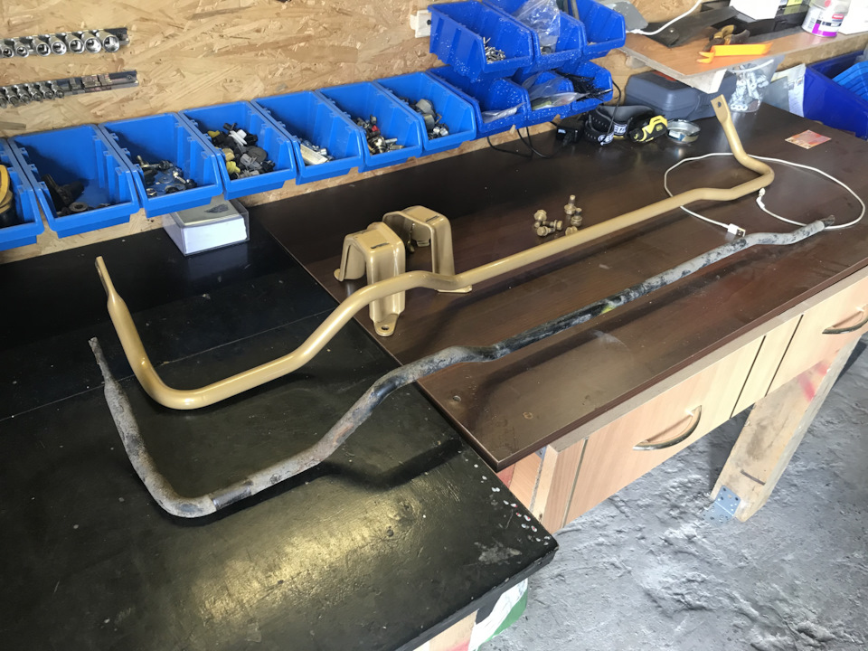

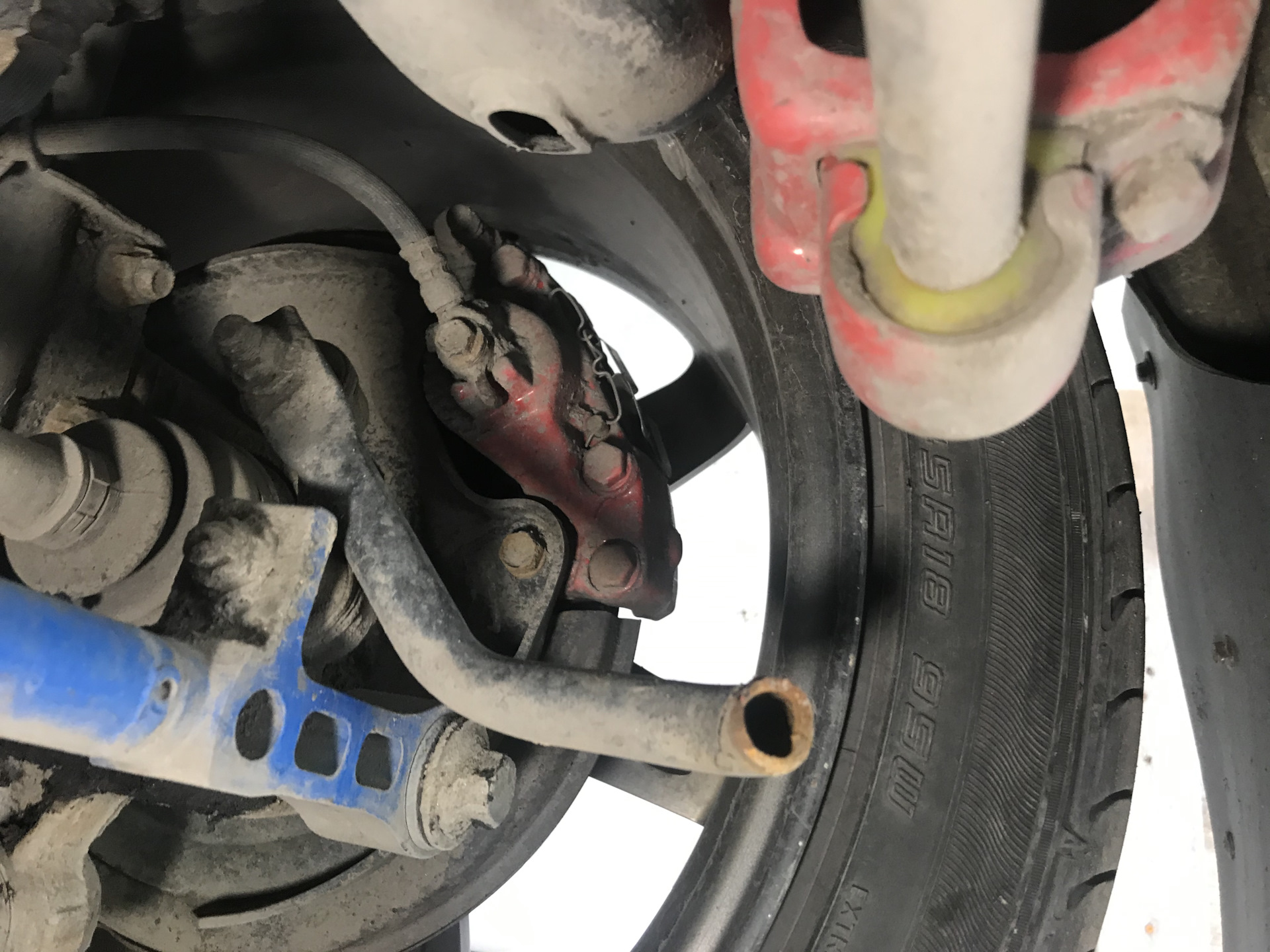

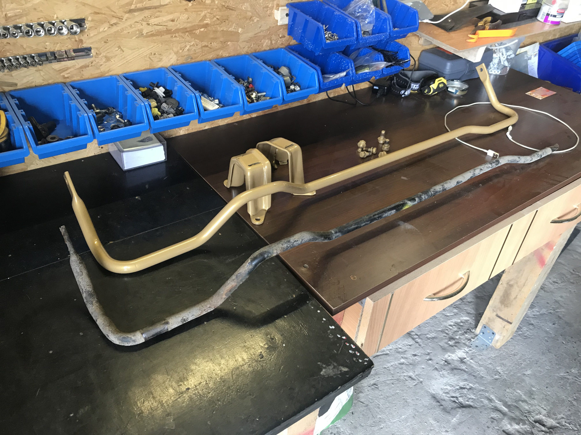

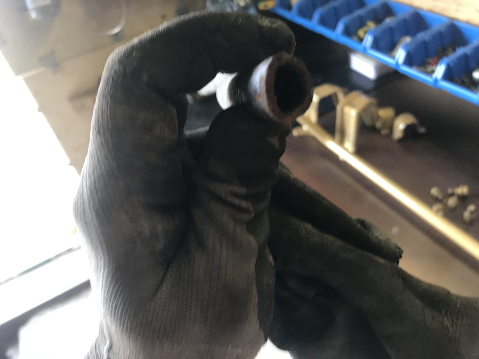

Всех приветствую, кто заглянул, в общем произошла небольшая оказия, поехал менять летние колеса на зимние и вот те на, лопнул стабилизатор, проблема знакомая, часто такое случается на SG кузовах.
Менять на такой же пустотелый что то не было ни какого желания!

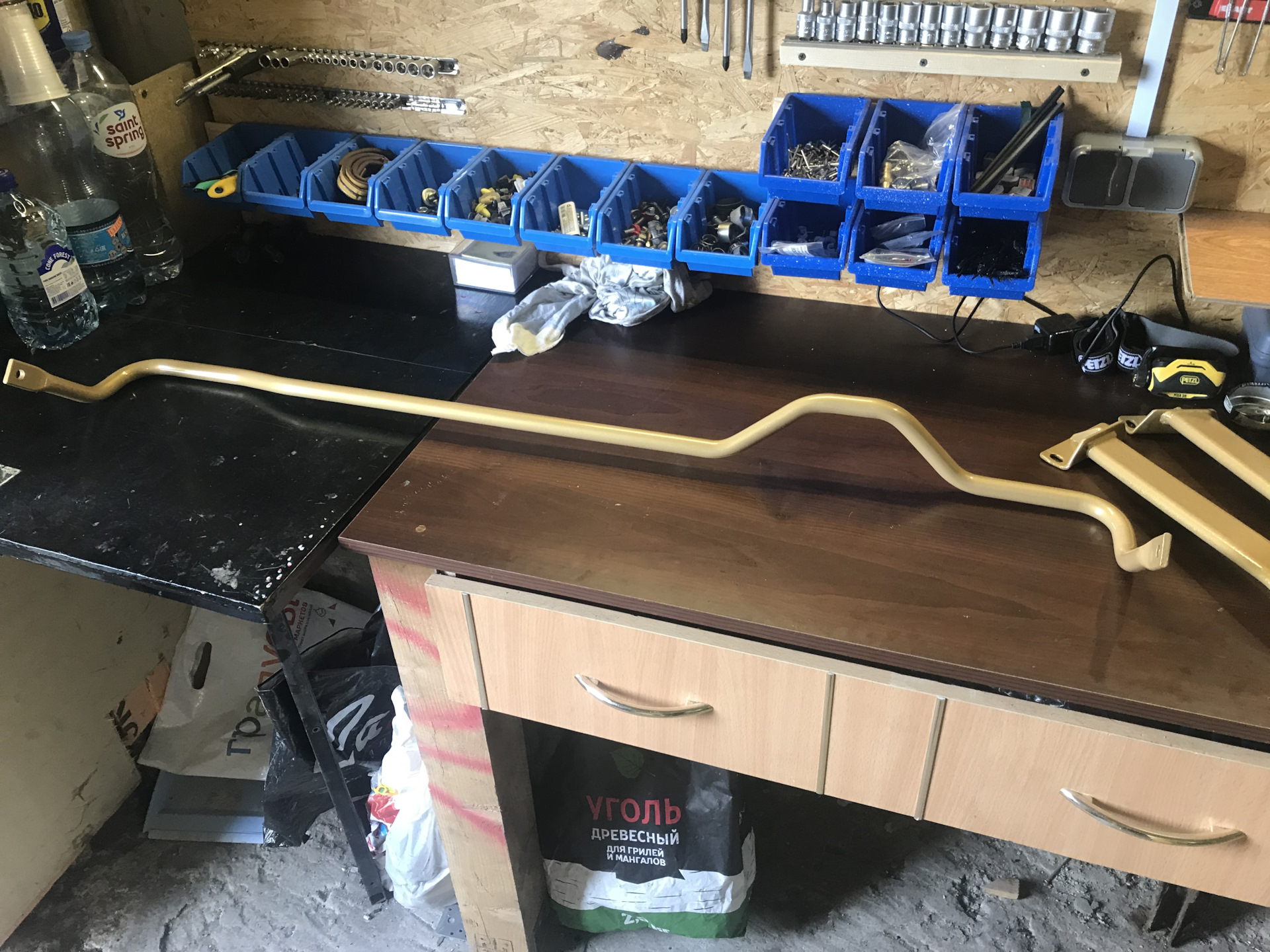

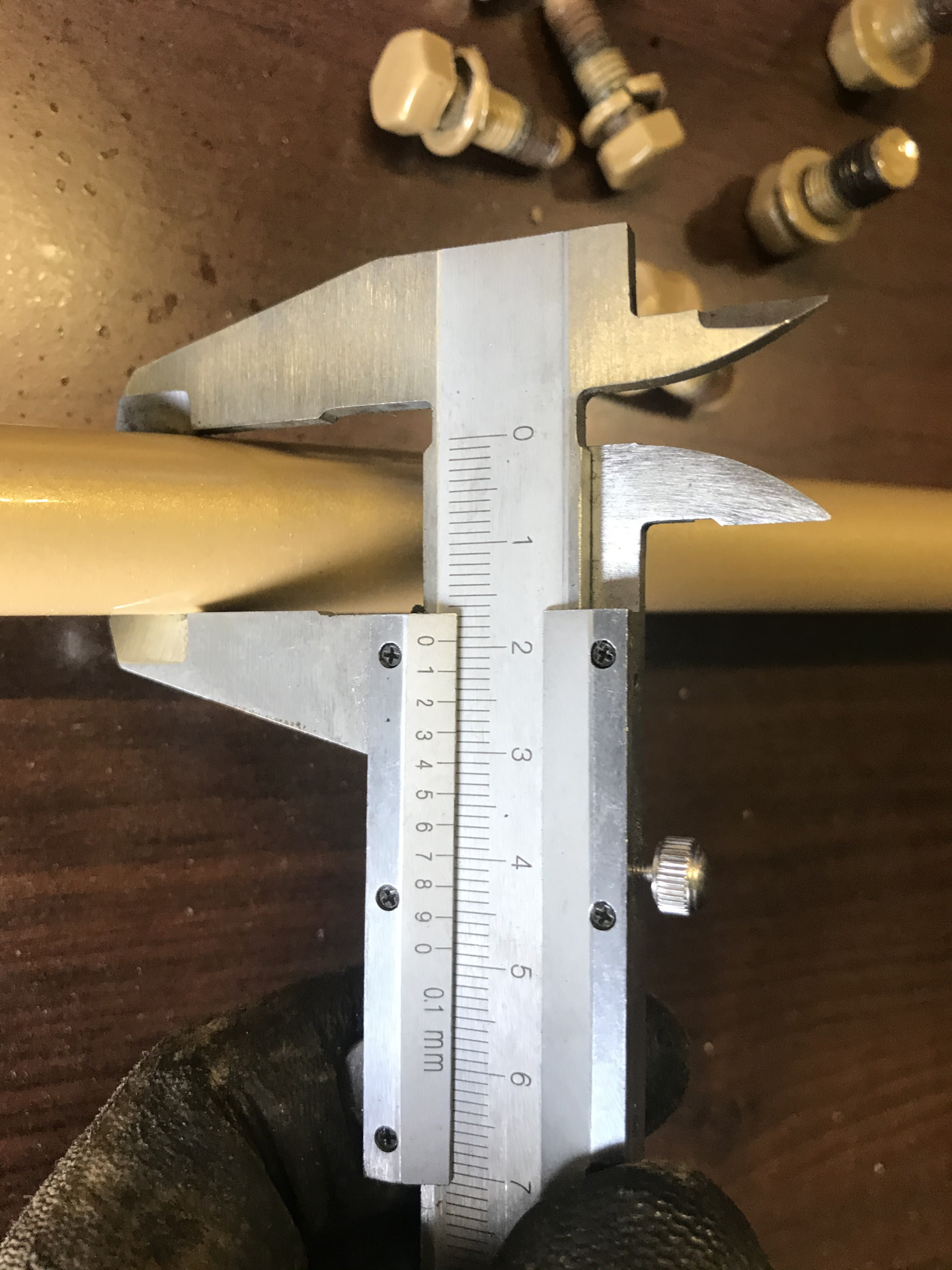

Обратился к знакомому и забрал у него свеженький 19мм стаб с распила SG9 STI, думаю раз уж все ровно под машину буду лезть возьму еще каких нибудь ништяков!)

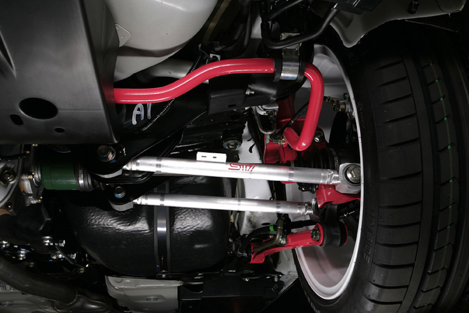

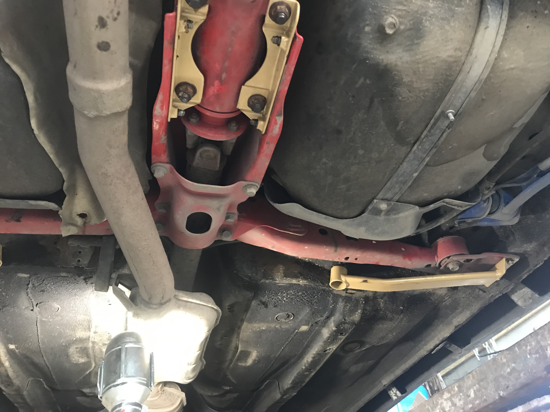

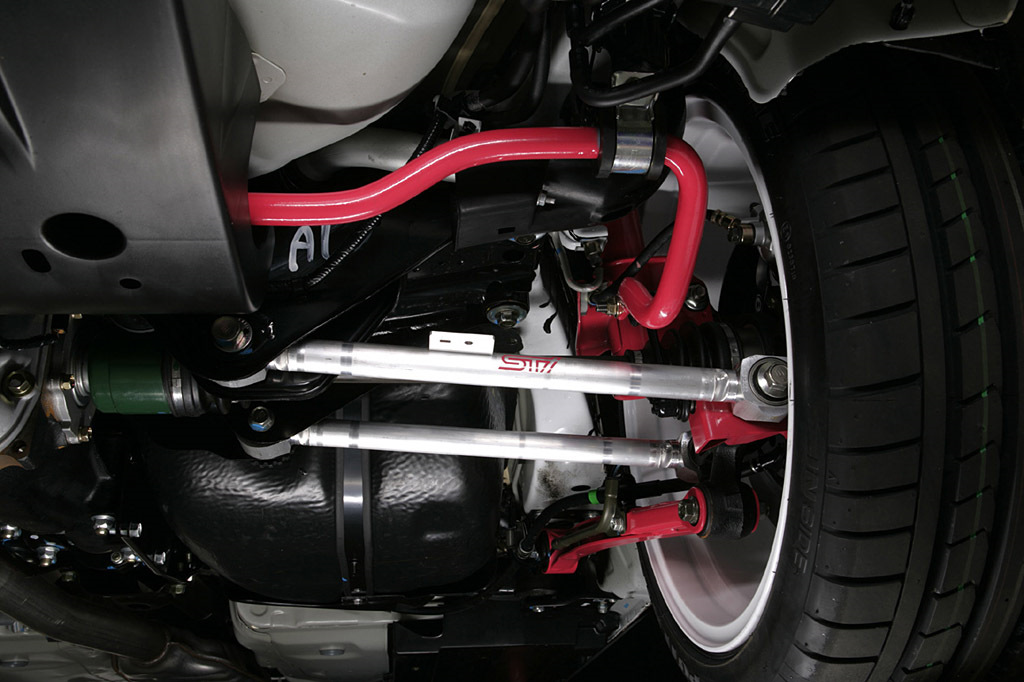

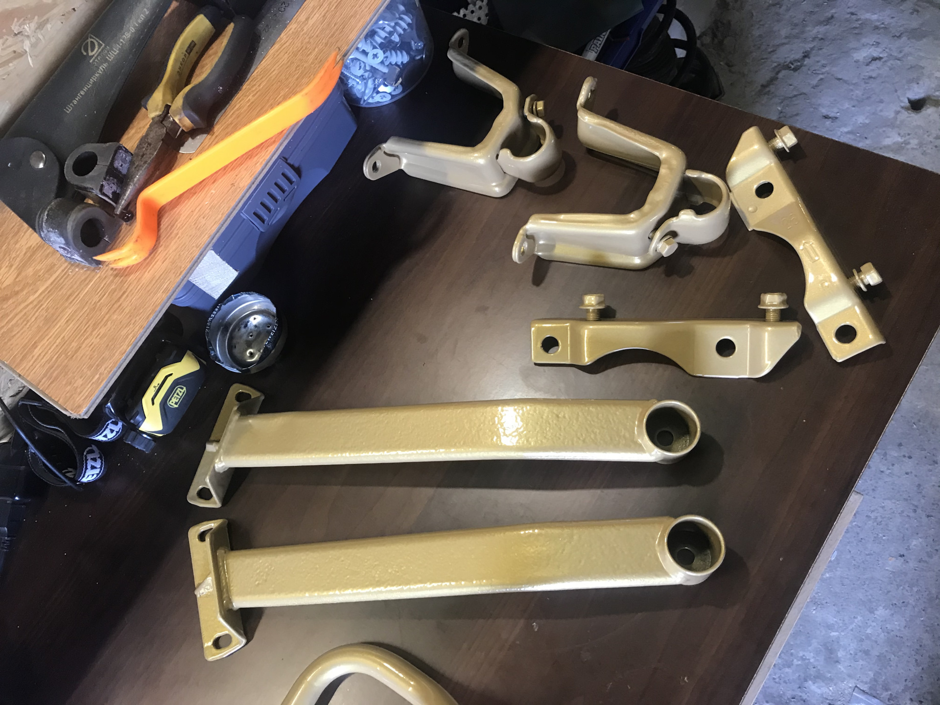

Из интересного были поперечные нижние распорки Cusco, ржавые правда, но все таки оригинал, и еще кое что по мелочи.
Сайлентблоки новые пришлось прикупить, до этого стояли полиуретановые, вот думаю они и перетерли со временем.

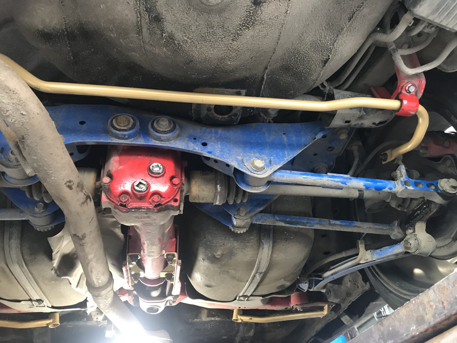

Все железки собрал, и по традиции отдал на порошковую окраску.

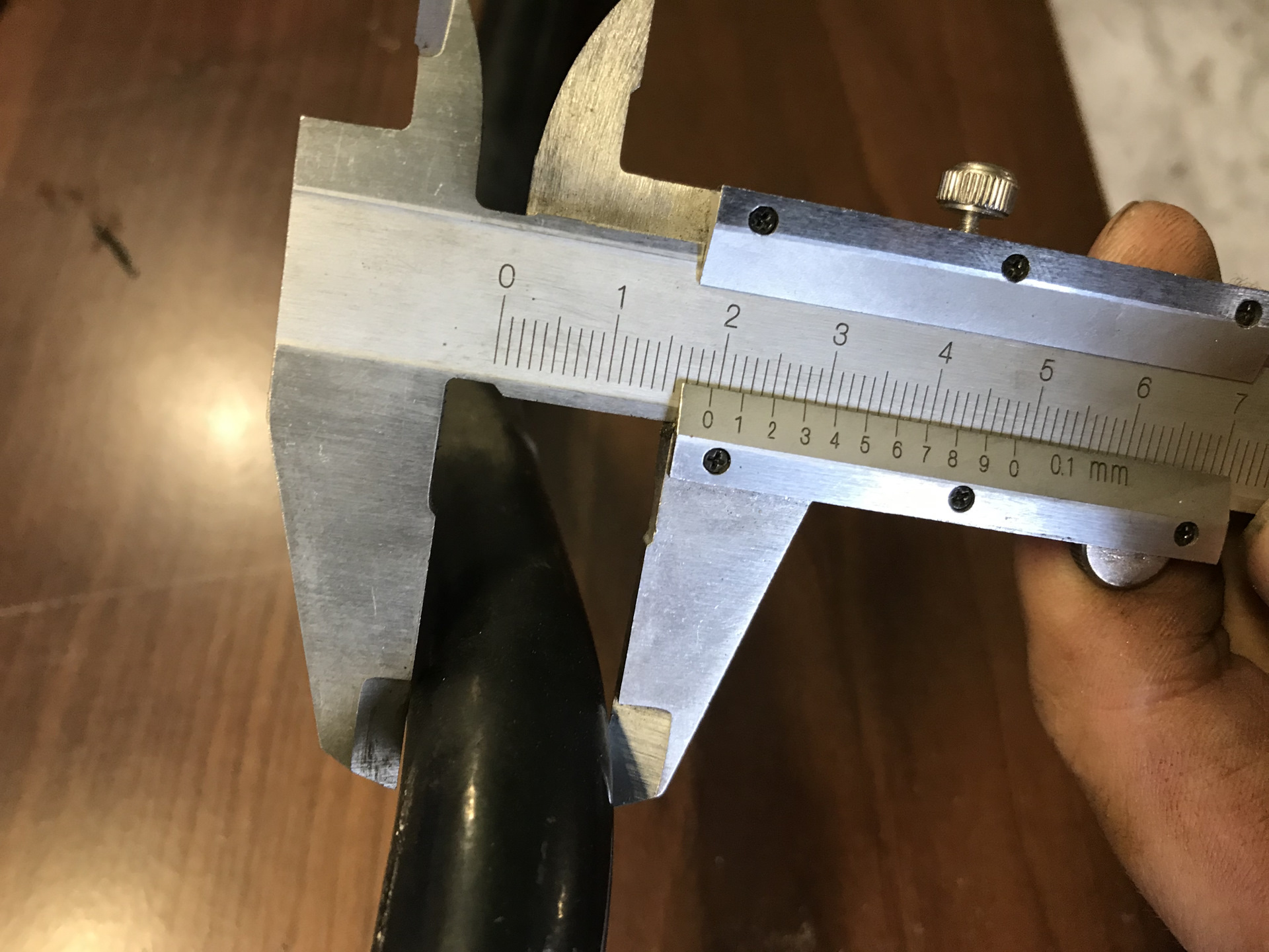

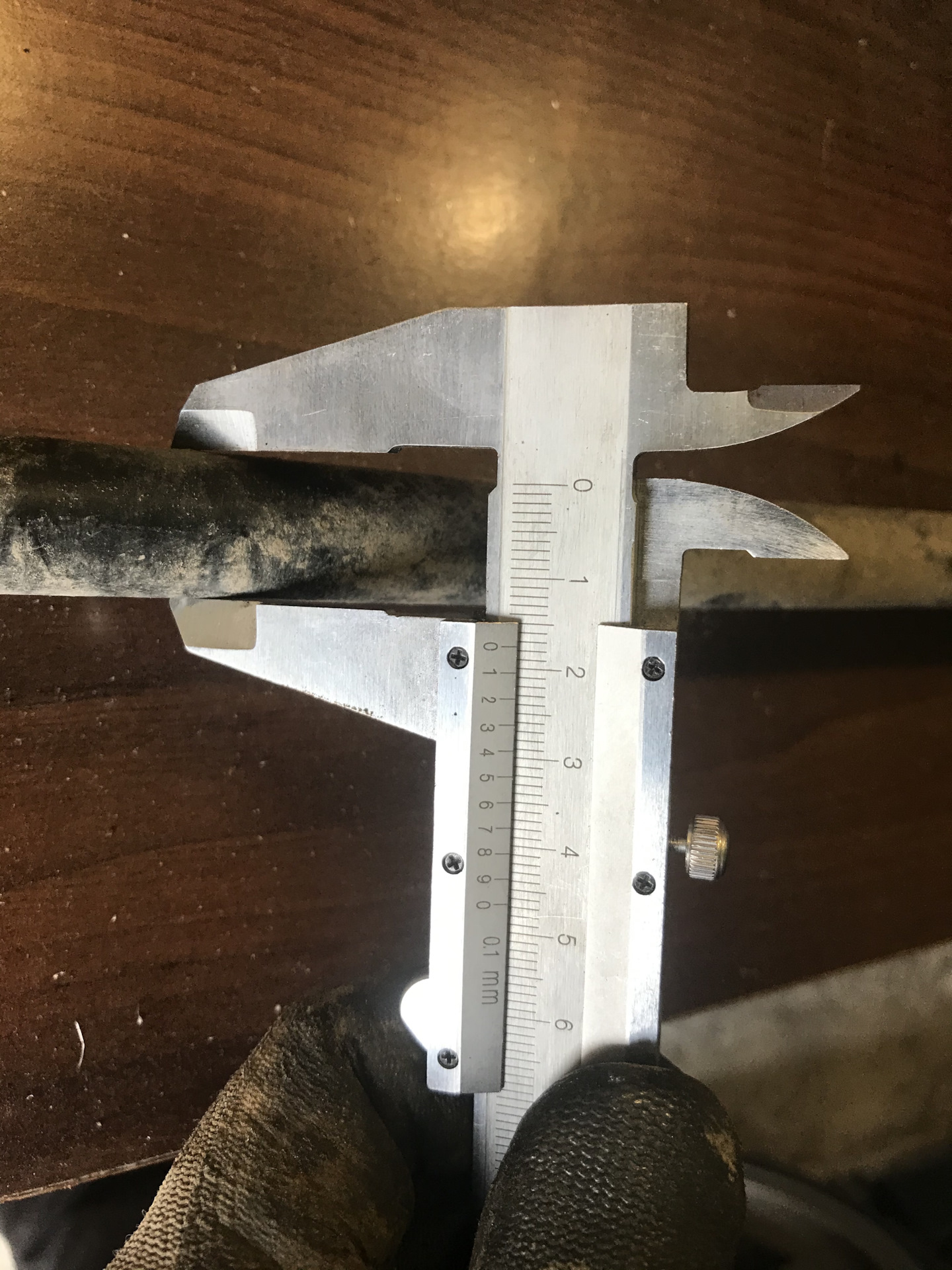

На сколько мне известно стабилизатор от SG9 цельный, а не пустотелый как на SG5, перетереть или сломать его будет сложнее, и встает как родной. Не стал ставить 21мм от GDA, т.к нужно под них домики подбирать усиленные, почитал по D2 не у всех он подходит идеально. Да и перебор с жесткостью тоже не сильно нужен, по вырывает стаканы к черту)) По этому думаю что 19мм от STI форя самый оптимальный вариант.
После замены стаба, жопа стала намного жестче, перестала плавать на поворотах, вроде как и кренов стало меньше. Что касается распорок, так и не понял есть ли от них какой то толк или нет, не понятно. Ну думаю раз уж купил и поставил пусть стоят!

поперечные распорки хороши еще тем, что на их крепление можно теперь пятак домкрата опирать при подъеме задней оси. Пороги сзади проживут дольше 😉
Не факт, тот кронштейн, на который они крепятся у порога (на котором сверху бока Т-образной балки редуктора), весьма хлипкий
кронштейн хлипкий, распорка-нет. распорка лежит большой плоскостью и держит хорошо. проверено 😊
Да там болтики м6 кажись в боковой части, или м8, что оно там держать может? 😀
М8. А за ними пустота.

Этот стабилизатор сразу ощущаеш. Он тяжёлый по вес, у потому что из цельного прутка. Стойки от легаси BE/BH то что нужно 👍
Так один хрен на скручивание только верхние слои прутка работают, грубо говоря у пустотелого стаба 19мм и цельного 19мм разница не существенная
Полые делают просто чтобы вес сэкономить
« На сколько мне известно стабилизатор от SG9 цельный» на европейцах пустой. Может на сти и цельный
одинаковые они) сг5 или сг9 или сти)
Значит все пустотелые 😀
ага)
