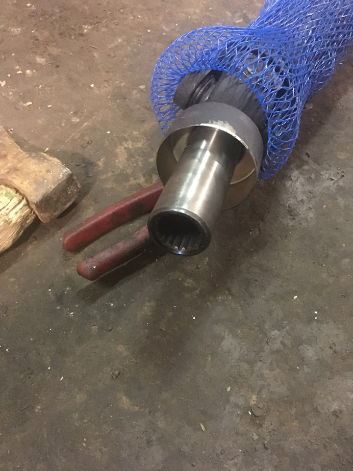

Тысяче так на 30ой появилась вибрация! Долго грешил на грязь в дисках, но как то приехал на ТО.Пока машина висела на подъемнике, ходил вокруг неё и дай думаю кардан "пошатаю"! А там! задняя крестовина в хлам разбита! И это на 30т.к. пробега!
Стал искать кардан, но на длинную базу найти его оказалось не реально, дажа у офицалов его не было!
В общем взорвав инет было решено покупать от обычной газели!Причем ценник в два раза меньше и крестовины меняются!Одни плюсы!
Вот он старый(родной)
А вот новый длинна 2,69м. Уже на машине
Запчасти на фото: 3302220001010
Так как подвесной тут другой, прикупил скобу(300р.))
Встало всё на свои места, без каких либо переделок!Теперь в любом сервисе можно заменить крестовину, ну или самому без всяких проблем!)))

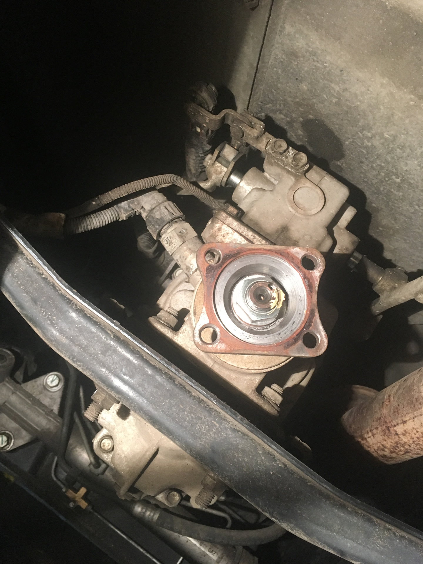

Там не КПП новая а просто корпус другой))) и на эту КПП свой кардан
Я так понимаю они ни как не подойдут
Хм, на ГАЗе новые КПП что ли начали делать?
Ну так то да, крепления разные.
А кардан дали вот такой
У меня вот такое стать на коробке
Подскажи пожалуйста а у тебя на коробке кардан на шлицах был?
Ну, внутри вилки шлицы, она одевается на вал в кпп, так саказать на кардане мама, в коробке папа

Артикул который на фотки с двумя подвесными. Подойдет такой или нет. 330202-2200011
Не знаю по артикулам, просто возьми рулетку и топай в магазин, кардан должен быть длинной 2.69, с одним подвесным.
Я вообще ничего не вкурил. Это кардан с бизнеса?
Нет это кардан с самой обычной Газели, длинной 2,69м
Я так и не понял, кто то говорит подходит кто то говорит -нет, у них длинна что ли разная с турецким? Как по ощущениям, разница какая нить чувствуется? Не зря же их ставили, ресурс как минимум больше должен быть у родных
Вся фишка в том что в родных коестовины как бы не меняются!Одна полетела и весь кардан в помойку!Но есть конторы которые меняют крестовины, одна крестовина с работой и балансировкой 8т.р!
Кардан длинной 2.69 один в один как турецкий!
Я знаю что там не обслуживаемый кардан, но если он кривой и вибрирует я лучше куплю турецкий
Не какой вибрации не обнаруженно!А если он кривой неси обратно в магаз, пускай меняют
Запчасти бывшие в употреблении не меняют. А много производителей карданов 2.69 длинной ? может какие получше какие хуже, видел сообщения что у некоторых вибрация после замены.
Как минимум три производителя.Если идёт вибрация значит кардан не отбалансирован!Обратно в магазин его и всё! Ну или везти в контору к карданщикам на балансировку от 2500 до 3500т.р.Но вообще они должны быть отбалансированны с завода, и вибрация это БРАК!
