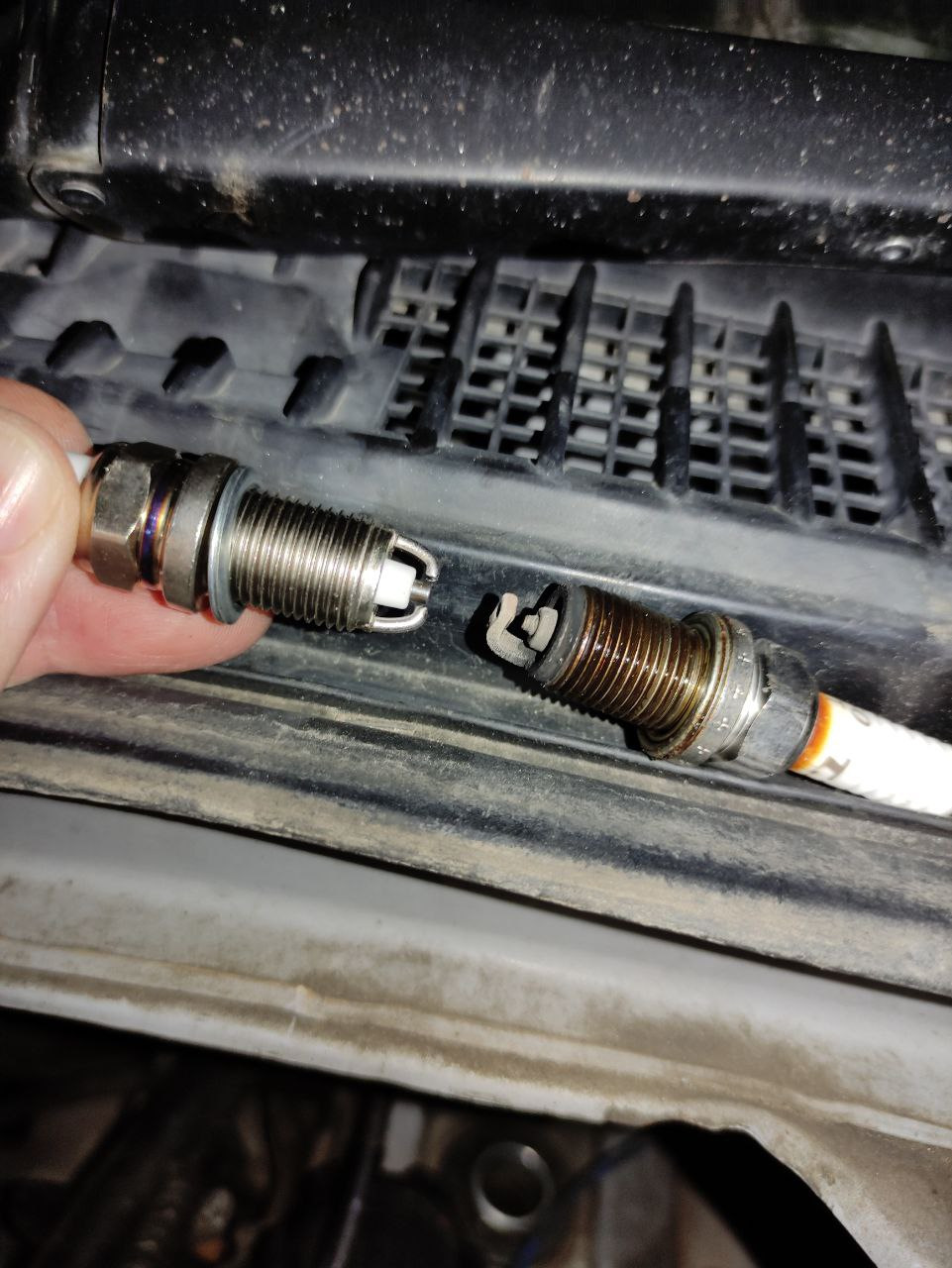

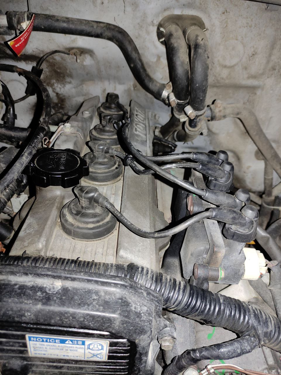

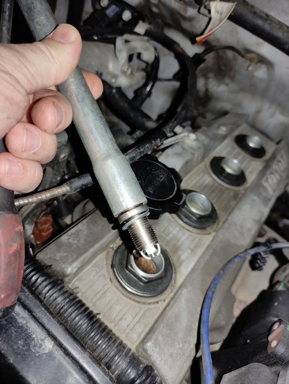

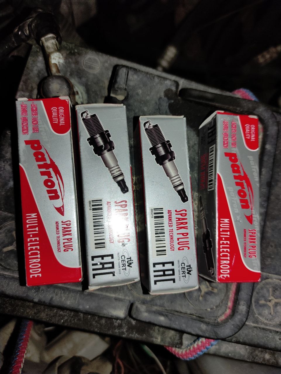

Ну что тут скажешь. Просто решил что пора бы сменить свечи и бронепровода. Заморачиваться не стал, купил Patron и Seiwa. Почему Патрон? Потому что уже на третьем авто ставлю их и никаких проблем. Почему Saiwa? Потому что не вижу смысла переплачивать за NGK, тем более что у меня нет привычки вынимать провода, дергая за люльки. Стоят, работают, чего туда лазить? 30т км проехал, поменяй комплектом провода и свечи!
И да! Пред.Хоз. поставил одноконтактные. Машина была более экономична, но и динамика была так себе. Конечно я взял нормальные двухконтактные, как и должны быть по букварю!

Про количество контактов: можно ставить и обычные, но надо иногда менять местами свечи, работающие от одной катушки для равномерного износа, а так разряд всё равно пробивает между 2 электродами, а не между тремя :)
А вот резьбы свечей лучше смазывать, как и наконечники свечных проводов -пальцами почувствуешь, насколько лучше всё садится на место. Можно силиконовой смазкой, можно суппортной типа сейкен cf301 или pfg110
Понял, спасибо за совет!
