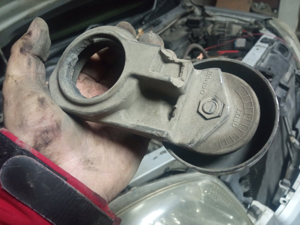

Пробег 315 000 км. После легкого ремонта мотора все хорошо, масло стоит на уровне, проехал уже две замены масла 10000км. Летом поменял основной радиатор. На днях поменял натяжитель с роликом ремня генератора, который не менял год назад когда лазил в мотор ввиду того что сам подшипник в ролике был на отлично.Развалился сам корпус.
Сделал ТО перед лютыми морозами, а именно промыл радиатор печки изнутри. Теперь печка греет хорошо. Промывал двумя полторашками наполненные водой + лимонная кислота через подсоединенные шланги.
