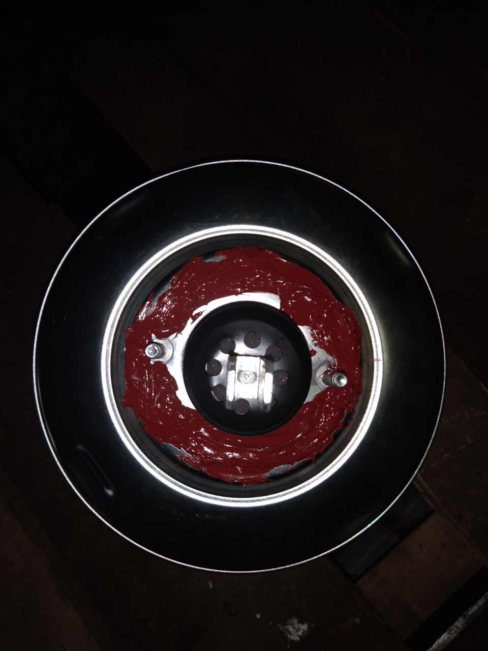

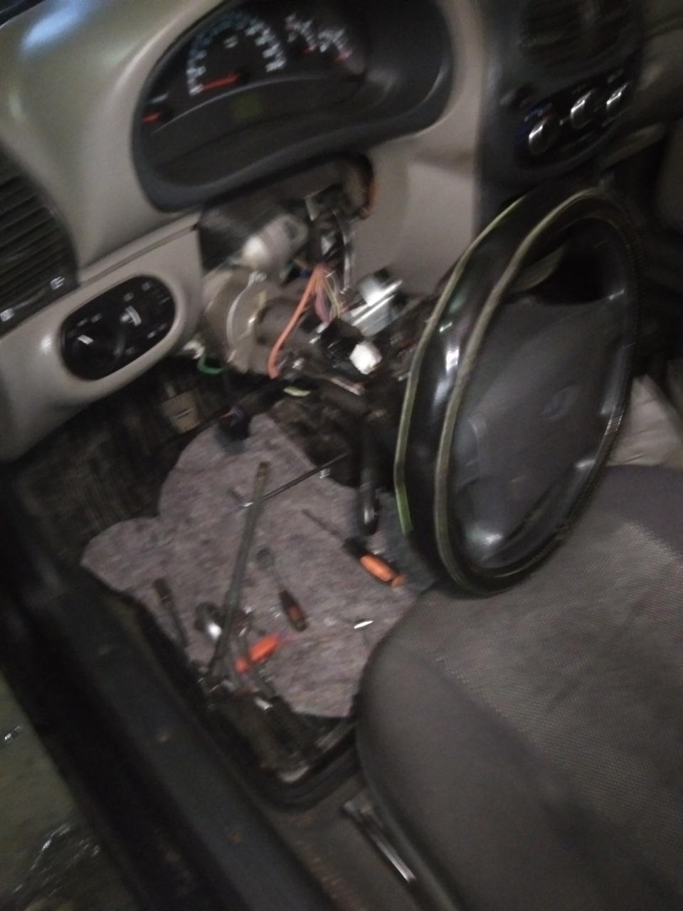

Собственно всё в заголовке. Старый шипел при нажатии на педаль тормоза, да и тормоза были немного деревянные. При замене пришлось снимать с креплений эур, иначе к верхней гайке крепления гтц не подлезть. Заодно при прокачке системы заменил тормозуху, давно хотел да руки не доходили. По итогу тормоза стали более мягкими и ушло шипение.
Запчасти на фото: 11180351000612, 8010433

Бывает клапан родной умирает, стоит 40-70р
До сих пор заводской ВУТ+ГТЦ усилитель стоит, машина 2008г, клапан ВУТ менял.
Клапан менял, буквально на днях. Шипеть вроде стало поменьше, но педаль так и осталась деревянной.
Это правильно, начинать надо с малого)
Ну это я уже проходил на прошлой машине. Да и вообще, перед тем как что-то делать я стараюсь внимательно погуглить.
