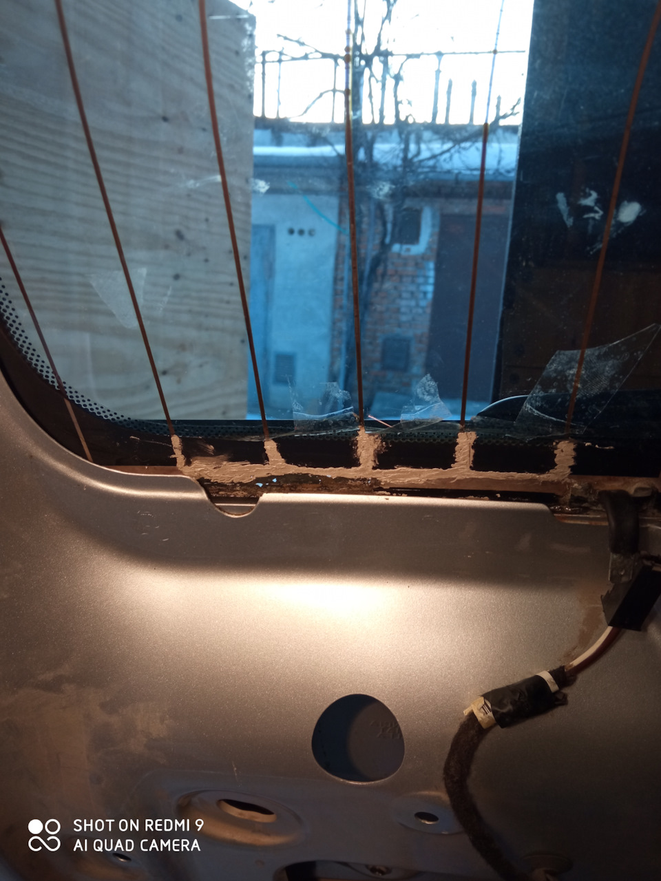

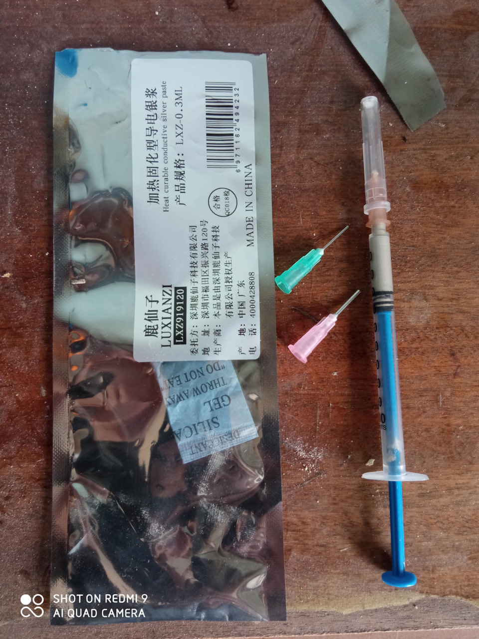

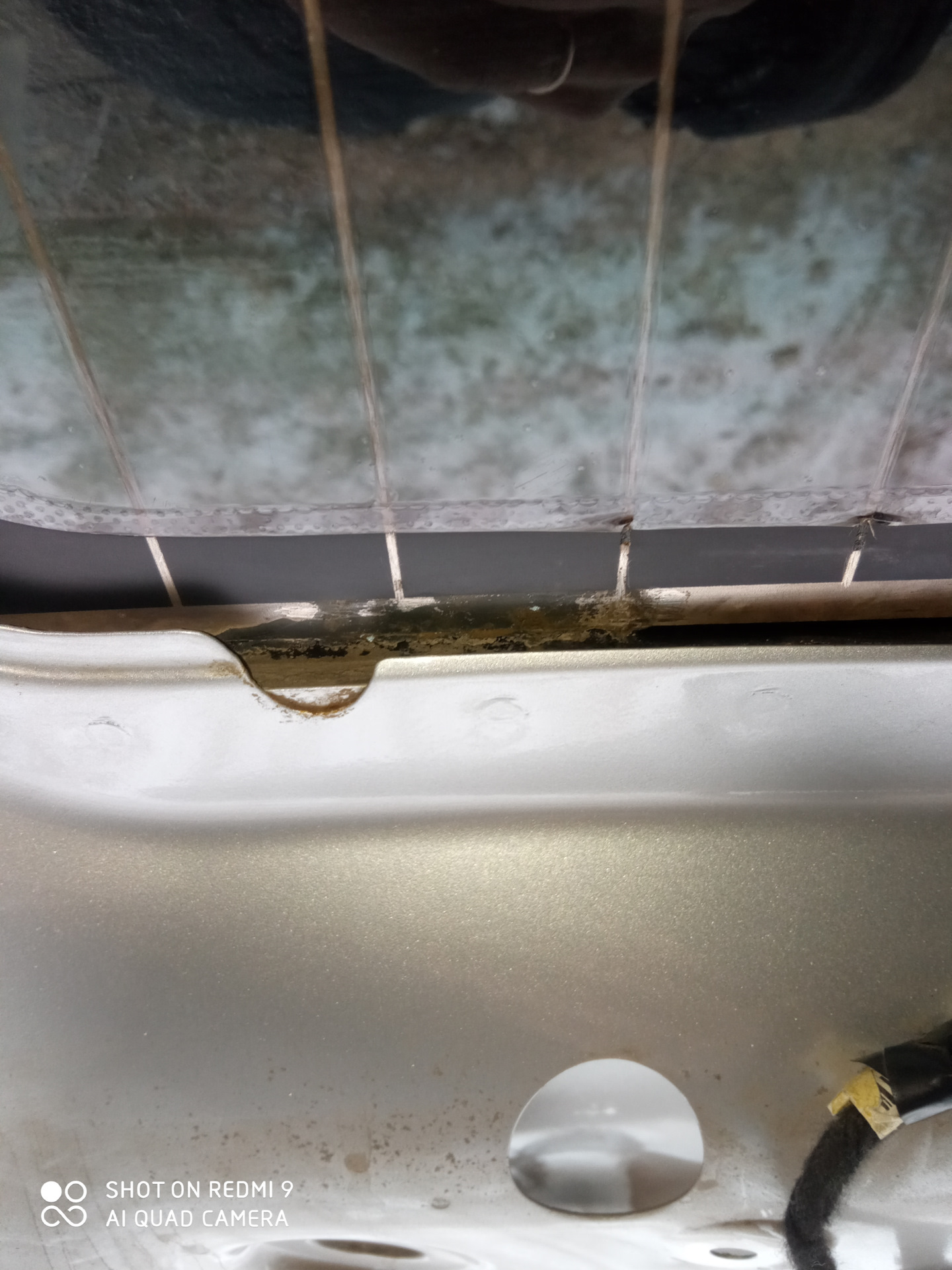

Несколько нитей обогрева не работали, решил
таки устранить эту неполадку, так как тянется етот ремонт уже год.
Использовал несколько видов клея.
Под фото подпишу результат от каждого.

Зачем ждать холодов, льёшь воду на стекло и вкл обогрев. Пока ещё нету снега, будет возможность доработать, если что не так.
Проверил паром из чайника, вродь все нити греют. Но я обогревом мало пользуюсь, авто всегда ночует в гараже.
