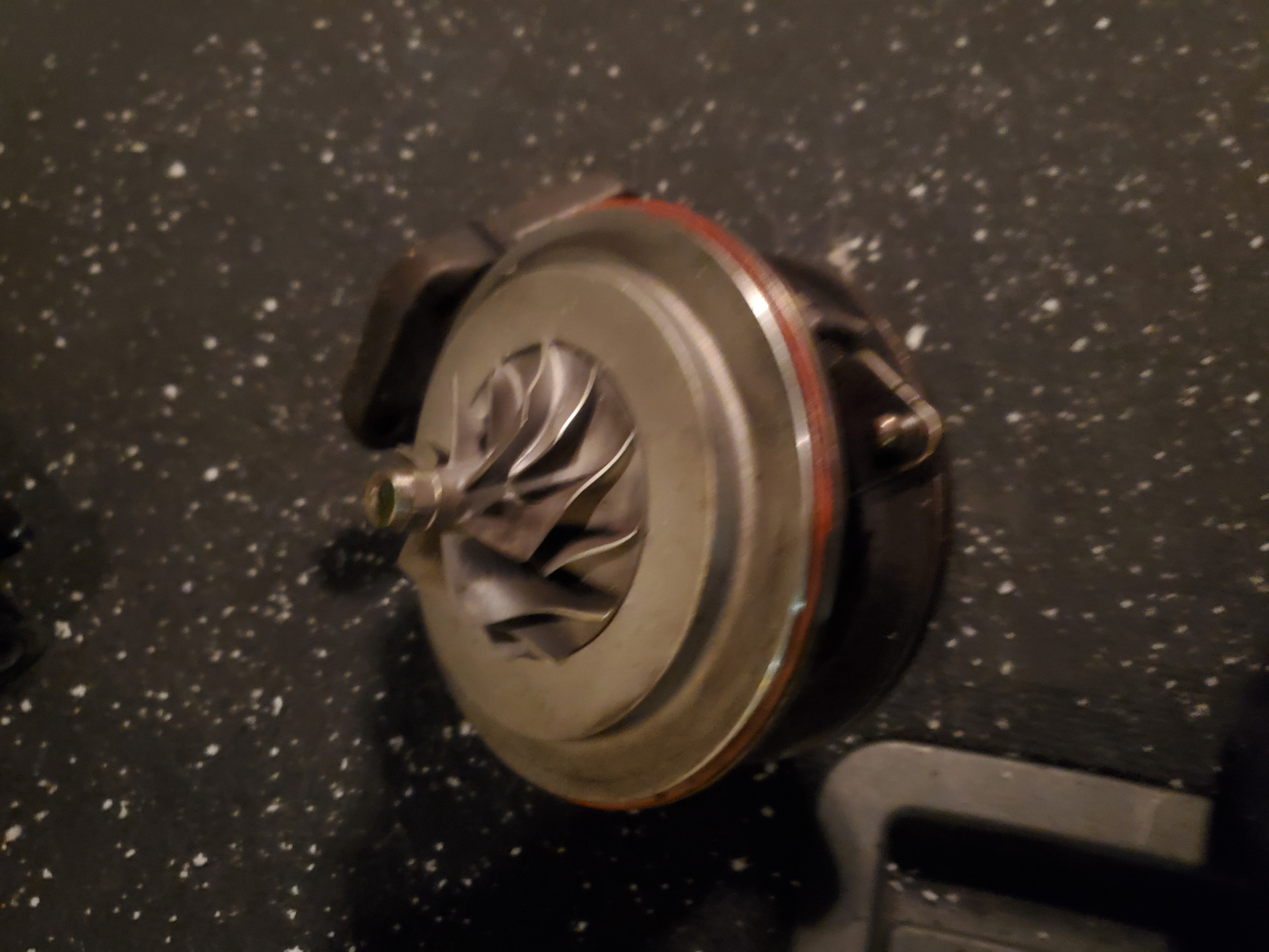

После проверки плавности перемещения тяги актуатора было выяснено, что закусывания геометрии турбины нет, всё ходит хорошо. Прозвон электрических концов показал целостность проводов, поэтому логичным виновником был признан сам актуатор. Разбирать я его даже не стал (на предмет проверки зубьев полушестерни), решил просто взять новый. Поставили новый, все остроили, но при поездках ошибка опять вылезала. Решили снять турбину посмотреть, в результате чего там обнаружился сурприз: заслонка ЕГР выпала из турбины:) Хорошо, что в цилиндр её не засосало.
Ну что, решено турбину сдать на проверку на стенд и ремонт при необходимости, ведь уже 15 лет и 330 тысяч км отмахала как никак! А с ЕГР всё как положено: берем и глушим покупаем новую заслонку:) Возникает резонный вопрос, нормальный ли я человек? Вопрос, конечно интересный, но неоднозначный. Конечно, природу мы рано или поздно убьём (или наоборот), но я решил с моей стороны приложить хотя бы минимальные усилия к сдвигу этого момента на чуть попозже, пусть даже на наносекунду:)

Турбину по результатам проверки можно было поставить обратно, так как люфты были в разумных пределах. Но было принято решение заменить картридж, чтобы потом не лазить лишний раз.

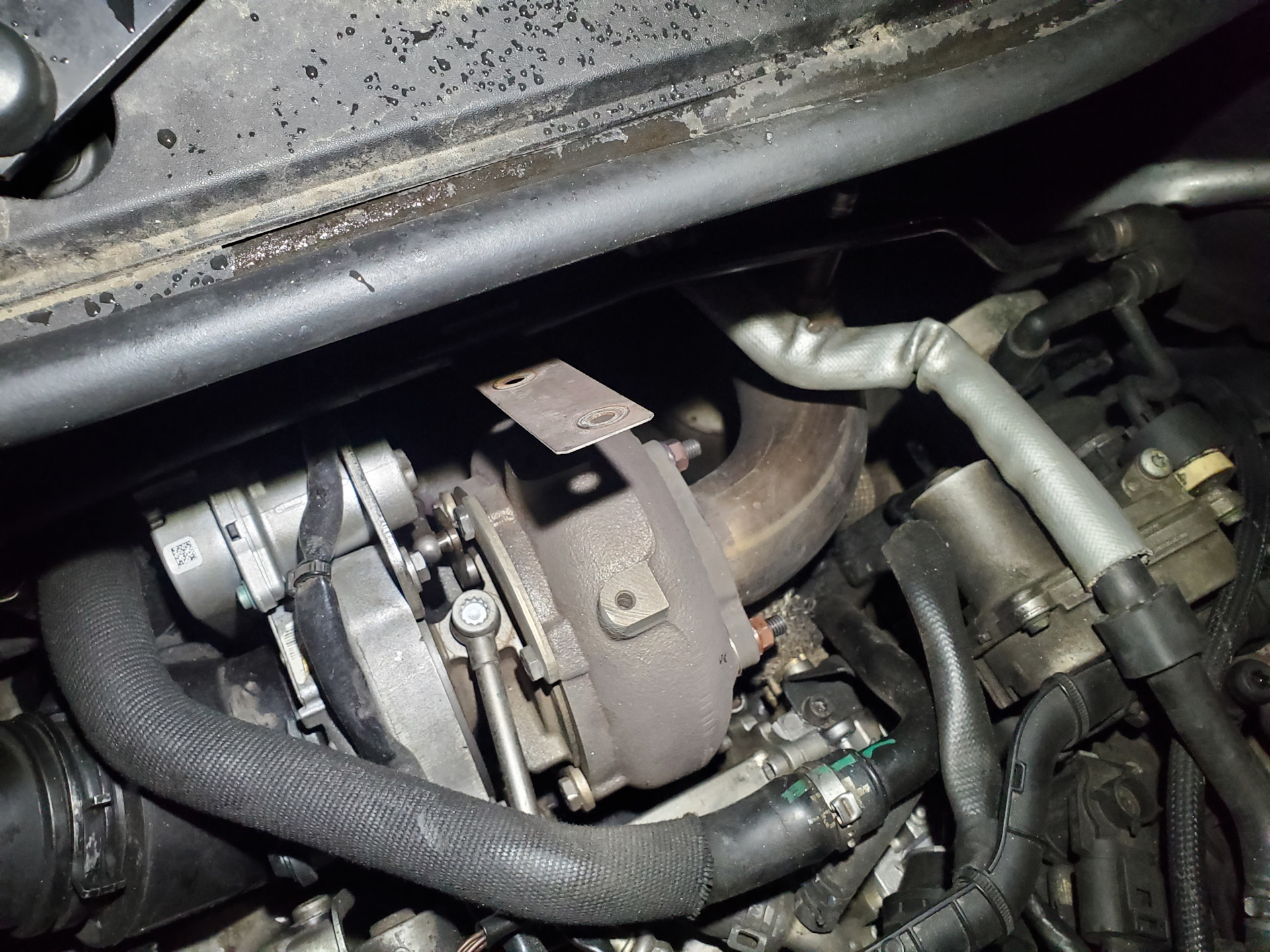

Прежде, чем что-то крутить, ещё раз проехался, снял логи (010 и 011 группы в блоке двигателя). Всё как и ожидалось: суровый недодув, поэтому с низов и не тянула.
Также проверил базовые установки в 033 группе двигателя, где можно посмотреть разницу в давлении при открытой и закрытой геометрии на оборотах около 1000. Для этого нужно прогреть двигатель, чтобы обороты ХХ были номинальные. Везде пишут, что надо догреть ОЖ до 80 градусов, но это необязательно. Главное, чтобы обороты ХХ были стабильны (777 на БУГе). Потом нужно зайти в базовые установки, выбрать 033 группу, нажать тормоз, удерживая его нажать газ до упора, после чего нажать старт. При этом в процессе измерений нужно держать обе педали. Блок управления поднимет обороты примерно до 1000 и будет пять раз включать-выключать заслонки. На экране можно смотреть за значениями давления наддува. При открытой геометрии (20% положение актуатора) давление будет почти атмосферным, а при закрытой (80% положение актуатора) давление должно возрастать. Нормой считается, если разница давления между откр/закр составляет больше 50 мбар. У меня показало всего 30:
Что делать? Регулировать механическую часть. Как хорошо описано у Artey, нужно ослабить три болта актуатора и сдвинуть его. На сколько? Я для себя выработал такую стратегию: сделать отметку текущего положения, а потом подвинуть актуатор в сторону большего закрытия геометрии (в моем случае), то есть от себя. Пальцами вращая флажок актуатора нужно выставить его в крайнее положение и подвинуть весь актуатор до упора тяги турбины в ограничитель. После упора вернуть весь актуатор немного на себя, чтобы при закрытой геометрии актуатор не стачивал шестерню и не ругался на заедание.
Вот наглядно видно, как ходит актуатор при выполнении теста в 033 группе. Нужно отрегулировать положение так, чтобы в закрытом положении тяга была почти у ограничителя, но в идеале не касалась его:
Сверху глазом не видно, есть ли зазор между ограничителем и тягой. Для проверки можно взять щуп или вообще кусок бумажки, и попробовать просунуть его под тягу при закрытом (80-81%) положении актуатора (на холодном двигателе на холостых можно проверять процент закрытия в 011 группе двигателя; или на горячем при выполнении теста в 033 группе). Если есть зазор, то актуатор проживет еще 300 тысяч км:)
В процессе настройки нужно смотреть на показания при тесте в 033 группе. Критерием служит большая разница в давлении при закрытом и открытом положениях геометрии. И на слух тоже заметно: когда всё хорошо отрегулировано, при закрытии геометрии турбина довольно быстро раскручивается и можно услышать слабый свист-шуршание (на видео с тестом выше его можно услышать при переходе тяги в закрытое состояние). У меня получились такие показатели:
Ну и финальный аккорд: поехать прокатиться:) Ох, вот теперь она поехала! И не с 2000 оборотов, а прям с самых низов, как и должен турбодизель тянуть:
Так что если после установки нового картриджа/актуатора у вас всё равно машина не едет, и сыпятся ошибки, не спешите покупать турбину в сборе, а покрутите регулировку: одного-двух миллиметров может быть достаточно для счастья.
