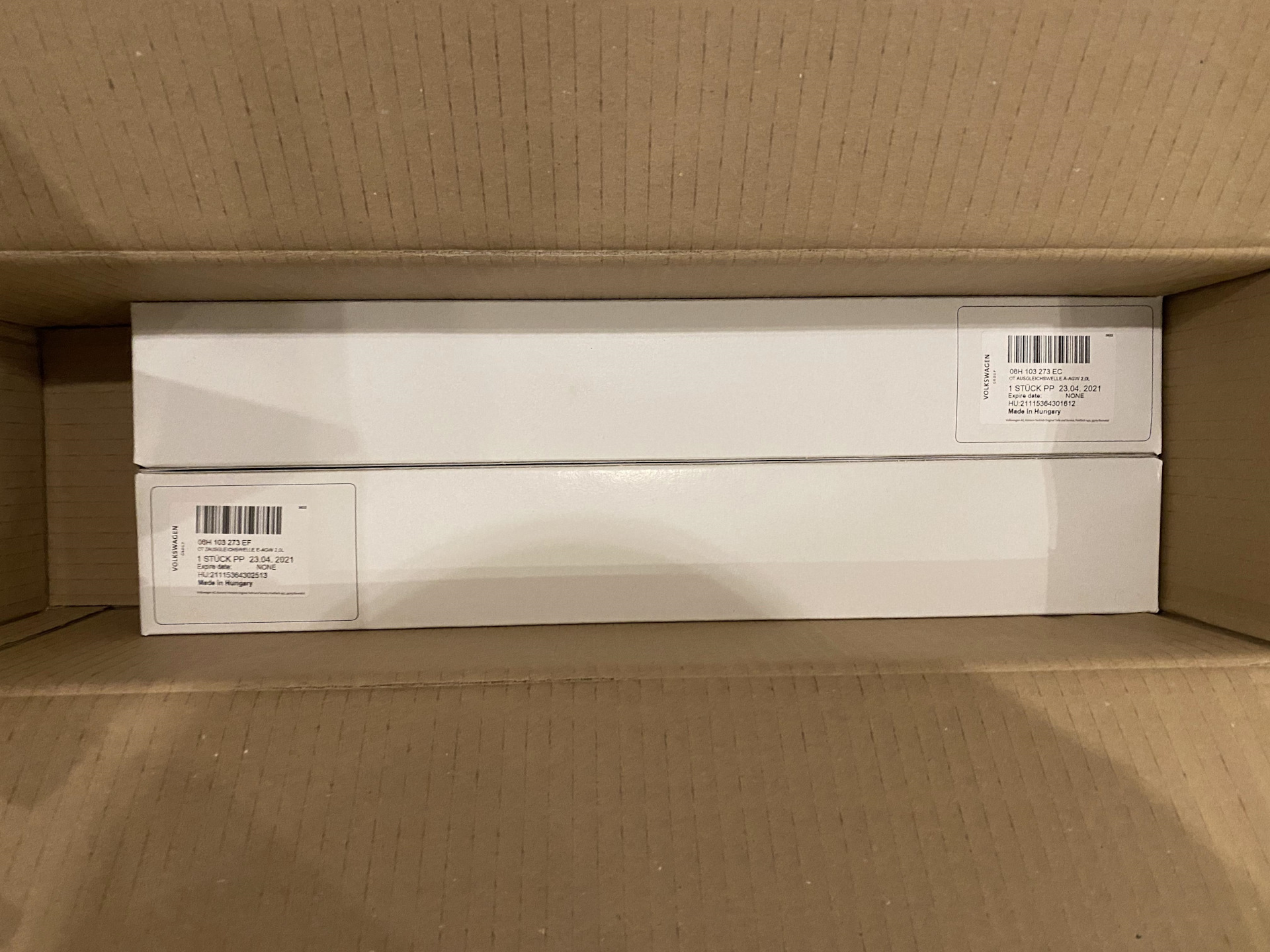

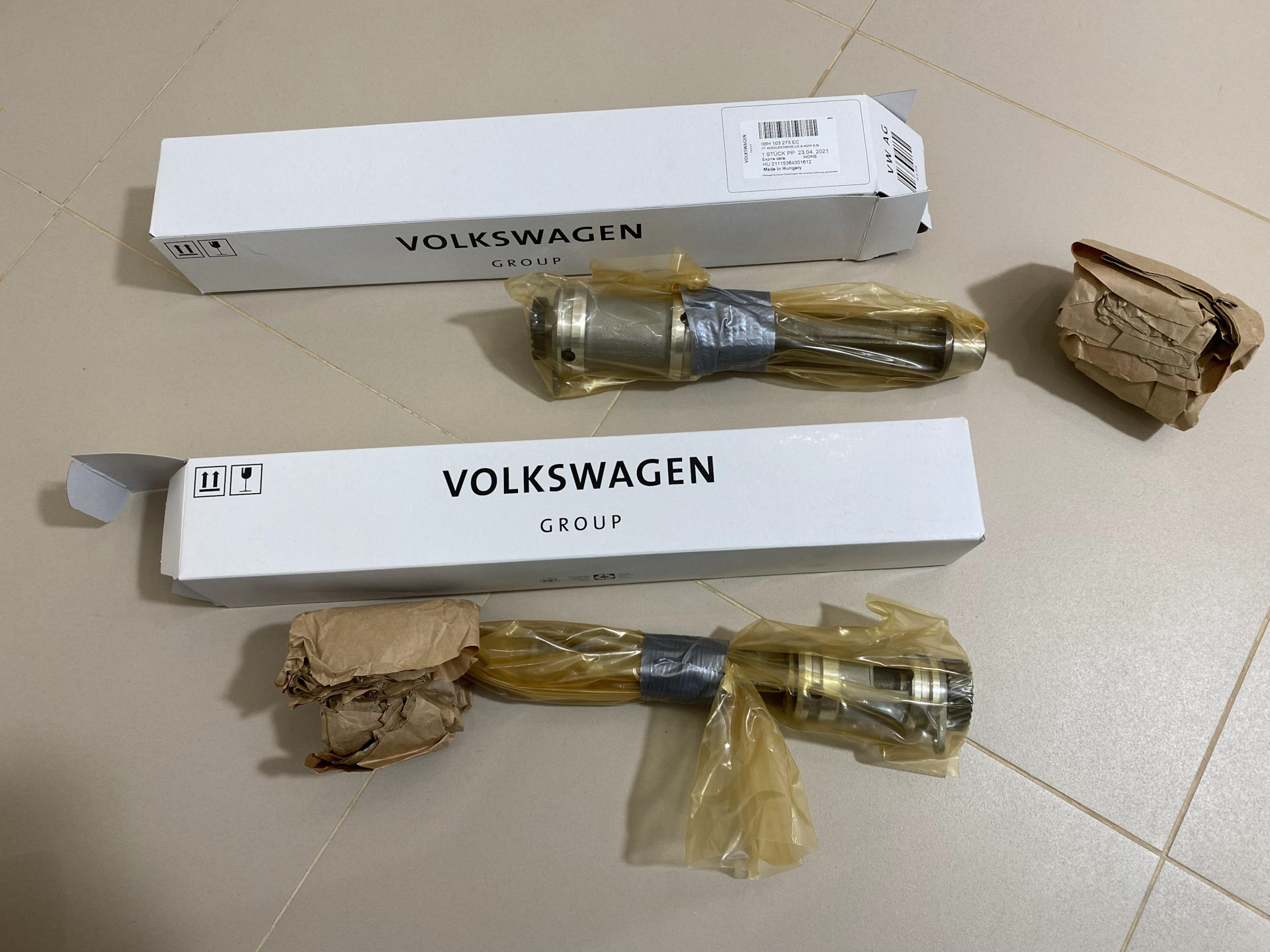

1) Упаковка. Оригинальные валы идут комплектом в оригинальной коробке VAG из Крафт картона. Китайщина тоже в крафт коробке, но на моей коробке логотипы и машинки VAG отсутствовали. Была лишь наклейка и информация о том что сделано в Польше.
Продолжая распаковку дальше на оригинальном комплекте мы увидим внутри две коробки. 06H103273EF и 06H103273EС. Оба сделаны в Венгрии, имеется дата производства и порядковый номер детали. Имеется маркировка Volkswagen на белом картоне.
Валы запакованы в желтый пластиковый пакет и обильно залиты смазкой внутри пакета. Отличительный серый скотч. Видимо что б не отклеилось от масла.

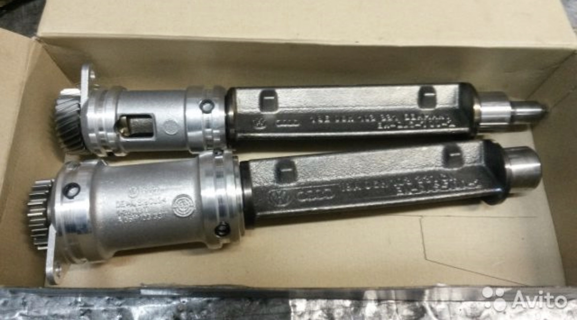

С левачком все попроще. Валы валялись в коробке прикрытые пакетиком. И все. =)
2) Сами валы.
Оригинальные валы легко крутятся без закусываний и прочих "приколов" чего не скажешь о леваке. Люфта на Китае нет но есть еле ощутимое подклинивание. Думаю всем понятно что будет после небольшого пробега. Да да. Масленка. Эвакуатор. Приговор. Так же отличительно особенностью является маркировка шестерни.

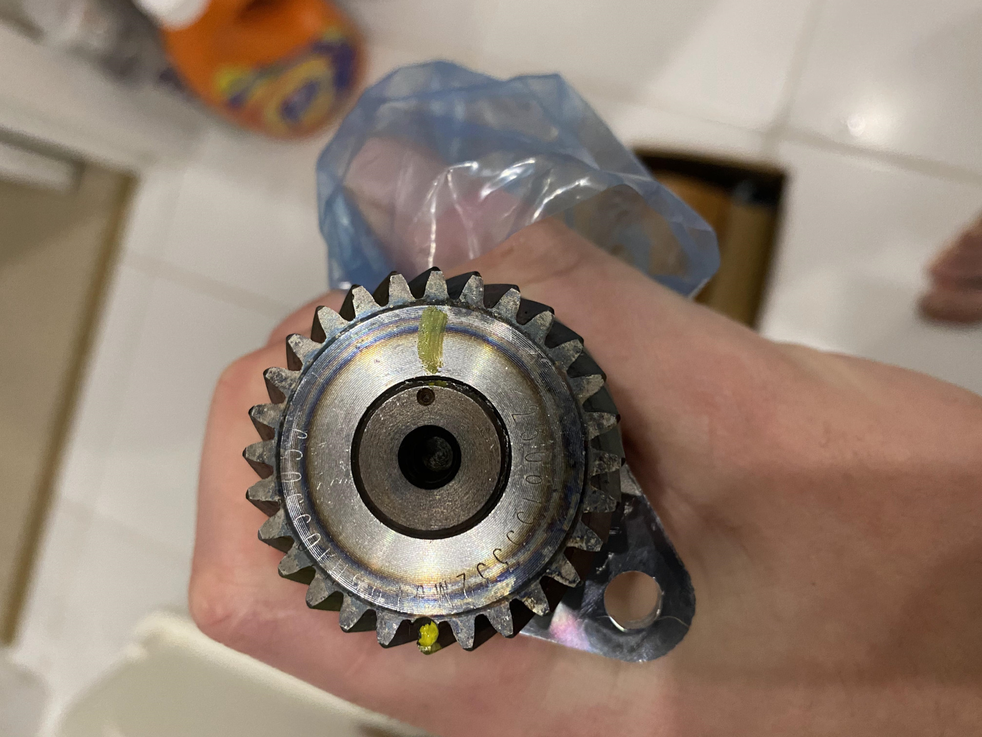

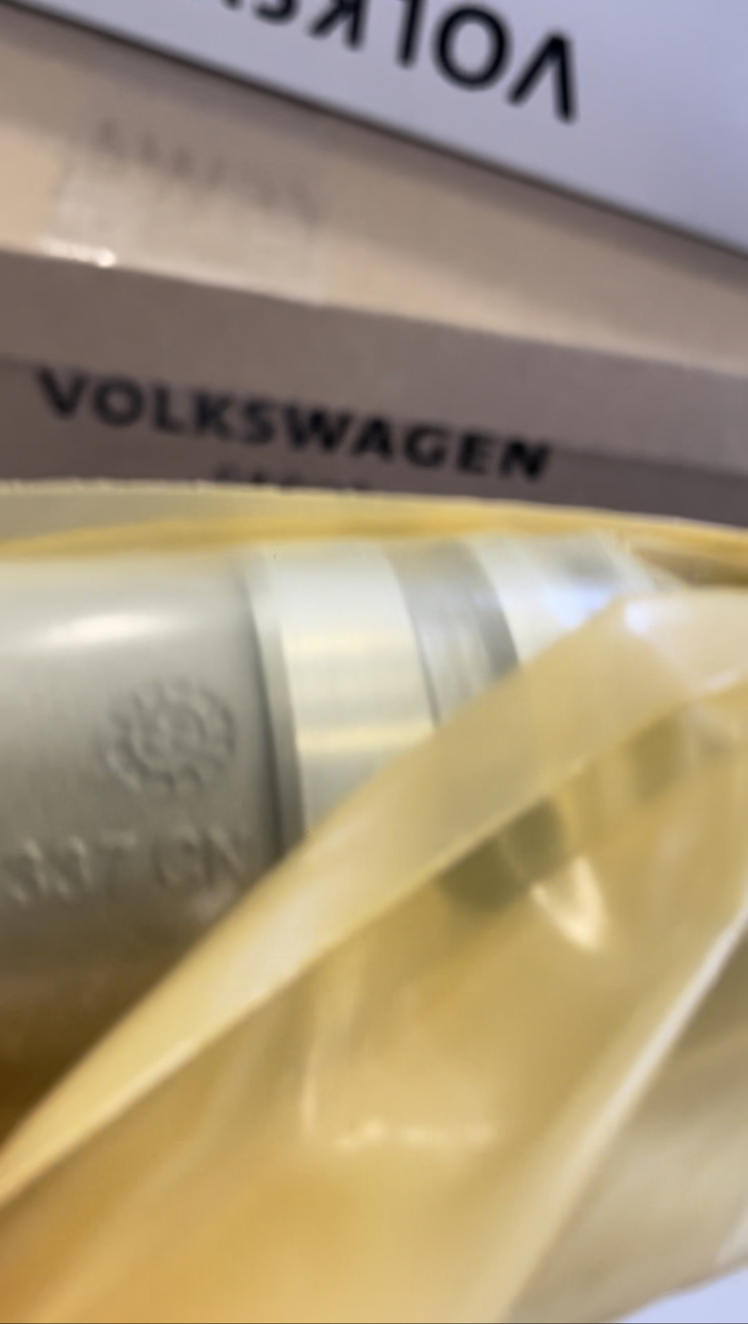

Самое главное не сфотографировали — маркировку на металлической части валов. Именно там самый главныц признак происхождения — идекс DE (Германия) или CN (Китай)

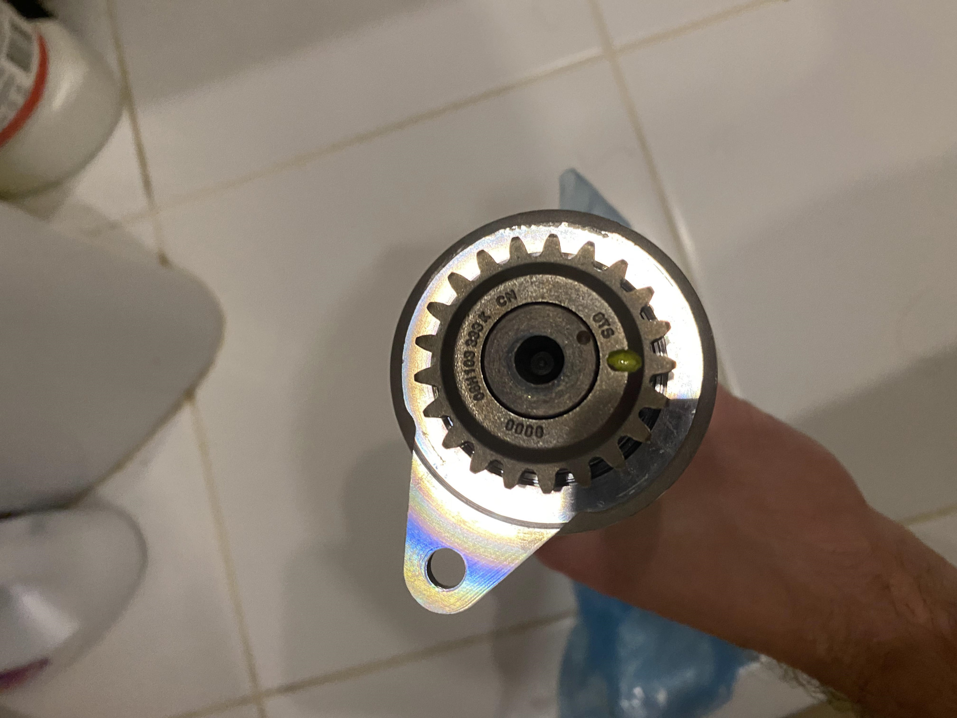

Поступили валы с ЦС ФГР — на торцах CN, упаковка соответствует.
Это я про 205M
Сегодня — поступили 205N (так же с ЦС) — пойду смотреть.
Если надо — фото накидаю
теперь все будет CN

Да. Главное что бы упаковка была корректная (каждый вал в желтых пакетах, и упакованы каждый в белую коробку с артикулами. И эти 2 коробки, уже в оригинальную коричневую от VW
Ещё заметил что в них попадаются разные гравировки на шестерне, где-то пишут ag vag MSK, где-то нет таких

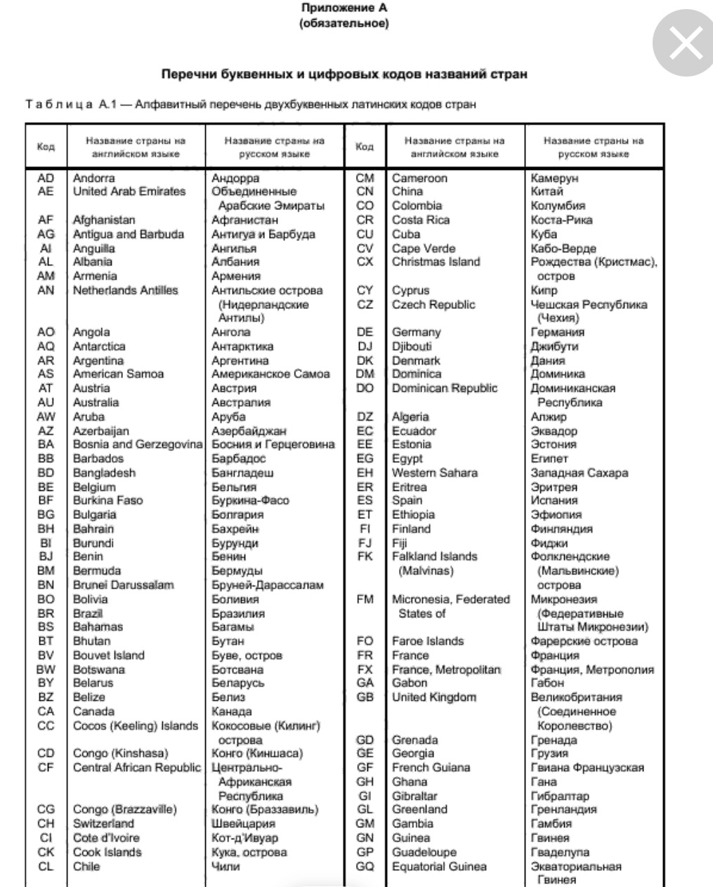

Маркировка буквенными обозначениями стран. А теперь найдите
CN
DE
Резюме такое: или реально производство отдельных частей VAG перенесли в Китай или мы участвуем в мировом заговоре))

Только распакованный у ОД вал из германских коробок и пришедший из центрального склада.
Индекс страны происхождения — CN. China

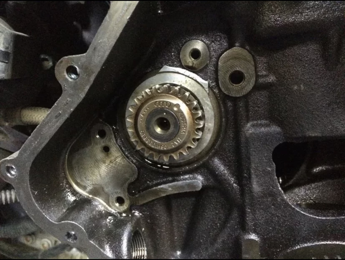

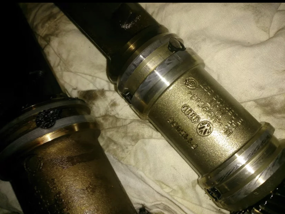

Оригинал в моторе . Обратите внимание на шестерню — Австрия.
Оригинал БУ

Хороший пост, но не хватает фото самих валов без пакета. А картина будет следующая:
На большой картонной коробке наклейка — Germany. На коробках самих валов (белых) — Hungary. На алюминие и самом теле балансира — артикул на конце с буквами CN. А CN — маркировка страны производства — … China.
На фото прикрепленном фото оригинальные валы производства Германия, обозначение DE смотрите. Ниже скину фото оригинала из авто и «оригинала» из германских коробок, заказанных у оф дилера Фольксваген.

по поводу страны производства — Айфон оригинальный производится в Китае. как и еще миллионы оригинальных товаров.
Почему всех бомбит и пучит когда видят CN? у столько огромного концерна VAG, естественно куча заводов по производству по всему миру. И запчасти они производят с исключительной точностью что в Китае, что в Польше, Венгрии и тп.
Для понимания (разумного) — требуется ознакомиться с кучей трудов по экономике или немного включить логику.
Поэтому валы с индексом CN на вале — это абсолютно оригинальная запасная часть со 100% гарантией производителя (не забывайте — купили оригинал в ОД, значит любой "косяк" с запчастью — обращаетесь спокойно на замену).
И да, именно такие валы сейчас поставляются центральным складов ФГР (Фольксваген Групп Рус).
