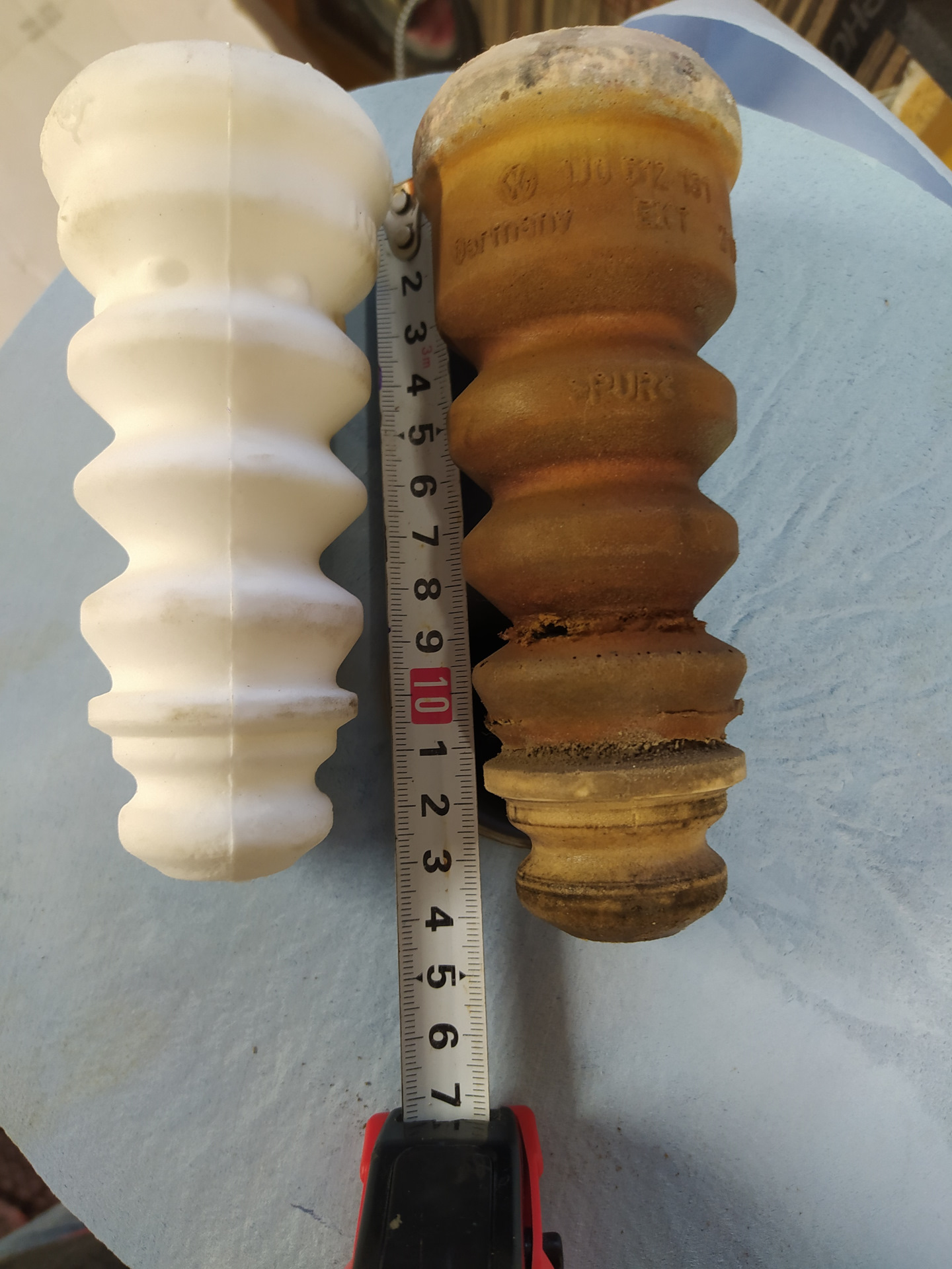

— отбойник 140 мм.
Состояние. Амортизаторы сухие, скорее всего уже без газа, т.к. шток выходит, но очень медленно, усилие небольшое. Отбойник с трещинами и надрывами, опора амортизатора живая, опора пружины верхняя живая, нижняя металлическая прокладка под пружину протерлась, но ее не покупал.

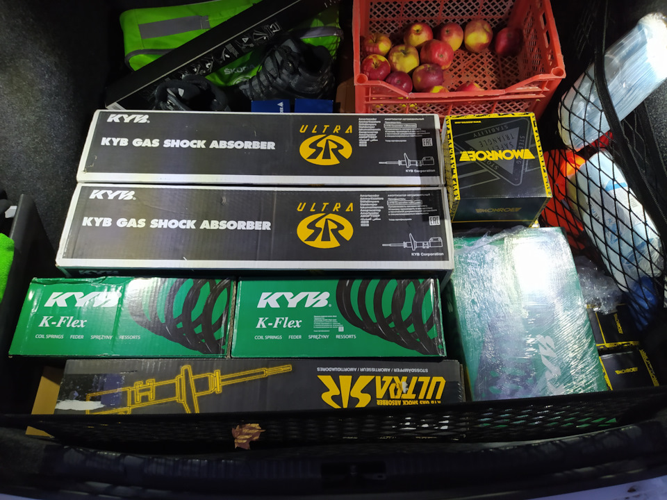

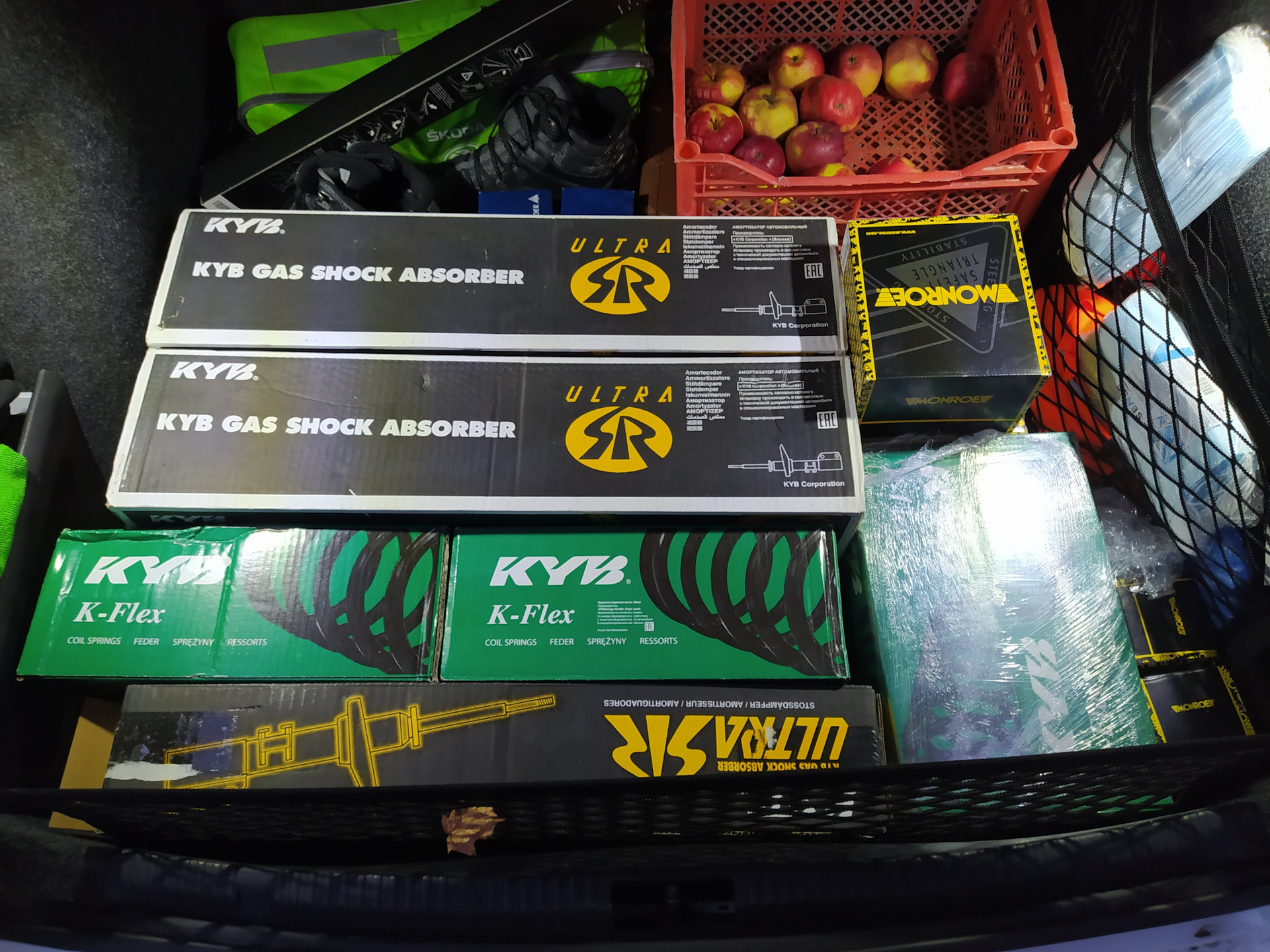

Что установлено
Перед

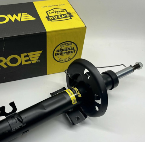

Амортизаторы KYB ultra SR 3248000 — 4981 р/шт
Пружины на 1 уровень мягче стока — L37, KYB RA3378 — 1553 р/шт. Пруток на 0,25мм тоньше стока, 337/147/11,25 мм

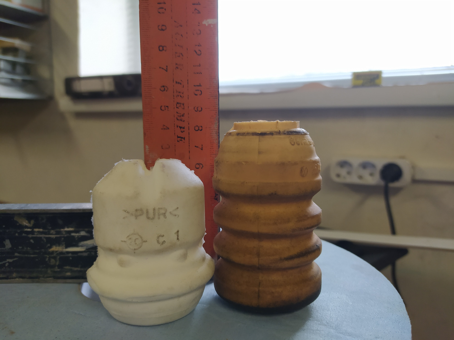

Комплект пыльник+отбойник Monroe PK076 — 725 р. В комплекте 2 пыльник и 2 отбойника. Длина отбойника 66 мм.

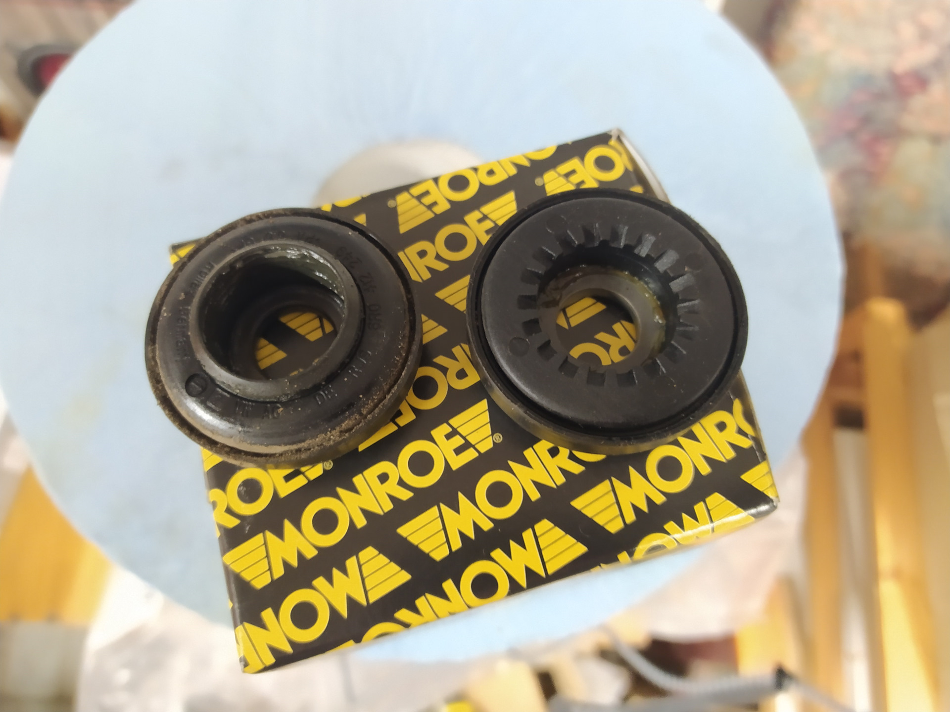

Комплект опора+опорный подшипник Monroe MK077 — 772 р/шт. Подшипник оказался без бурта.
Гайка ступицы Febi 30028 — 219 р. Справа пришлось снимать привод.
Зад
Амортизаторы KYB ultra SR 3540000 — 3275 р/шт
Пружины на 2 уровня мягче стока — 1JA/OYC, KYB RH5543 — 1117 р/шт. Пруток тоньше на 0,5 м, 343/110/11 мм.
Комплект пыльник+отбойник Monroe PK078 — 949 р. В комплекте 2 пыльник и 2 отбойника. Длина отбойника 130 мм.

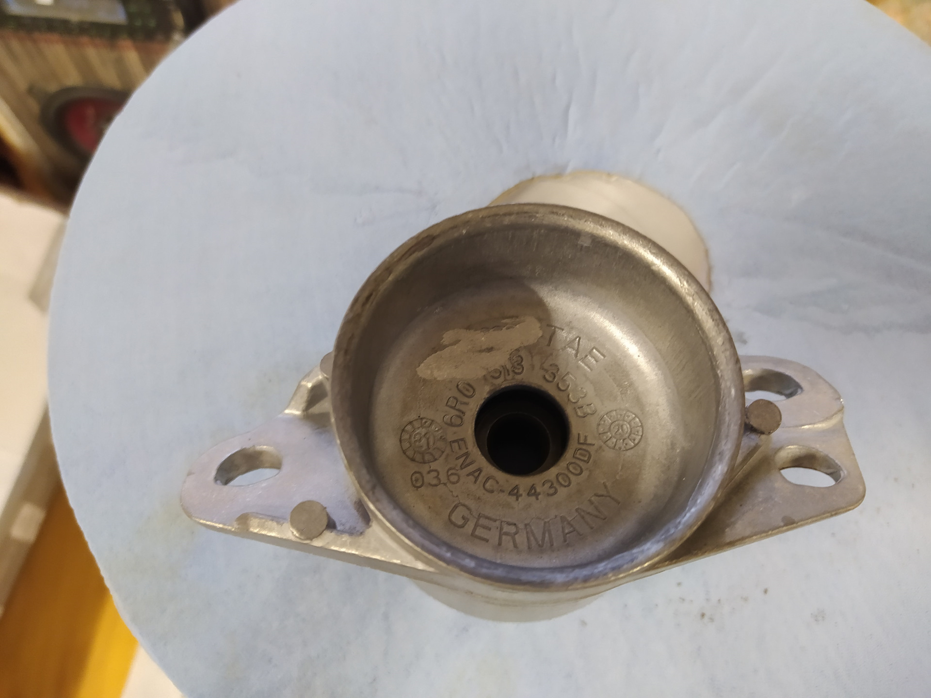

Опора амортизатора Lemforder 3526901 — 784 р/шт. В коробке оказался запиленный оригинал.
Так же купил:

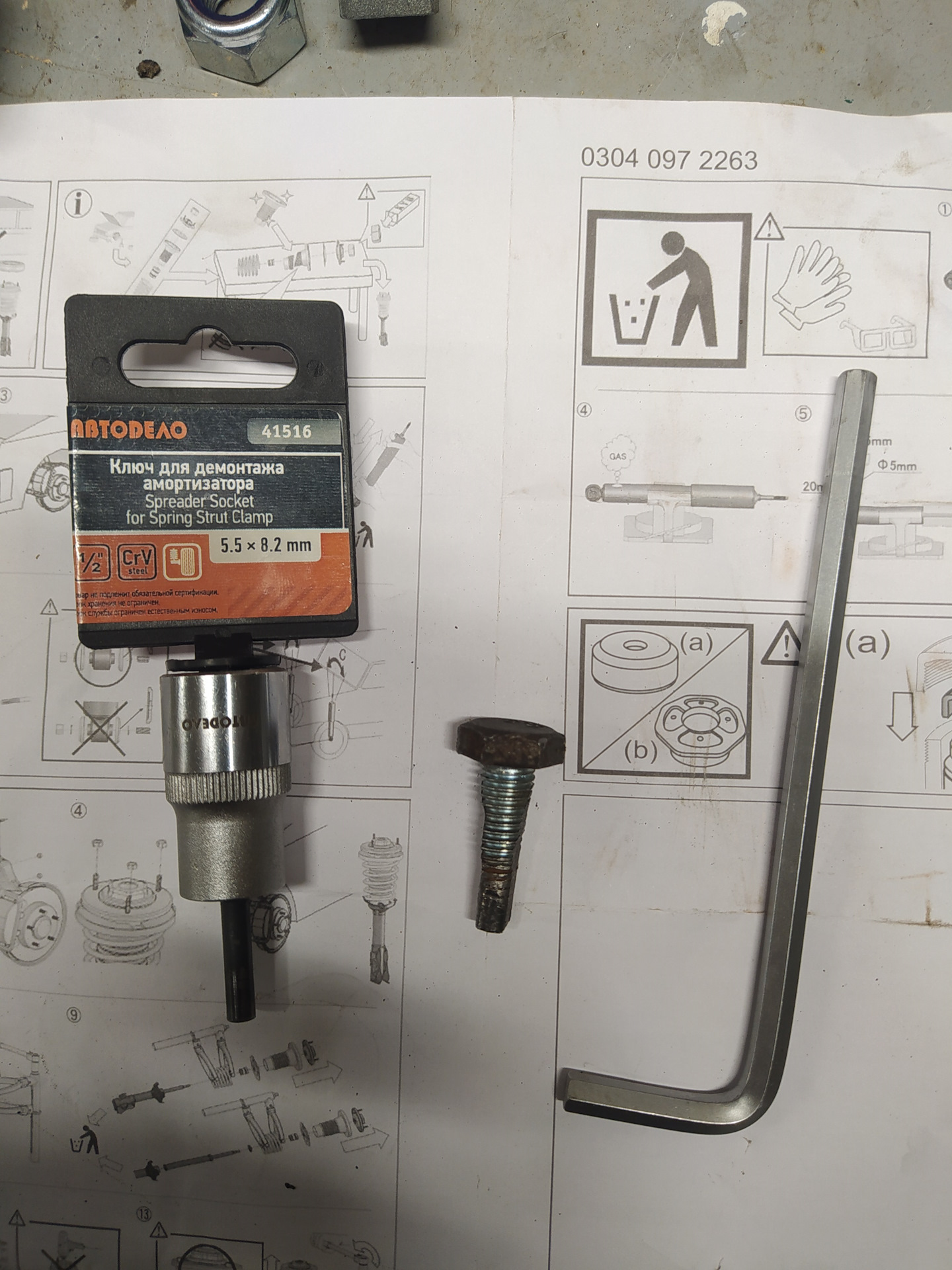

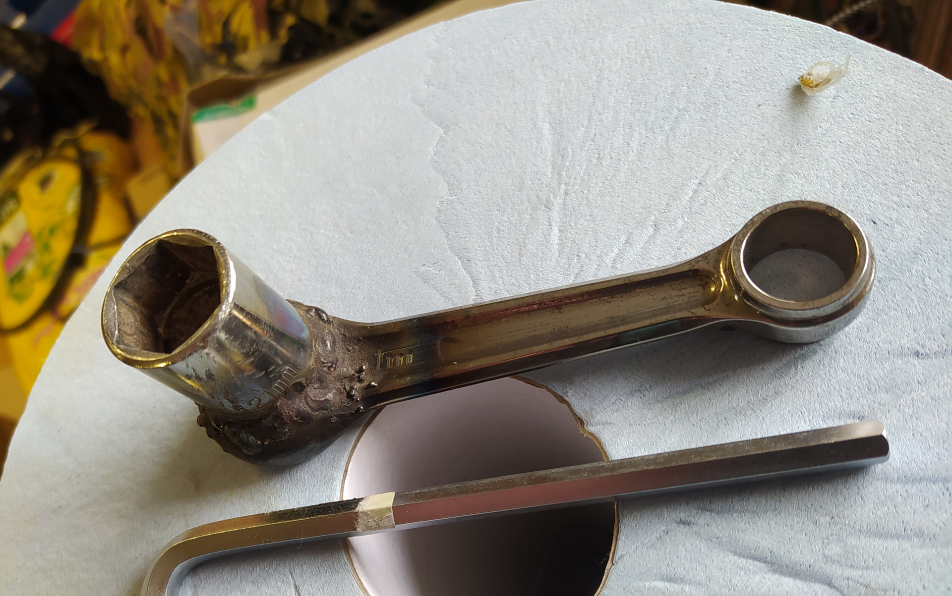

— Ключ для демонтажа амортизатора Автодело 41516 — 288 р. Шляпа полная, вместо 5,5х8,2 мм, оказался 5х7,5 мм — для освобождения амортизатора это не хватило. В итоге сделал самопальный из болта М10.
— Шестигранник на 7мм 561007 — 30 р. Нужен для удерживания штока амортизатора.
— Стяжки для пружин 71771 — 423 р.
— Головка с битой сплайн М14 625414 — 140 р. Для болта на кулаке.

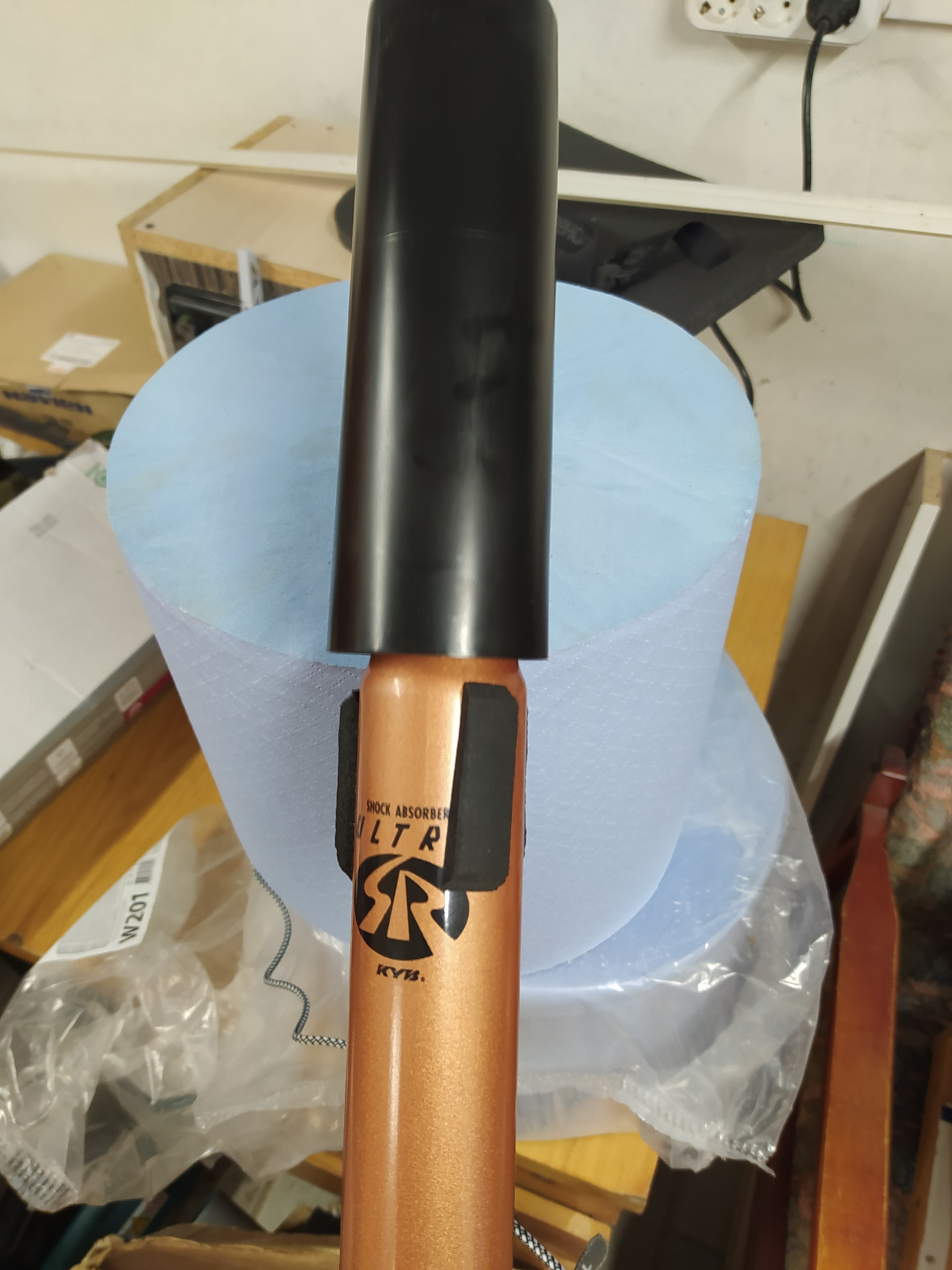

Ранее боролся со стуком пыльников задних амортизаторов, на новых это так же предусмотрел, но сделал по другому: просто приклеил по 3 полоски вспененной резины толщиной 6 мм, что бы в будущем пыльник не касался амортизатора.

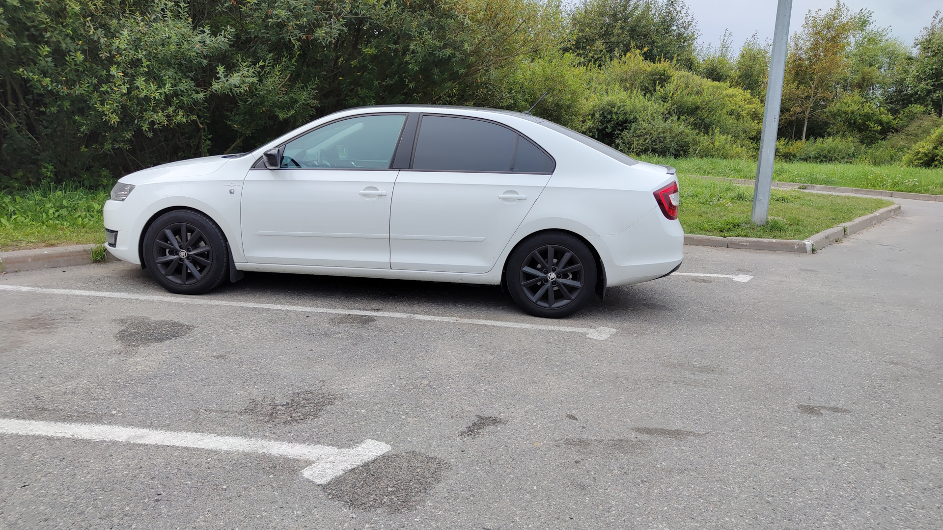

Что то на фото не видно занижения. А может есть актуальные фото?
Здесь, спустя много тысяч км, видно
Спасибо. У меня сзади то же rh5543, но как будто не так сильно села, или в вашем случае машина загружена. Спереди норм, тоже думаю над ra33878
На фото багажник полупустой, без тяжести + полный бак. На фото около 80 тыс км пружинам, они сели
А резина 205/55-16? Арка хорошо заполнена
Да

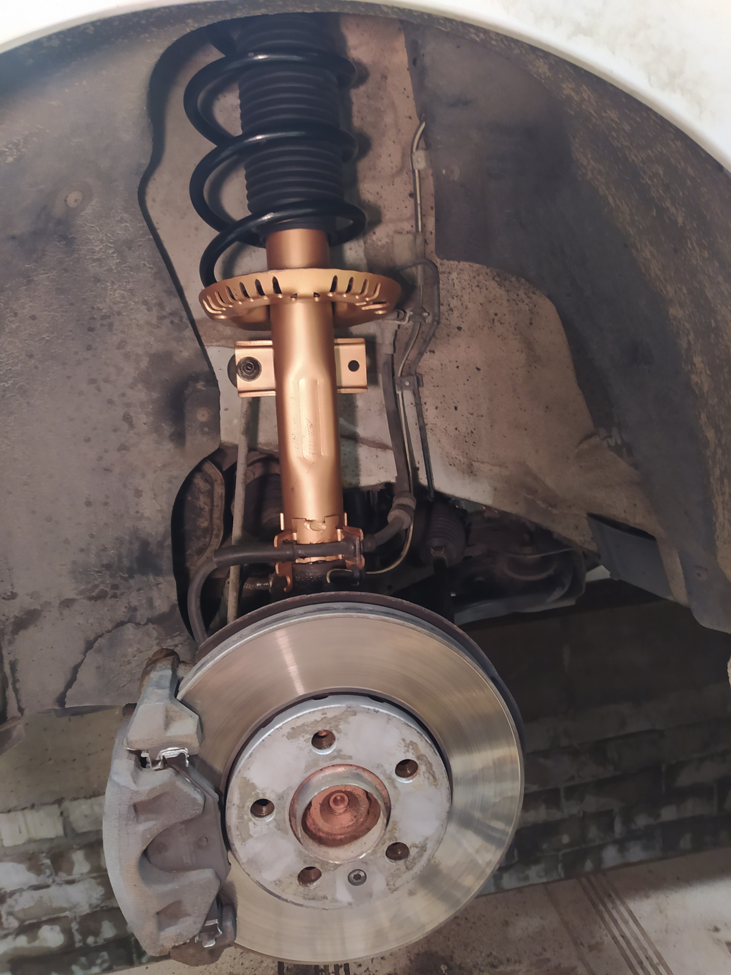

Не смущает, почему пружины передние такие однобокие? Не симметрично по стойкам стоят лево, право! Одна сторона почти пыльник трёт, с другой простор такой!
Не обращал внимания на это, но фото сделано сразу после сборки, скорее всего сейчас пружина "встала на место". Надо посмотреть
У меня такие же, не «встают» 🤣. Вопрос: почему такая херня? 🤣
Хз. А когда машина на земле стоит, так же? Погуглил и по фоткам увидел, что у большинства на вывешенной подвеске пружина так же стоит, с завода в том числе
Хоть как! Положение не меняет.
GodzySml
что бы пружина ровно стояла нужно отцентрировать тарелку упорную над пружиной для этого нужны след условия:
1) диаметр штока амортизатора 20 мм + тарелка стандартная с внутренним диаметром 22 мм и вот тут и нужен подшипник опорный с буртиком который тарелку будет центровать по штоку и не давать пружине перекашивать тарелку ( черевато быстрым износом подшипника или лопнуть может пружина)
2) й вариант шток аморта 20 мм + тарелка внутри 22 мм + заводская проставка идет так же с буртиком дальше в идеале подшипник с буртиком но там уже можно и простой подшипник ибо проставкой тарелка уже отцентрирована
3) й вариант шток аморта 22 мм + тарелка 22 мм по внутрянке тогда нужно ставить простой опорный подшипник без буртика т.к. тарелка уже центрируется сама по штоку. ( сюда же можно и самодельные проставки легко изготовить без буртиков и т.п. достаточно сделать фаски )
У меня -3см от стока, отбойник спереди сток. По ощущениям как будто бы нужно их подрезать. А вот на сколько, чтобы в крайнем верхнем положении не цепляло колесо локер?

Можно лохматой изолентой обмотать стойку в верху на длину пыльника)
А не лучше было сзади наклеить полоски этой же резины внутри пыльника, а не на корпус аморта? Тогда бы они по всей длине хода аморта работали.
Инжиниринг в действии!
mcaserg
Можно и так. Клеил ради для перестраховки, пока новое, ничего не болтается. На фотке амортизатор не нагруженный, после его установки наклейки всегда в "рабочей зоне"
mcaserg
Не лучше. Сотрёт краску на амортизаторе. Амортизатор будет ржаветь.
Ну тоже верно. Хотя это не принципиально, он и за 100 лет не проржавеет
