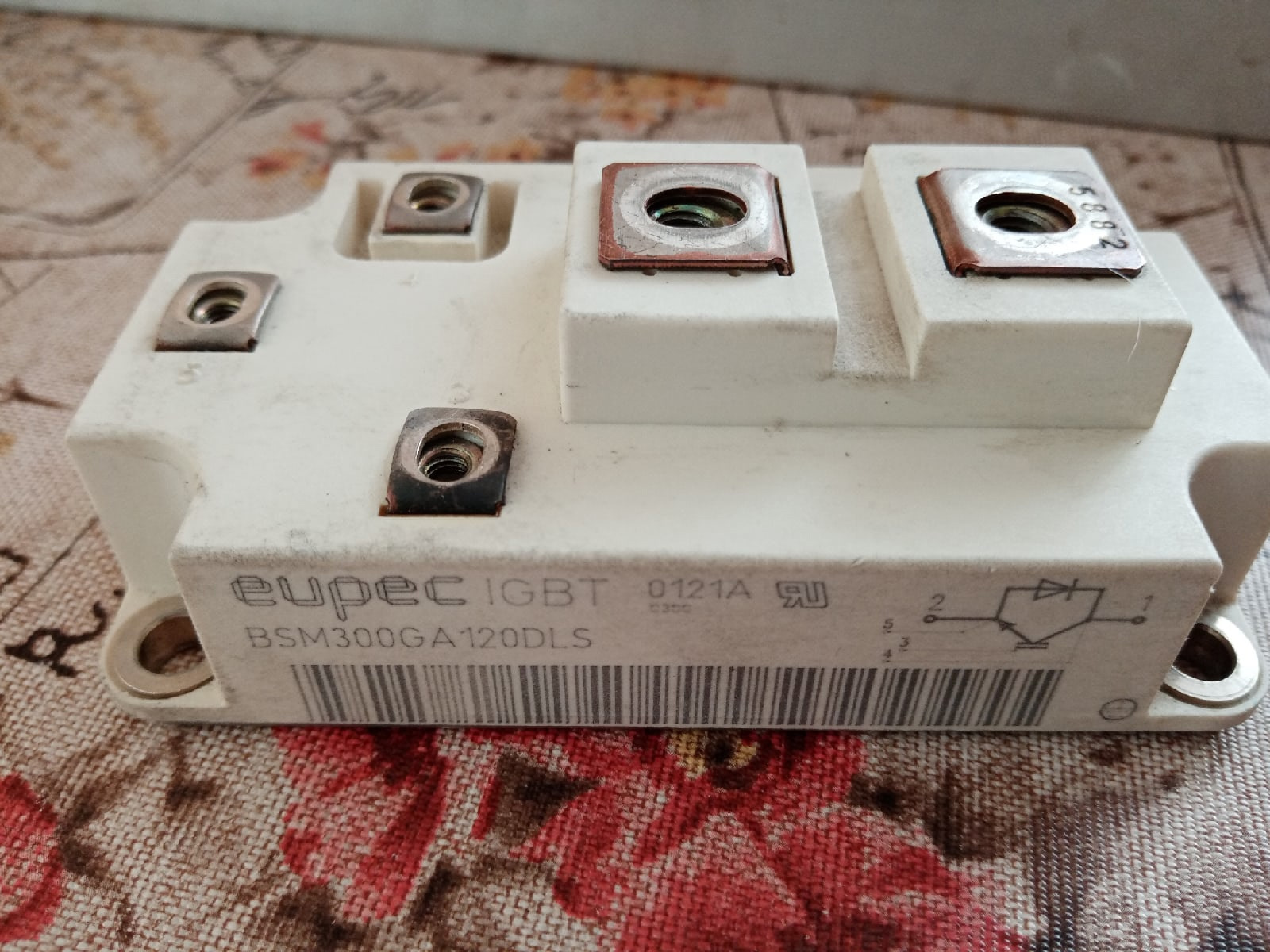

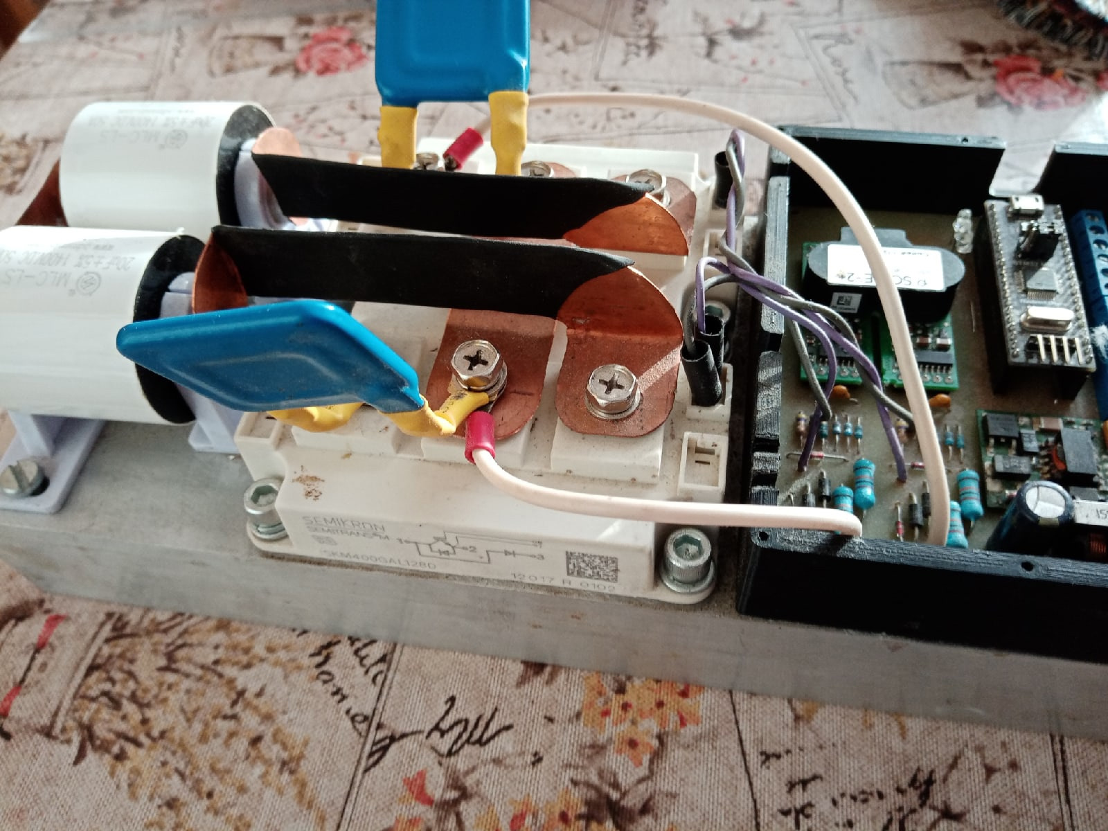

После того как выгорели транзисторы, решил снова вернуться к варианту на силовых модулях. Заодно променять Atmega16 на STM32. Так как цены на оригинальные силовые модули вообще для семейного бюджета неподъемные то решил заказать с Алика. Оригинал от 15тыс за штуку, китайцы продавали за 2500руб. Понятно что подделка, но лежат же грабли и надо на них наступить. Короче купил, собрал. Долго провозился с программированием STM32, если на HAL писать то программировать придется через программатор ST-link. Я пока обошелся Ардуино благо что она этот проц поддерживает, и записывать программы можно через USB. Драйвер силового модуля тот же что и прошлый раз sc0108t, напомню что он имеет защиту от сверхтоков(контролирует напряжение на открытом канале силового транзистора, если оно больше 10вольт то все отключает и выдает "ошибку" на проц). Ну я начинаю пробовать запускать, чуть больше току и вылетает постоянно "ошибка". Отключил питание с тягового аккумулятора, открыл один силовой ключ, подал на открытый канал ключа ток с зарядного устройства "Катунь-501" 1.7в при 15а, 1.3в при 10а, 1.0в при 5а сколько будет при 100А остается только догадываться, короче это подделка. Уже купил с Авито б/у модули BSM300GA120DLS, эти оригинал. Зимой перекручу все на новые модули, весной буду снова пробовать.
