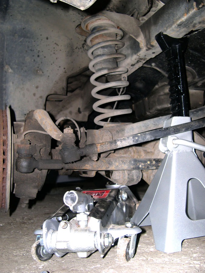

Начал потихоньку обслуживать Патрича, если всё будет хорошо — планирую весной-летом поездить по лесам, полям и покатать по ближайшим областям Родины. Начал с того, что сегодня прикупил подставки под раму с вылетом + 603 мм. и пошел менять пружины в передней подвеске.
На них вполне себе можно вывесить автомобильчик и полностью опустить мост. Для этого открутил стабилизатор, снял амортизаторы. Потом поддомкратил поочередно правую и левую сторона моста и выставил подставки под раму, с первого раза одна подставка встала не очень хорошо, пришлось передомкратить и выставить еще раз. Потом опустил мост и вытащил родные пружины. Всё делается без стяжек, полностью опущенный мост это позволяет. Единственная трудность — не очень удобно вставлять Фобосы справа — там немного мешает тяга Панара. Монтажка решает все нюансы. В целом тема замены пружин уже не новость, единственное что может пригодится кому — так это то, что я на домкрате откручивал стабилизатор, так легко снимаются все стремянки и потом аккуратно опускается на домкрате сама железка. Делал без ямы, потому так и мудрил. Всё таки железка тяжелая, на вытянутых руках лежа держать не просто! :))))
Откручивать отбойники не стал, верхние резиновые опоры под пружины не менял — вроде пока не нужно. Автомобиль поднялся против просевших родных пружин на 3-4 см. Морда Патрича чуть задралась вверх, но поскольку летом буду ставить сзади четырех-листовые рессоры от пикапа, то такой “взлет” сейчас не принципиален.
Вечером в спешке собирался домой и забыл померять ход подвески с новыми пружинами — вроде народ писал, что родные амморты работают с Фобосами (хода на отдачу хватает), но надо уточнить… Если кто знает — отпишитесь пожалуйста в комментарии. Стабилизатор буду ставить на полиуретан, поверхностная ржавчина по мосту мне не понравилась, но пока и не напрягла — покатаю до осени, а там посмотрю что делать. Заодно и пойму как работает передок с новыми пружинами. Думаю что точно больше пробивать до отбойников не будет. Следующим этапом буду менять ШОПКи на +8 градусов и внедрять рулевой демпфер от Мерседеса.

Добрый день! Проставок нет! Лифт произошел за счет пружин только, по сути вернулся на заводскую величину, может чуть выше, за счет большей жесткости пружин. Их размер в ненагруженном состоянии такой же как у стандарта, только диаметр прутка на 1 мм больше.

тяги стабилизатора нужно удлинить, амортизаторы стали теперь коротковаты я при такой операции ставил волговские задние они по длиннее только втулки нужно с бортиком а то у них шток на 10, чтоб не болтались.
Кастор теперь равен нулю или даже немного вывалился в перед-будь осторожен на поворотах!
Теперь лучше касторплатами вернуть мост до +3 (это решит проблему с передним карданом) а потом довернуть ШОПКи до+5 получишь желаемые +8 и не будет проблем с касанием рулевой тягой кронштейна Панары. Еще обрати внимание на то что расстояние между передним карданом и траверсой на которую опирается Р.К значительно уменьшилось при вывешивании правой стороны возможно задевание за нее карданом. что б не парится с отбойниками брось в пружины литые каучуковые мячики диаметром 10 см я такие покупал в магазине спортинвентаря. И Панару нужно удлинить а то мост в право будет вылазить! Удачи!

Ну да, единственное в ситуации, когда подставлены в передней части рамы (она выше средней части)- почти на вылете. Немного стрёмно, но вроде пробовал машинку столкнуть слегка — не шевелились! :)))))
