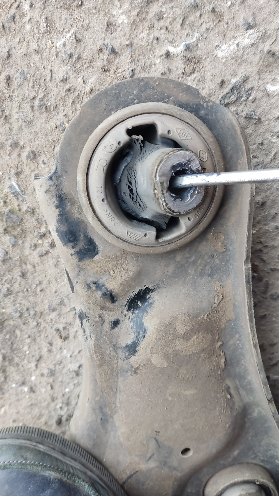

При замене колес на зимние, обратил внимание на потресканные сайлентблоки передних рычагов. Решил менять рычаги в сборе, так как пробег уже 156 тысяч, а рычаги родные.
Прикупил такие рычаги с увеличенным задним сайлентблоком (у меня стояли такие же, в версии с пакетом плохие дороги).
Ну а дальше замена. Начал с правого, так как там полуось держится на промежуточном подшипнике.
Открутил гайку шаровой полностью, смазал, накрутил назад на половину, подложил проставки и выкручивая гайку выдавил шаровую.
Вот такой задний сайлентблок рычага справа.
Ну а дальше головка на 30, ключ на 21 — и выкручиваем оба болта, что держат рычаг. Передний болт немного сложнее вытянуть, мешает привод, но отогнув стойку вперед все вынимается.
Вот такое было состояние сайлентблоков. Шаровые еще в норме, без люфтов и стуков. Наверное перепресую сайлентблоки и будут запасные рычаги.
Затягивал болты с усилием 180нм.
По времени заняло полтора часа правая сторона и пол часа левая. Разницы нету, просто уже наловчился что и как.
