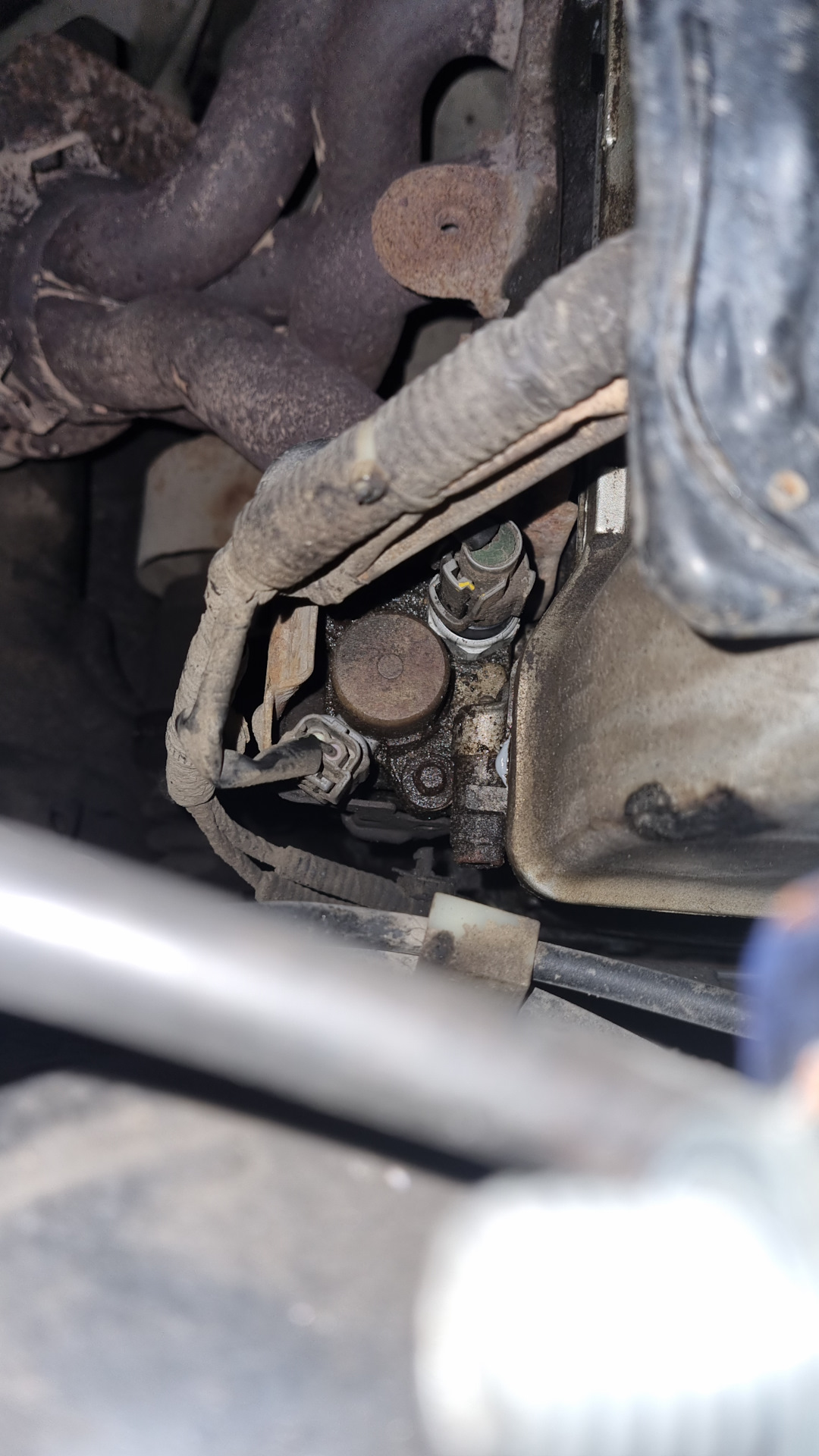

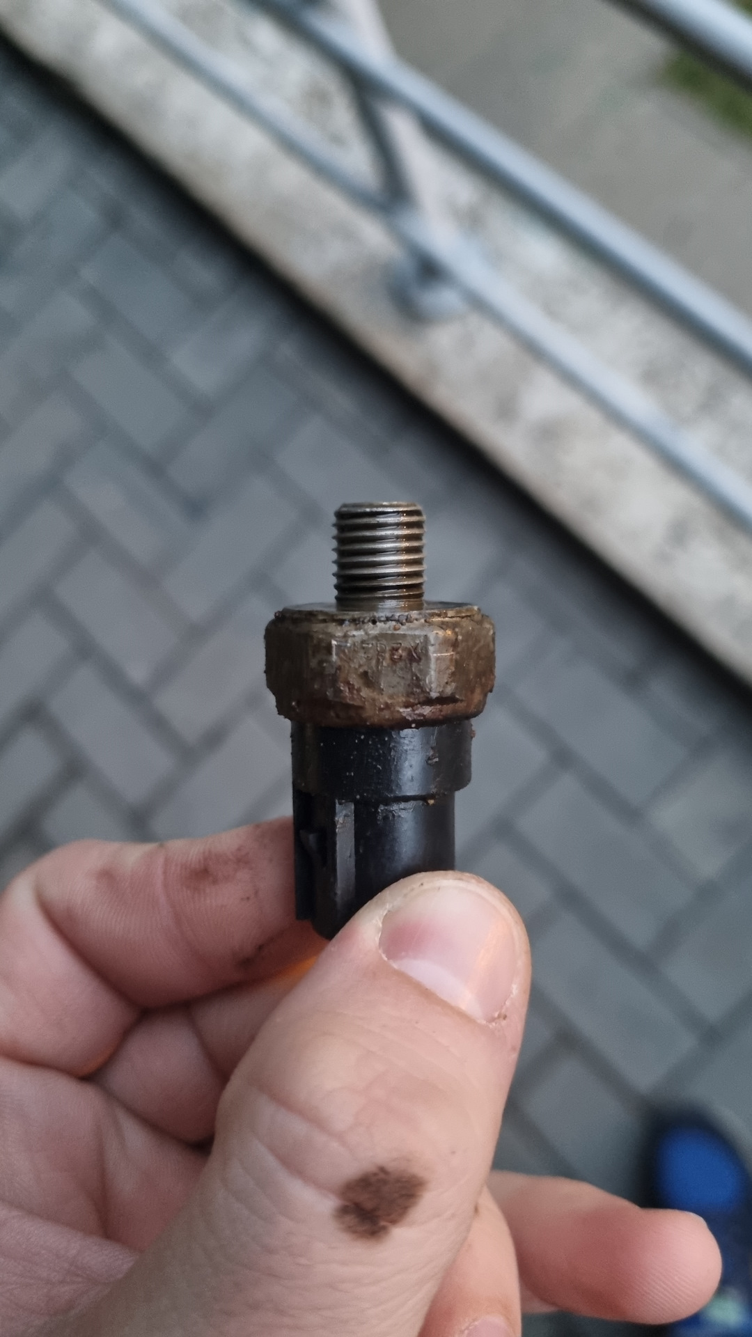

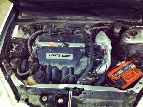

С приходом сырости и постоянных дождей, стала регулярно беспокоить ошибка по клапану втека P1259. Подобная проблема у меня была и годом ранее при подобных обстоятельствах, поэтому я был уверен, что сеточки и резинки здесь не при чем, остается только датчик давления масла на клапане (у интегр вместо него вкручен болт). Тем более датчик сопливил.

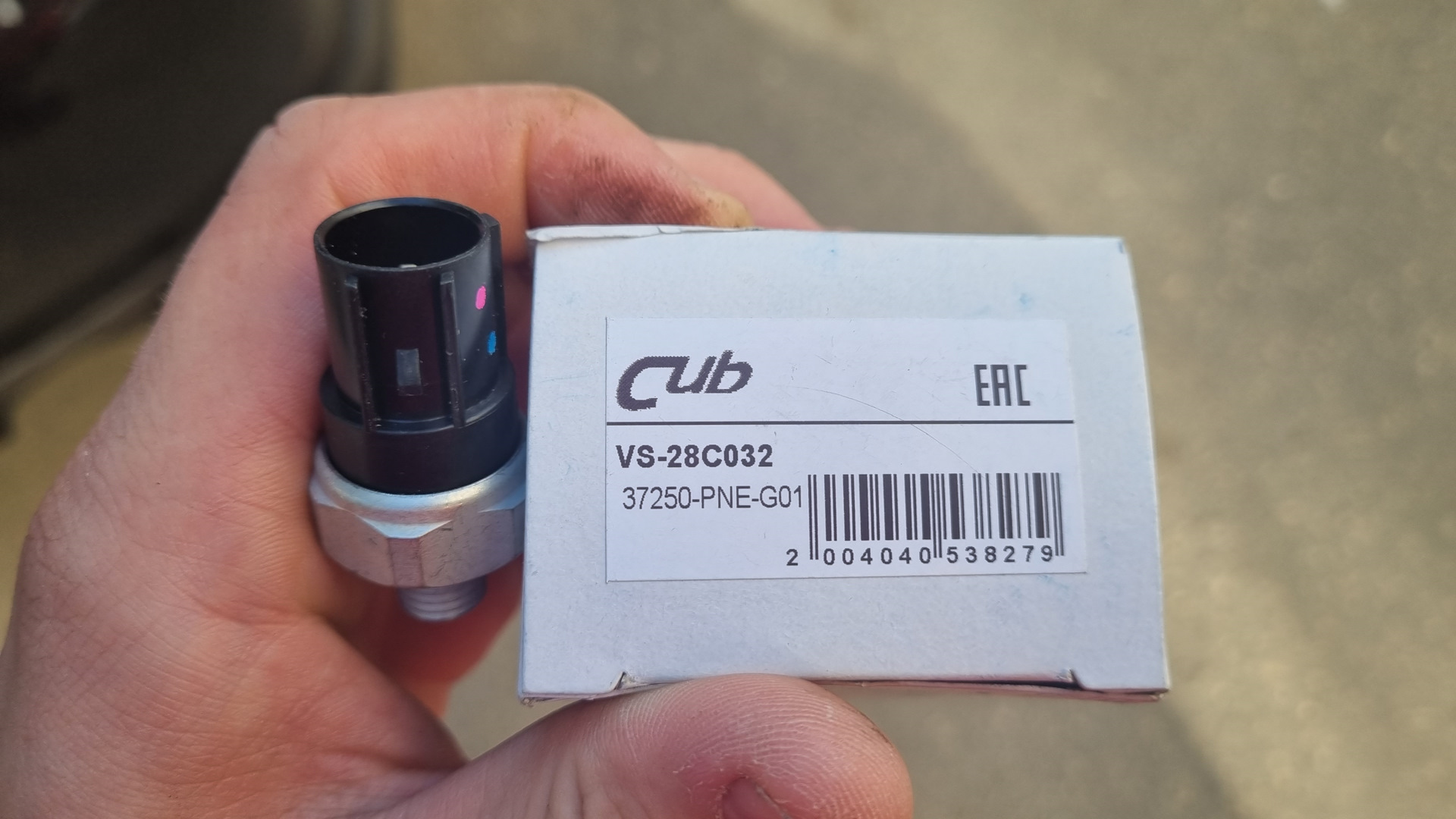

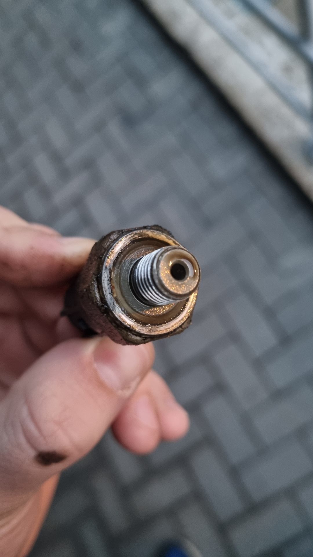

Парт на оригинальный дачтчик (37250-PNE-G01), я взял аналог CUB VS-28C032.

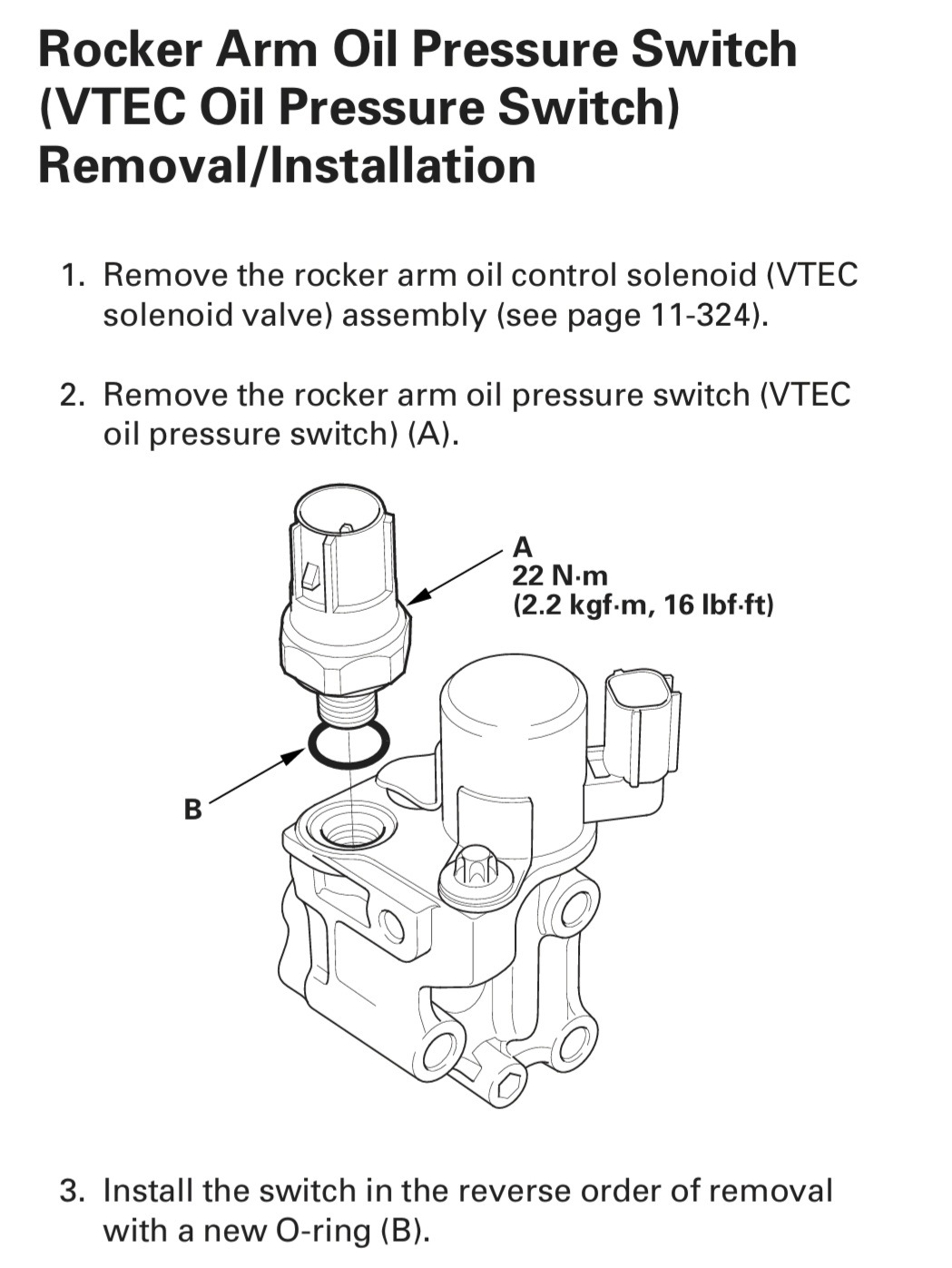

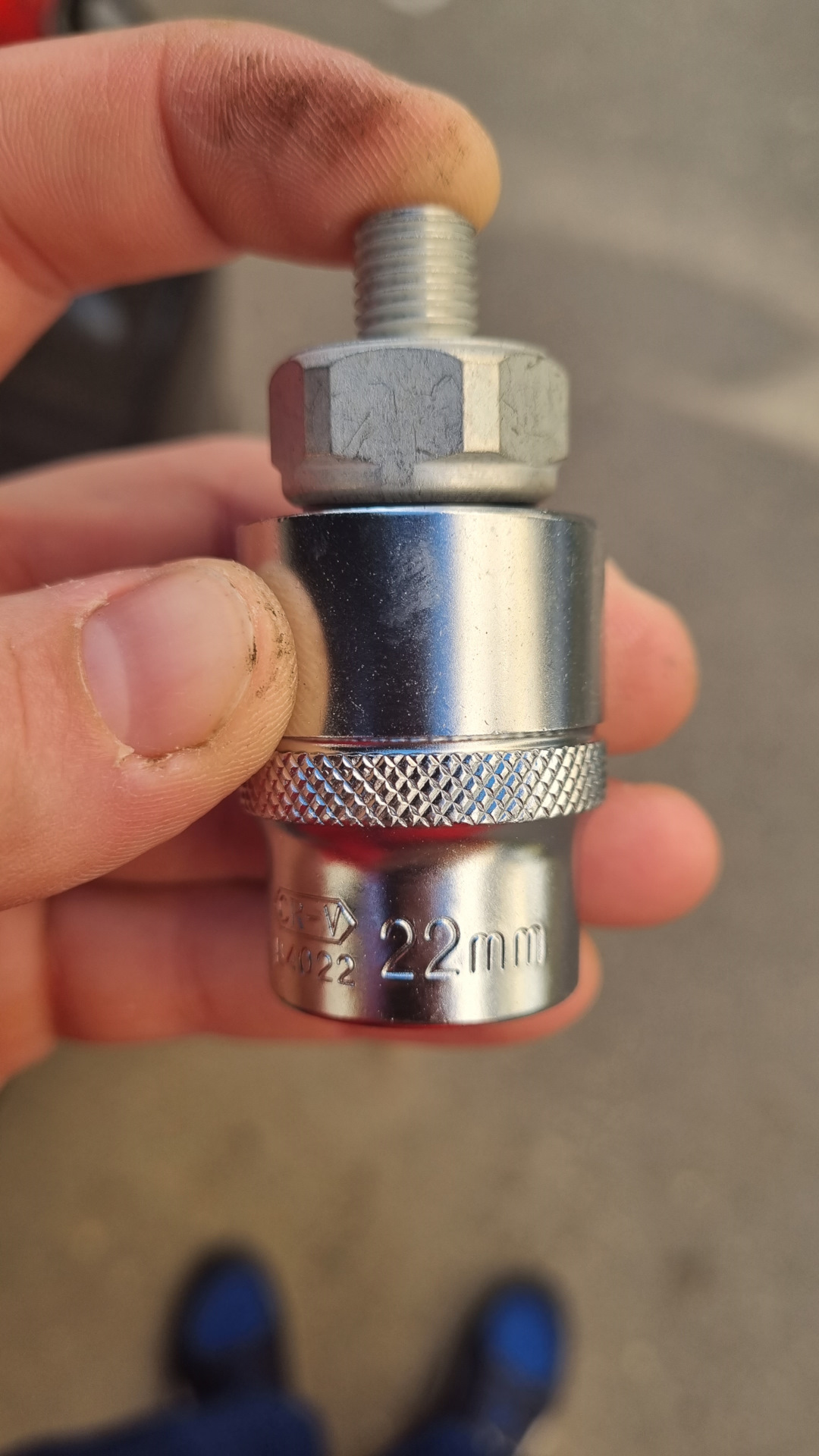

Для замены мне так же понадобилась высокая торцевая головка на 22 (Дело техники 620222), потому что иначе без снятия клапана датчик не открутить, обычной головки не хватает.

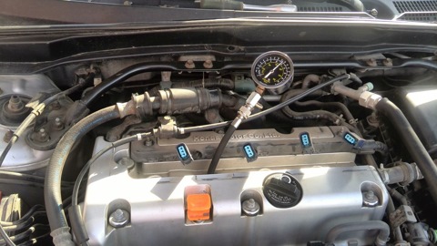

Так как процес не трудоемкий и всё на виду, то на парковке датчик и заменил. После замены ошибка меня не беспокоила.

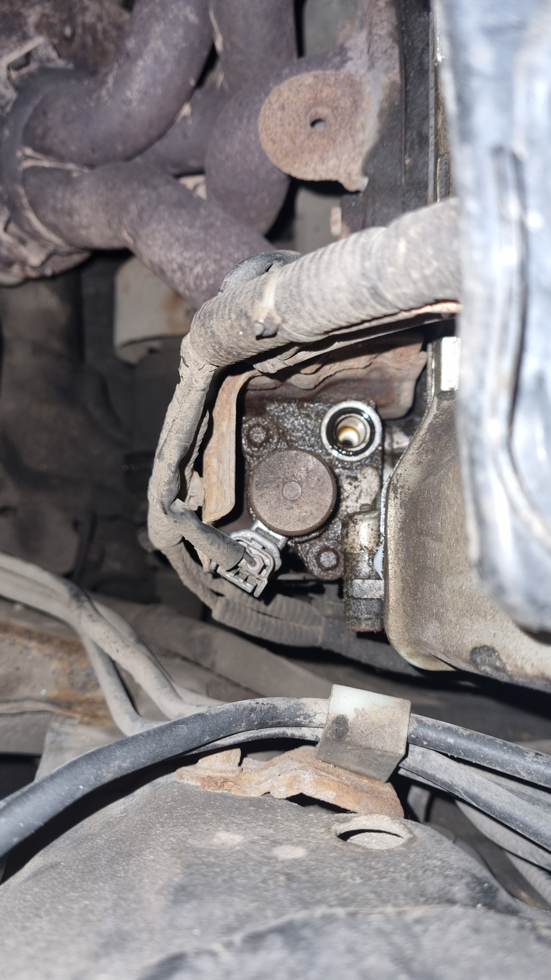

Выкрутил старый
Вкрутил новый
Посмотрел на старый датчик

Замена датчика давления масла на клапане втека (37250-PNE-G01) CUB VS-28C032 — 1.107руб
