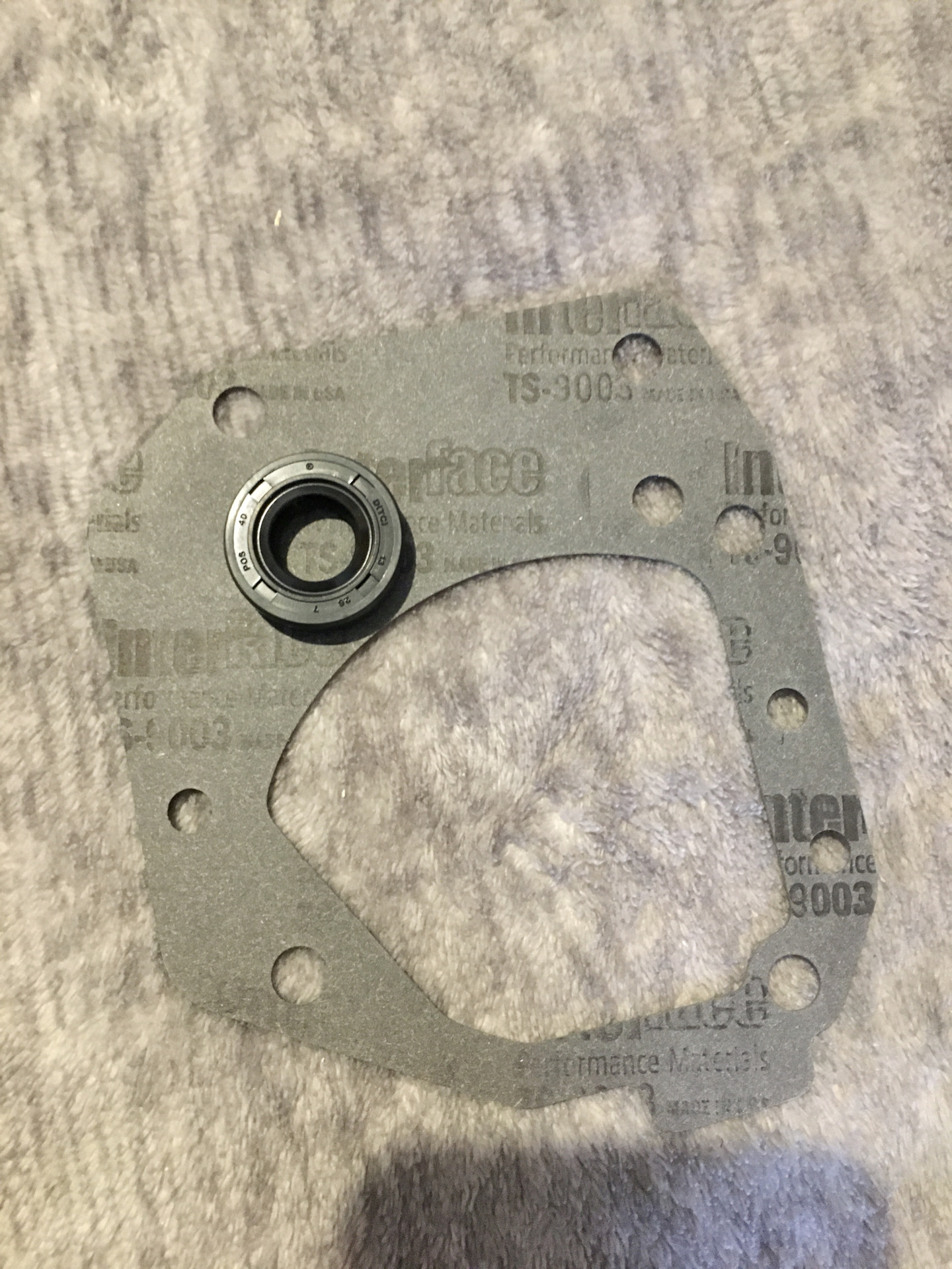

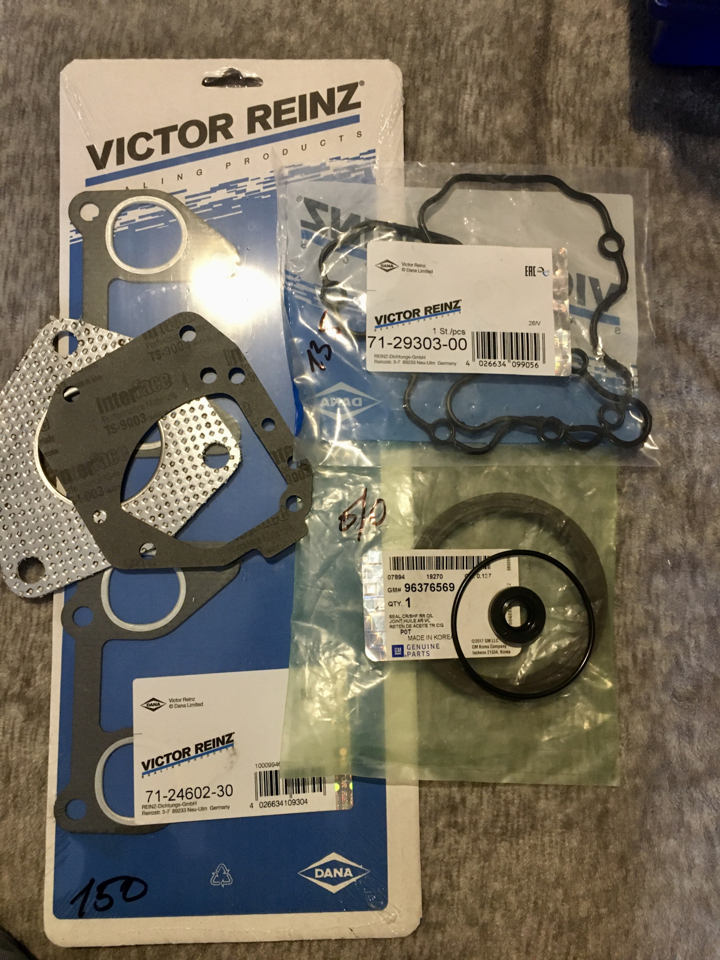

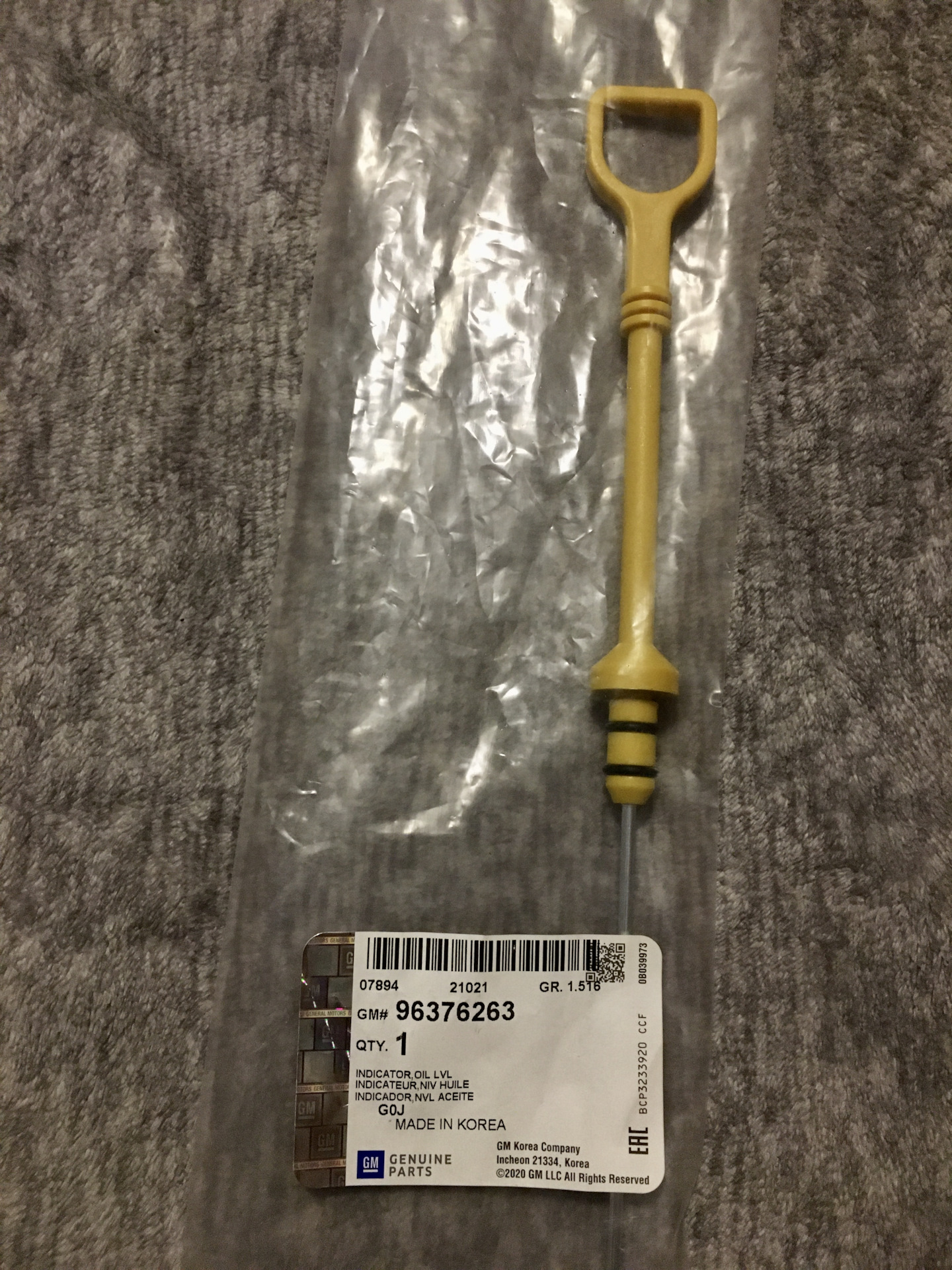

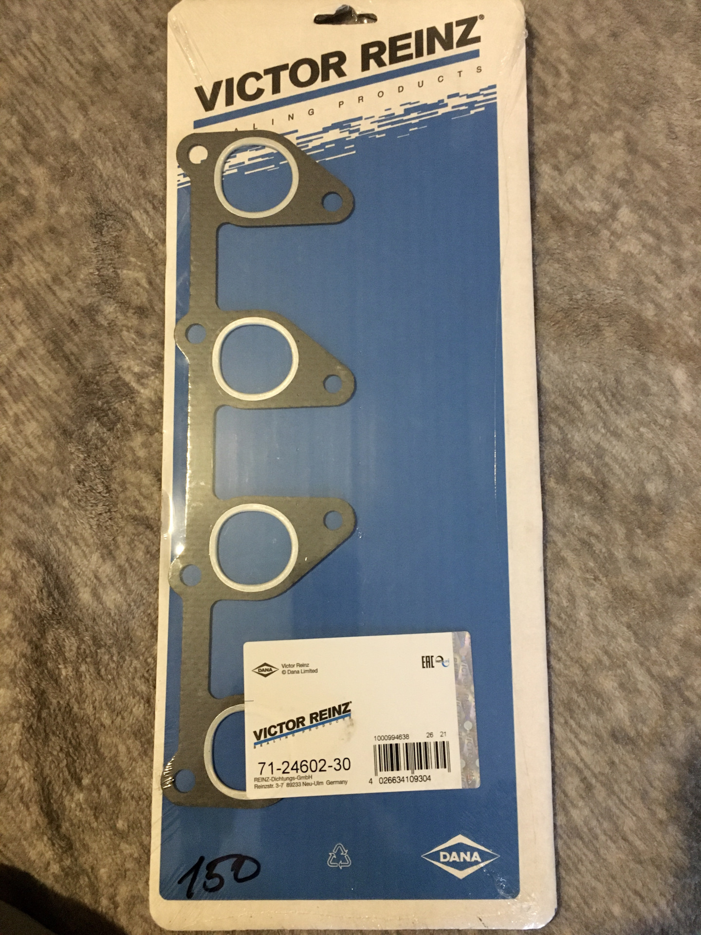

Но предварительно заменить расходники, чтоб не наблюдать зимой масляных соплей)

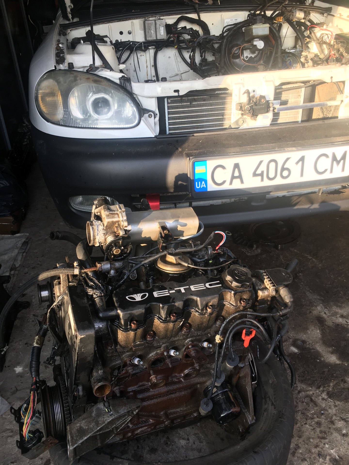

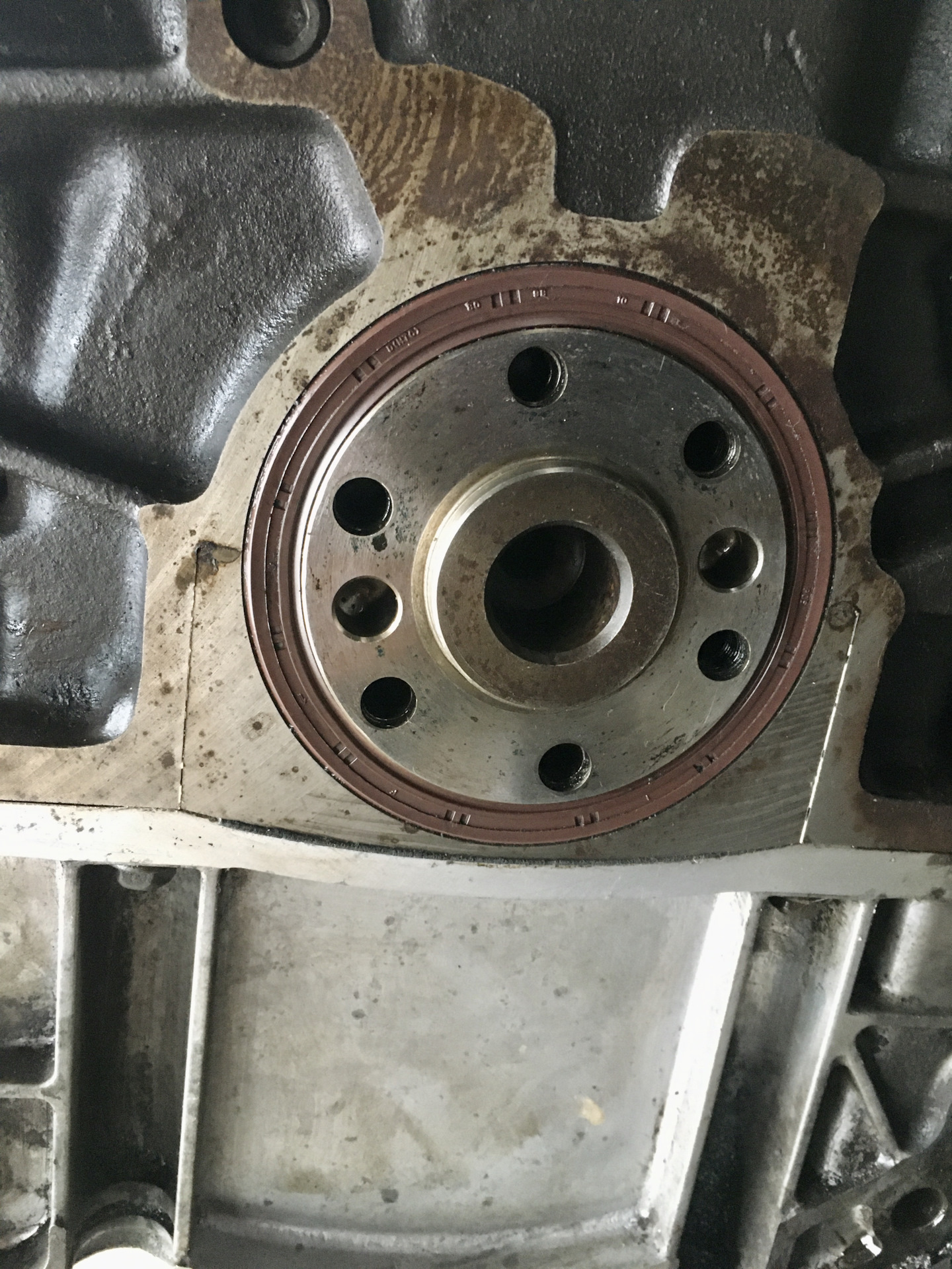

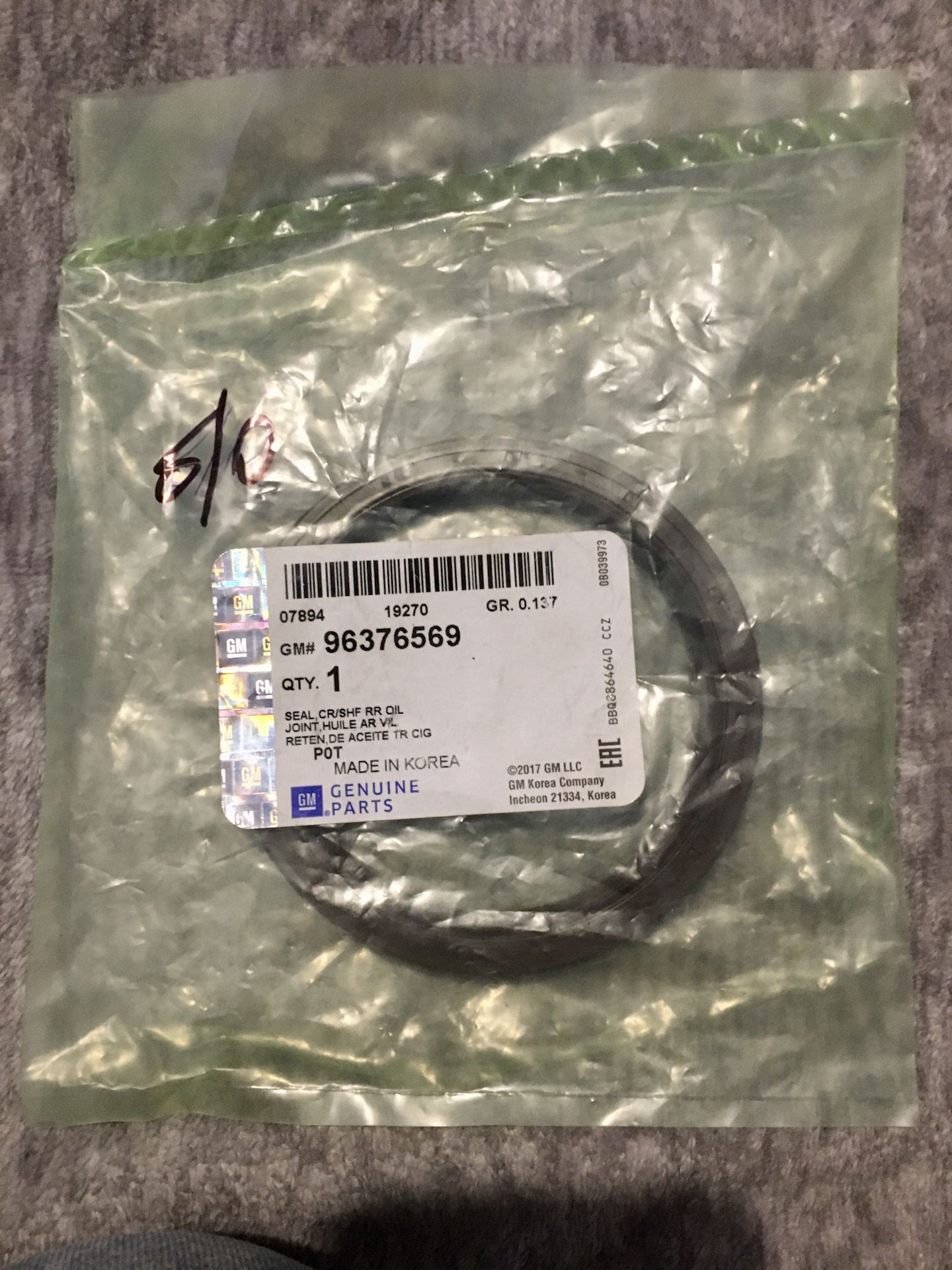

Заменив на движке задний сальник коленвала, который таки тек, готовимся к установке движка и поставил своё старое сцепление, оно было по лучше.

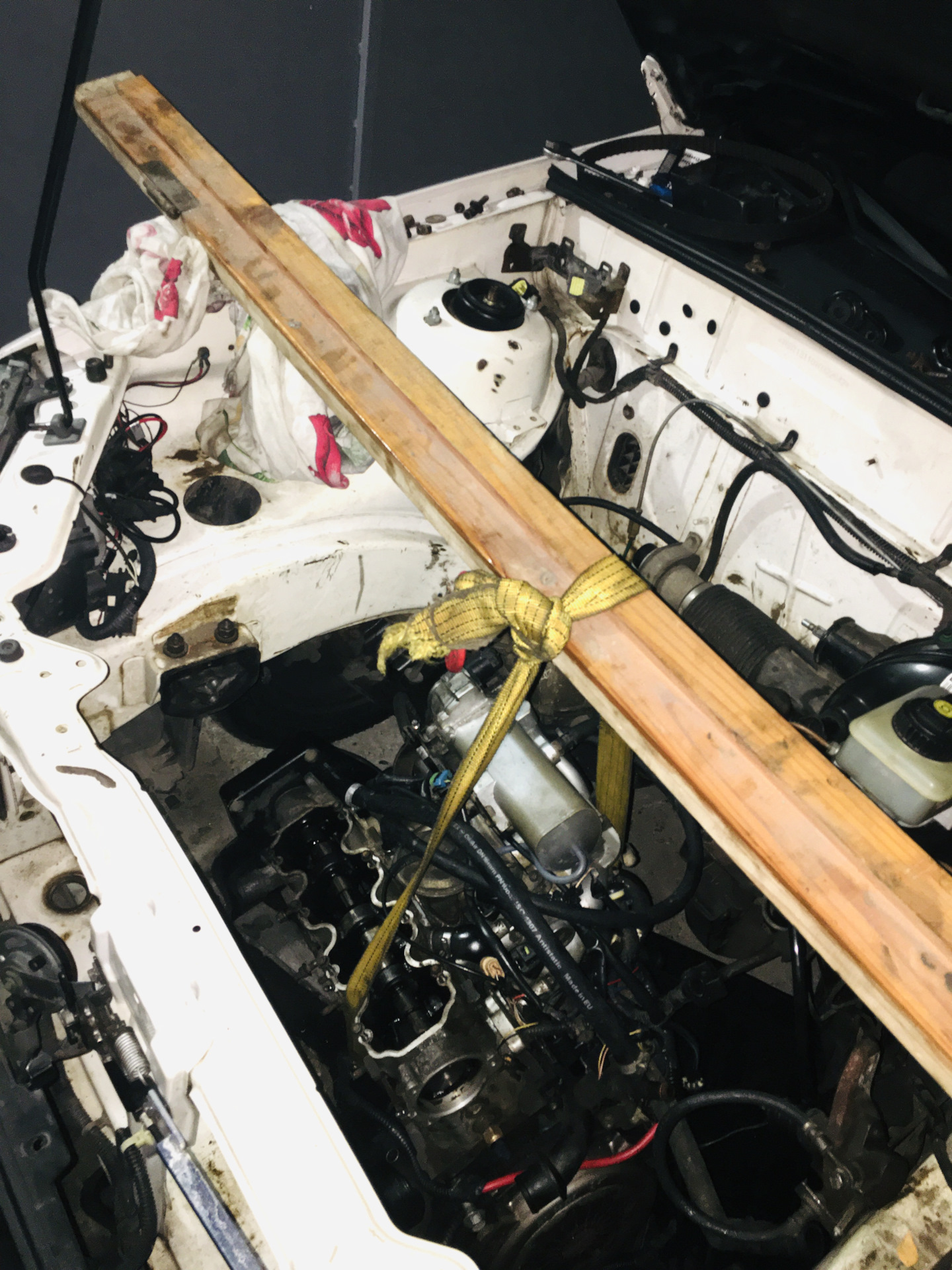

И таким нехитрым способом втроем закинули движок, так как ямы и сопутствующих в гараже не имеется, только два пенька😂
Перед этим всем, уложил проводку, всё без переделок, в родные места, фишка в фишку и т.д.
Кто то говорил что придется менять всю проводку и торпедо и пол, но все подключилось как надо)

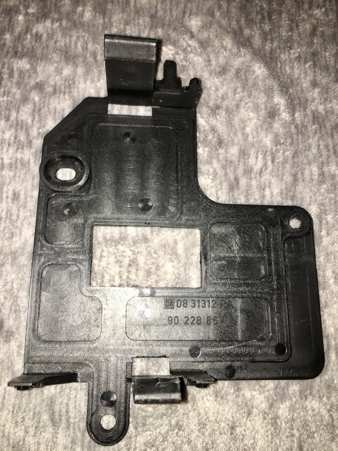

Не хватало лишь одной детали…
«Кронштейна крепления ЭБУ в салоне», но не беде, разборка, слово за слово, 30сек, 50грн и она у меня)
До конца сборки и выезда осталось не много не мало, но в купе достаточно запчастей:
— Приемная труба со вставкой катализатора
— Ремни ГРМ (дальше не вскрывал, может сальники нужно заменить, состояние ролика глянуть, помпа на вид свежая)
— Ремень генератора
— Крышка кожуха ГРМ, у родной поломался крепеж
— Патрубки системы ОЖ, чтоб зимой ничего не текло, хомуты может заменить какие
— Фильтры, жидкости и наверное глянуть до гидриков

Я сначала движок на ковре с багажника засунул под машину, а потом уже завязали трос и подымали
На тракторе поднимал и опускал свой)
+ у Тебя АКПП, ещё тяжелее
Та да)
Тяжёлая блин(
