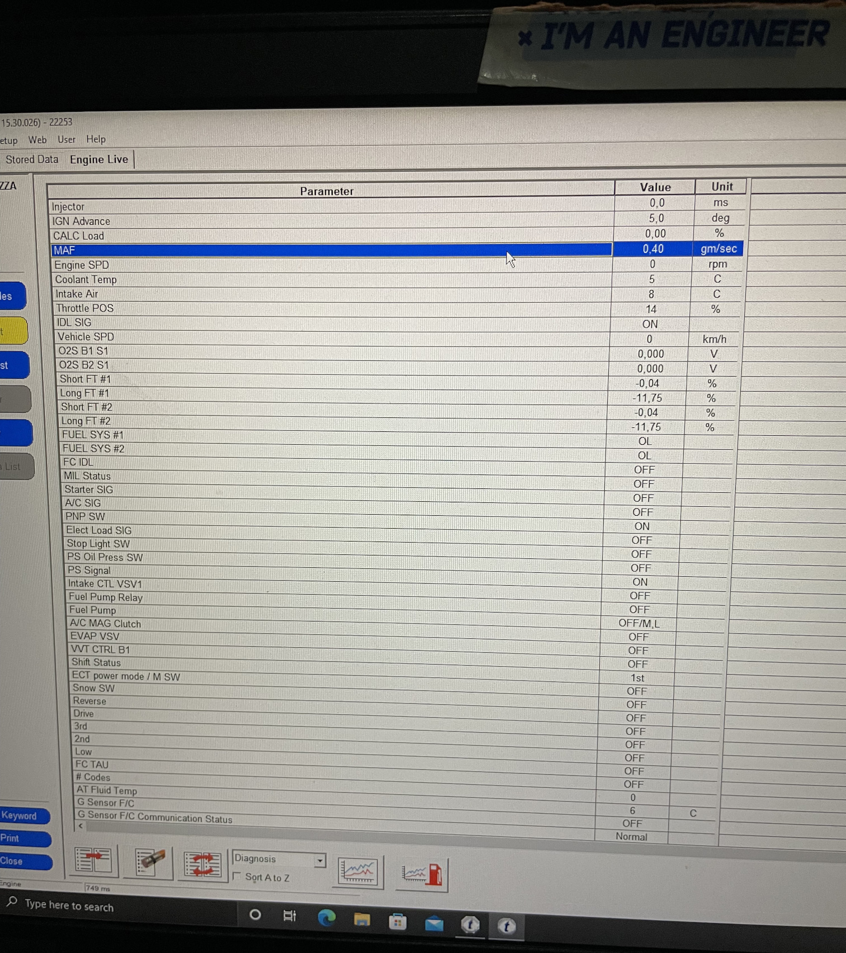

Первое с чего я начал это c показаний STFT/LTFT, MAF. Если краткосрочная коррекция в целом крутится возле нуля, то долгосрочная почти приблизилась к ее максимуму -17.8…смесь богатая.

На включенном зажигании маф показал 0.62 г/c, на прогретом как и я писал 3.78 г/c.
Установил новый датчик, новый воздушный фильтр, включаю зажигание и вижу показания 0.40 г/c! ну шож оно как минимум живое )
Прогрел авто до 87 градусов, 650 оборотов иии…2.96 г/c и долгосрочная коррекция упала до -10,17!
