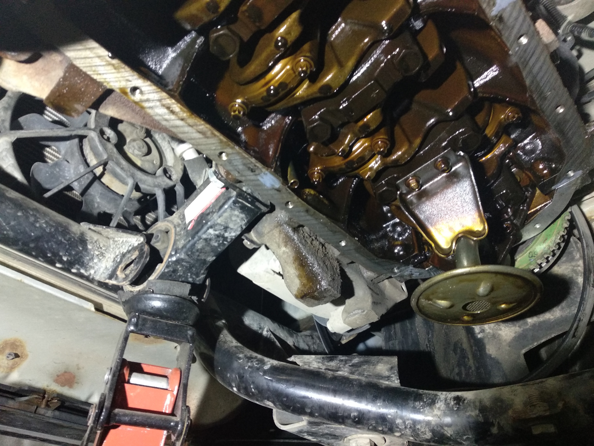

Для извлечения поддона не хватало нескольких миллиметров. Немного подумав решил поддомкратить двигатель. Выкрутил болт нижнего крепления блока к подрамнику, верхнюю гитару и почти полностью раскрутил гайку правой опоры двигателя. Домкратил за нижнюю опору, получилось приподнять двигатель справа над подрамником на пару сантиметров.
Потом был долгий поиск "геометрической проходимости" поддона в образовавшийся зазор. И спустя какое-то время он оказался у меня в руках. Я постарался запомнить в каком положении он покинул родное место, чтобы не терять время при установке.

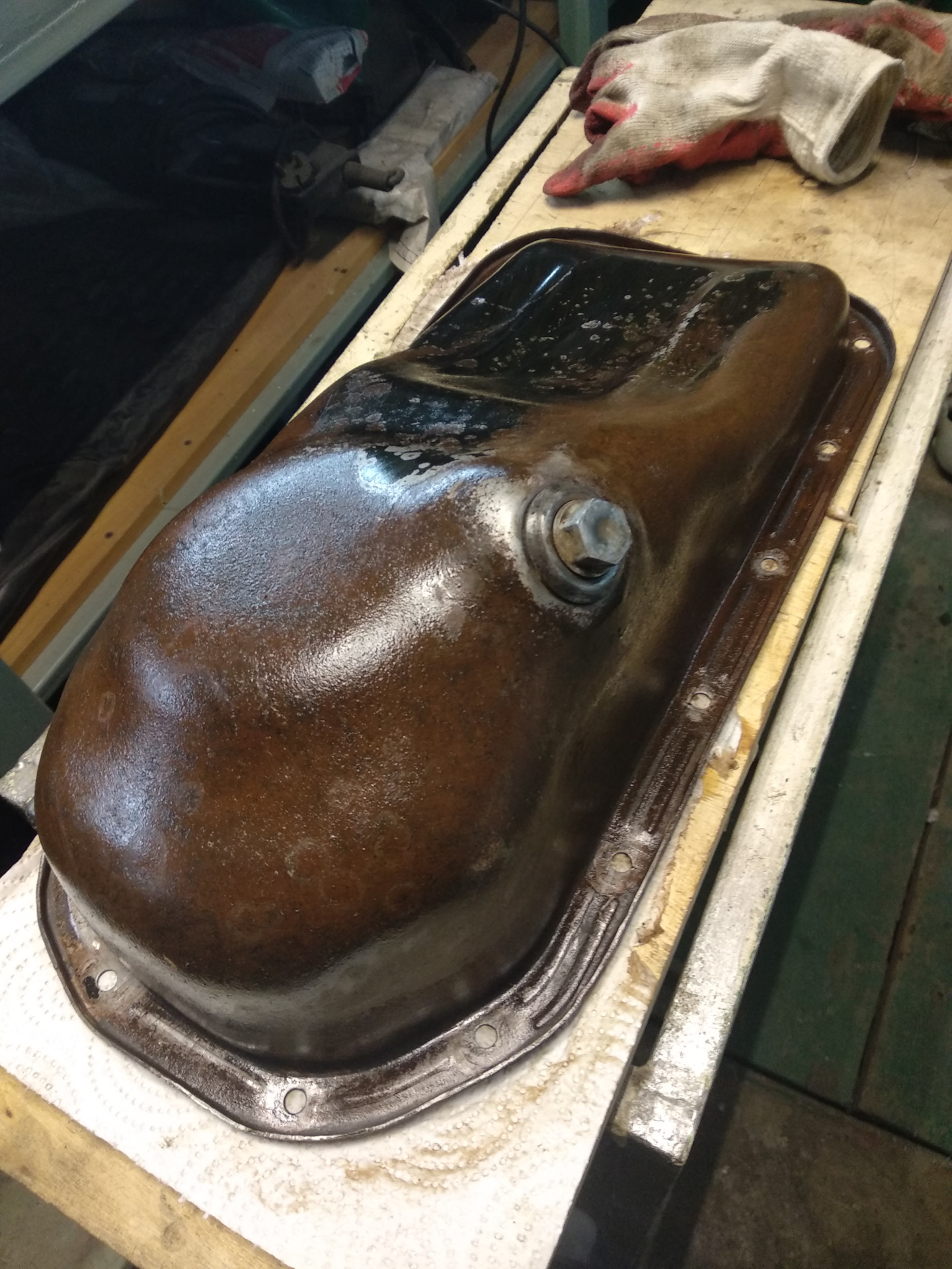

Маслоприёмник и поддон были прилично испачканы в различных отложениях.
Затем почистил снаружи поддон как смог, натёр цинкарём, подождал пока высохнет, обезжирил и покрасил.
