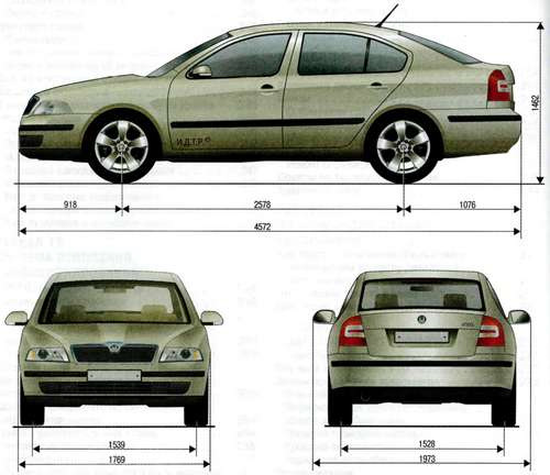

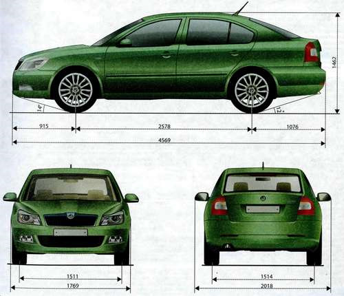

Тех. данные
Длина 4569
Ширина 1769
Высота 1462
Колесная база 2578
Клиренс 164
Ширина колеи 1541
Объем багажника мин/макс, л 560 / 1420
Объем топливного бака, л 55
Полная масса, кг 1915
Снаряженная масса, кг 1315

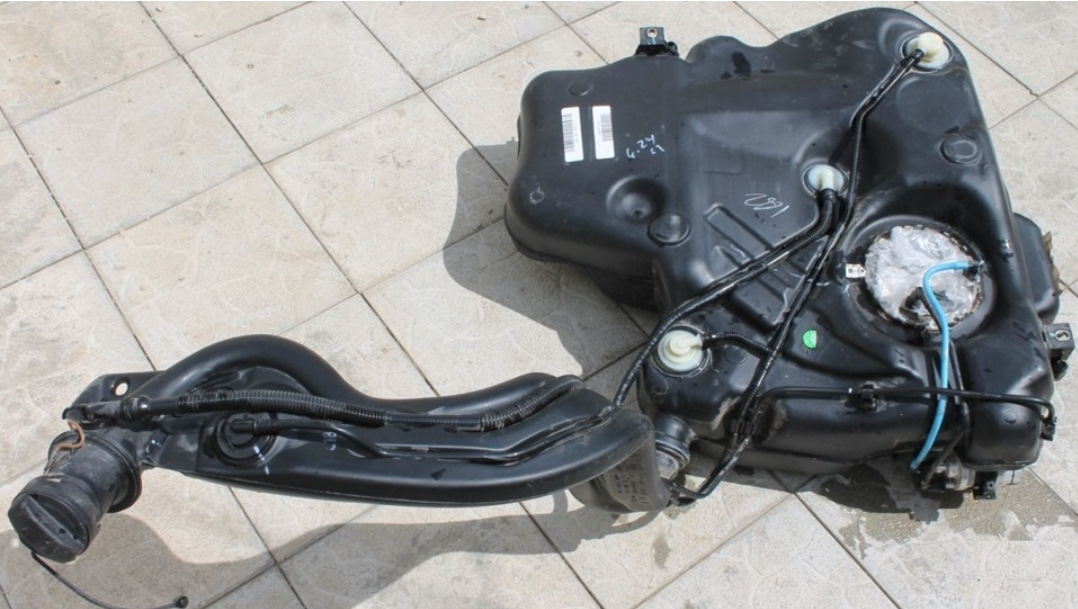

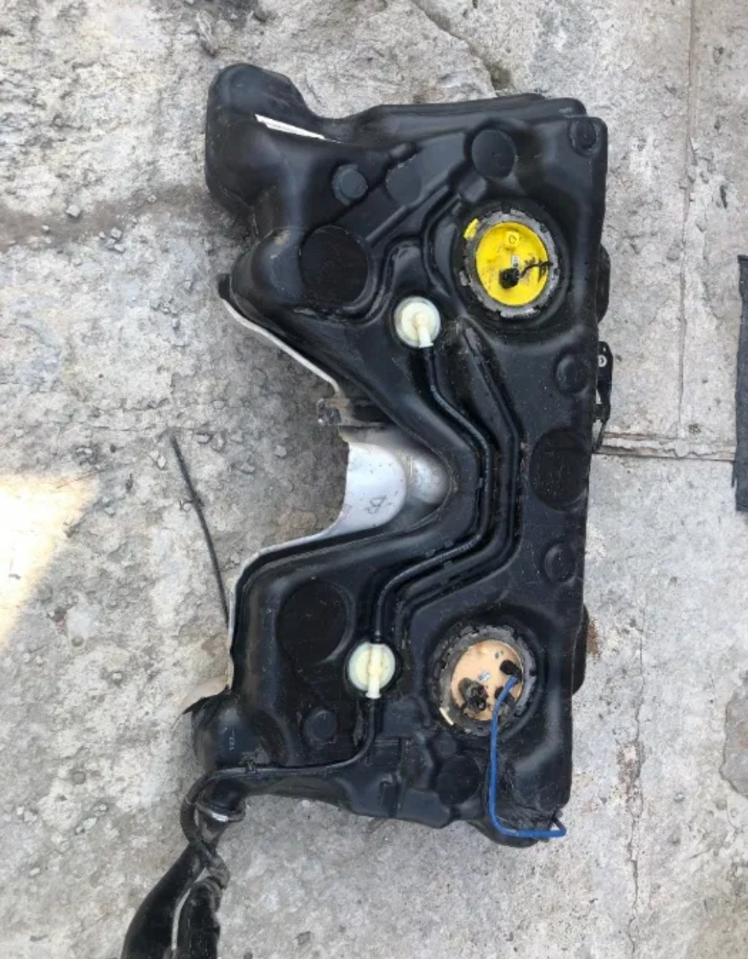

И бак 55 литров разве🤔
Всегда считал 60. Но это почти до щелчка.
Да и не факт, что наши литры равны чешским 🤪
9982
Вот по поводу объема бака тоже сомневаюсь. У меня явно влазит больше.
9982
Да и +3л влазит в заливную горловину
9982
К примеру бак суперб мк два визуально в два раза больше вмещает всего 60,65л
9982
Бак Октавия
abpspb
