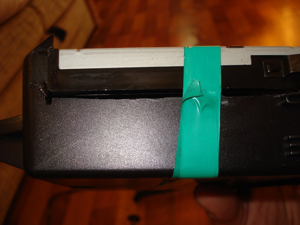

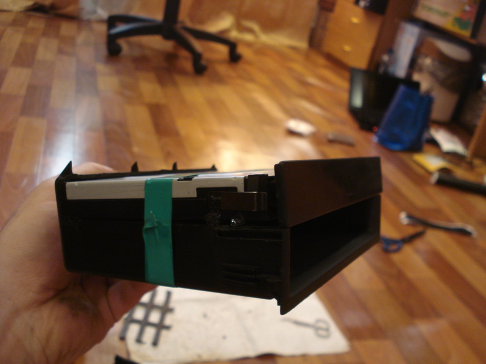

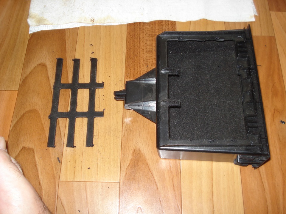

Писать то нечего, совсем недавно в ленте новостей увидел как в нишу для мелочевки встроили подстаканник от гольфа 4го вот тут, я давно подозревал что такое можно провернуть. Но все то боялся просто так распилить нишу, то не до этого было. Спасибо yurok11
А тут как всегда мне мой друг говорит что есть подстаканник и ниша, я загорелся и приступил.
сразу скажу что с первого раза не получилось, потом конечно же доработал и все получилось. почти как родной.
есть конечно пара минусов, но на фоне того что теперь есть норм подстаканник это мелочи.
Итак минусы: магнитола немного давит на него и по этому его немного подклинивает.(доработать можно я думаю)
при открытом, немного мешает вкл 1-3-5 передач, рука упирается, но ручка не достает (при условии того что у меня уже маятник от ТТ)
ну и все наверное. дальше фотки

Тоже хотел так делать, но потом купил от Лупо и поставил вверх. С маятником от ТТ уже не упирается, плюс я хочу подрезать рычаг кпп немного…
у меня магнитола в выезжающим экраном, и от лупо чё то мне не понравились подстаканники.
а подрзать рычаг мне тож хочется, но пока не решаюсь.

Кстати, а вот этот пластмассовый рычажок которые 2 по центру? На них стакан ставиться? или их надо в сторону пальцем убирать каждый раз?
Подпружинены это рычажки, каждый раз раздвигать, но не геморно как то.
Если на ходу, то одной рукой можно?
Не геморно вообще, заводишь стакан с наклоном и двигая этот рычажок стакан ставится на место. Дискомфорта ноль. Главное приноровиться раз 5-6 и все.

У меня от VW Lupo стоят из дороботок при установке нужно лишь клацнуть бокарезами с двух сторон.
при переклющении также мешает 1,3,5 передачи. Видел ктото менял лоток и магнитолу местами но у меня не вышло много пилить надо
Все жалуются на хлипкость подстаканника от Лупо, вот и решил я заморочится таким. Тем более досталось все почти даром.
