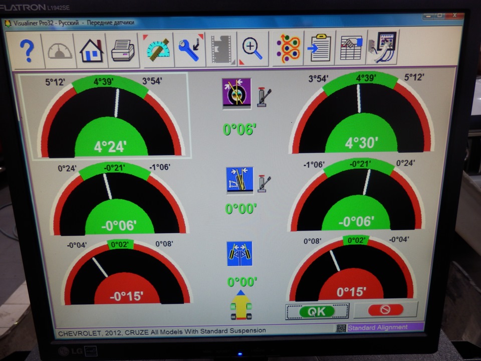

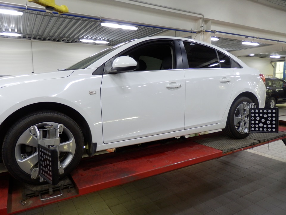

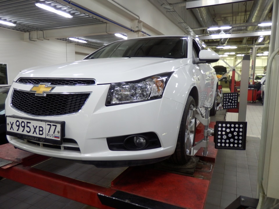

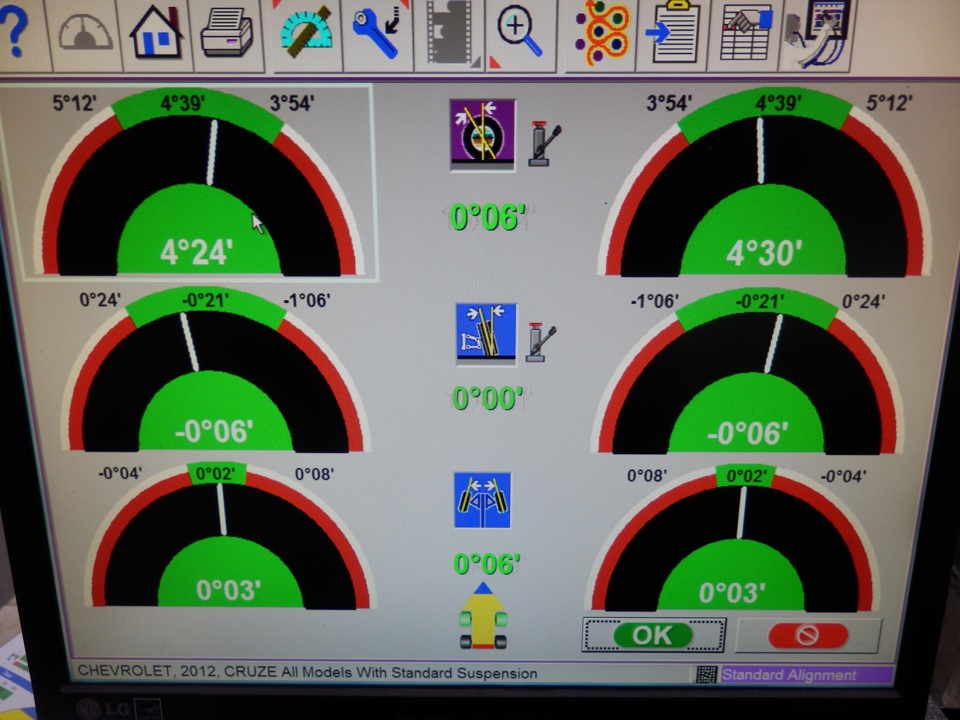

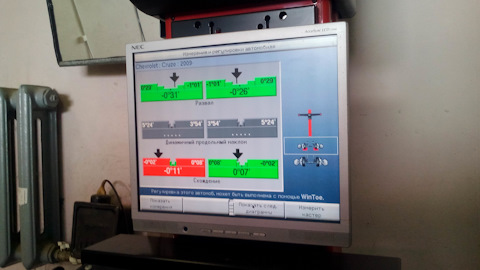

Приветствую всех!Сегодня переобулся на лето, ну и заодно решил проверить углы установки колес.Руль немного был "завален" вправо.Перед проверкой УУК необходимо выставить номинальное давление в шинах, проверить подвеску и ходовую на наличие неисправностей а также вынуть тяжелый хабар из авто, если есть.

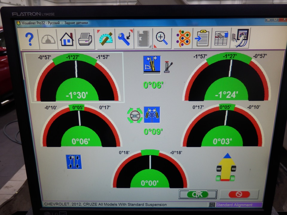

С задними колесами все ок.А что там может быть?!Может быть погнута балка или смещена относительно кузова)))))
На Шевроле Круз регулируется только один параметр — схождение передних колес!Он то и был завален влево, соответственно на прямом руле машину немного уводило влево и приходилось подруливать правее.Многие думают что перед регулируется, а зад нет, не вдаваясь в подробности))) Кастер и развал передней подвески будет "сбит" только в случае повреждения или ДТП, и "регулируется" восстановлением геометрии и/или заменой поврежденных деталей.

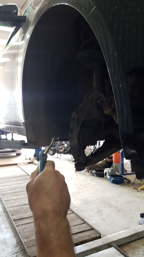

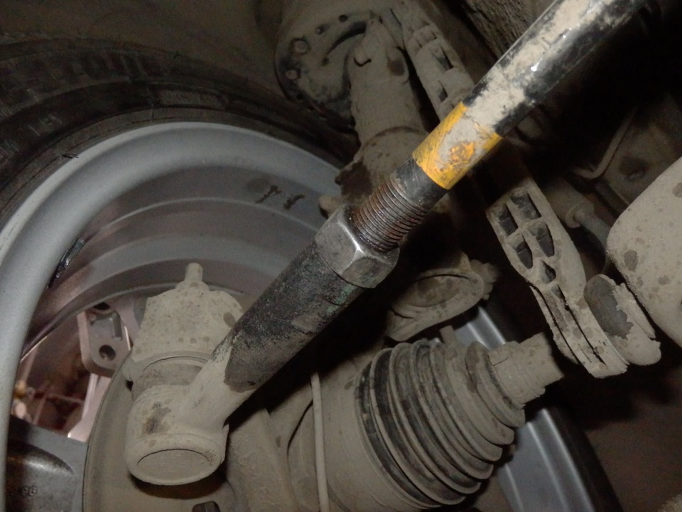

Приступаем к регулировке.Зачищаем резьбу на стыке рулевая тяга-наконечник, проливаем ВД-шкой.Машина свежая, гайки сорвались легко.Потом было минут 10-15 мата и вот они ровные значения!)))))
Ощущения.На трассе, видимо из-за широкой резины и колеи руль немного "клевал" влево.На ровных участках/площадках все нормально, стоит четко посередине.Покатаюсь еще посмотрю, не понравится — переделаю!
