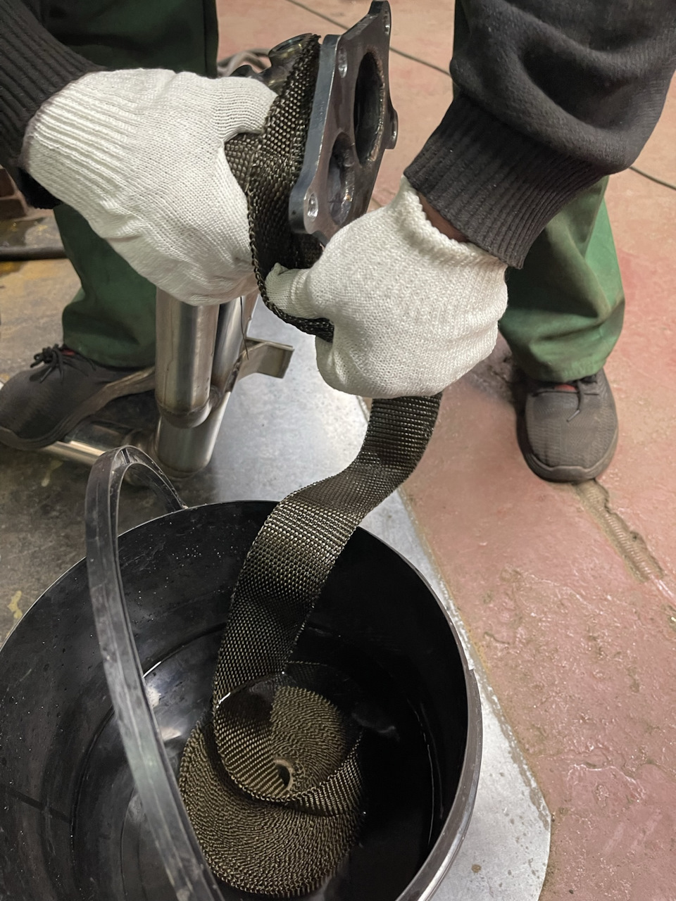

Пока шел даунпайп, я приобрел термоленлу и хамуты для стяжки ленты.
Ленту замочили на 10-15 минут и принялись наматывать
Получилось вот такая вот штука

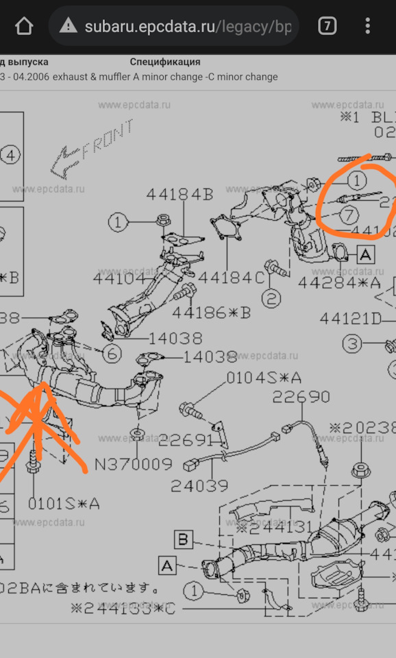

Потому что 1я стоит в коллекторе.
Это у атмо.
В турбо 1я стоит в даунпайпе
У меня турбо и 1я стоит в коллекторе.
Какой-то кастом. Из атмо
Я прихожу к выводу, что у импрезы и легаси лямбдо -зонды в разных местах.
У меня по вину всё стоит на месте.
Да, вариант.
У нас по вину стоит в даун
Ну да, реально)
