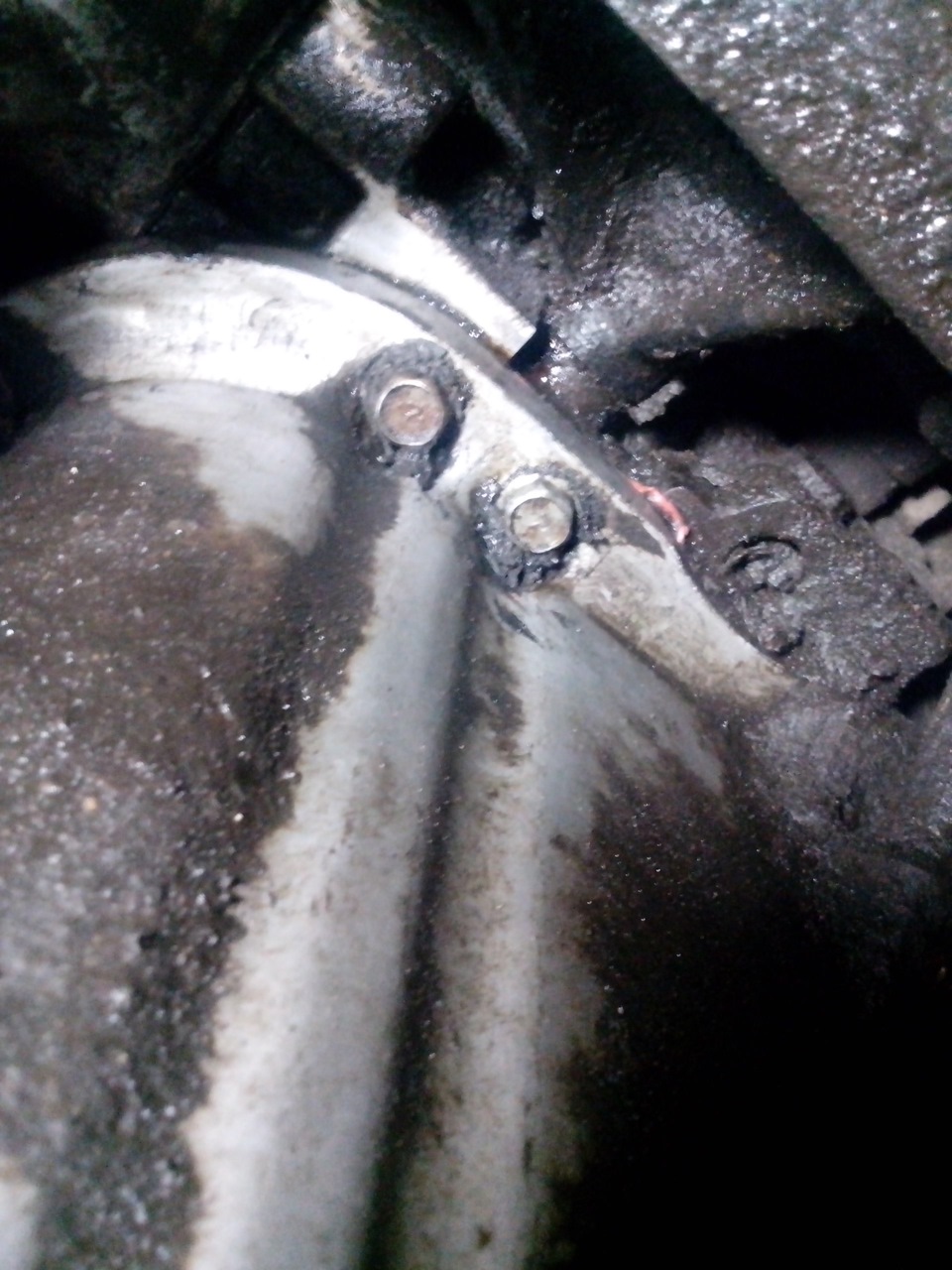

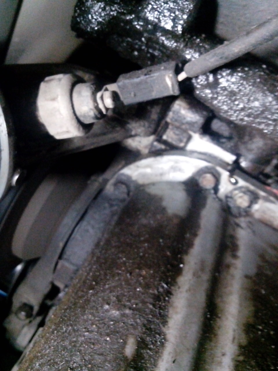

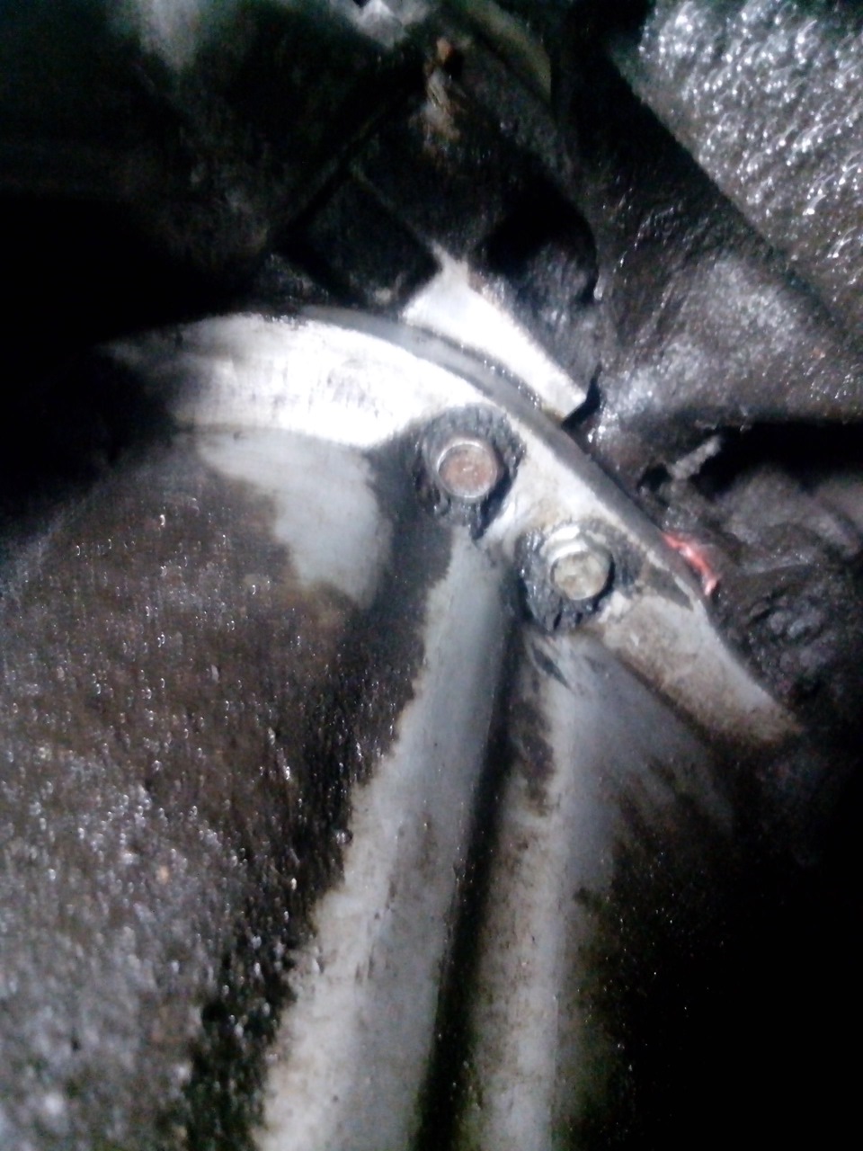

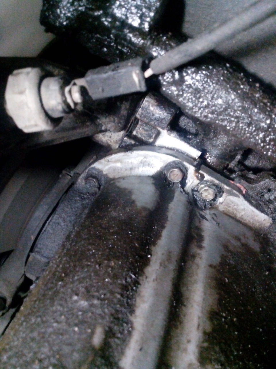

Месяц назад появилась не приятная проблема, появились потеки масла в районе крепления компрессора кондиционера, сначало решил на прокладку MD 302514 (фото), заменил, не помогло ((((
Сегодня позже с ново, протер на сколько возможно, завёл жду…
Через 10 минут появилась первая капля между болтами, течёт с верху, откуда не догоню, может кто сталкивался?
Ненавижу грязные моторы, поэтому хочется быстрее устранить и все отмыть!

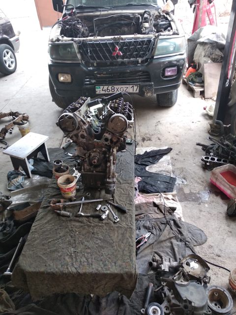

Люди помогите советом не могу понять причину.Вот в чём проблема у меня митсубиси паджеро 2 6g72 12клапаннов.Поменял себе движок заменил на нём сразу всё кольца вкладыши маслосьёмные колпачки собрал движок заводиться без проблем но чуть чуть поработает и масло из гбц ручьём льёться в колекторы на 20 минут работы двигатель пустой масло всё вылеваеться из выхлопной. в чём может быть проблема.

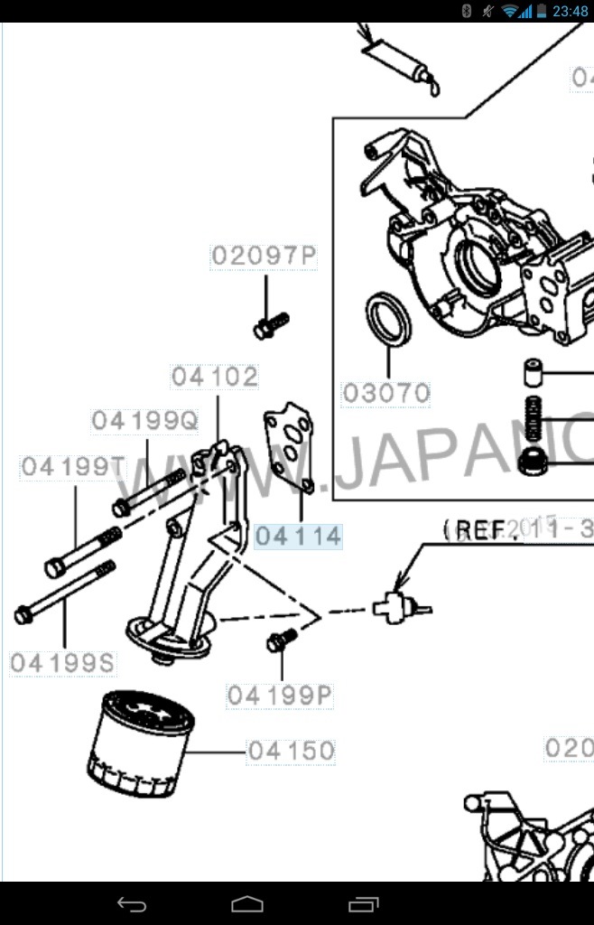

Резиновое кольцо маслонасоса у тебя бежит. Нужно снимать поддон а что бы его снять надо мост опускать
