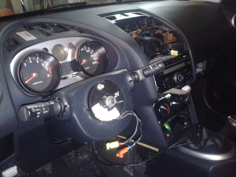

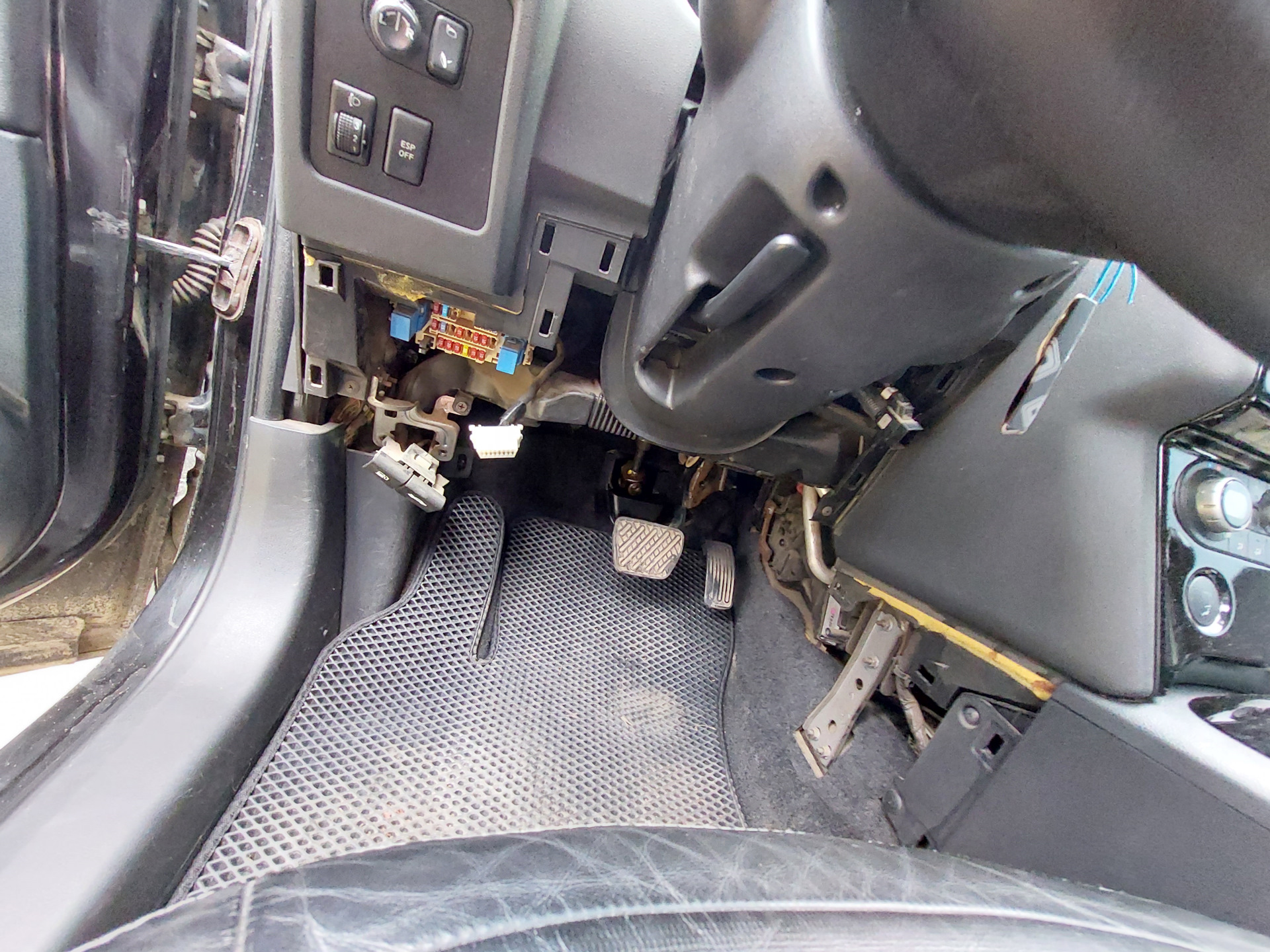

это уж точно. у отца кашкай, навернулась печка, заказал новую, сказал дует хуже, хотя фирма хорошая. на днях навернулась и у меня печка, перебрались старую его, новые щётки и втулки (вместо втулок поставили подшипники)
Как разбирали? Если есть номера подшипников- поделитесь.
все вот это дело снимаете, снимаете педали, воздуховод под рулём, а там уже по факту, ну в интернете есть видео, как снимают, ничего сложного нету, неудобно просто немного, главное свет и руки не из ж… номера не в курсе, отец давно делал, лежала пылилась

Хотел узнать про разборку самого моторчика. Он ведь завальцован?
Я месяц назад снимал. Тоже с тилкоча заводилась. Решил начать с малого. Поменял щётки. Полет отличный. Но снимать её это полный гемор.
два с половиной часа ушло в общем (снять/поставить)

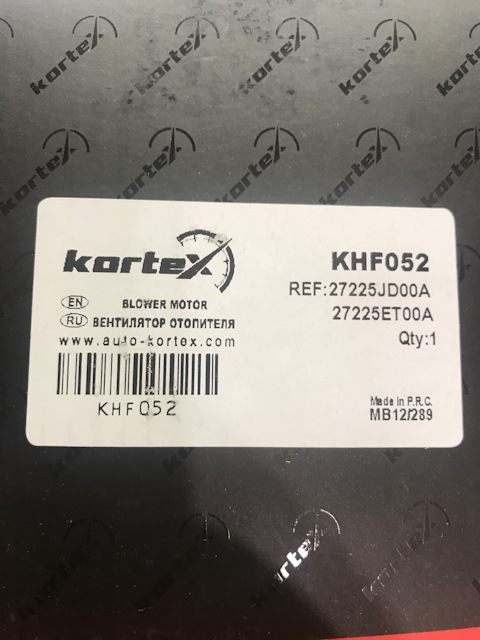

Я себе Кортекс поставил аналог.
