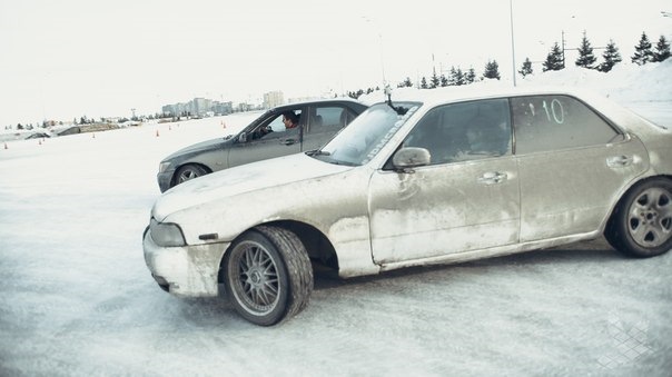

На 1х соревнованиях только пытался понять как вообще рулится автомобиль — было очень не привычно и как результат ничего толкового показать не удалось( Ну зато ряд фоток появилось почти "чистого" автомобиля)
Ну и видео с этого мероприятия:
Ну а на 2м мероприятие я чуток уже привык к автомобилю и особенно к рулежке и получилось все намного интереснее. К сожалению против таза на узких контиках я ничего сделать не смог — тупо он уехал от моей резины за бутылку пива, но зато за 3е место попал на Тараса sto и удалось показать реально красивый и близкий дрифт
Ну и ряд фоток:
