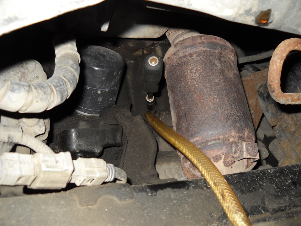

Сливных отверстий три:
— на радиаторе,
— сливной кран на блоке двигателя, спереди, рядом с масляным фильтром,
— сливной кран на блоке двигателя, сзади, со стороны правого переднего колеса.
Сначала слили с радиатора, затем с первого крана на блоке:
Со вторым краном возникли сложности. Мастера не смогли его отвернуть, не поддавался.
А я не смог его даже увидеть. )
Примерный ориентир для поиска:
Залили около 7 литров антифриза.
Антифриз Toyota LLC, заменённый через 5 лет вместо положенных 2-х, выглядит почти как новый, лишь чуть темнее:

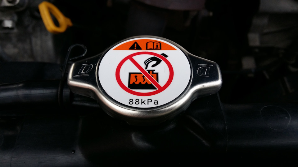

Крышки радиатора
Для моторов 1MZ и 3MZ (RX300 и RX330) нужны крышки на давление 88 кПа.
16401-36030 — актуальная версия нашей крышки, ставится с 2016*.
Старые версии крышек на 88 кПа, коды устарели:
16401-72090 — ставилась 1988-2006*, стояла ещё аж на джейзетах,
16401-20310 — ставилась 2004-2009*,
16401-20353 — ставилась 2006-2017* — пробовал заказать из Японии через дилера, не получилось.
* — Годы установки взяты из japancats при беглом просмотре разных моделей Toyota/Lexus.
Крышки со старыми кодами официально давно не поставляют, помним про риск нарваться на подделку.
