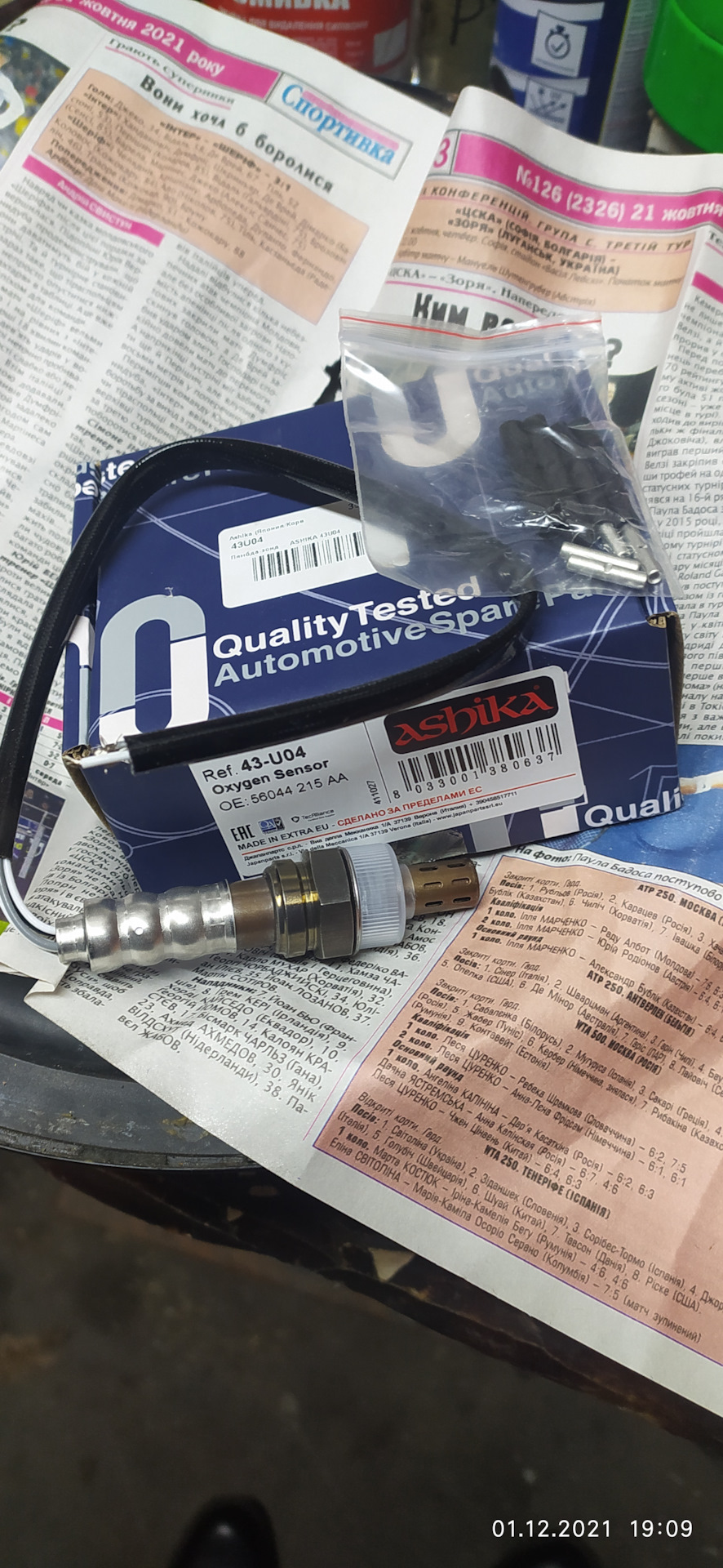

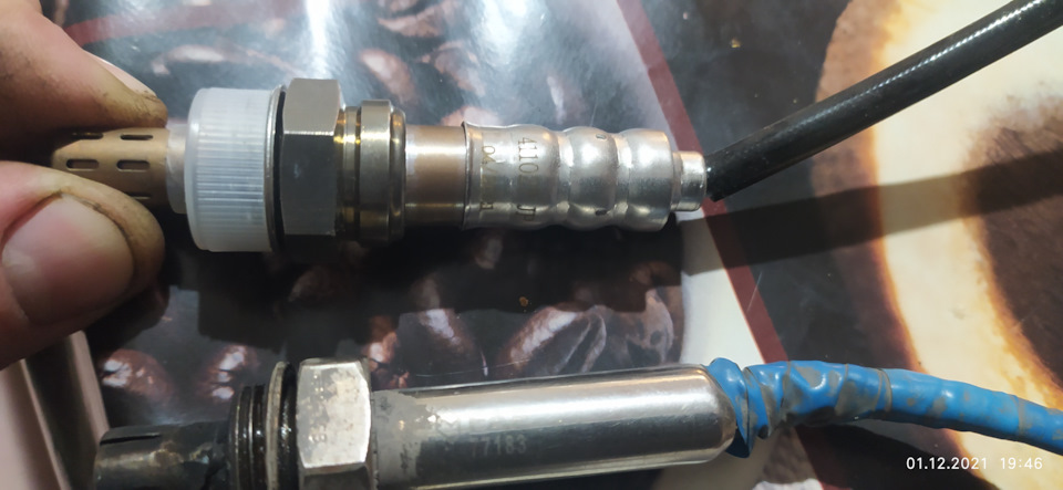

Всех приветствую! Мужики, подскажите, если кто в теме, как правильно подключить лямбду, а то в интернете схем много, но таких цветных проводов как у меня на старом датчике, не нашёл=(Стоял датчик с фишкой"FAE 77183", с красным, жёлтым, чёрным и белым проводом. Новый датчик"JP 411027", что сегодня забрал с почты и хочу "присопливить" к старой фишке, имеет на борту два белых, серый и чёрный провод.
Запчасти на фото: 43U04, 56044215AA

У денсо есть недорогой аналог титановой лямбды. Либо цирконий через эмулятор, но лучше титановую брать сразу. А эта у тебя работать не будет.

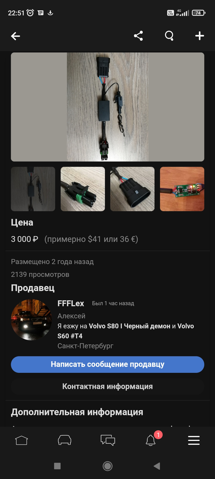

Omega b vectra b эмулятор лямбда зонда
500 грн. На ОЛХ :www.olx.ua/d/uk/obyavleni…W.html?reason=observed_ad
А эта новая лямбда с этим эмулятором работать будет, или нужна двух полюсная?
Этот эмулятор придумаН специально под то что ты купил

Если в этой лямде сопротивление подогрева как и у тебя ошибки небудет то и эмулятор пригодится
Я понял, просто думал что на этот эмулятором нужна лямбда циркониевая, типа двух полюсной…вазовская

Может проблема в том что одна лямда циркониевая вторая титановая ?
Поэтому и ненашел
В смысле, мне не ту лямбду впарили?!

Черный сигнал
Серый масса сигнала
Два белых нагреватель, полярность не важна

Я честно так и не понял как их соединять по цветам…жёлтый с серым, чёрный с чёрным, красный и белый с белыми любыми?
Может ты не понял что это разные датчики ? Или как это объяснить ?

никак
не будет она работать у тебя

У тебя мотор X20XEV… И лямда у тебя какая стоит ?
да X20XEV, титановая
Так
И какая на ней распиновка должна быть ?
Gornjak-1
Как бы на фото распиновка стандартной циркониевой лямды

в смысле, если провода отличаются цветом то она теперь циркониевая?
Как бы лямда зонды имеют цветовую распиновку проводов потому что неимеют в целом фишки
Поэтому циркониевые имеют свою распиновку 5 смехотек, титановые свою 2 вида

И на будущее, не пытайся сэкономить. Лямбда на чум фае идёт 77300 номер. Обычно дохнет она очень быстро у всех. Бери только оригинал, он стоит около 100уе

Работать она не будет 🤗просто купи к ней Эмулятор и всё 😏
где я его сейчас и у кого куплю, я бы конечно купил…так сказать с экономил на будущее=)?!

не, ну кто же знал, я не каждый день датчики покупаю…ну так может под эту лямбду и правда купить эмулятор?
За те деньги, сколько стоит эмулятор и эта лямбда, можно поискать NTK/NGK титановую, которая нормально работает
