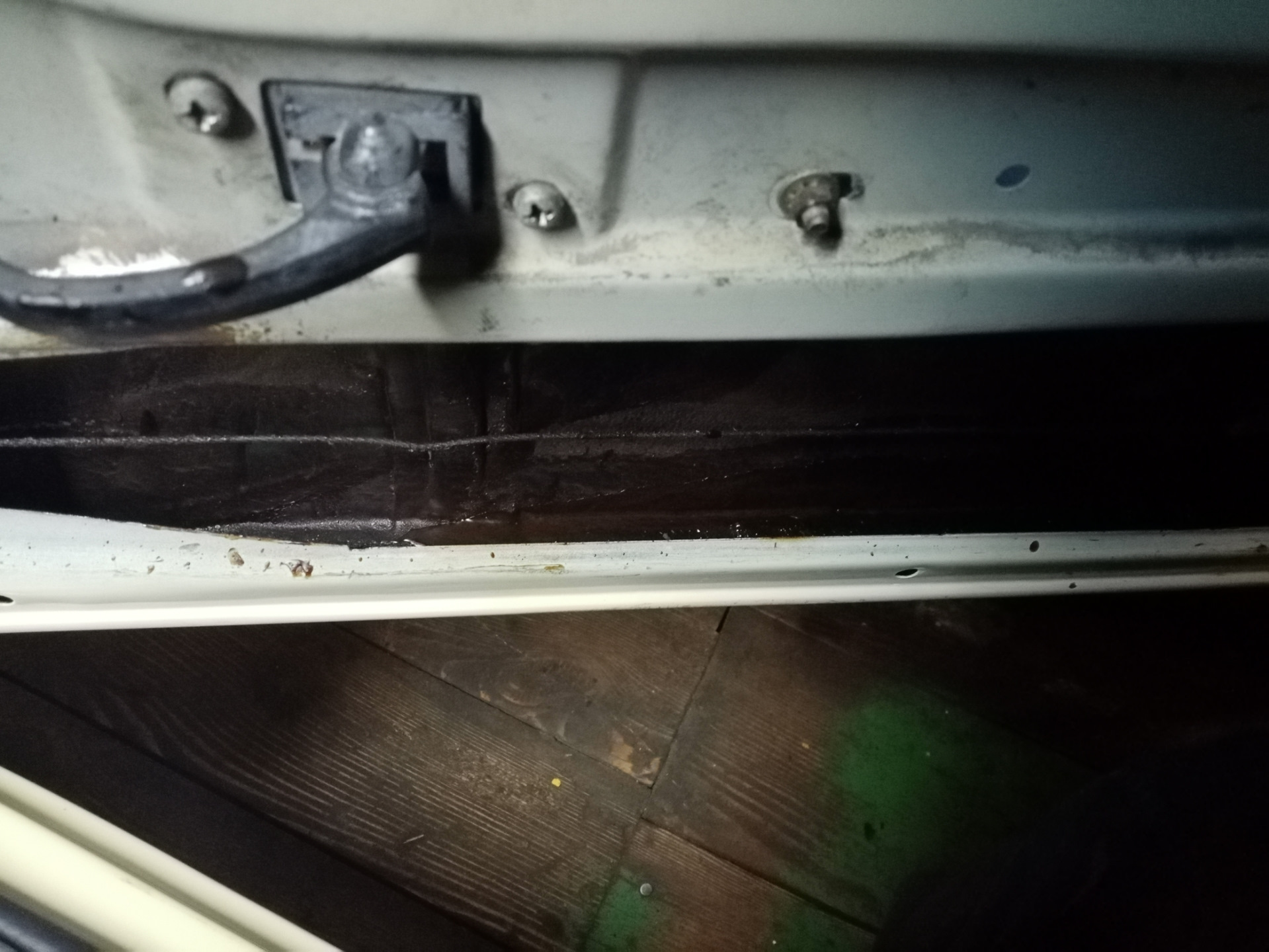

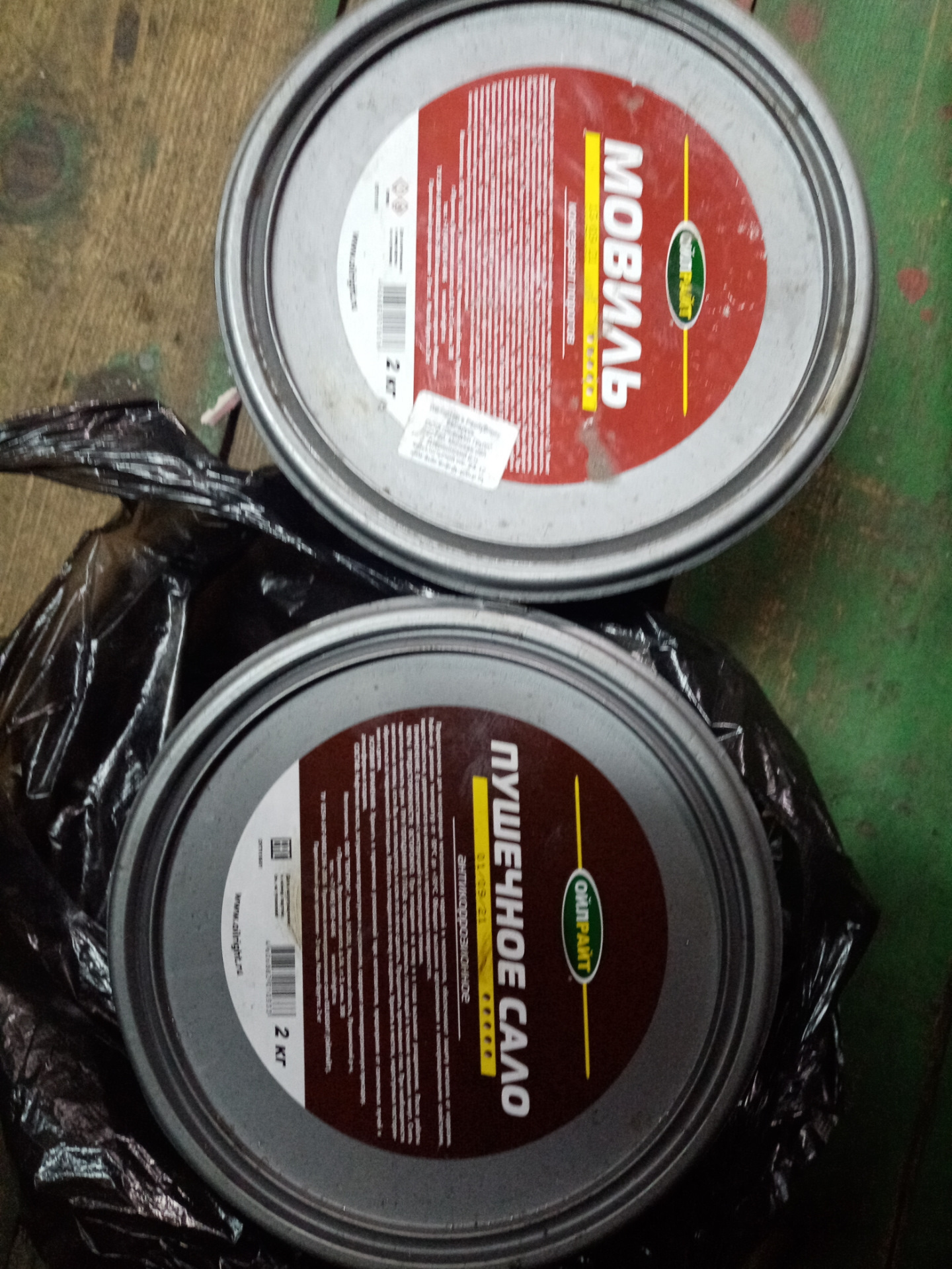

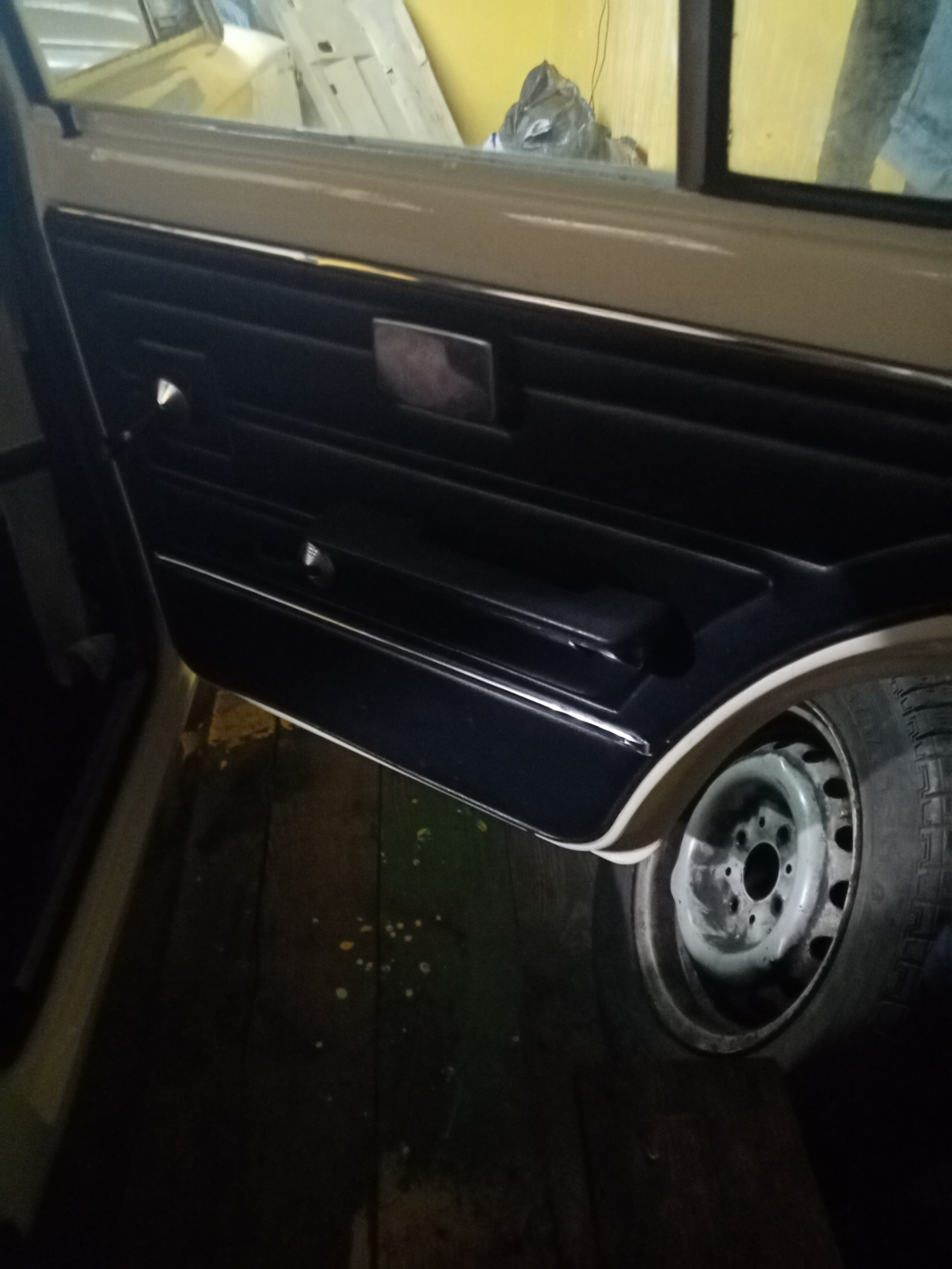

Все привет) после того как установили двери поставил стёкла, дверные ручки, замки, стеклоподъёмники, тяги. Далее пришёл черёд обработки. Для этого взял пол банки мовили, пол банки пушечного сала и 1.5 литра нигрола.
Всё это заправляем в ведро и греем на электроплитке. Далее почти кипящую жидкость с помощью пистолета наносим на внутреннюю поверхность двери.

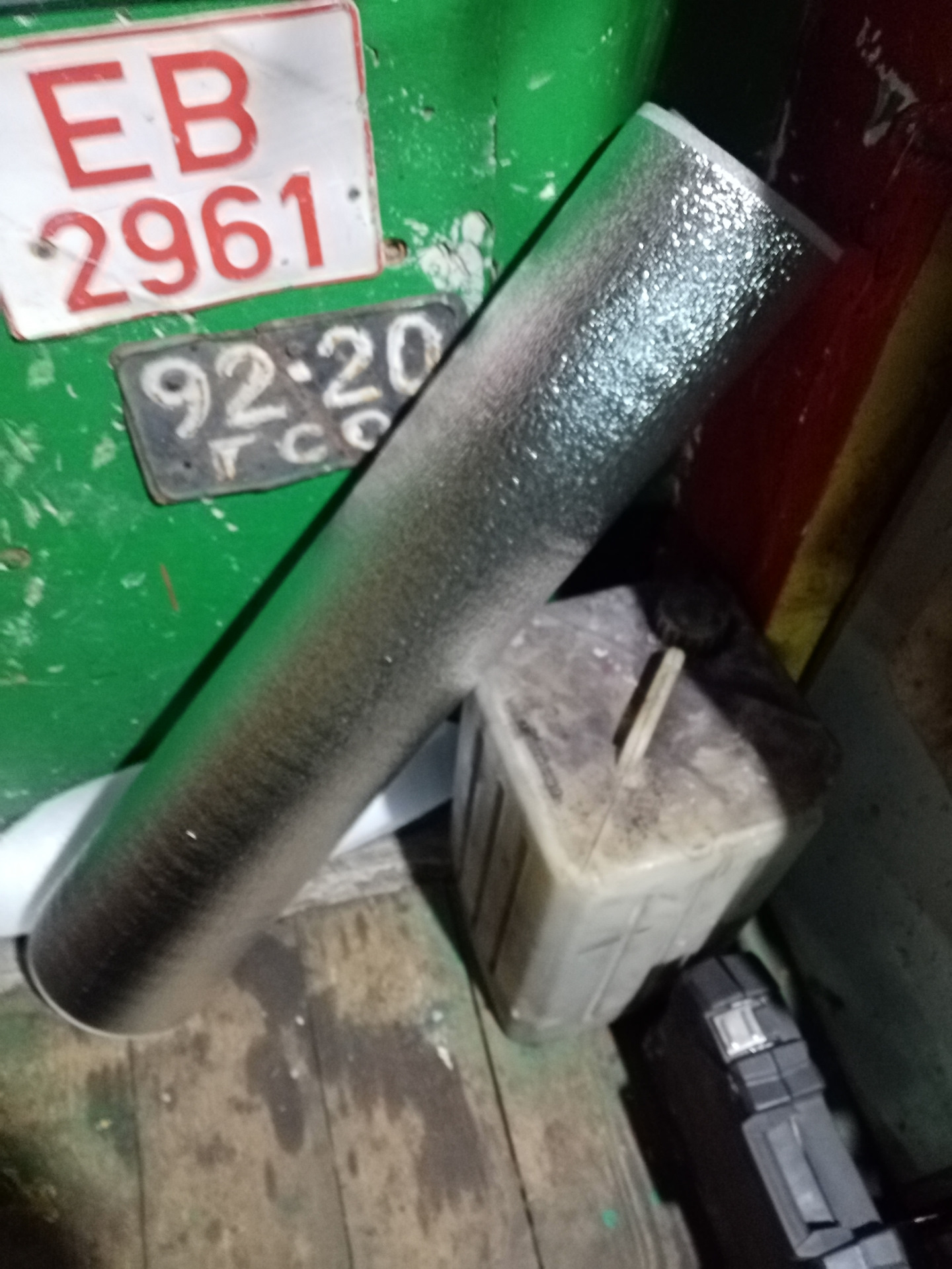

Ещё приобрёл подложку для ламината толщиной 3мм.она пойдёт на уплотнение дверных карт и шумоизоляцию.
Далее вырезал по размеру дверных карт и преклеил к ним.

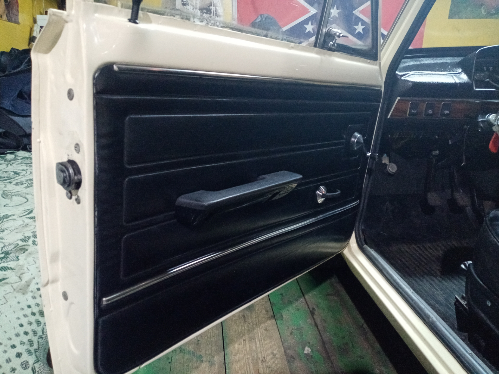

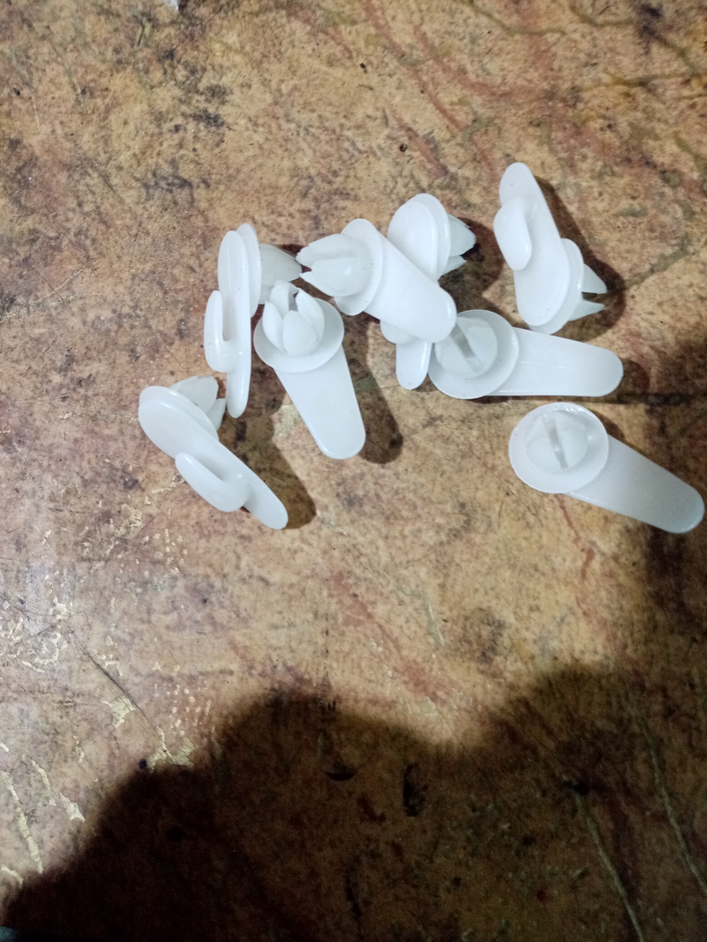

Установил новые пистоны на карты, поставил их на двери. После ручки, ручки стеклоподъёмников, накладки на ручки открывания дверей.
На этом сборку дверей можно считать оконченой. По машине осталось поставить бампера, молдинги порогов, покрасить диски.
На этом всё, спасибо за внимание)

Отличная работа, но главный вопрос: насколько пахнет такой антикор?
В прошлом году мовилил двери, проклял все что можно потом. Месяца 2 ездил с открытыми окнами. Да и даже сейчас иногда можно нотки почуять.
Спасибо) согласен, аромат от этого варева тот ещё🤣. Но что поделаешь, защита от коррозии превыше всего! Надеюсь за зиму чуть проветрится, окна опустил. Всё равно зимой машина в гараже на хранении)
EaSTHuNT
Делал подобное только без нигрола вообще запаха небыло. Мовиль в вёдрах обычно не воняет.
