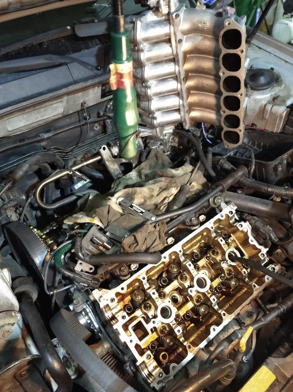

Масложор был, выяснить какой так и не смог (бывал незначительный). Менять МСК было нужно при любом раскладе. Сняв клапанные крышки я ожидал увидеть намного печальнее картину, но мотор оказался относительно чистым, для 250т пробега. Масло лукойл генезис (замена каждые 5-7 тыс). Замена МСК будет проходить без снятия головы, у частного мастера (г. Видное).

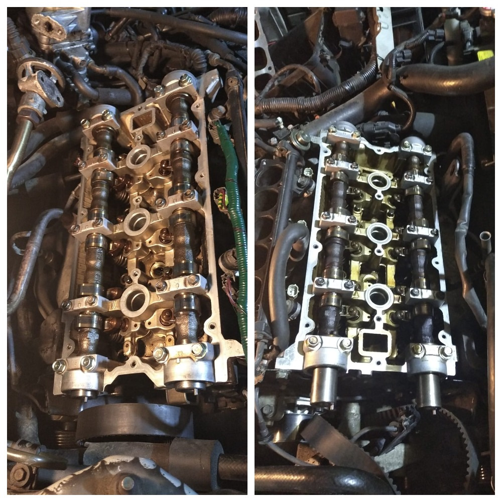

Крышки отмывали долго, но бережно, потому часть налета до конца не удалилась. Ничего страшного, нам не на выставку.
Так же были отмыты и отчищены распредвалы, Сальники заказанные по каталогу ELCATS через VIN не подошли по размеру, и были приобретены необходимые по размеру со снятых (30х42х8). Да, на фото еще присутствует оригинальный воздушный фильтр. Прокладки свечных колодцев и клапанных крышек свежие и были заменены сразу после покупки авто.
Гидрокомпенсаторы в норме.

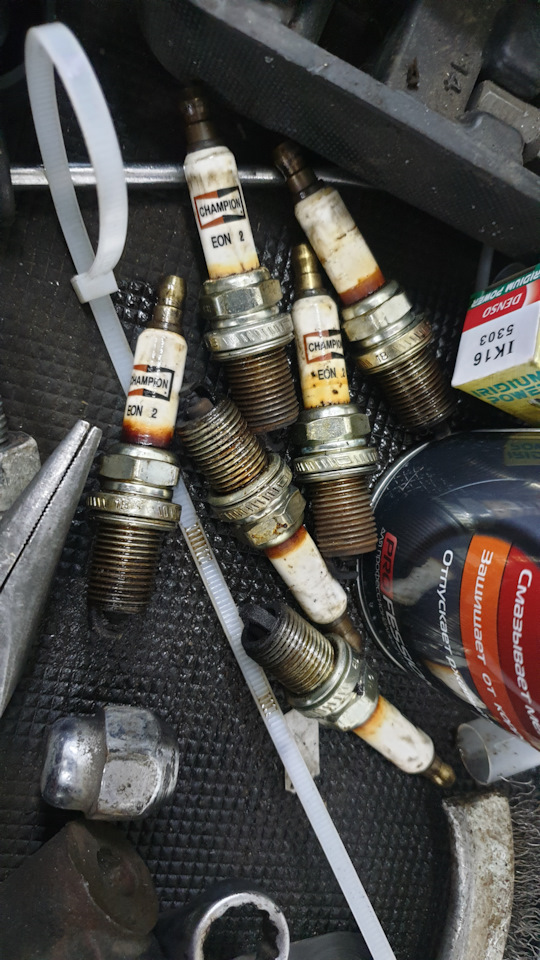

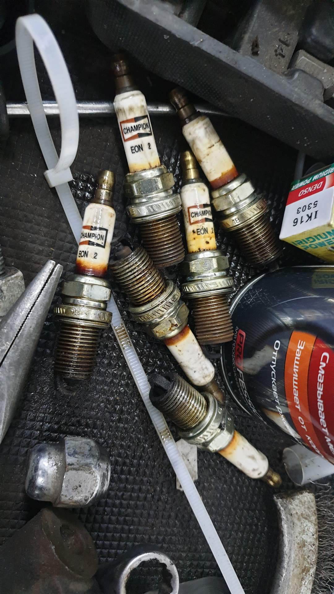

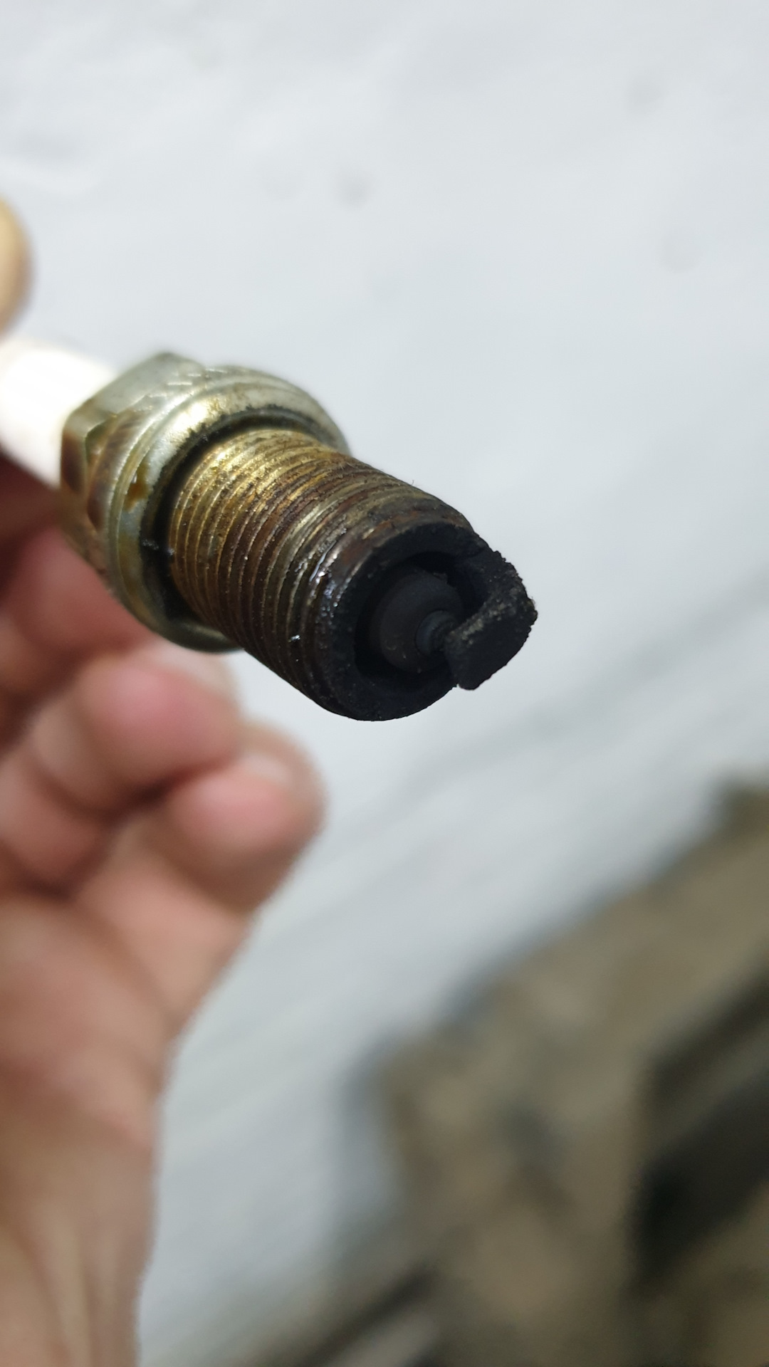

Свечи… Со стороны радиатора, опять было рыжее кольцо… Заменены на оригинальные, ожидал увидеть чемпионы, но внутри лежали NGK R, платина.
Колпачки были пластиковые, от слова совсем. Обратите на размер "дупла". Меняли на оригинальные. На выпуск лежат NOK, на впуск просто с каким то номером.
Для того чтобы клапана не падали, не упирались в поршни и тд, использовался вот такой "девайс", которым в камере сгорания создавалось давление.

После запуска стала тише работа мотора, выхлоп после прогрева "невидим", запах масла отсутствует, как и какие либо ошибки. Напомню, до замены мск периодически выскакивала ошибка о низкой производительности катализатора. Сейчас ее нет. надеюсь и в дальнейшем не вылезет.

5thElement
По свечке сразу видно, что воздушный фильтр менялся либо редко, либо плохого качества, в добавок видно масляный нагар, думаю с этим ты справился, поменяв маслосъёмные. Фильтр думаю тоже менял уже?
Ну и как бы отсутствие электрода, эти свечи больше положенного прошли уже.
)) фильтра тоже раз в квартпл меняю
