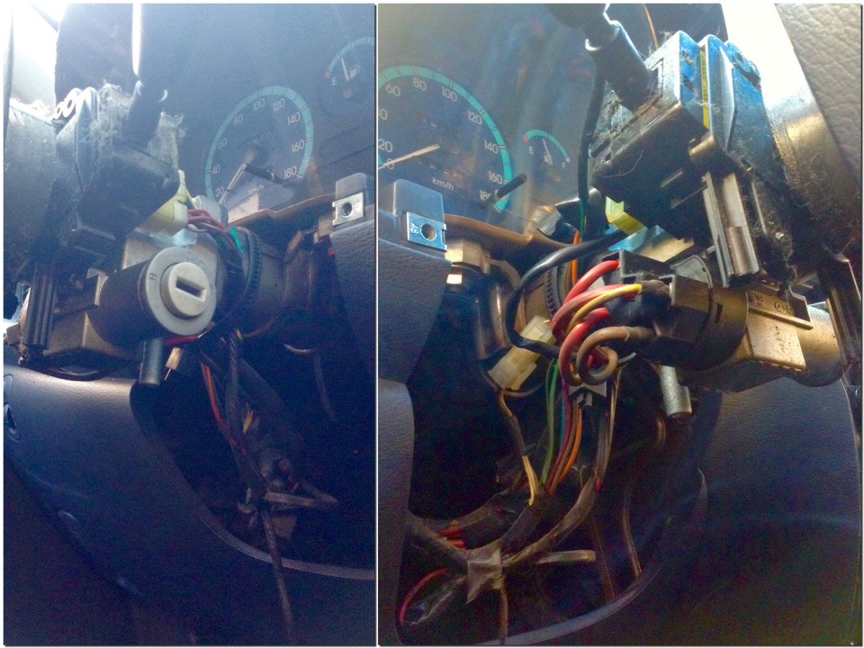

Машин мой заводился всегда) но не всегда с первого раза, в последнее время все чаще со второго. Так что беда пришла откуда и ждали)) утро понедельника, выхожу, сажусь и говорю ему: "давай, малыш, сегодня с первого", а он мне отвечает: "а хрен тебе"))))
Так рабочее настроение трудовых будней сразу же сменилось желанием приобрести новые знания по устройству собственного авто))) итак, я погрустила, почитала, посмотрела, поспрашивала, немного даже подумала:)
Аккум цел, предохранители в порядке, личинка замка рабочая, ток приходит на контактную группу при повороте ключа, стартер не крутит => проблема непосредственно в нем => …
Даша познает мир и не перестает удивляться))) Оказывается, можно завестись и без стартера, нужна только петля, трос и верный товарищ хендай акцент)))) завелись и помчали в гараж — разглядывать стартер) нашли одинокую клемму без провода и пришли к выводу, что проводка просто рассыпалась, может сгнила, а может её украл волшебный гномик)) но абсолютно точно, ни одна клемма не должна быть прикручена просто так)))) кароч, не снимая стартер, припаяли к ней новый провод, который в свою очередь припаяли к предполагаемому месту для "массы" на корпусе.
PS В кой то веки, не успела вникнуть в проблему, как всё само собой починилось)) и тут на тебе, оказывается это просто случайность😥) поехала в универ, а обратно уже с толкоча)) а все эти, так называемые, чудеса случаются только тогда, когда Даша разберется, в чем дело, и называются они ремонт)))
Видимо, стартеру суждено было побывать на воле, ну а мне, как обычно, докопаться до самой сути) то есть, усвоить новые знания "по устройству и принципу работы стартера", найти проблему и требовать ее решения, ну и конечно же покрутить новую вещицу в руках, попробовать разобрать и успокоиться)
И еще побегает!) мне все ясно, предполагаемое место "массы" на корпусе — есть ни что иное, как сквозное отверстие, для того самого провода, который идет не на корпус, а внутрь — на щетки)) какая к чёрту масса?))) развалился провод -> питание не приходит на щетки -> стартер не работает -> малыш не заводится)) очевидно же)
Малыш теперь как новенький, не вредничает — всегда заводится с первой попытки)) видимо, это оно и есть — то самое чудо, которое дожидается, пока Даша разберется и только потом случается:)))

что матиз что мерседес одинаково заводятся. суть в том, чтоб завести движок тебе надо его прокрутить. это делает стартер, который предстпвляет из себя мощный электродвигатель.
когда сел акум или сломался стартер, прокрутить движок можно через колеса.
примерно ясно? ))или надо прям во всех подробностях?)
