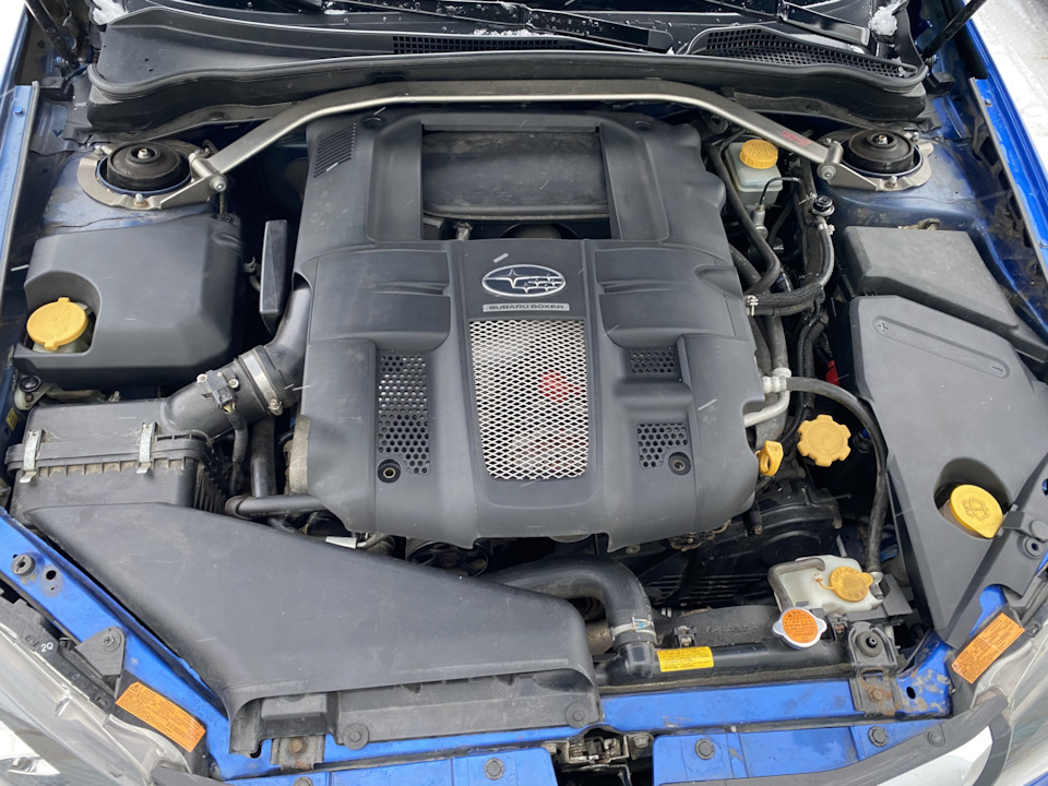

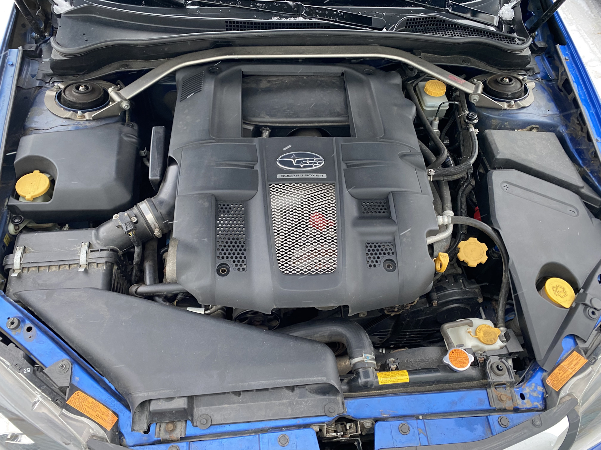

Искал вообще крышки гур и акб, на ДВС не особо хотел покупать, но попался мне на дроме комплект за «копейки», но отдельно продавец не захотел отдать 2 крышки, только комплектом, но ничего)
Пришло все в идеальном состоянии как новые.

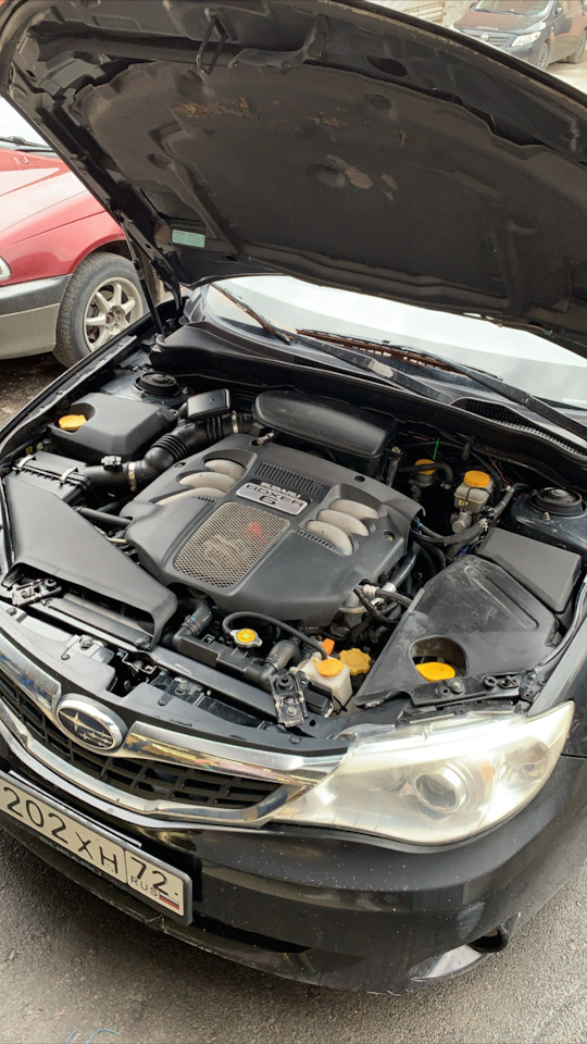

Крышки от легаси в кузове bl/bp, распорка передних стоек тоже от этого кузова легаси кстати) для интересующихся крышка АКБ 46112AG012; крышка ГУР 46112AG000, ДВС не знаю

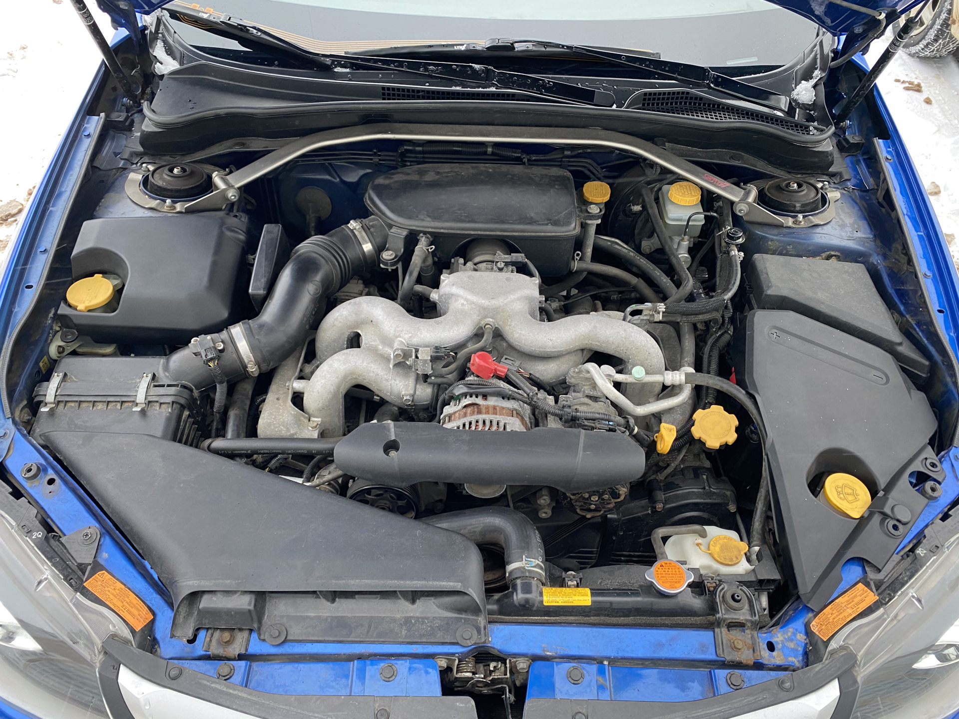

Крышка ГУРа встала болт -он как говорят, на две клипсы, остальные я накинул для примерки, крышку АКБ, как доберусь до гаража нужно будет чуть чуть доработать, переднюю часть, так как передок на легаси в районе фары отличается изгибом, если кто уже устанавливал его, подкоситесь советом как лучше сделать)
Ну а крышка Двс требует конкретной такой доработки, уже потом от нечего делать и ее закреплю подкатом.
Для крепления пластика использовал клипсы masuma kj-1122
Собственно вот и весь пост, спонтанная покупка)
