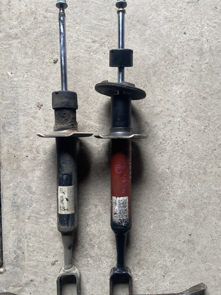

Ребят всем доброе время суток, Знаю тема заезженная в корень, но тем не менее подскажите пожалуйста Кто в теме
Стоит стандартная подвеска 1BA Хочу немного занизить бюджетным вариантом (Так как в круг стоят новые амортизаторы)а именно поменять только пружины от 1BE кто проделывал эту процедуру на сколько упадёт?!
В идеале где-то — 30мм

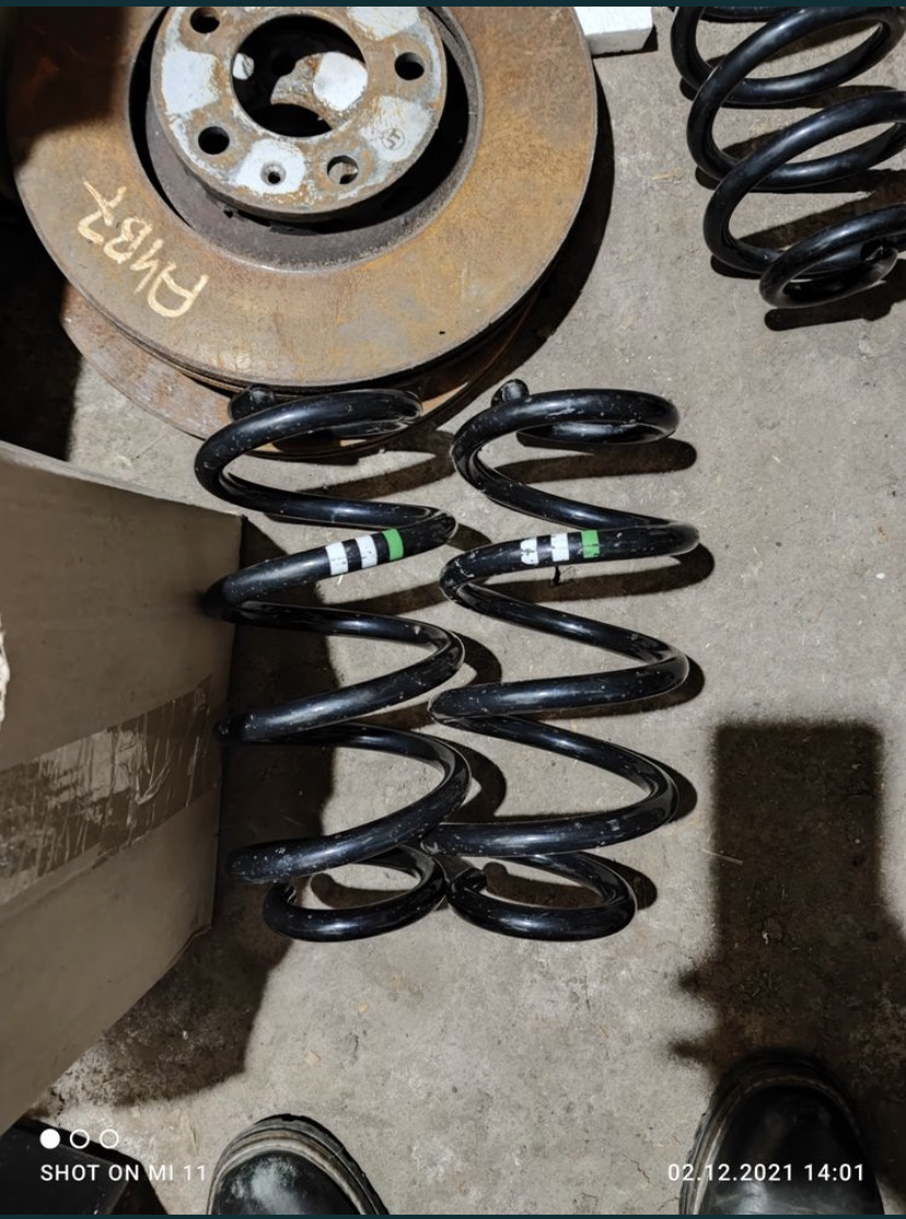

Была 1ba, поставил в круг 1be, стойки с пружинами
Ну разница не прям ощутимая

Так дело в том что я не хочу менять аморты они у меня новые, а только пружини, Развал понятно, а по поводу роботы сам всё поминаю.так что в поисках пружин -30
с -35 у тебя машина сядет по морде на сантиков 5. вот подумай — у тебя штоки амортов на сколько длинней будут чем нужно?
загугли, вся нагрузка есть у лёбого производителя

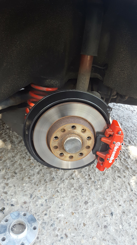

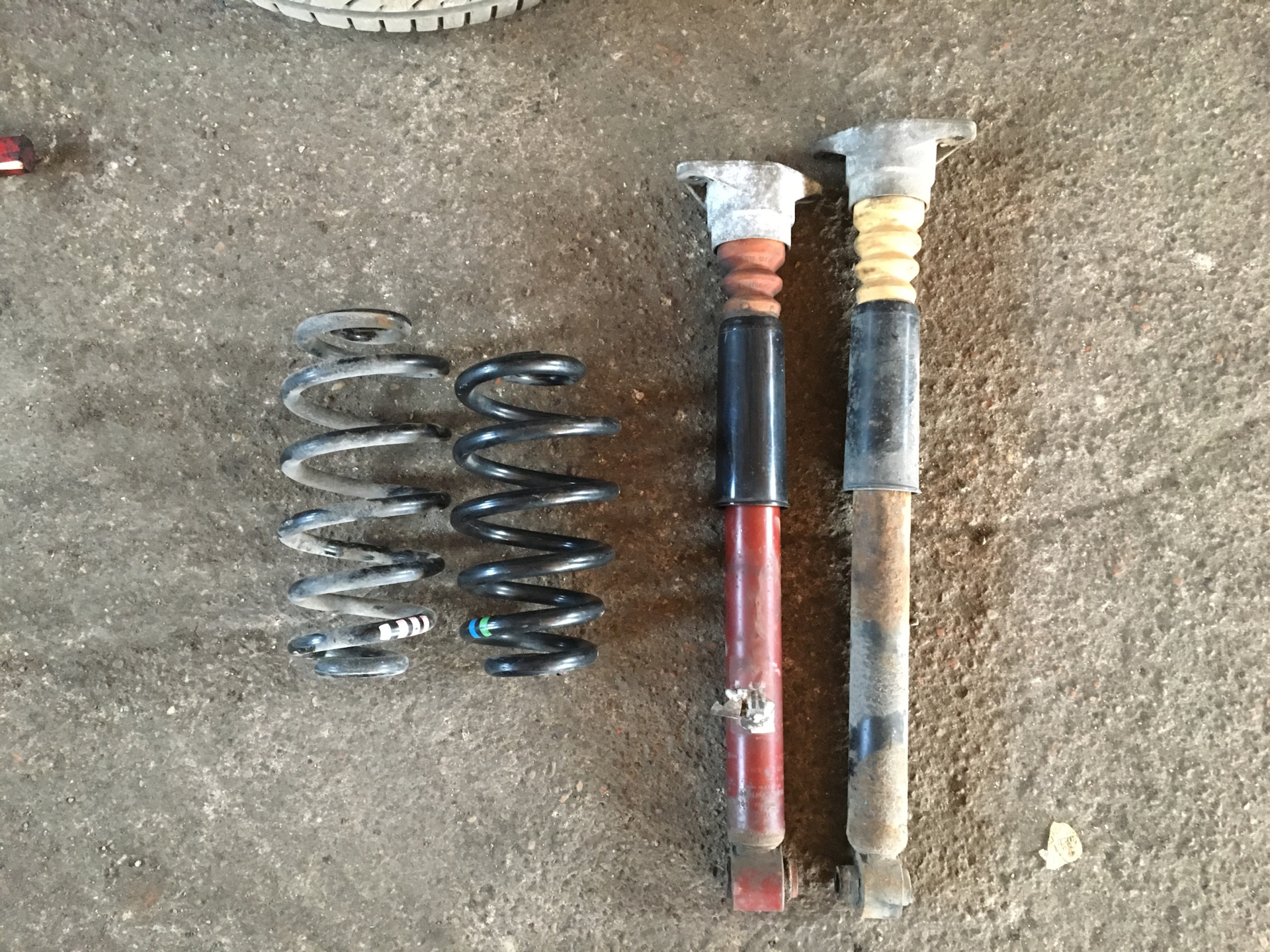

Менять нужно не только пружины но и амортизаторы. Так как от 1be аморты и пружины короче. На фото задние 1be и 1ba. С передом точно также.

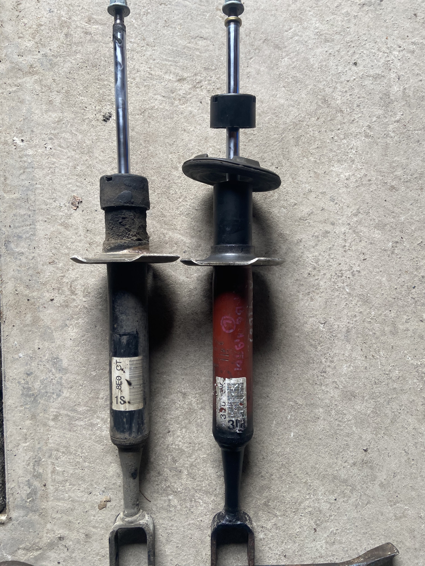

Вот отвечаю на твое сообщения после того как поменял Подвеску с 1ба.на 1бе (передок)передние одинаковые как по штоку так и по корпусу, Разница только в высоте тарелке где-то пол сантиметра
Возможно. Я уже не помню, да и фото не осталось передних. Но задние точно разные по высоте.

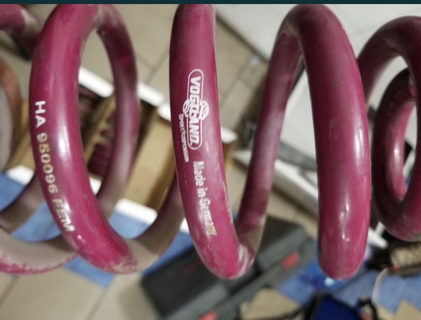

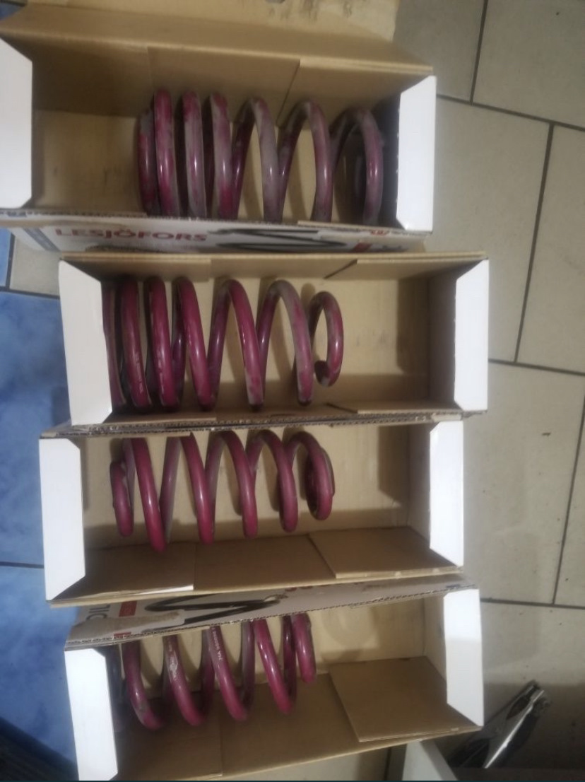

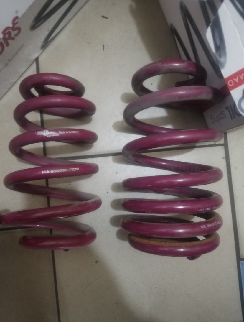

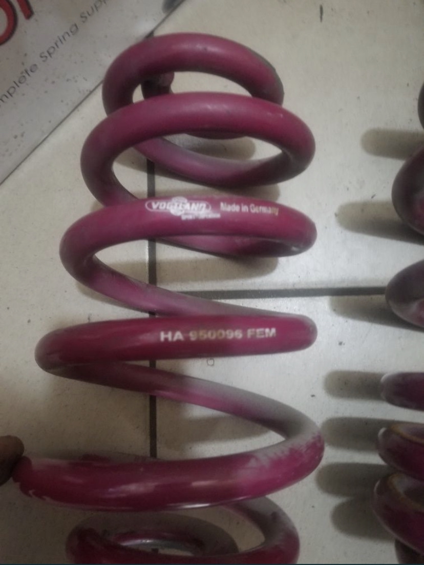

Вогленд, это частная немецкая контора, достаточно неплохого качества
Я поменял Пружины и задние стойки на 1бе, упала совсем не сильно(((((
С 1ba? 🤔не сильно это сколько?! Тогда наверно надо эйбах брать

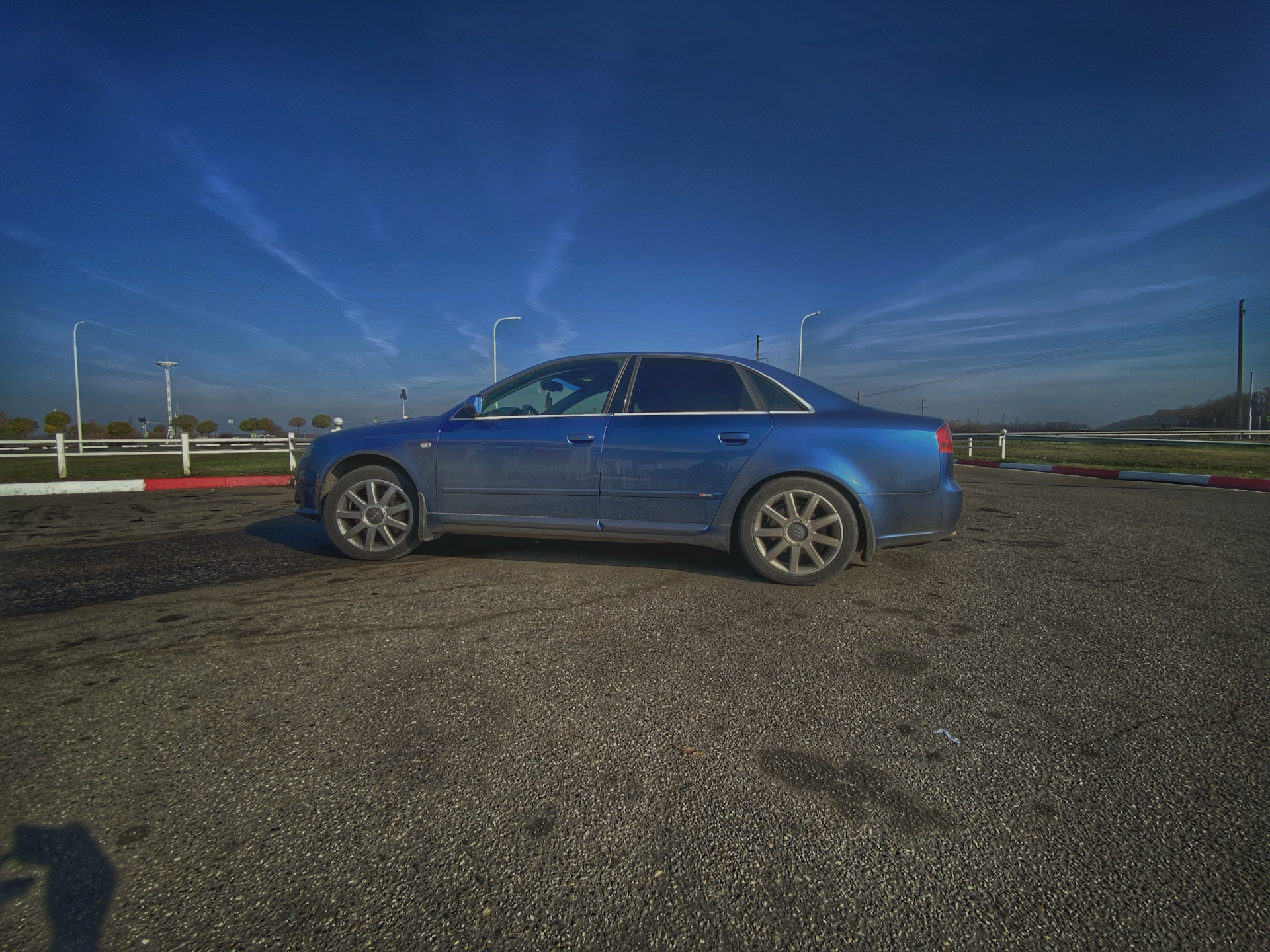

Это жопа, морду тогда ещё не менял
Диски 17-тые резина какая?
235/45р17
Я такие буду покупать на след год, на них хорошо садится машина, у Irufu5h1 такие
На красных?
Там вроде фиолетовый цвет
