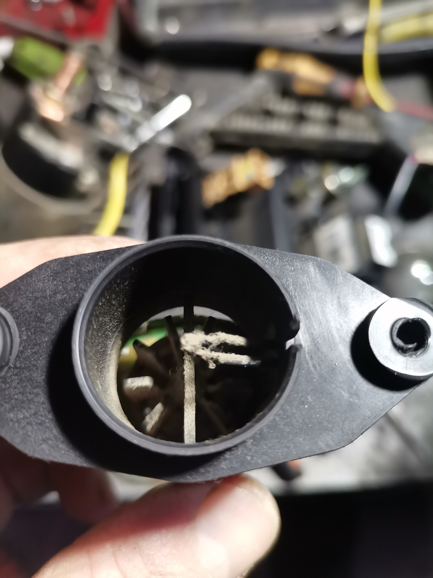

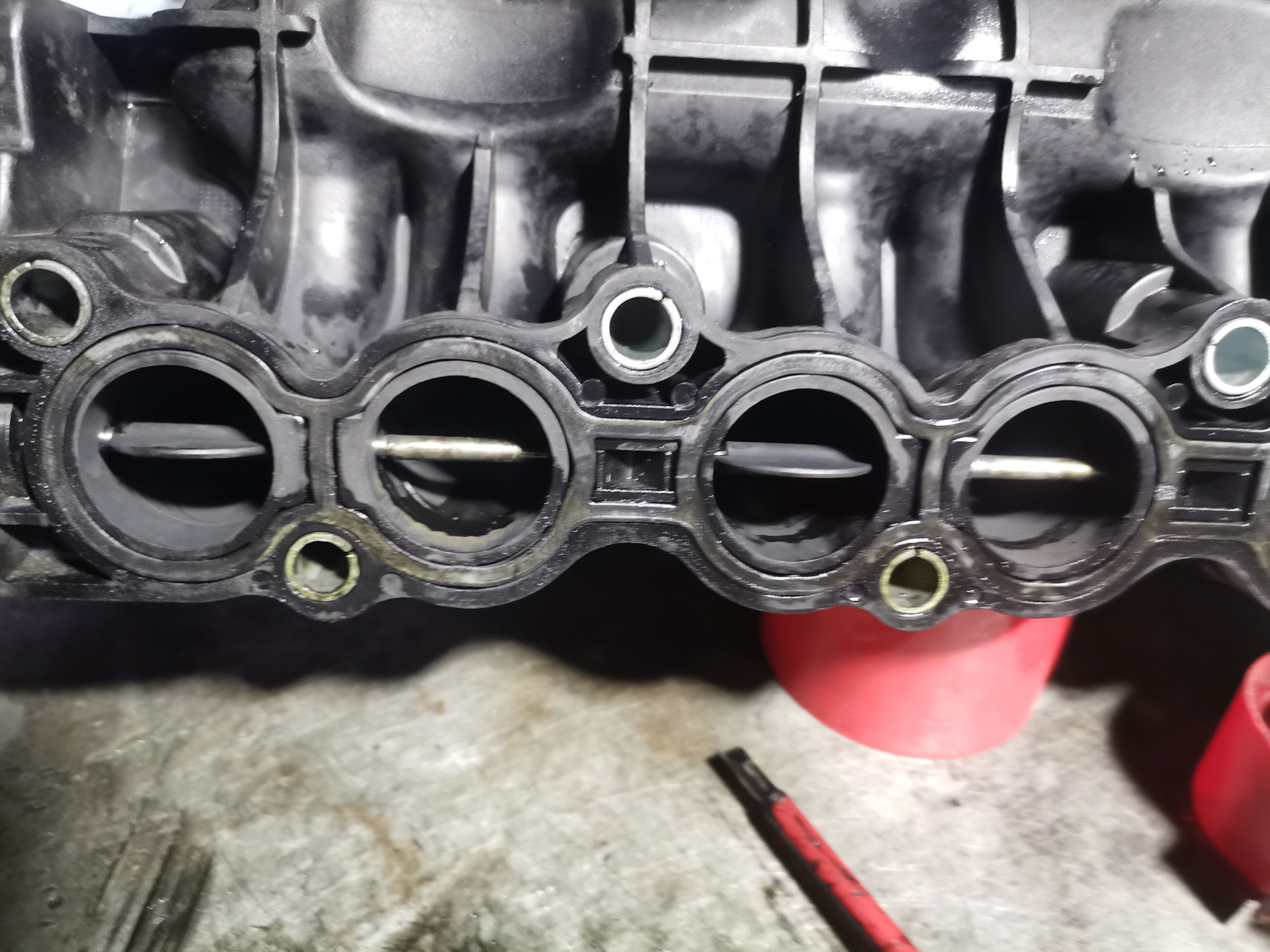

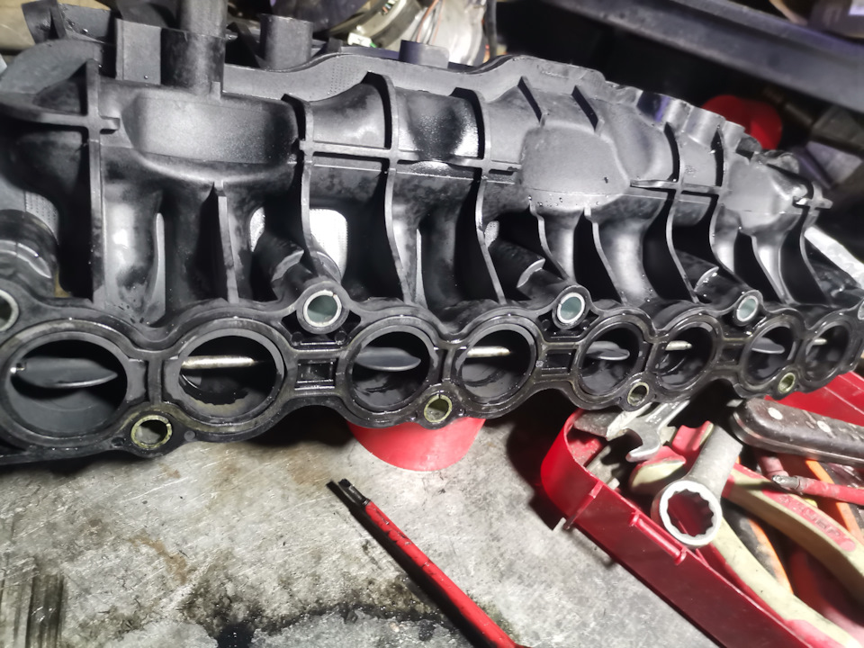

Привет всем, после того как сделали форсы, решил, что надо посмотреть что там во впуске, снял впускной коллектор, заливал его разной химией, но химия особого результата не дала, как будто грязь там не кончается😮 в итоге взял керхер, и под давлением все оттуда вымыл, единственное надо придерживать заслонки впуска. Хотел заглушить егр, даже приготовил заглушку, но пока не буду, подожду до весны. Плюсом когда подсоединял антирадар и регик почистил датчик на климате, поставил накидки на сиденья на зиму, накидки хотел покупать из меха, но в итоге взял синтетические. Парни ещё вопрос про акб, смотрел по расшифровка вроде осень 20 года, фото прикрепляю. По маркировке DDX200 акб Solite, мерил электронной вилкой показывает 90%

фильтр воздушный много пыли пропускает…
Знакомая картина.
Насколько хватает чистки? Просто на предыдущей машине всё было удалено до меня
Ненадолго, если ЕГР не отключить
Понял, тогда весной прошиваться придется, просто егр смотрели диагностикой сказали что отлично работает, и если его отключить, то прогреваться дольше будет
С прогревами разницы вообще не заметил, вот так греется за 18 минут при минус 5
у меня скан мастер работает почти постоянно — ЕГР закрыт при прогреве, пока газульку не тронешь. После нажатия газульки и открытия, закрывается секунд через 30-40. Когда в пробке стоишь кстати также. Поэтому можно сказать что в движении он постоянно приоткрыт и пускает сажу.
Заглушил я его программно и физически и не жалею впуск сейчас идеально чист, считаю ЕГР лишней деталью в своем авто
Пока работает я оставлю. Время есть, руки тоже. Сейчас все приготовил для чистки, после праздников помою
А когда клапан зависнет, будет уже поздно, да и стоит он совсем недешево
Сколько проработает, столько и будет. Я просто считаю что он нужен, поэтому против удаления, покрайней мере пока он работает . ЕГР как и масло — это вопрос "религии" 😉.
