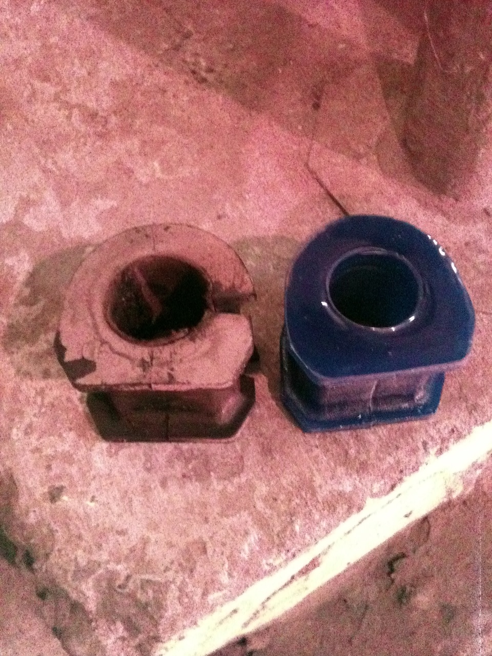

Пришли мне втулки стабилизатора фирмы пятикратный ресурс, это я писал в прежнем посте, просто кто не в курсе!) Загнал вчера машину в гараж, все приготовил, переоделся и залез в яму. На мое удивление ВСЁ открутилось бес проблем, Про защиты я вообще молчу, меня поразило что стойки открутились бес особых проблем. Снял я оригинальные втулки стабилизатора которые прошли 23 т/км и просто охренел))) ну на фото видно))
Как мне советовали хорошие, знающие люди, которые уже ставили полиуретан на свои автомобили. Втулку не резать, а стараться ее пропихнуть целой через стабилизатор. Ребята, я каюсь, не оправдал ваших ожиданий, но не смог я протащить излом на стабилизаторе, смазывал графиткой втулку и стабилизатор, вообще не как!))) Потом еще втулка застряла пришлось резать прям на месте!
Поставил все, собрал!
Ощущение неопределенные какие то, нет четкости как будто или слишком валка, еще сам не понял! Но могу сказать точно и наверняка стучать перестало)))
Всем спасибо за внимание!)

Втулка застряла на изломе, не вперед не назад! Сходил и чаю попил, отдохнул думал сил наберусь и все получиться, а нет)))
Ну что ж бывает
я у себя через изгиб киянкой пробивал, со смазкой конечно, а так пропихнуть и правда ооочень сложно…
Чет про киянку я не подумал!) Стормозил я, в следующий раз попробую с киянкой!
Боюсь этот следующий раз наступит скоро )) Как я ранее писал, у изделий "пятикратного ресурса" на самом деле ресурс не очень.
— пятикратный ресурс))). Главное чтоб не 4,6т/км вместо 23т/км))
Как порвутся, ставь желтые втулки от "точки опоры". А вот сайлентблоки полиуретановые ставить не советую.
У меня все пропихнулось на ура)
Графитовая смазка не только для того, чтобы втулку надеть на стаб, а еще и для того, чтобы стаб при работе не меньше тер втулку.
Втулка изначально не пошла, даже на месте где крепление стойки стаба, пошло в натяг! Дошло с большим трудом до излома и совсем встала!
