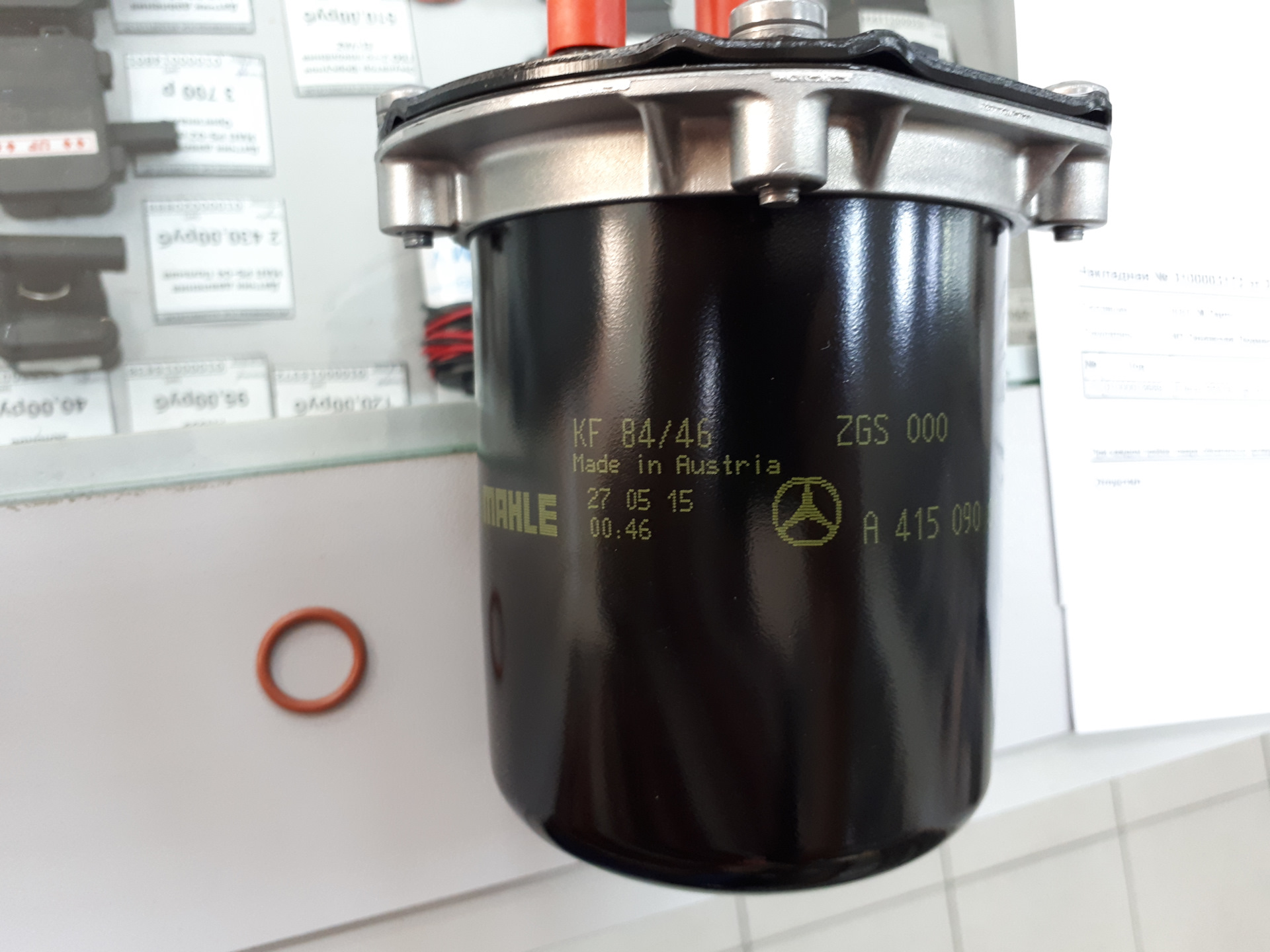

Запчасти на фото: KF8446

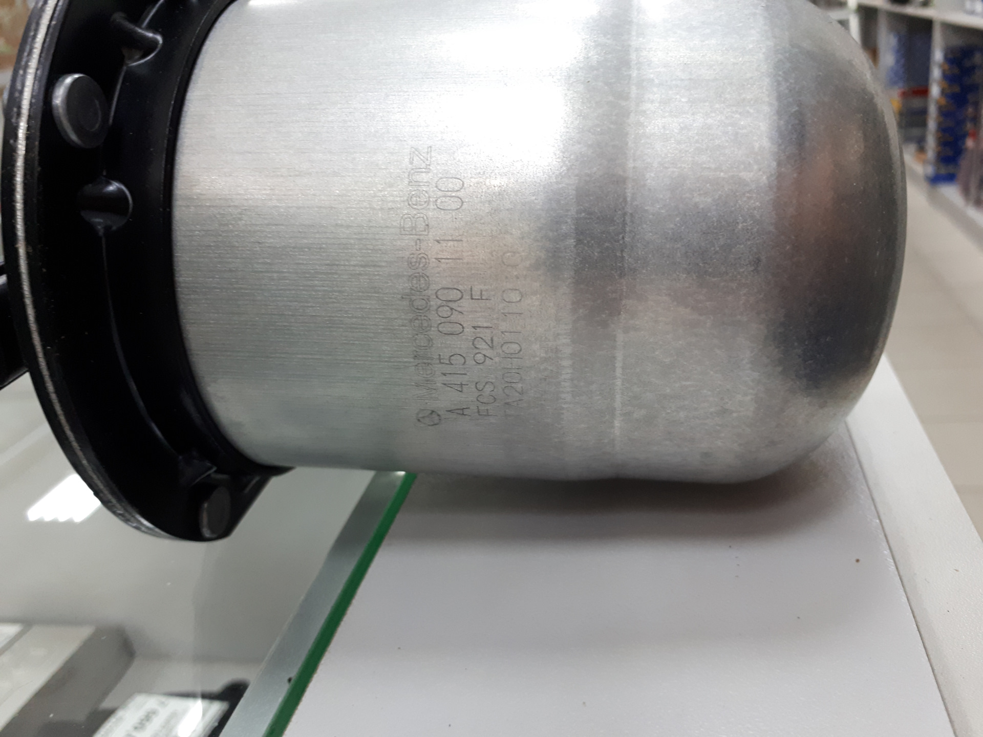

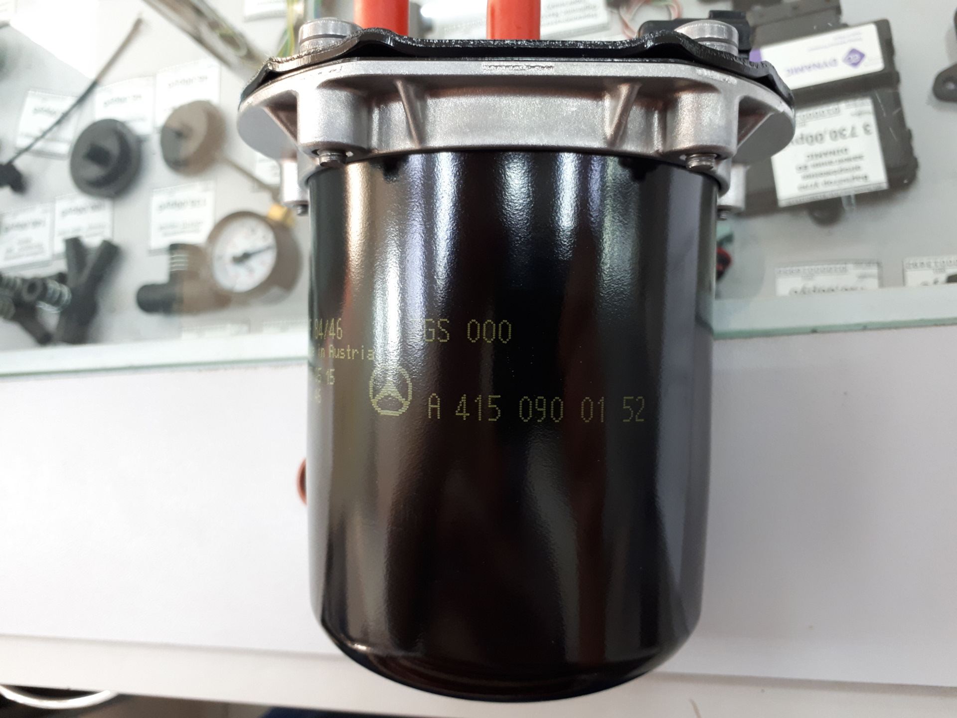

Многие клиенты жалуются что дилер поменял разборной топливный фильтр на неразборный. Заказывал 10 разных вариантов. НЕРАЗБОРНЫЙ во всех коробках 164002670R/164000797R/A4150901100/164005420R. РАЗБОРНЫЙ удалось найти только такой A4150900152
Запчасти на фото: A4150900152

Я так и не понял. Для фаза 2 дастера (который до 21 года продавался) A4150900152 — корпус с фильтром в сборе подойдет?
Кто менял, кто подскажет?
Да подойдет

Только он бывает 2 типов! С одним и тем же номером. Нужно уточнять что лежит в коробке. Так как мерседес официально сделал замену на неразборный. Так что нужно спрашивать что в коробке. По опыту заказывал их 6 шт. 2 шт были разорными а 4 уже нет.

Приветствую, я так понял фильтр A4150900152 разобранный можно найти, а как можно узнать с подогревом он или нет? Не хотелось бы поставить без подогрева.
Точь такой же как и родной разборный 164005420R. Но последние разы в коробке уже была официальная замена A4150901100. Так что нужно уточнять а что в коробке!
А4150900152.
Если именно этот придет то будет разборный. Последнее время в коробках были на заклепках. Типа офф замена

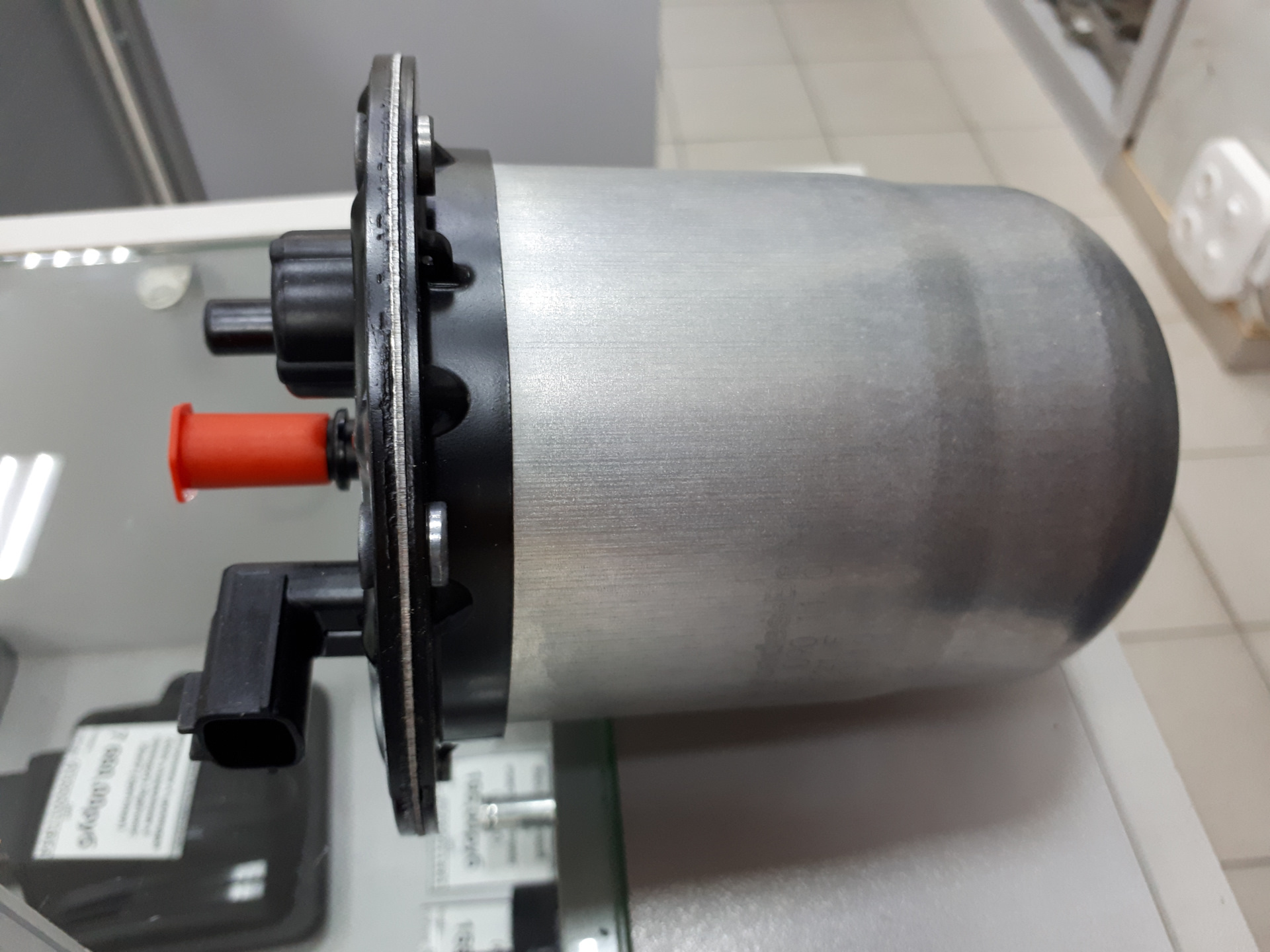

Александр Здравствуйте. Подскажите, а в этом фильтре снизу есть отверстие под датчик воды?
Во всех есть

Александр, а можете указать код подходящего картриджа?
PE815/7 101654
Ставил уже кто то этот мерсовский? Всё подошло? Без проблем?))
Ставили. Продано 7 шт. Все норм. Один в один.

Только ищи именно А4150900152
Ахах, пролезть многих поставщиков в России и нигде ничего нет. Только картриджи даже по этому арииклу. 😃😄
На екзисте есть, на армтеке есть

Что-то я не вижу отверстие под датчик воды.
На старых разборных фильтрах он был снизу.
Его тут убрали или перенесли?
снизу так и есть

Пробовал! 3 раза приезжает не разборный. Хотя артикул на коробке такой

У нас на дастерах он такой и должен стоять, разборный. с 2019 года ставят на заклепках. Но кто ездил к дилерам они на тихую меняли на не разборный! Люди приходят говорят дайте катридж а в итоге облом.

Только пробка нужна, есть отстойник для воды и слива
у нас там датчик воды
