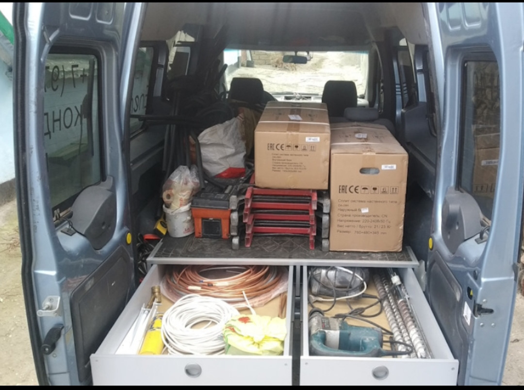

Постоянно езжу с загруженным задком. Там живёт инструмент и никогда оттуда не разгружается. Поэтому практически всегда езжу на отбойниках, в спокойном состоянии до них всего 2 см.

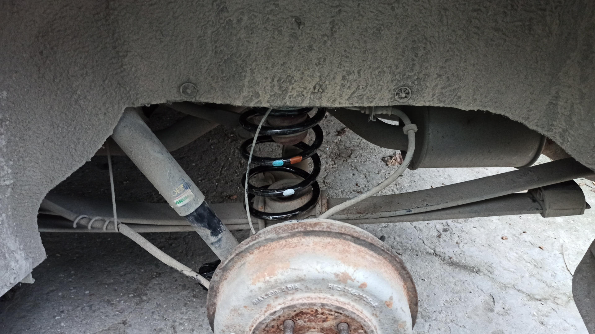

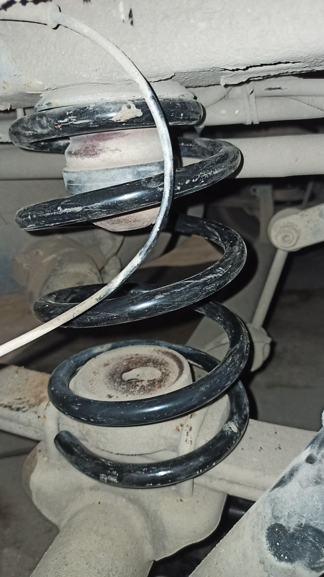

Но тут наткнулся на лежащие без дела задние пружины от моего прошлого Киа Соренто.
Решил их воткнуть. Все встало без переделок — поднял, вставил пружину, опустил.
Прокатился — вроде все отлично, подвеска не отбивает, машина не стала жёстче. Второй лист рессоры не нагружен вообще. Получается что машина опирается на пружину и на первый лист, не доставая до второго 3 см.
Расстояние от колеса до арки было всего 10 см, а стало 18! Вроде много и возможно подрежу один виток после некоторого пробега.

Не подскажите какая высота пружины была?А то я нашёл 2 штуки от рено или от чего хз но когда ставить то не влезает надо подрезать, а вот сколько надо подрезать я хз…
Тут нужно только экспериментировать. У меня всегда груженая машина и высоту я погонял именно на загруженной машине.
Я ставил задние от Киа Соренто, а сейчас стоят передние пружины от моего же Конекта. Я поставил их, опустил машину. Увидел что высоковато, поэтому отрезал один виток. Сейчас высота загруженной машины устраивает.

Много грузить, что так проседает?
У меня чаще не менее 300-600 кг в багажнике, проседает конечно но не критично.
Зато гружёный едет мягко 👍
Я не знаю если честно что происходит. Это третий конект, и такое впервые. Что перед, что зад очень низко. Замена пружин спереди ничего не дала. При опускании машины с домкрата пружина сильно сжимается и стойки пробивают даже на небольших полицейских.
Зад тоже самое. Не скажу что гружу — около 200-300 кг постоянно находятся в машине в качестве инструмента + несколько кондиционеров подгружаются. Единственное что это все находится на задней части машины, не получается распределить груз равномерно по всему салону + баллон с газом вместо запаски. Короче постоянно на отбойниках или очень близко.
