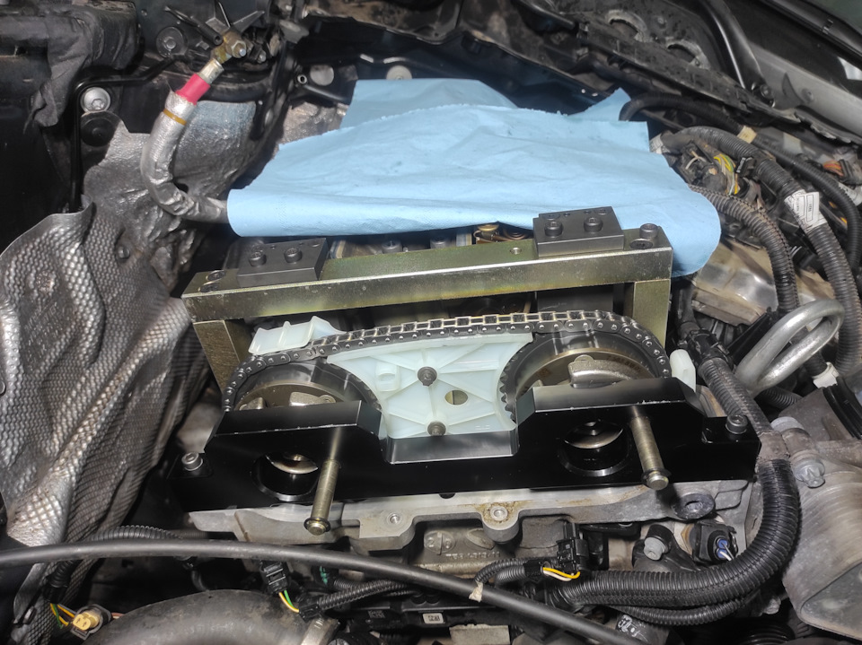

Первым этапом была Замена маслосъемных колпачков, а теперь нужно заменить цепь. Чтож тут пожалуй будет полегче))
На что я обратил внимание, конкретно в моем случае конкретно на моем автомобиле, я выбрал правильный момент. Почему спросите вы?

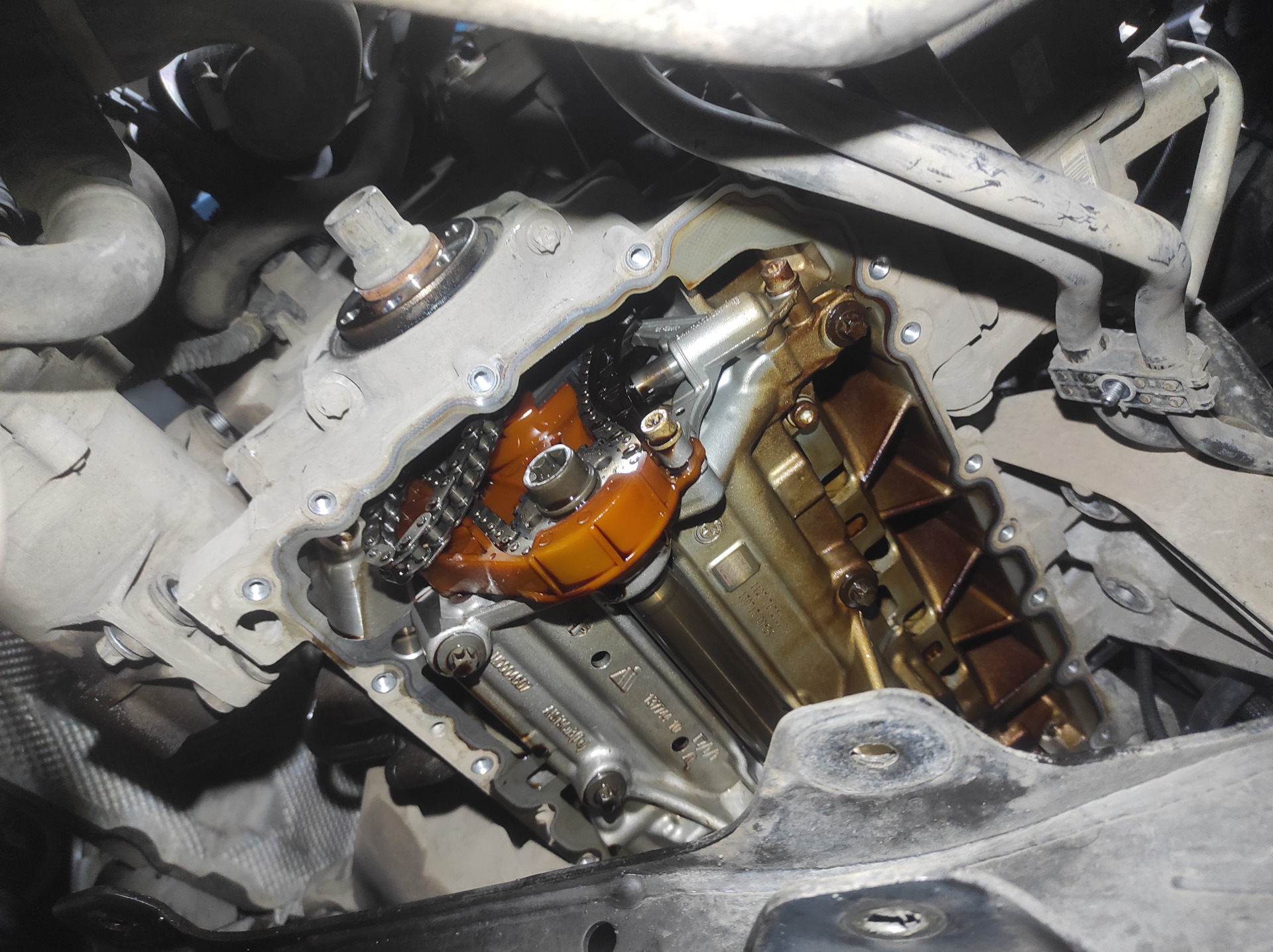

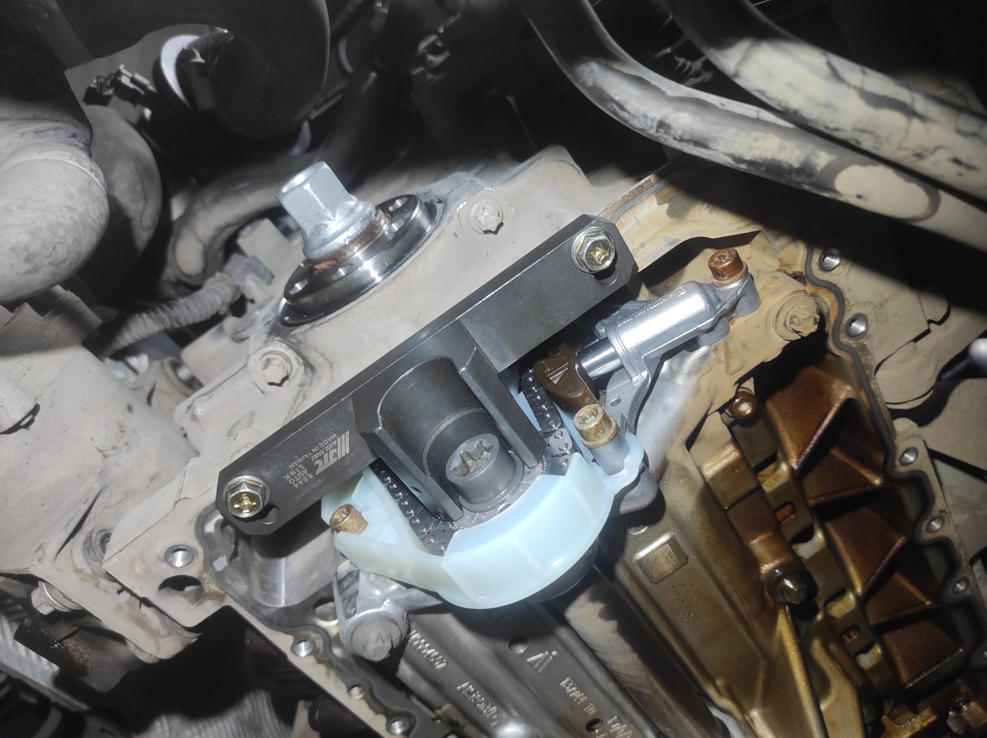

1. Если обратить внимание на цепь маслонасоса то можно заметить, что цепь имеет изгиб в месте где на нее давит гидравлический натяжитель.
2. Поршень гидравлического натяжитель вышел из корпуса больше половины
3. Сальник коленвала вот только начал потеть
4. Цепь ГРМ все таки растянулась, и легко поднималась пальцем, даже при том что натяжитель цепи стоял еще на месте.

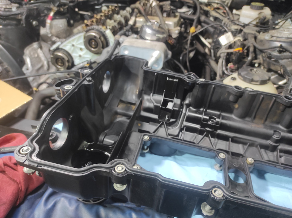

Если сравнить цепной привод маслонасоса старый и новый, то отчетливо видно растяжение цепи, по длине выдвинутого поршня гидравлического натяжителя. Клапанную крышку внутри ничем не мыл, поразительно на сколько она чистая? Так меняйте масло почаще, а не раз в 7ткм!

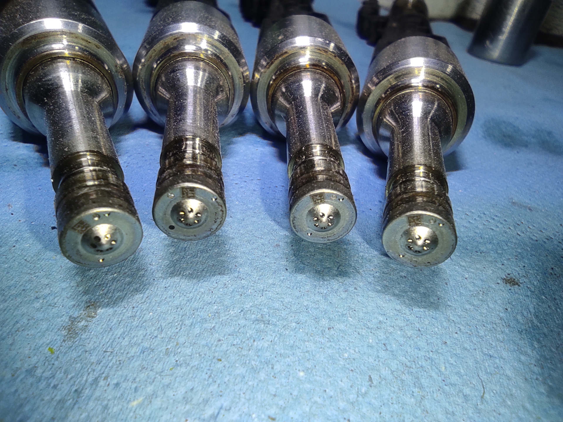

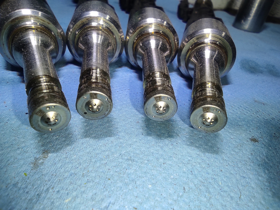

Вот такие чистые форсунки я забрал с ультразвуковой мойки. Кто-то скажет нельзя мыть, кто-то скажет можно. Анасрать! я решил проверить сам.
Если вы хотите узнать как заменить тефлоновые уплотнительные кольца на форсунках n20 без специнструмента, то вы не по адресу. Поскольку у меня для этого дела есть специнструмент ))

После чистки форсунок, есть изменения?
Мотор стал работать иначе, в лучшую сторону. Более мягко, расход топлива чуть чуть стал меньше, но вряд ли это связано с этим)

А мотор на момент разбора был прогрет?
Натяжитель то гидромеханический (или как там правильно его назвать), у меня на 70 тыс тоже ходит так на холодную, на горячую же натянута, как струна
Для начала скажу что на горячем моторе ни кто цепи не меняет, нельзя снимать пластиковые КК, чтобы их не повело. Во вторых в натяжителе стоит пружина, давление в натяжителе появляется после пуска мотора через сколько? 5-10 секунд? То есть во время пуска цепь будет не натянута? Почему тогда на холодном моторе на новых запчастях цепь натянута как струна?
Надо со временем посмотреть, по пробегу будет ли она на холодную чуть растянута. Вполне возможно, что цепь поменяли так же, как и на маслонасосе.
На холодную запускать и сразу глушить я не пробовал, вполне может натянуть сразу
Huswop
Пальцем никто натяжение не проверяет, есть спец инструмент. Натяжение цепи в этом месте зависит от положения распредвалов (кто разбирал двигателя думаю что меня поймут). Сам по себе распредвал не поставишь в любое положение как тебе угодно (без цепи). Почему? потому что на это влияют клапана которые упираются в кулачки распредвала. Один раз посмотришь будет провисание, запустишь и заглушишь будет натянута.
Абсолютно верно! 👍
Видео чушь собачья для тех, кто пальцем что-то там проверять научился, а думать ещё не очень.
Так и разводят на замену хороших цепей на новые.
