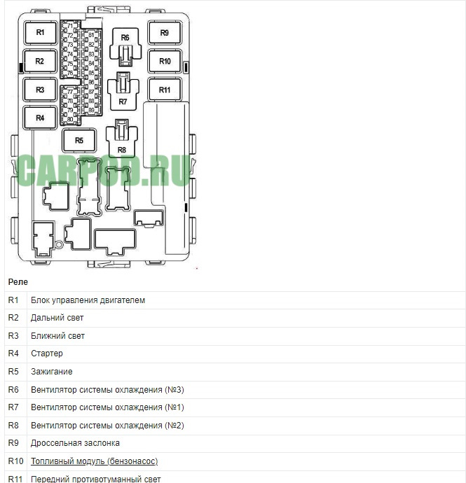

Всем привет. Проблему по дроселю решил. Перелопатил все проводку и вышел на реле дросельной заслонки. Стоит она в блоке ipdm в аккумуляторном отсеке. Сучка полтора месяца мне голову выносила. Всем спасибо.

Привет, подскажи именно реле дроссельной? На схеме только предохранитель показан. Если не сложно, подскажи
Да, реле
все все, вроде нашел) а после смены реле, далее птф исправно использовались? такая же ситуация сейчас, ездил спокойно год на туманках, и вот на неделе повыскакивала гирлянда, наткнулся на твою запись, попробовал не включать птф, сбросил ошибку, еду, все норм, только ради интереса включил птф, сразу загорелось все

Находится реле в ipdm блоке, за аккумулятором
R9 c R11 поменять получается и все)
Друг подскажи как это реле найти? Как оно называется? и с чем его местами поменять?
А что за проблема у тебя
Точно такая же как и у тебя: Ошибка P2135, сначала загорается чек, потом slip и vdc. Обороты больше 1500 т. не идут.
Вы сократили наши полтора месяца своими до десяти минут. Спасибо!😉
А поподробней можно? Что именно было с реле? У меня просто похожая тема
Загорался чек, slip vdc и теряла тягу.
А реле просто поменял?
Поменял местами с туманками
