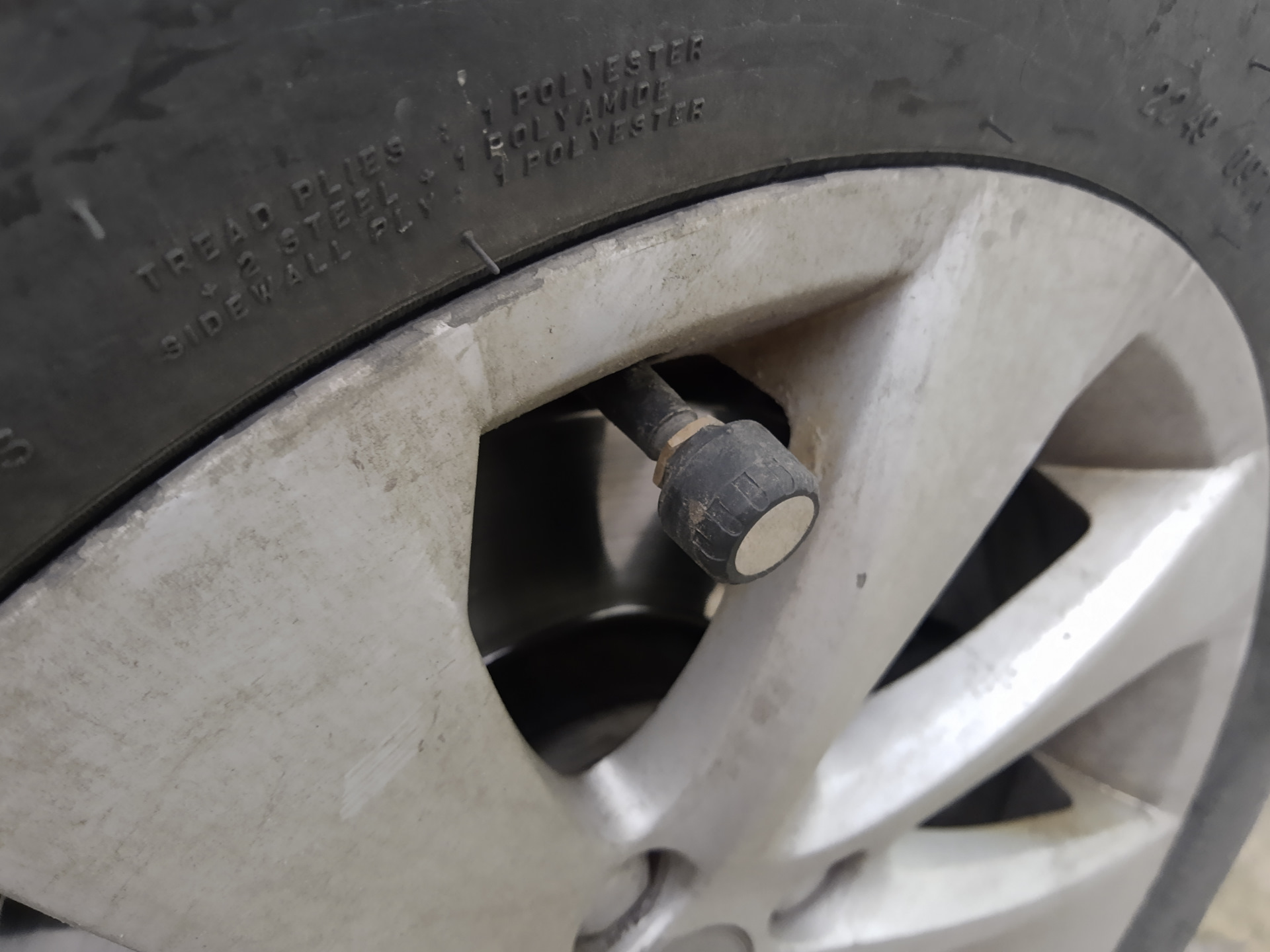

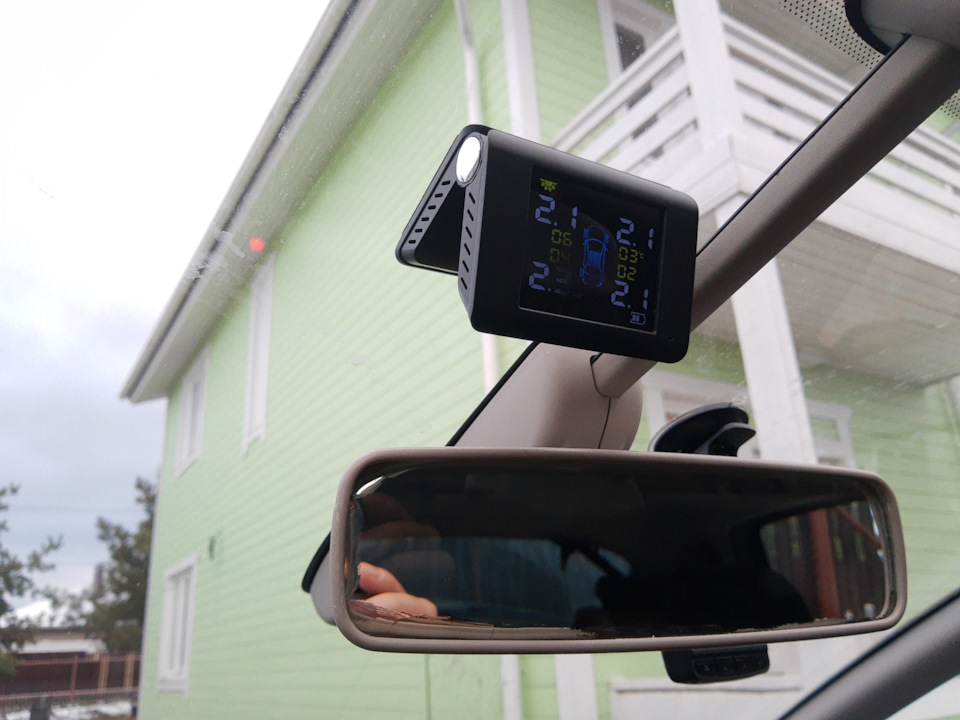

Установил китайские датчики давления в шинах. Не стал заморачиваться с внутренними, купил простые "колпачки" за 1300 р. на Али. Долго выбирал модель чтобы сам приёмник не мешался и был виден, нашел вот такой — очень удобно. Подзаряжается от солнечной батарейки, можно заряжать от mini-usb, клеится на стекло, угол наклона самого экрана регулируется в широком диапазоне. Будучи полностью прижатым к стеклу, совсем не мешает своим светом ночью и не мозолит глаз.

Эти датчики на колеса покупал прошлой зимой, тоже на али. 2 комплекта, себе и жене, мой сдох через полгода, перестал заряжаться от солнца, а от микроЮсб в итоге отломался разьем, когда вскрыл, то он сделан на соплях, у жены 2 недели назад тоже проблемы с зарядкой, и разьем еле держится, короче капец ему.
так что ОЧЕНЬ аккуратно с микро Юсб.

К китайской хераборе в салоне отношусь негативно, колесо и так можно заметить что подпустило, даже если не заметил, доехать до накачки всегда можно. В общем это фигня для неженок и домохозяек)))))

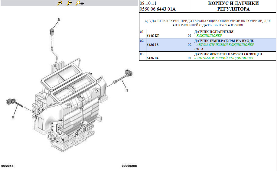

А если датчик температуры салона поменять? А тут еще атермальные стекла роль играют.
Был бы он еще… :)
Он и есть при установке климата.
В том и дело что у нас нет датчика в салоне. Только в главном воздуховоде.
Зачем мерить температуру воздуха, который подаётся в салон? Будут ли работать заслонки для изменения температуры? Ведь в воздуховоде температура не меняется. Поищите как работает климат-контроль и что влияет на положение заслонок. Я про заслонки температуры.
вы попробуйте найти хоть в каком-нибудь техническом информационном источнике упоминание внутрисалонного датчика Т…
было несколько попыток на Драйве это сделать, я тоже и "блокнот механика" и каталоги запчастей и просто интернет перерыл (долго не мог поверить что датчика нет) — так и не нашел.
"Не нашел" и "нет" очень разные понятия.
Найдёте — окажете услугу всему мировому сообществу владельцев таких машин :)

Снятие — Установка Датчик поступающего в салон воздуха — yadi.sk/d/AYxkJkyK_cVWBA
Да, только это не датчик Т салона
Читайте внимательно — Датчик поступающего в салон воздуха ( поступающего из климатической установки)
Т.е. это датчик измеряет температуру на выходе климатической установки.
И?
Кто-то с этим спорит?
Датчика фактической Т салона нет…
Датчика измеряющего температуру салона нет. Разве где-то такое есть? Зачем он нужен?
Обычно, при наличии автоматического климат-контроля, он есть. При многозонном климате — несколько датчиков в разных частях салона.
Только инженеры Ситроена сэкономили на Пикассо :)

Для случая солнца есть датчик освещённости, выше на на скрине можно увидеть.

ДД в нашей машине как женщина-сплошная загадка! Нет никакой логики в его работе! А после установки датчиков балансировку делал? Они добавляют+20гр.
Делал. Но это наружные датчики, они весят грамм по 5 всего
У меня с ними по грамм 15-20 добавилось.

До балансировки с ними ездил неделю и не заметил изменений
