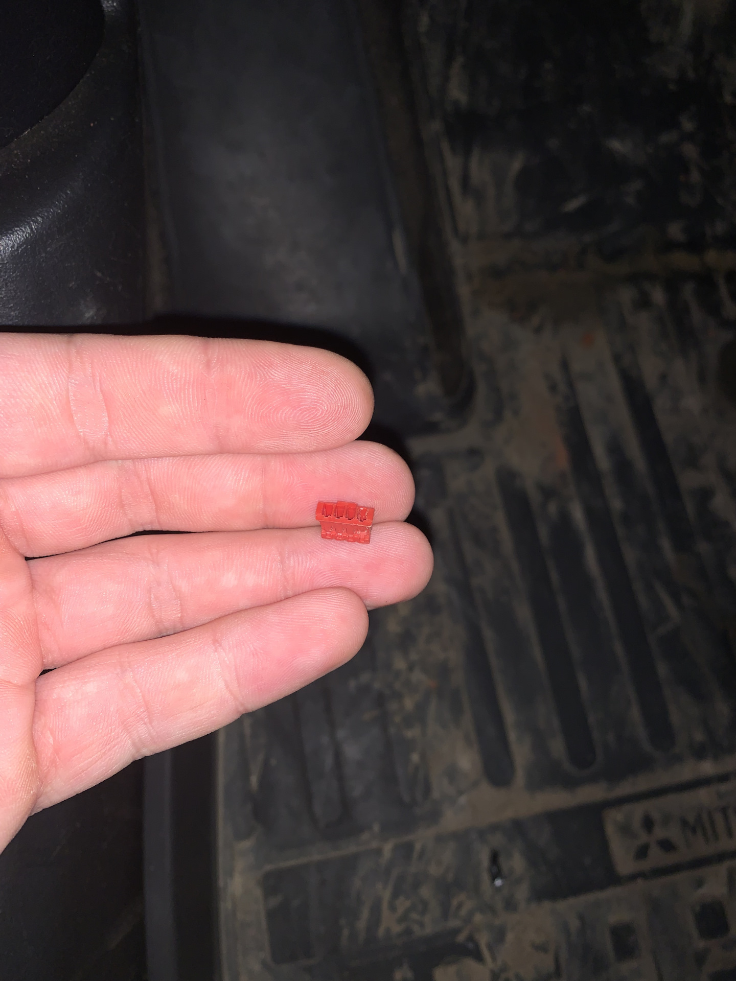

Всем привет, возникла такая проблема спустя месяц после установки телематики 😢
При снятии с охраны машина щелкает ЦЗ и начинает без остановки мигать поворотниками.
При этом на брелоке не наблюдается никаких сигналов тревоги, пропадает купол над машиной, как и должно быть.
Двери открываются.
Если нажать еще раз на кнопку снятия с охраны, то опять щелкает ЦЗ и мигание прекращается.
Ставишь на охрану, аварийкой не моргает.
Автозапуск теперь не работает, свет в салоне зажигает и тухнет)
Установочный центр Сирена71
Заменили по гарантии чип в модуле телематики 😇🙏 заменили разъём, который был бракованный, либо при установке вышел из строя.
Так же активировали слейв режим с штатным ключом 👌
Спасибо Алексею за консультацию и оперативное устранение проблемы!
