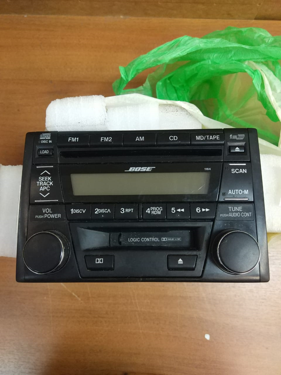

Всем привет. Думал я, что с музыкой покончено, но нет. Прошлым летом я поставил себе уралы в двери, и вроде все нормально. Пока они не стали по одному умирать. А умирать стали, из-за плохого контакта, да и штатная магнитола от Honda, не могла их раскачать. Поэтому встал вопрос, на что менять. Так как в передних дверях стоит не совсем распространенный размер 5х7, то выбор не особо велик. И как обычно есть несколько вариантов.
1. Собирать мощный вариант с усилками и сабом.
2. Ставить проставки на перед и купить новые колонки.
3. Искать штатные и оригинал.
Я конечно же выбрал 3 путь) тем более как раз товарищ Макс поставил себе на перед штатные блины от Mazda Tribute. И они очень прекрасно играли. И так решено, надо искать штатные блины. И нашёл как раз от mazda cx-7, но комплект из 4 штук, за 1000₽.
Купил 4 штуки. И 2 продал за 500₽ другому маздоводу в Якутск)
Они не особо мощные, но для штата самое то.
А так, как когда ставил уралы, то допустил большую ошибку. А именно распиновал старые фишки от динамиков и продал их с динамиками 😩
Поэтому следующим образом поехал за фишками. Заехал на разборку, фишки взял по 100₽ за штуку.
И как раз, сразу на этой разборке прикупил за 700₽ задние динамики от Demio, и они сразу были с фишками.
Хоть и от Demio они кажутся маленькие, но играют они будь здоров.
В итоге все закуплено. И приехав на район приступил к замене. Запиновал новые фишки, воткнул штатные динамики, а они залетели как надо. Всё по штатным местам. Так же сразу проверил все полярности, чтобы в дальнейшем избежать нюансов. После установки приступил к тестам. И хочу сказать, что Урал вообще не играет 😂😂😂 оригинал творит чудеса 😂 теперь музыка в машине меня устраивает. Но все таки в дальнейшем я хочу собрать систему Bose. Со всеми усилителями и сабами. Но это пока планы.
А теперь по ценам.
1. Передние были взяты за 1000₽, плюс фишки 200₽, два были проданы за 500₽
2. Задние куплены за 700₽
3. Старые 4 динамика Урал были проданы за 500₽
4. Плюс подкинули денег за транспортировку и упаковку динамиков до транспортной 700₽
Итого:
потрачено на динамики 1900₽
Продано на 1700₽.
На выходе получается, что я потратил на замену динамиков 200₽ 😂😂😂 очень очень бюджетно 😂 при условии того, что поставил оригинал. А самое главное, что теперь музыка меня полностью устраивает. Осталось теперь собрать систему Bose и со штатной магнитолой Bose… Но это почти не реально, но я не унываю) если вдруг кто владеет информацией, буду рад обсудить)
Всем добра и ровных дорог🤝

Это очень интересно! А от какой модели?
От CX-7 вроде. Задние.
А что есть штатные Бозе 5х7 от какой то мазды?
Да есть
