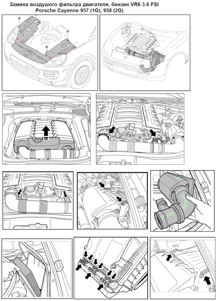

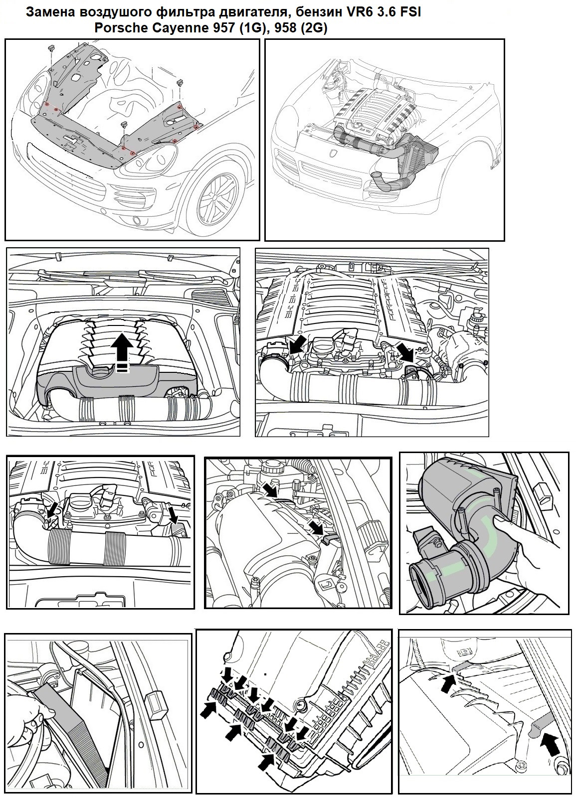

Porsche Cayenne 957 (1G) и 958 (2G). Замена воздушного фильтра на двигателе VR6 3.6 FSI. Схема. Надеюсь пригодится.
