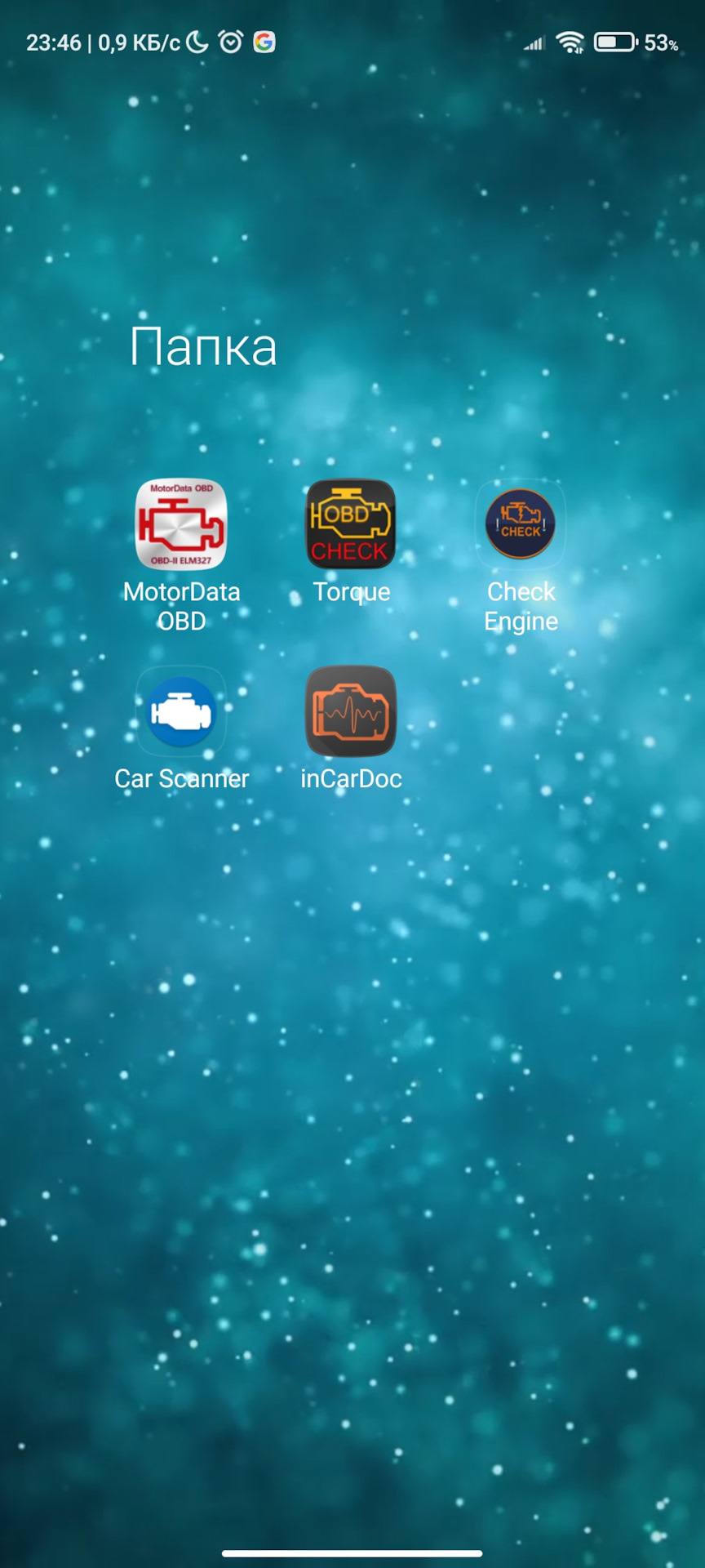

Добрый день, а чем вы смотрели параметры коррекции?elm327 с torque pro их покажет?
Думаю что да. Elm Китай использовал, а программы разные. Но показания одинаковые.
