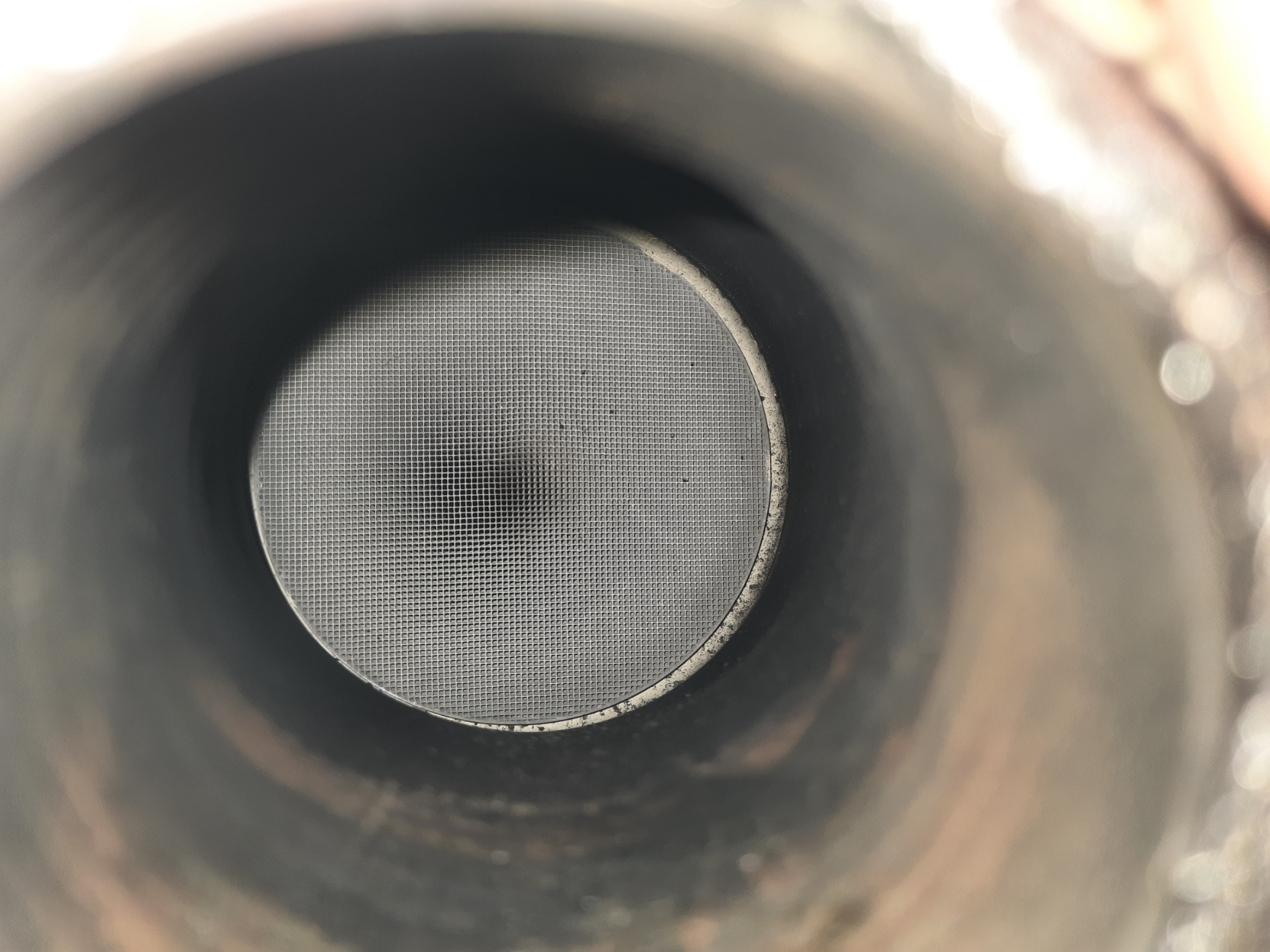

Удалить катализатор посетила мысль когда по трассе периодически загаралась ошибка 420, низкая эффективность катализатора.
Удалил только первый катализатор .
Пробег 185тыс (родной) .
Данную статью пишу, потому что сам не мог найти ответы на эти вопросы.
1. Поменялся ли звук ?
— После 3тыс оборотов, звук не много другой, но не звенит, не трещит, даже как по мне стало как то по интереснее . На холостых разницы нет .
2. Горит ли чек ?
— Нет. Три дня ездил все нормально. Поехал по трассе загорелся. Буду ставить обманку.
3. Какое состояние ?
— Соты чистые, не оплавленные . Состояние хорошее для этого пробега . Фото прикрепляю .
4. Изменилась ли тяга ?
Не много . Самолётом не стала ))
5. Нужно ли ставить пламегаситель ?
Я не устанавливал . Боялся конечно первого пуска, не хотел услышать звук жигулей, но этого не произошло и я рад )
Не много информации по демонтажу выпуска : вынули через капот, мучились с тепловыми экранами, их пришлось снимать, болты некоторые поломались.

У меня чек по низкой эффективности периодически загорается уже в течение 100000 км, преимущественно на трассе зимой. Подозреваю, что скорее из-за бензина, потому что поведение машины никак не меняется. Если выскакивает, скидываю ошибку через elm327 и продолжаю дальше ездить.
То же самое было и у меня . Так же чек сам и сбрасывал . Характерно что чек ни когда не загорелся на бензине Башнефть, на всех остальных загорелся всегда почти . Меня это не особо сильно напрягало, но все равно решил удалить катализатор наверное больше из за любопытства и не хотел тянуть до последнего, так как не знал его состояние .
Масло жрать не начал движок?
Нет. Считаю что это "мулька" про то что начинает есть масло после удаления катализатора. Возможно это и присутствует на некоторых двс, но точно не на моторе старого японца )
Я лично столкнулся с жором, удалял кат на вензе. Так что это не мулька.

6300 оценили, после помола 7700 вышел город Самара. По весу ( я сам тоже взвешивал) 375 грамм был, очень маленький как на приоре
У меня на таком же пробеге катализатор помер
кат как новый ) он точно мертвый был ? Здрасти
Здравствуйте, ошибка была именно по нему, но удалил я его не из за ошибки, которая появлялась периодически, а потому что решил это сделать из за пробега, и нашего топлива . По итогу все сделали без пламягасителя . Все нормально . По факту если пробег до 250 тыс я думаю трогать его смысла особого нет .
такс если есть возможность\желание то для спокойствия можно второй кат глянуть ! а потом уж думать с пунктами ( 2 4)
