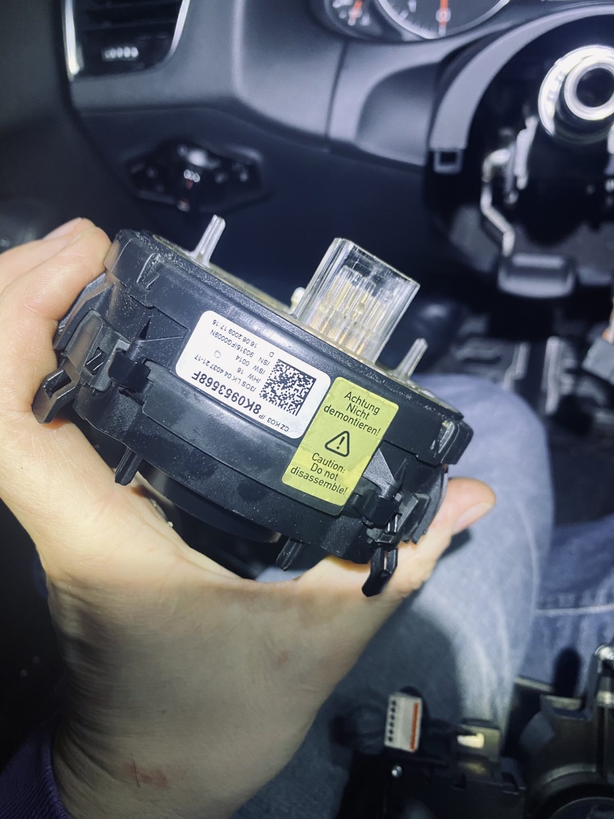

Как писал ранее (www.drive2.ru/l/602190699856658727/) вначале периодически, а последнее время почти каждый день на панели приборов появляется ошибка 00778—датчик угла поворота рулевого колеса, 008 — недостоверный сигнал, как следствие отключение системы курсовой устойчивости, что зимой крайне актуально. Для устранения было куплено новое подрулевое кольцо. По вин номеру идт 8K0 953 568 G или 8K0 953 568 М его и купил. По факту старое стояло 8K0 953 568 F.
Замена заняла 1.5 часа, делал подобную замену первый раз. При установке была небольшая проблема с нестираемой ошибкой по панели Е45 круизконтроля.
Новое кольцо:

Старое кольцо.

Разобрал для интереса подрулевое кольцо. Оно состоит из двух часте: одна верхняя часть непосредственно шлейф, вторая нижняя часть плата с датчиком положения руля и для подключения подрулевых переключателей. Единственное на что обратил внимание колесо датчика все в сильном налёте, возможно из за этого и была периодически ошибка по недостоверному сигналу. Нижняя и верхняя часть крутятся в обе стороны от среднего положения по 2 с небольшим оборотов, в таком положении и собрал. Жаль проверить как он будет работать после протирки налёта. На фото виден налёт.

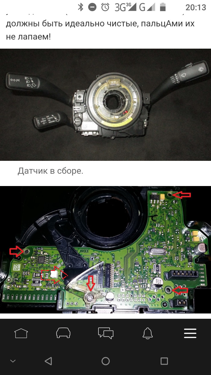

Я думал, оно в сборе с рычажками идёт…
Кольцо отдельно, рычаги отдельно,
TSARIVAN
Можете прислать ссылку на тему откуда это фото.
www.drive2.ru/b/501612049072129205/
