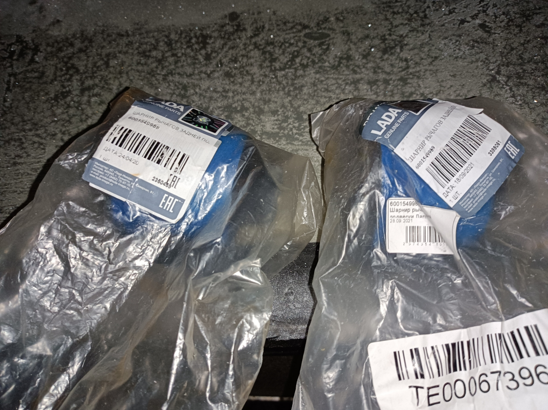

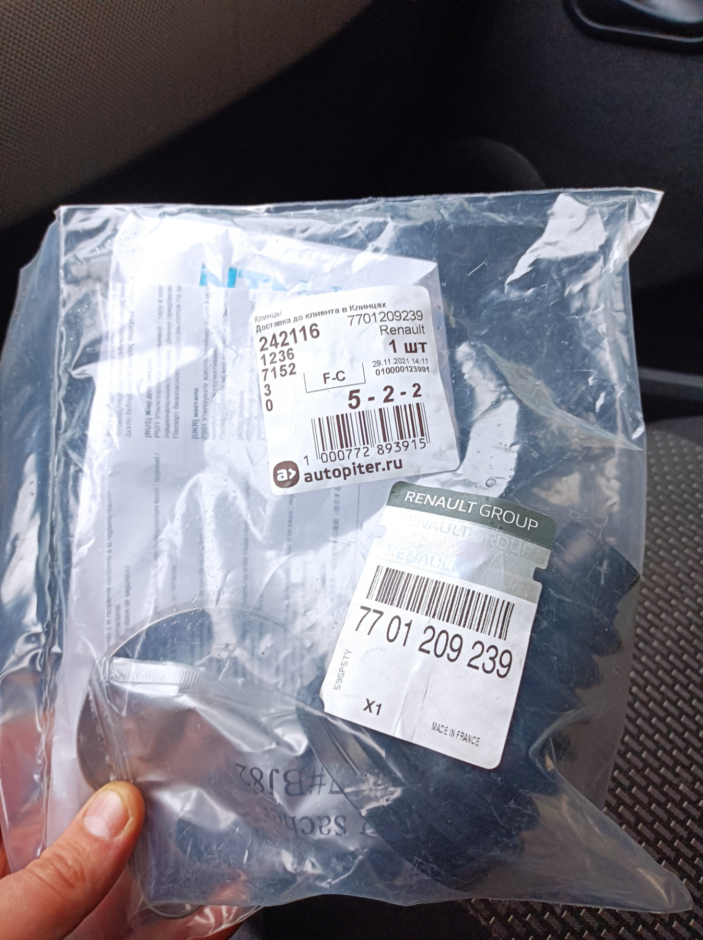

Сегодня поменял левый пыльник шруса, поставил оригинал так как другие не ходят долго, машина у меня 12года, шрус разборный, и ещё заменил сайлены задней балки, брал оригинал, после замены машина стала собранней, результатом доволен.
Пыльник оригинал обошёлся в 1700
Сайлены оригинал в 1700 и работа 2700

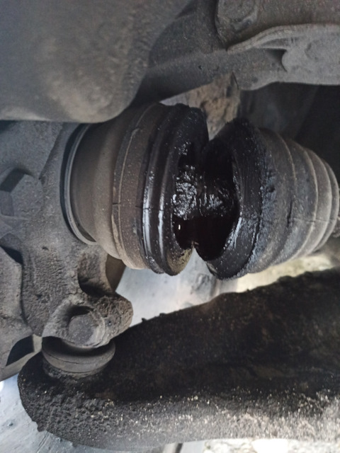

Хомут на пыльнике не обжат, а отдельно лежит? Полиэтиленовый пакет прозрачный, а не сероватый из переработанного пластика? Цена немного дешевле чем в проверенных местах? Надписи на пыльнике немного не те что должны быть?
Я это всё проигнорил, и пришлось через неделю покупать дествительно оригинальный. Потому что потёк. Зато лишние деньги сбросил и пару раз потренировался пыльник менять.

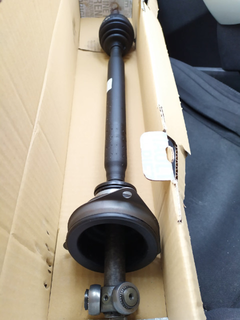

Это пыльник наружнего ШРУСа, там все по отдельности и да, с упаковкой тоже все нормально у него ))
Я думал внутренний. После того как потёк поддельный, три раза привозили подделки. Видимо нашлёпали их с избытком.
